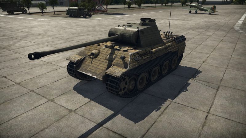

Dienstag, 10. Mai 2016, 17:15
Ich bin dabei! :ok:
Wahrscheinlich brauchst du die Bilder nicht, aber ich schick sie dir trotzdem. :D
Quelle : War Thunder
Dienstag, 10. Mai 2016, 17:23
Prima, danke :ok: Genau so soll er werden.
