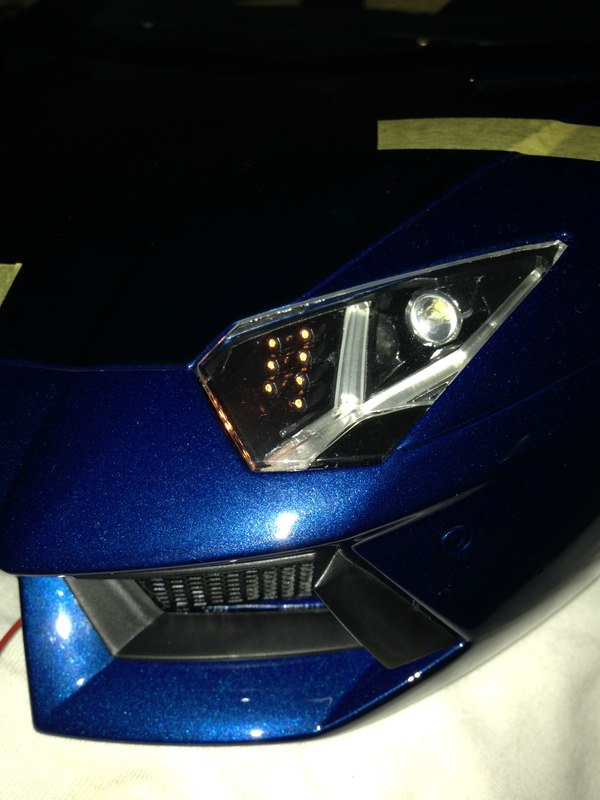

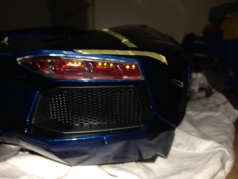

Ich brauchte eine punktgenaue Beleuchtung, daher kann ich über die Nutzung für größere Flächen nichts sagen
hier noch zwei Bilder der Lichtleiter im verbauten Zustand als Blinker vorne und hinten:

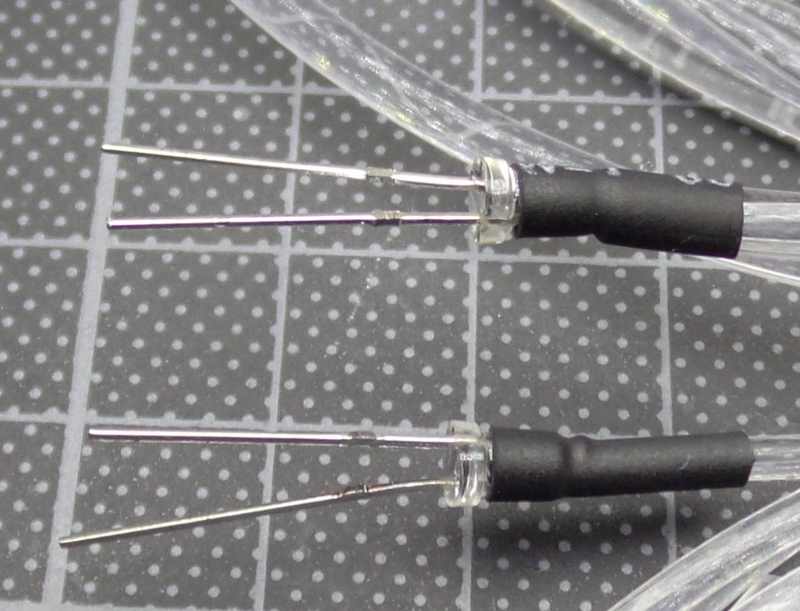

Ich habe in den letzten Tagen zwei Lichtleiter mit seitlicher Abstrahlung bekommen.
Dazu habe ich mir jeweils 2m in 2mm und 3mm bestellt.
Hier mal zwei kurze Stücke zum Vergleich.
Als erstes habe ich dann an jeden Lichtleiter eine 3mm Leuchtdiode mit Hilfe von Schrumpfschlauch befestigt.

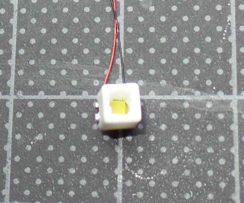

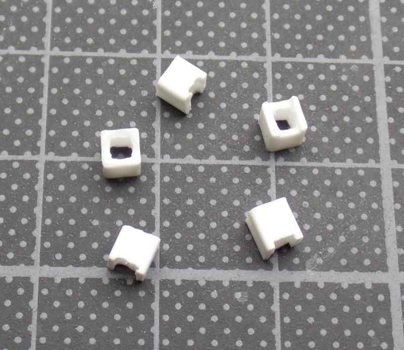

Ich habe mir dann mal wieder ein paar Profile aus Polystyrol zusammen gelegt und mit dem Bau begonnen.
Daraus habe ich dann diese kleinen Teile angefertigt. :idee:

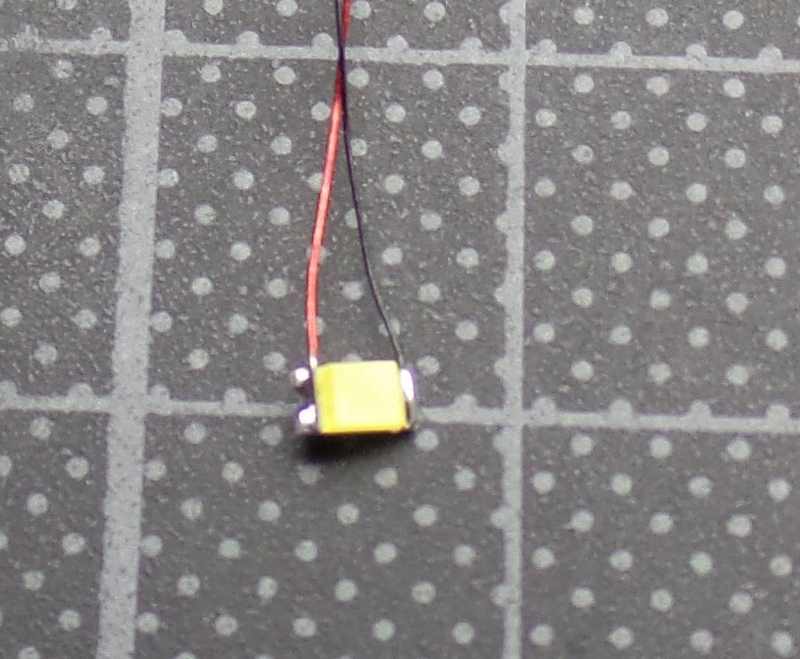

Anschließend kamen noch LED's 1206 dazu.
Diese habe ich dann unter die kleinen Profile geklebt.
Von oben wird dann nur noch der Lichtleiter rein gesteckt und braucht auch nicht geklebt zu werden.

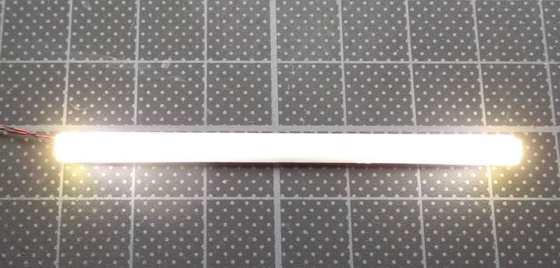

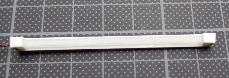

In diesem Fall habe ich die Fläche des Lichtleiters mit groben Schleifpapier angeraut, dadurch wurde das Licht noch etwas heller.
Nach dem das erledigt war habe ich zwei Teile davon mit Hilfe eines flachem Profils von 0,5 x 4,0mm verklebt.
Bei dieser Lampe habe ich unter den Lichtleiter noch etwas Chromfolie gelegt, dass führte aber zu keiner Verbesserung des Lichtaustrittes.
Jetzt habe ich die Chromfolie entfernt, die Helligkeit wurde eher verbessert.
Hier nochmal zwei Lampen im direkten Vergleich, die obere ist natürlich noch nicht fertig.

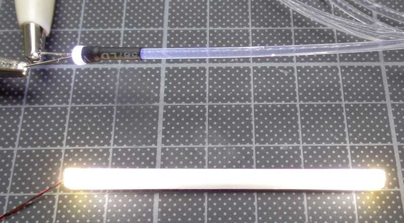

Hier dann mal der Vergleich zwischen der 3mm LED oben im Bild und der SMD-LED unten im Bild.
Allerdings ist der obere Lichtleiter nicht angeraut, aber das habe ich mir erspart, da mich die SMD-LED eher Überzeugt hat und auch besser in einem Modell untergebracht werden kann.
Und so sieht der Lichtaustritt am Ende aus.
Das Licht erhellt aber die ganze Fläche sehr gleichmäßig und der große Vorteil bei diesen Lichtleitern gegenüber den anderen ist,

Sonntag, 5. Juni 2016, 20:34
Deine Leuchtstofflampen sind wirklich super geworden, Micha! :respekt:
Ich bin gespannt, wie die eingebaut aussehen werden.
Kann es sein, dass Du eine UV-LED in den Schrumpfschlauch gepackt hast?
Auf jeden Fall: Dickes Lob!
