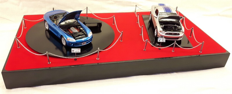

Hallo Modellbaugemeinde,
ich habe mich nun endlich entschlossen, meine bisher gebauten Modelle bei den 11. Wettringer Modellbautagen zur öffentlichen Begutachtung auszustellen.
Nachdem ich von verschiedenen Modellbaukollegen so Einiges gelernt habe, und etliche dieser Erfahrungen auch in die beiden Modelle der Viper und des Mustangs eingeflosssen sind, erschien es mir zu profan, sie einfach nur auf den Tisch zu stellen.

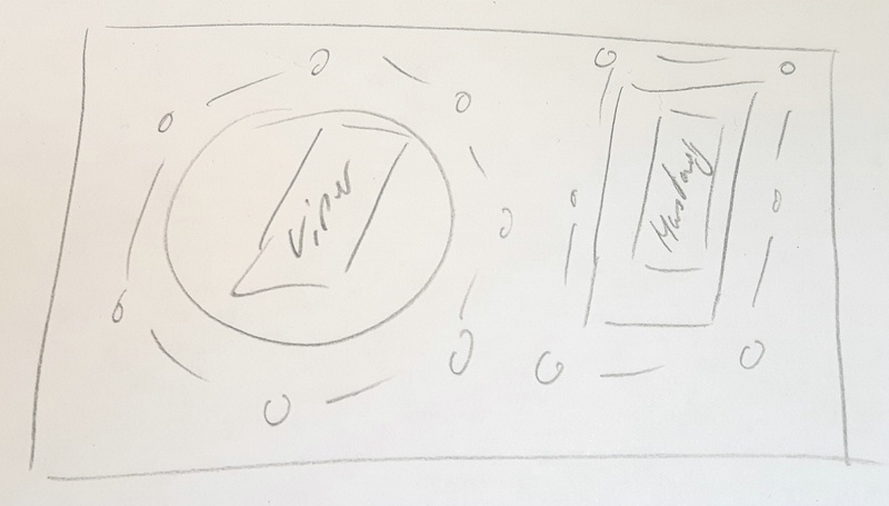

Also muss eine repräsentative Austellungsbühne her.
Ungefähr so habe ich sie mir vorgestellt:
Eine Festplattform und natürlich eine Drehplattform.
Da bei Automessen die Besucher wie selbstverständlich immer wieder die ausgestellten Fahrzeuge mit den Fettpfoten antatschen müssen, gehören natürlich auch Absperrungen um die Ausstellungsplattformen. :D
So denn.

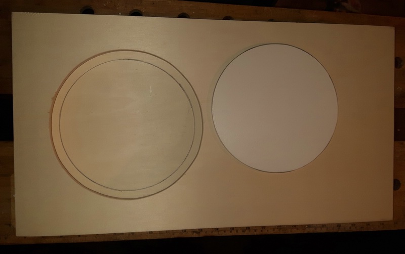

Als erstes habe ich den Drehteller vervollständigt mit 2 Scheiben aus 3mm Schaumstyrol.
Eine mit dem Durchmesser des Drehtellers und eine mit einem etwas geringerem Durchmesser.
Übereinandergesetzt und verschraubt ist damit eine Nut für den Keilriemen entstanden.

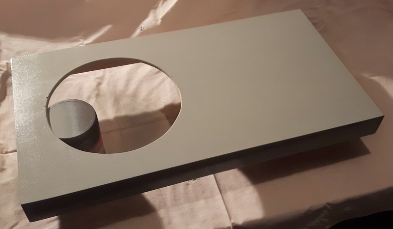

Dann habe ich mir Holz für das Gehäuse zuschneiden lassen und von Conrad ein Batteriefach, sowie einen Wippschalter besorgt.
Die Seitenteile bestehen aus jeweils 2 Leisten, damit der Boden später eingelassen werden kann.
Das Gehäuse ist bereits vollständig verleimt und muss für’s Lackieren noch ein wenig beschliffen werden.

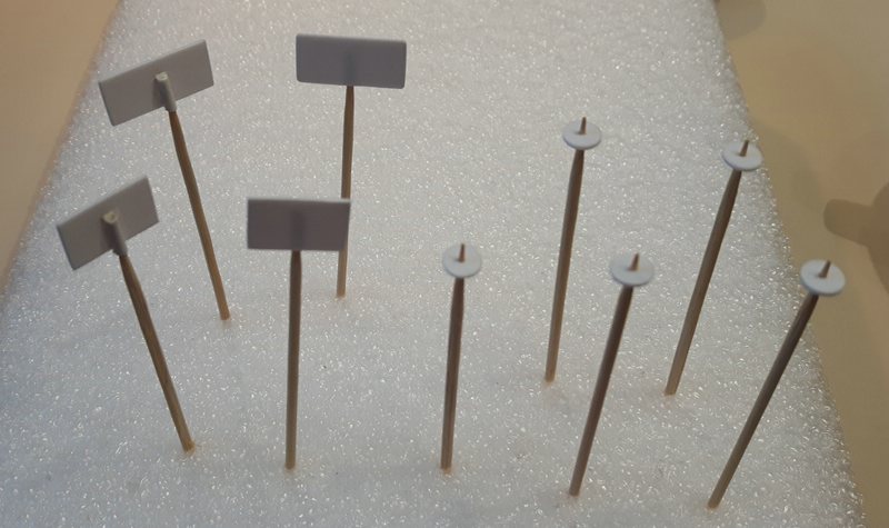

Während der Trockenphasen beim Verkleben des Gehäuses hatte ich mich dann mit der Absperrung beschäftigt.

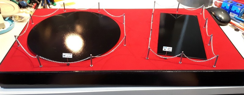

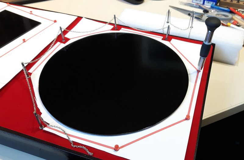

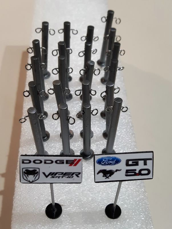

Nach Sichtung von etlichen Fotos von Automessen habe ich mich für schlichte Pfosten entschieden.
Als Verbindung zwischen den Pfosten wurde eine Kette gewählt, die als Zubehör aus dem Schiffsmodellbau stammt.
Hier der erste Prototyp zur Beurteilung der Ansicht.

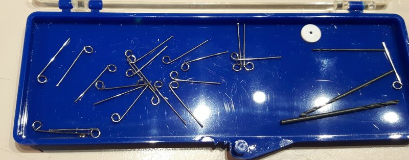

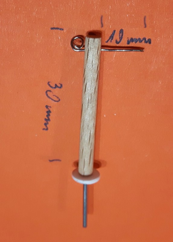

Da die oberen Befestigungsösen aus 0,3mm Federdraht gebogen sind und ein Ende erst nach dem Durchstecken gebogen werden kann, schied Styrol als Pfostenmaterial aus.
Ich habe dazu einen 3mm-Rundstab aus Buchenholz benutzt.
Die Standplatte ist wieder eine Scheibe ausgestanztes 0,75-Sheet.
Zur Befestigung auf der Platte hat der Fuß einen Einsatz aus 1mm Federdraht erhalten.
So sieht es vor dem Lackieren aus.
Für die Serienfertigung der Befestigungsösen wurde eine Seite wieder aufgebogen, um die benötigte Länge zu ermitteln.
Hier nun die versammelten Pfosten . . .
. . . und Ösen
Jetzt kam das Problem mit den Verbindungsketten.

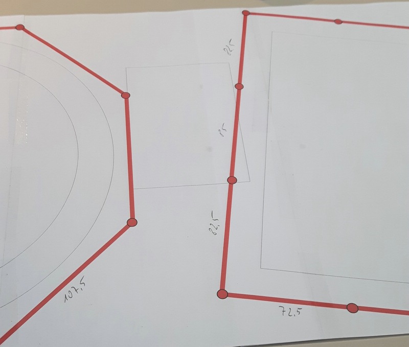

Da nicht alle Kettenfelder gleich groß sind, habe ich zur Ermittlung der exakten Kettenlängen den Plattenentwurf 1:1 ausgedruckt und zusammengeklebt.
Das bietet eine bessere Vorstellung von den Proportionen, als der Entwurf am PC.
Es haben sich 4 unterschiedliche Kettenlängen ergeben.
Da die Ketten etwas durchhängen sollen, kann man nicht einfach bei jedem Feld 2 Glieder dazugeben.
Das ergäbe unterschiedliche Durchhänge nach der Anbringung.
Also habe ich ein kleines Hilfsmittel gebaut.
Ein altes Holzstück mit Bohrungen in den entsprechenden Abständen versehen und 2 Pfosten gefertigt, dessen Länge der Höhe der Ösen entspricht.
Dazwischen ein kleines Holzstück von 20mm Stärke als Maß für den Durchhang.
So läßt sich einfach durch Aufstecken der Kette der gleichmäßige Durchhang ermitteln, ohne Kettenglieder zählen zu müssen.

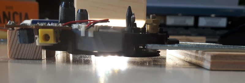

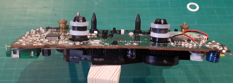

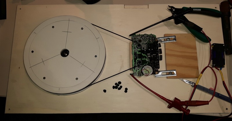

Das vom Gehäuse befreite Innenleben des Walkman muss zunächst erstmal befestigt werden.
Dabei ist darauf zu achten, dass die Getrieberitzel auf der Unterseite frei drehen können und nicht schleifen.
Dafür können 2 bereits vorhandene Löcher genutzt werden.
Hier werden Laschen mit Langloch benötigt, um später den Keilriemen spannen zu können.
Für die Längsstabilität sollten die Laschen profiliert sein, damit sie sich durch den Zug des Keilriemens nicht ungewollt verbiegen.
Um sich das Profilieren und Ausfräsen der Langlöcher zu ersparen, hilft ein Griff in die Restekiste vom letzten Möbelaufbau.
Dort habe ich Winkel gefunden, die bei Ikea-Möbeln zur Kippsicherheit beiliegen.
Zurechtgeschliffen und angebaut sieht es dann so aus.

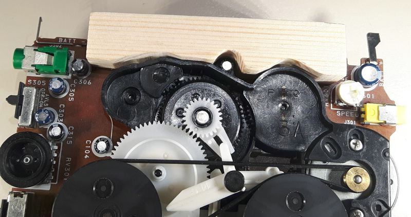

Die andere Seite ist etwas problematischer.
Da sich auf der Oberseite Leiterbahnen befinden und ich nicht genau weiß, ob sie für meine Verwendung benötigt werden, habe ich auf das Bohren von Löchern verzichtet.
Also benutze ich das Areal an Auflagefläche, was die Platine hergibt.
Dazu wird zunächst die Kontur mit einer Konturlehre abgenommen.
Dann die wird die ermittelte Kontur auf eine Holzleiste übertragen.
Nach dem Ausfräsen und dem Feinschliff wird das Leistenstück mit 2-Komponentenkleber auf das Platinenende geklebt.
Auf dieser Seite ist eine Verschraubung mit dem Boden nicht notwendig, da sie nach den Hebelgesetzen durch den Zug des Keilriemens nach unten gedrückt wird.
Eine Aufnahme mit Gegenlicht zeigt, das jetzt auch genug Bodenfreiheit für die Mechanik vorhanden ist.

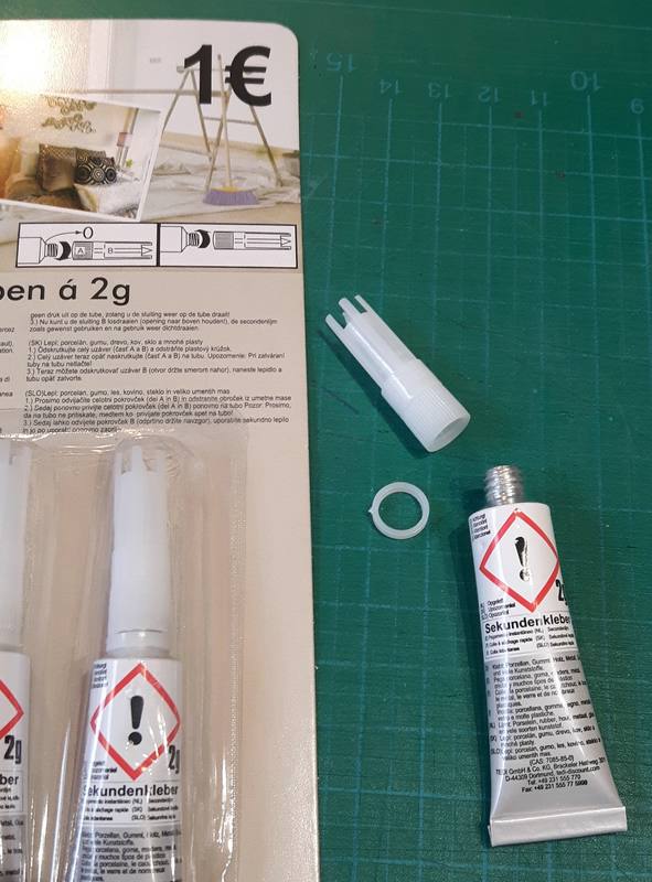

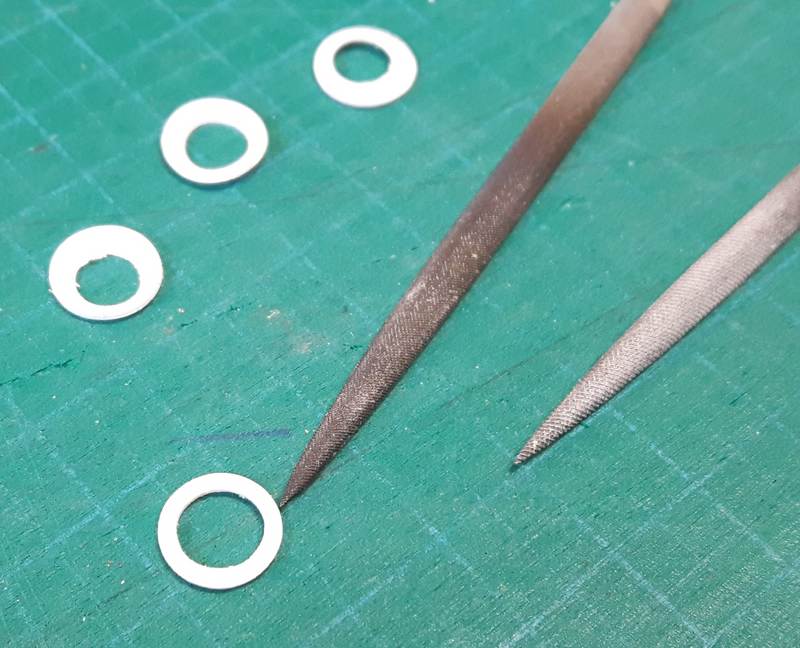

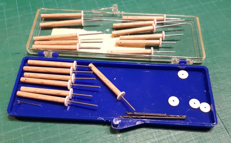

Um ein Abrutschen des Keilriemens zu verhindern, müssen Riemenscheiben nachgerüstet werden.
Dazu habe ich aus 0,75er Sheet 10mm Scheiben ausgestanzt und mit Löchern versehen.
Beim Nacharbeiten des 1. Innenloches fiel mir ein, dass ich solche Scheiben schon mal gesehen habe.
Klar, die Abstandsscheiben beim Superkleber. :idee:
Sie müssen herausgenommen werden, um die Tube zu öffnen.
Kurz mal probiert und passt perfekt.
Also aufgesteckt und mit Superkleber fixiert.
Damit ist die Antriebseinheit fertig.

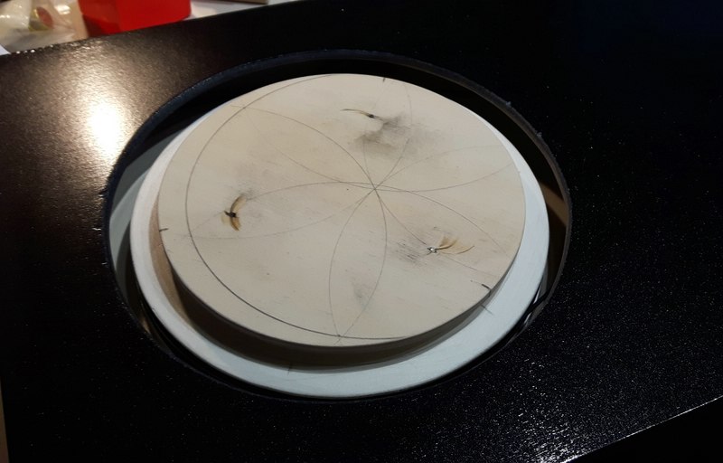

In das Gehäuse wurden die Aussparungen für den Schalter und das Batteriefach gefräst.
Dann wurde durch die Öffnung die Einbauposition der Drehscheibe auf dem Boden markiert.
Eine Scheibe zum Unterfüttern wurde aus 3 mm Schaumstyrol geschnitten.

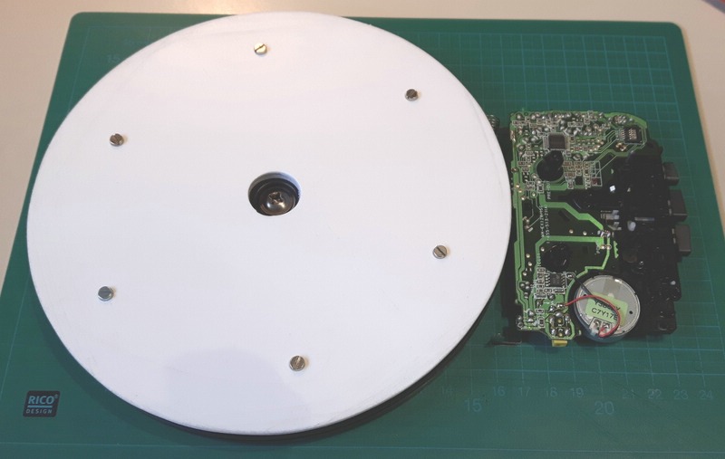

Mir schwebt wie bei der Haube der Viper wieder etwas mit Magneten vor. ;)
Man soll ja später nur eine ebene, 3mm hohe Drehbühne ohne irgendwelche Verschraubungen sehen, aber sie soll auch abnehmbar sein.

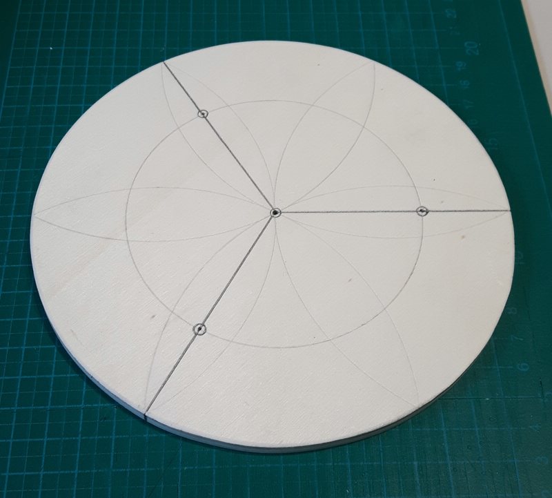

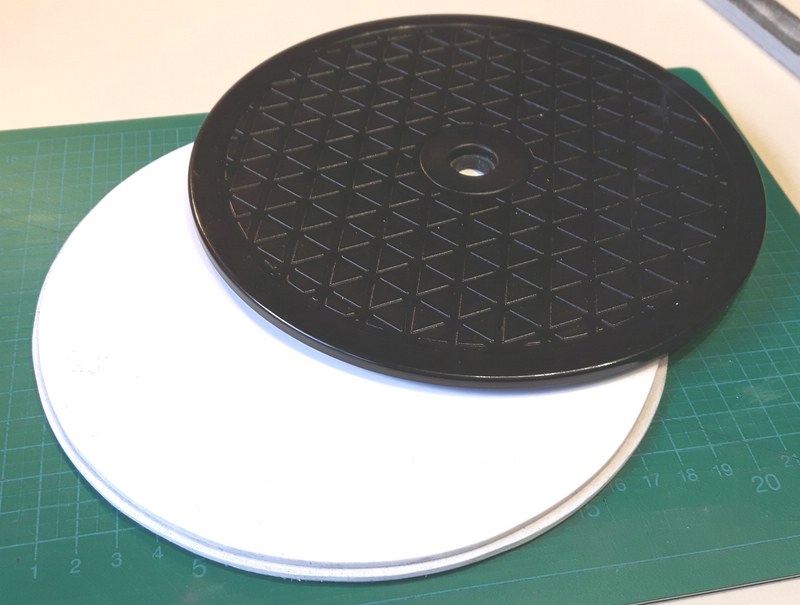

Die komplette Drehbühne besteht ja aus mehreren Teilen.
- 1 Scheibe 3mm Schaumstyrol als Höhenausgleich für den Keilriemen
- dem eigentlichen Unterbau in Form eines Lackiertellers
- 2 Scheiben 3mm Schaumstyrol als Riemenscheibe
- 1 Scheibe 5mm Sperrholz für die Verbindung Unterbau – sichtbarer Drehbühne
- die sichtbare Drehbühne aus 3mm Schaumstyrol
Da die Bodenplatte von unten ans Gehäuseoberteil geschraubt wird, die Drehbühne aber das Loch im Oberteil vollständig verdecken soll, muss
die Drehbühne von oben angebracht werden. Um sie abnehmbar zu gestalten, wird die Verbindung ohne sichtbare Verschraubung magnetischer Natur sein wird.
Dazu wurden auf der Riemenscheibe und der Sperrholzscheibe zunächst die entsprechenden Verbindungsmarkierungen aufgezeichnet.
Zwischenzeitig wurde den Boden an den Rändern lackiert und hat dann einen rutschfesten Bodenbelag erhalten.
Dazu musste wieder selbstklebender Türkantenschoner aus dem Autozubehör herhalten.
Jetzt wurden alle Teile auf der Bodenplatte fest angebracht, da ich für den Weiterbau der Verbindung die Abstände zwischen Unterbau und Gehäuseoberkante sicherheitshalber kontrollieren wollte.
Dabei hat sich leider ein Problem ergeben.
Der Lackierteller hat an der Unterseite 6 Gummifüße.
Beim Anschrauben des Unterteils an die Bodenplatte hat sich die untere Hälfte ein wenig verzogen, da die Füße etwas nachgegeben haben.
Um eine gleichmäßige Auflage zu bekommen, habe ich die Füße abgeschnitten und durch eine weitere Scheibe 3mm Schaumstyrol ersetzt.
Nun konnte das Unterteil ohne Verzug fest angeschraubt werden.

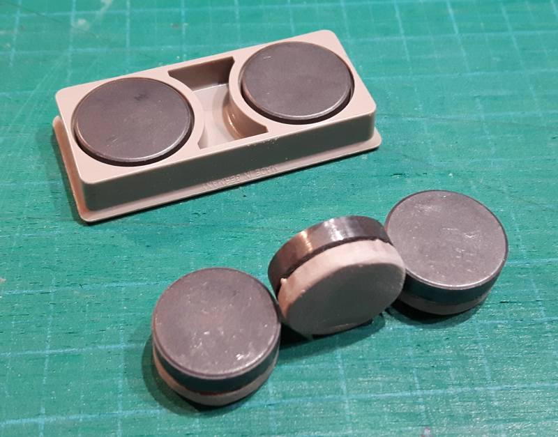

Zur Verbindung der Komponenten wurden nun 2 Pinwandmagnete zertrennt und beschliffen, um daraus 3 Rundmagnete für die Riemenscheibe zu fertigen.
Deshalb wurde die Riemenscheibe noch einmal abgenommen und 3 Löcher 20mm für die Befestigung der Magnete an den markierten Stellen eingearbeitet.
Die Gegenstücke an der Sperrholzplatte bilden metallene Stuhlbeineinschlagfüße.
Zur Zentrierung wurde auf die Sperrholzplatte ein Stück 20mm Rundstab verleimt,welcher genau in die Verschraubungsöffnung des Drehtellers passt.
So sehen die fertige Teile aus.
Man sieht, das Gehäuseoberteil hat zwischenzeitig auch die entgültige Lackierung bekommen.
Dupli Color Schwarz Metallic, wie schon die Bodenplatte des V8-Motors.
Hier nun in eingebautem Zustand.
Man sieht, dass die überschüssigen Teile der Stuhlbeinnägel einfach mit dem Dremel abgetrennt wurden.

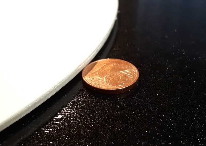

Hier nun die aufgesetzte obere Drehscheibe.
Zwischen Drehscheibe und Gehäuseoberkante ist zwar Luft, aber es passt kein Centstück dazwischen.
Die Sperrholzplatte und die obere Drehbühnenscheibe wurden zusammengefügt und sind jetzt auf dem Lackiertisch.

Desweiteren der Antrieb fest eingebaut und verkabelt.

Dann habe ich noch 2 Hinweistafeln gebaut.
Hier die Tafeln und die Füße.
Die Ständer wurden aus 1mm Federdraht gefertigt.
Die Beschriftungen sind auf Fotopapier gedruckt und wurden aufgeklebt.
Zwischendurch sind die Pfosten mit den Halteösen bestückt worden.
Hier zu sehen mit den fertigen Hinweistafeln.

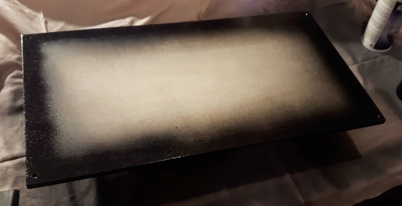

Da ich immer nur kurzzeitig zuhause war, fiel es mir leicht, die Trockenzeiten beim Lackieren abzuwarten.
Die Drehscheibe und die Festplattform haben jeweils 2 Schichten Schwarz und 2 Schichten Klarlack aus der Baumarktdose erhalten.
Abschließend wurden sie noch mit Autohartwachs auf Hochglanz gebracht.
Vor dem Anbringen der Teile habe ich zunächst den Plattenentwurf mit Pinwandnägeln auf der Platte befestigt, damit die Absperrungen auch gleichmäßige Abstände haben.
Die Ketten wurden zugeschnitten, an die Pfosten angebracht und auf einem Stück Schaumstoff geparkt.
Damit mir nur ja keine Kratzer auf die Stellflächen kommen, wurden nacheinander die Pinwandnägel durch 1mm Bohrungen ersetzt und die Pfosten Stück für Stück eingesetzt.
Hier nun die fertige, allerdings noch leere Präsentationsbühne.
Und so wird sie bei den 11. Wettringer Modellbautagen auf dem Tisch stehen.

Ich bin durchweg zufrieden mit dem Ergebnis.
Ich hoffe, es gefällt euch ebenso.
