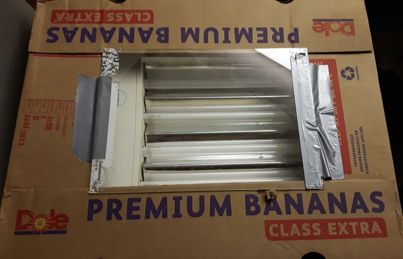

Auch ich habe die Billiglösung "Gesichtsbräuner" benutzt (für'n 10er in der Bucht).
Um beim Belichten etwas Abstand zur Platine zu bekommen, kam die Lampe in das Unterteil eines Bananenkartons.
Über die obere Öffnung eine Bilderrahmenglasscheibe, und fertig war mein Belichtungsgerät.
Einfach und nicht besonders repräsentativ, aber preiswert in der Anschaffung und erfüllt seinen Zweck.
Und so sieht es aus:
