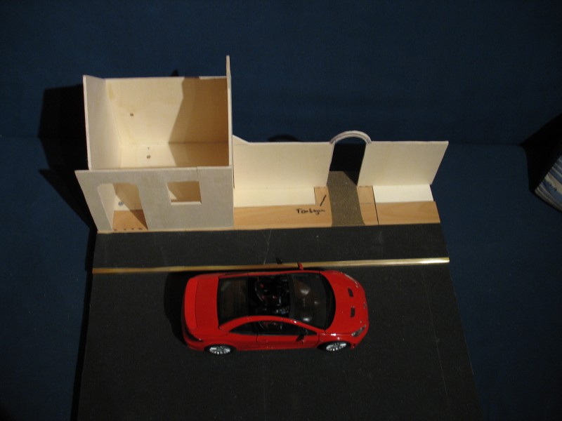

Wie bei so vielen Projekten stand auch bei meinem am Anfang eine Idee. Ich brauchte einen Fotohintergrund, da mir die realen langsam ausgegangen waren und mir Studioaufnahmen einfach viel zu steril sind. Meine Platzverhältnisse waren damals ziemlich beengt, was auch die Größe des Dioramas einschränkte. Meine Idee war es also, einen Ausschnitt zu bauen, mit einem angeschnittenen Haus, einem Stück Mauer (damit man auch was vom Hintergrund sieht), und natürlich Straße davor, damit auch die zu fotografierenden Autos entsprechend zur Geltung kommen. In zahlreichen Bretagne-Urlauben hatte ich den alten bretonischen Baustil lieben gelernt, und somit stand recht schnell fest, dass ich eben ein solches Haus bauen wollte.
Also erst einmal Bilder herausgesucht und eine grobe Skizze gemacht:

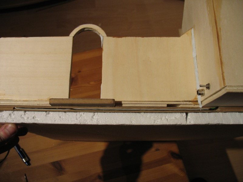

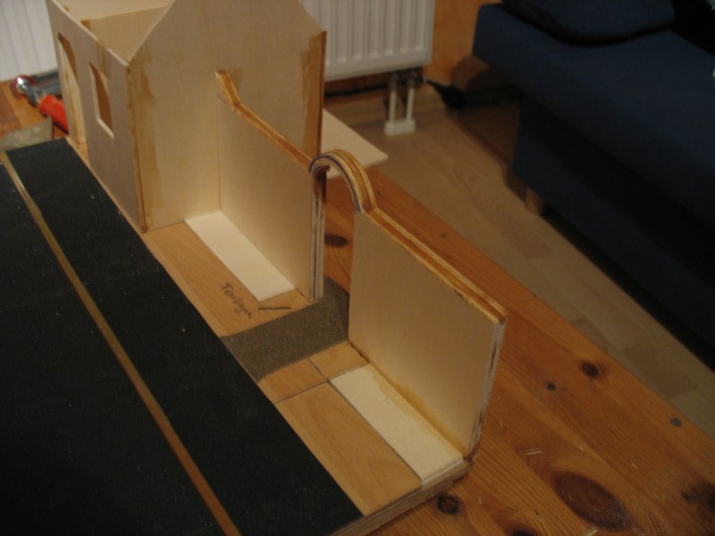

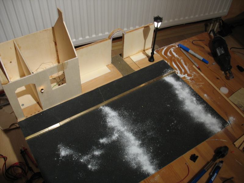

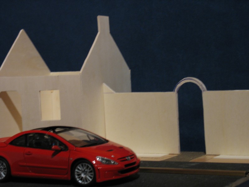

Dann mittels Holzplatten und Balsaholz eine Basis geschaffen. Den Boden verkleidete ich mit Styroporplatten, um ein gekratze des Untergrundes zu verhindern, und deutete mit handelsüblichen groben Schleifpapier den Straßenbelag an.

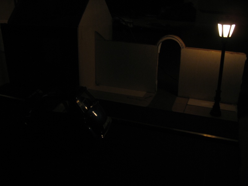

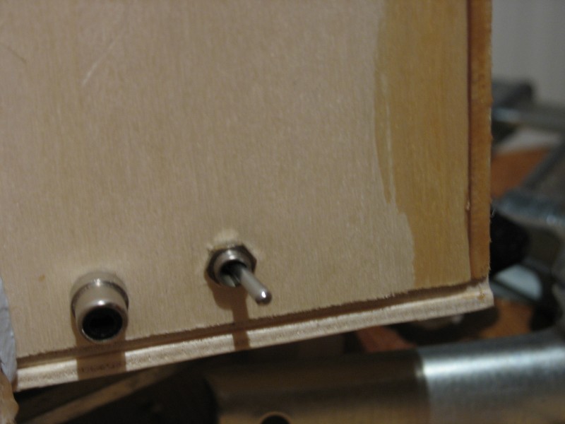

Es folgte die Vorbereitung der Beleuchtung

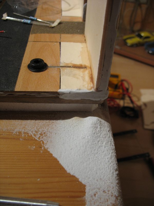

Ich verschloss die Kanten mit Powerknete, das gab viel dubioses weißes Pulver....
... das ich dann auch gleich dazu nutzte, um die Stoßkanten etwas zu vertuschen.

Die Stromversorgung geschieht mittels Spannungsadapter, einem für die Haussteckdose, und einem für nen 12V Stecker vom Auto (für unproblematische Aussenaufnahmen)

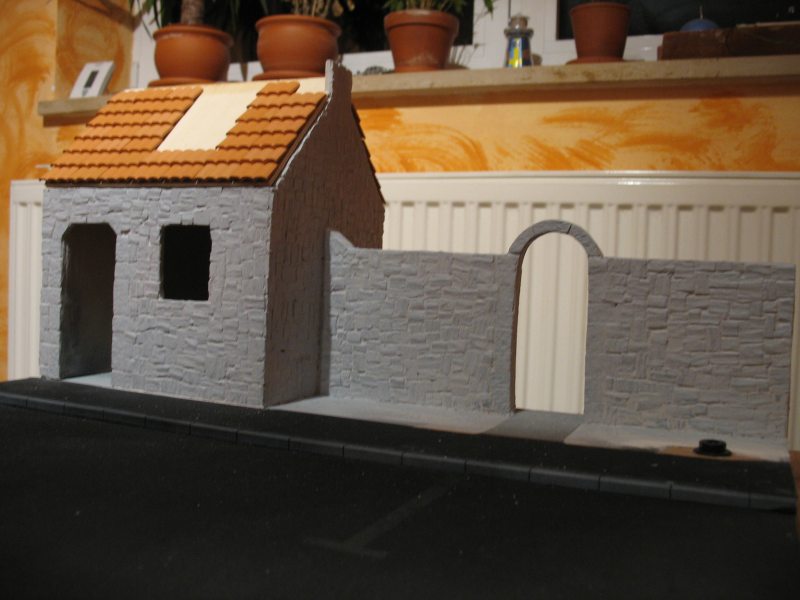

...folgte dann eine typisch bescheuerte Idee meinerseits. Während andere Wände aus Schaumstoffmatten oder Holz bauen, wollte ich unbedingt einen "unzerstörbare" Wand haben. Also besorgte ich mir eine Plexiglas-Abdeckung für Duschen, und fing an sie mit dem Dremel unregelmäßig in 1000 Einzelteile zu zerschneiden. Ich hatte damals noch keinen Bastelraum und das ganze hat über 3 Tage gedauert, meine Nachbarn müssen mich also gehasst haben :D

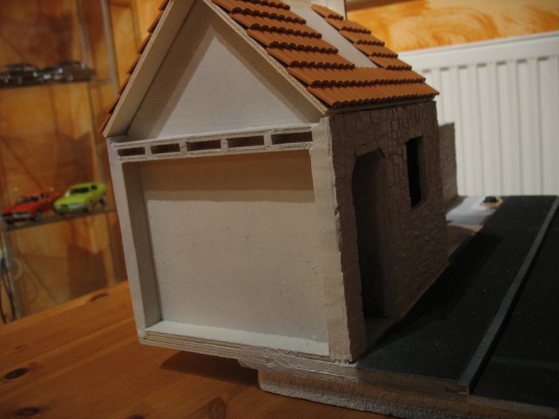

Um meinen Nachbarn auch noch eine kleine Hörpause zu gönnen, begann ich auch schon einmal das dach, für das ich Tonziegeln aus dem Zubehör nahm.

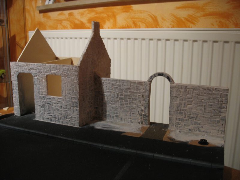

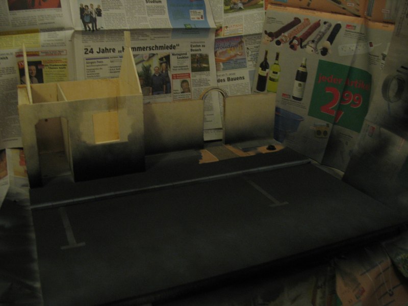

Als dann alles fertig und angeklebt war, verputzte ich die Zwischenräume
...und grundierte alles grau.

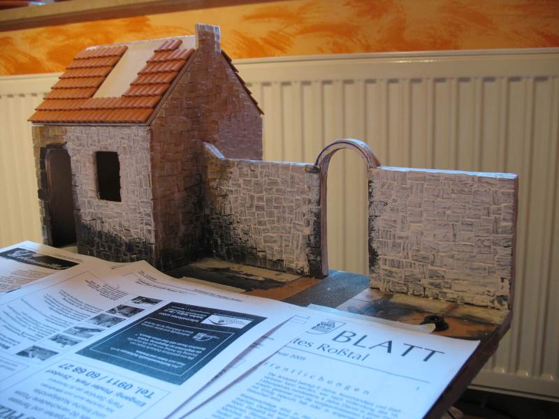

Weiterer Spachtel, sowie Licht fand Einzug.

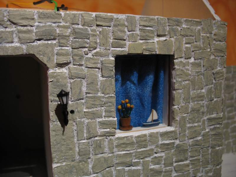

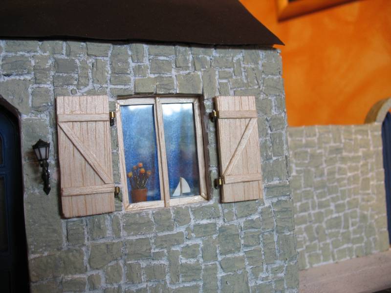

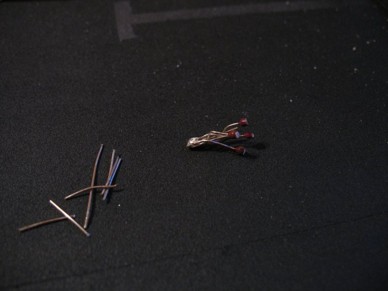

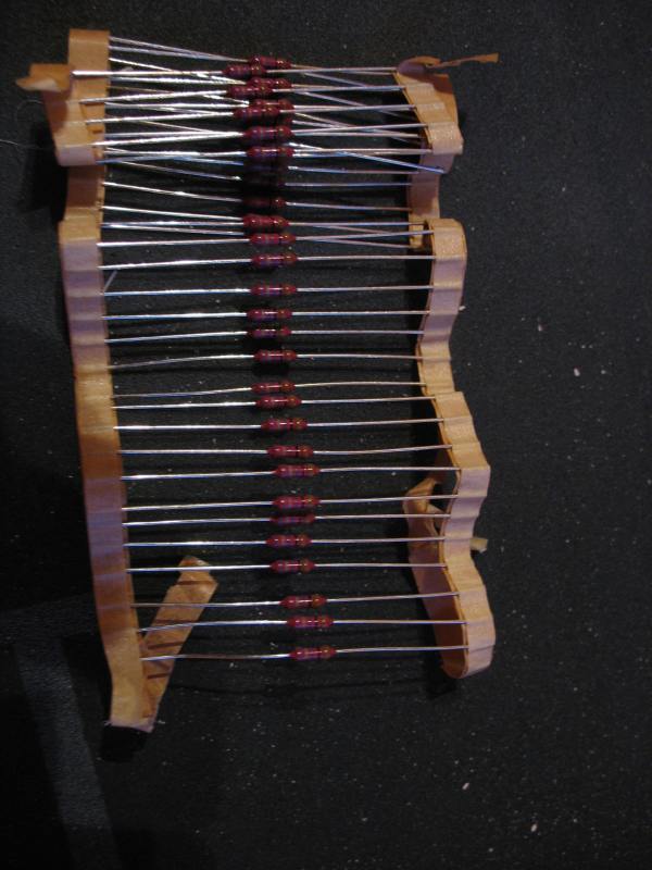

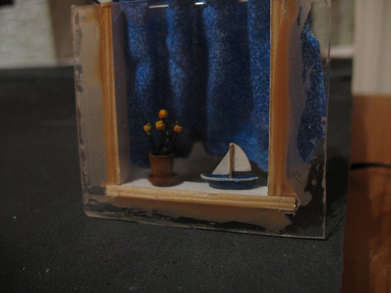

Nun konnte es endlich an die ersten Detailarbeiten gehen. Neben etwas Farbe für die Wand, gab es auch gleich die ersten Spielereien für's Fenster. Dazu schnitt ich einen frischen Strauss Widerstände, klebte ihn in eine selbsgebastelten Topf, und baute auch gleich noch ein Schiffchen dazu.
Eingebaut sah das ganze dann so aus:

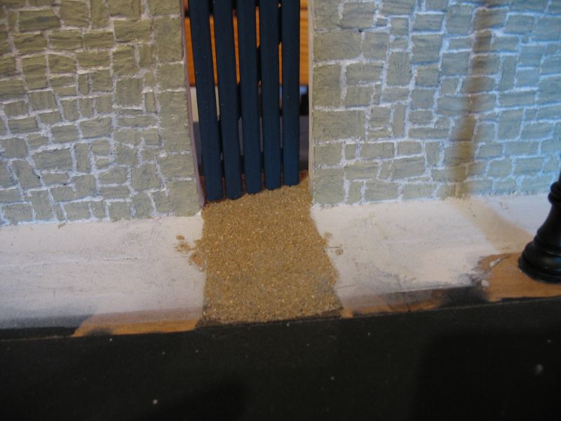

Weiter ging es mit der Eingangstür. Aus Silberdraht (Als gelernter Elektroniker hat man davon immer Tonnen zu hause ;) ) machte ich die Verzierungen. Tür und Tor wurden dunkelblau gefärbt, und ich deutete einen Kiesweg in den Garten an.

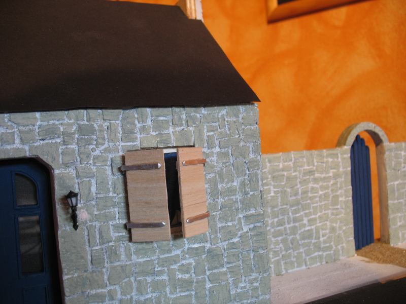

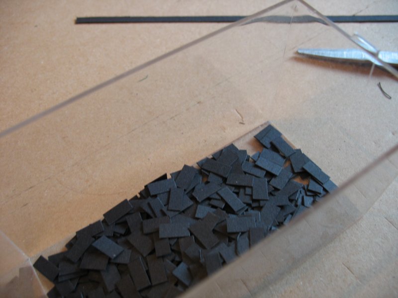

Das Dach hatte mir leider nicht sehr zugesagt. Die meisten bretonischen Häuser haben ein Schieferdach, das gefiel mir auch gleich besser. Also Schnitt ich aus dickem Tonkarton kleine Dachschindeln, die ich dann auch einzeln verklebte. Die Dachfirst wurde aus einem PS Rohr gebaut, dass mit silberdraht verziert wurde.
Weiter ging es mit den Fensterläden, die ich aus dünnem Balsaholz schnitt. Die Schaniere bog ich mir aus dünnen Metallstreifen zurecht.

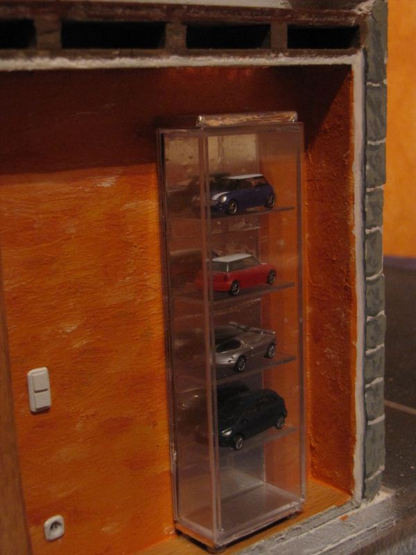

Nun wird es wirklich abgedreht... denn ich wollte als Gag unbedingt eine Inneneinrichtung haben. Da aber der "aufgeschnittene" Innenraum noch nicht mal eine Tiefe von einem Zentimeter besitzt, ist das doch ein merkwürdiges Unterfangen :D Zudem wollte ich als Gag auch unbedingt ein paar "Modellautos" ausstellen - und was ist da nicht besser geeignet wie eine Vitrine?
Die Basis dafür war die Verpackung eines 1/87er Figurensets:
Das bekam Füße aus Abstandshaltern aus dem Elektronikbereich (für Mainboards etc.).
Des weiteren gab es einen Deckel inkl. SMD-Beleuchtung:
Mit ein paar Einlegeböden und Spur Z Autos versehen sieht das ganze dann so aus. Eine Tür aus Balsaholz, sowie Steckdosen und Lichtschalter aus PS fanden auch Einzug. Außerdem gab es edlen Laminatboden :D und eine Wandgestaltung in Wisch-technik, bei der ich mich... irgendwo im realen Leben hatte inspirieren lassen :abhau:

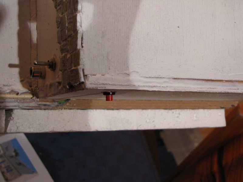

Über einen versteckten Knopf am Boden leuchtet dann die Vitrine auf.

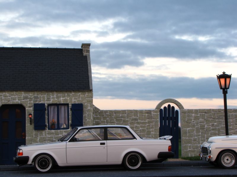

Nun ging es final an die Details. Ein dezentes Washing / weathering erfolgte
Und zu guter Letzt war mir einfach alles zu steril. Es folgte also ein kleiner Baum, Unkraut, ein Kanaldeckel und ein Abfluss. Alles wurde gealtert und verdreckt (so gut ich das eben kann - andere können das meiner Meinung nach deutlich besser)
Tja, das ist dann im Grunde auch der aktuelle Stand. Wie man sieht fehlt nicht mehr viel, wie z.B. eine Regenrinne und der Innenausbau, aber irgendwann war dann einfach die Luft raus. Mal sehen, vielleicht hock ich mich in den nächsten Tagen ja mal ran und mach das Teil fertig :) Jetzt bin ich mal gespannt was ihr so dazu schreibt. Ich hoffe es war ok dass ich so viele Bilder eingestellt habe?

Also mir gefällt deine Dio sehr gut. :ok: Die Idee mit den Wandsteinen finde ich richtig klasse!
Auch der Türknauf eine coole Idee.
Grüße Jakob
Samstag, 9. April 2016, 20:31
Hallo Jan, was soll man hier noch sagen - bester Modellbau ! :respekt:
Samstag, 9. April 2016, 22:11
Servus Jan, :wink:
sieht doch ganz gut aus. :ok: Kann sich sehen lassen dein Dio. Und sind auch feine Ideen dabei.
Oder wie der Franke belobend sagt: ''Basst scho!'' ;)
