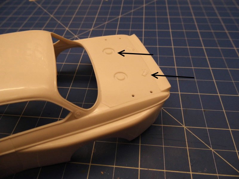

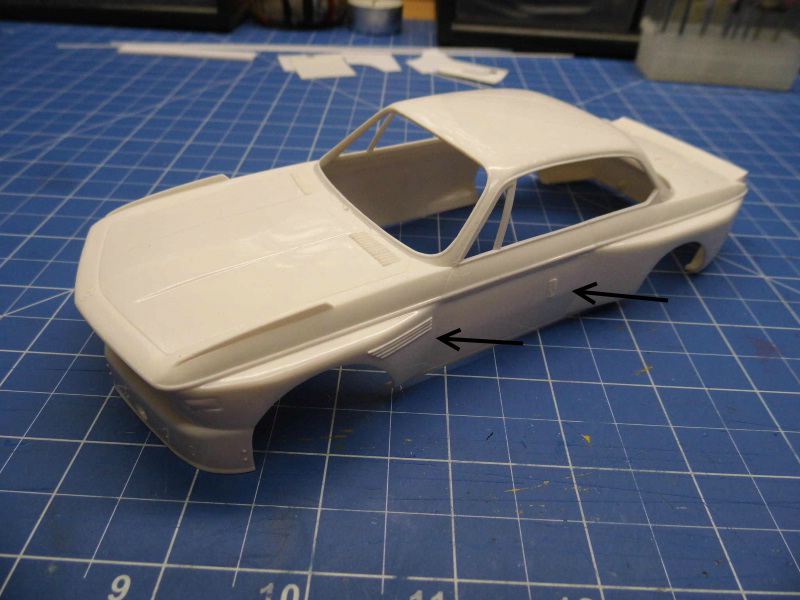

Für den geplanten Bau müssen nur ein paar Kleinigkeiten angepasst werden.
Eine Maßnahme ist das Entfernen der Startnummern-Beleuchtung sowie die vorderen angedeuteten Belüftungen,
als zweites müssen die beiden Tankstutzen versetzt werden.

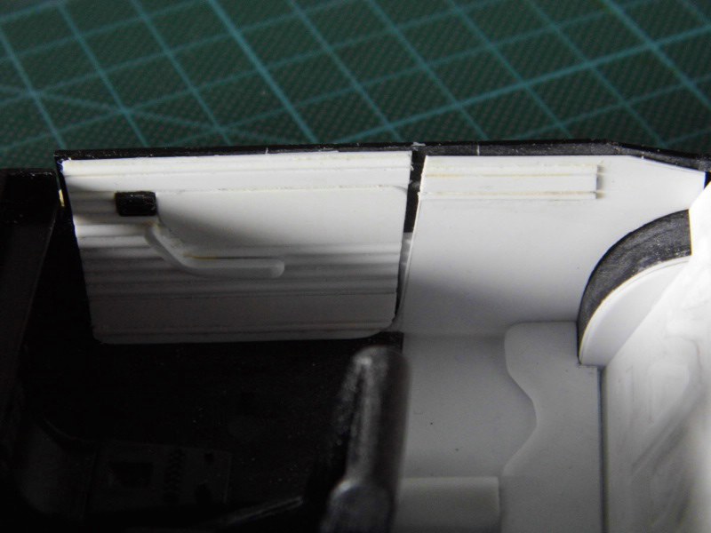

Angefangen habe ich aber erst einmal mit dem Innenraum.
Hierzu habe ich die treppenförmige Abdeckung ausgeschnitten,
die "Hutablage" gekürzt so das die Radkästen in den Innenraum kommen und den linken Radkasten angepasst so das die Symmetrie stimmt.
Das Ganze wurde dann mit einem neuen Stück Boden, Rückwand und Seitlicher Verkleidung versehen.
Der Rückwand habe ich dann noch eine Struktur, angelehnt an das Original, gegeben.

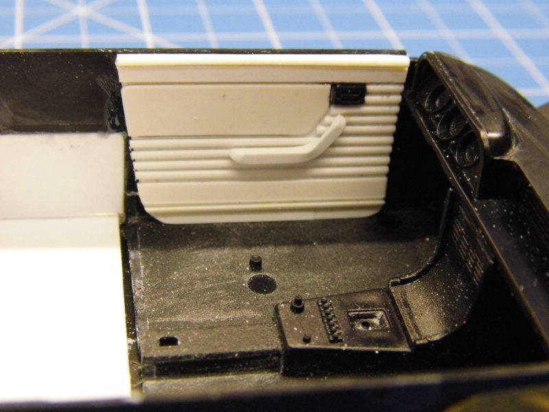

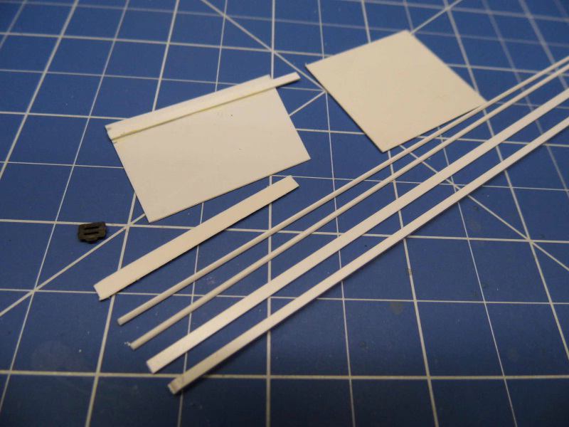

Da mir der Innenraum, insbesondere die Seitenverkleidungen zu leblos sind, habe ich angefangen
diese in Anlehnung an mein Vorbild, scratch nachzubauen.
Zum Einsatz kamen hier diverse Evergreenprofile und ein Teil aus der Grabelkiste das als Türöffner dient.
Das Ganze mal provisorisch ins Modell gesetzt sieht dann so aus:

Ich habe ein wenig im Innenraum weiter gemacht, d.h. die hinter Seitenverkleidung angefertigt,
hinten für den Boden noch ein Teil angefertigt auf dem in der Serie die hintere Sitzbank aufgebracht ist
und den Kanal für die Kardanwelle verlängert. Alles ist nur provisorisch an seinem Platz un das seine oder andere
wird noch detailliert.
da ich die Bausatz-Sitze soweit in Ordnung finde und auch verwenden möchte
wurden auch diese etwas überarbeitet und angepasst.
