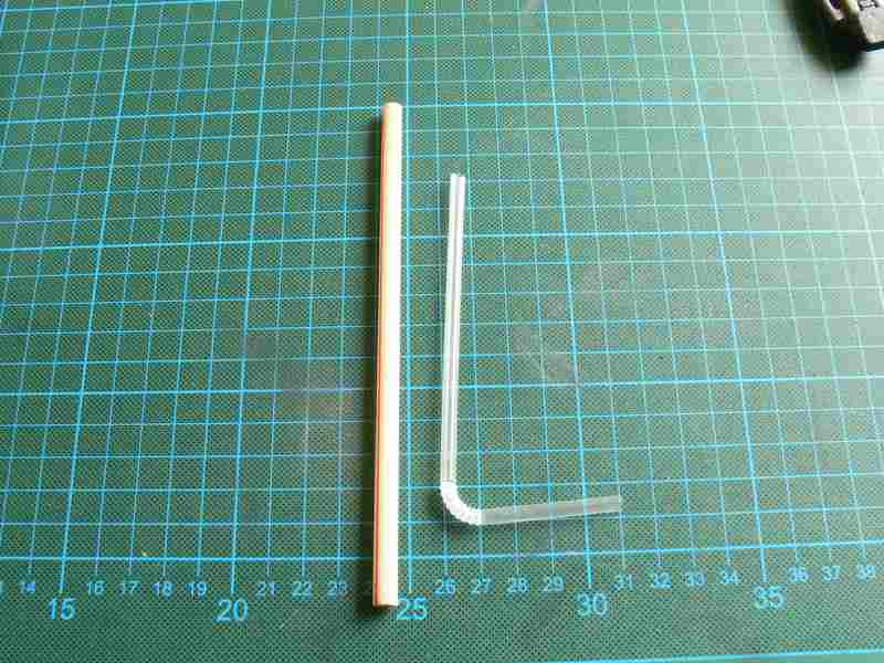

Für deine Auspuff Frage habe ich eine alternative, da kannst du auch Trinkhalme für nehmen, siehe Foto...
Der linke ist von einer namhaften Fastfood Kette, den anderen bekommt man bei Getränkeverpackungen mit, z.B. bei Milch, Kakao usw.
Die lassen sich auch ganz gut verkleben, mit Plastikkleber und auch beim Lackieren gibt es da keine Probleme, hatte ja schon ein Rohr beim K123 und beim Diamond Reo den kompletten Auspuff mit gemacht.
