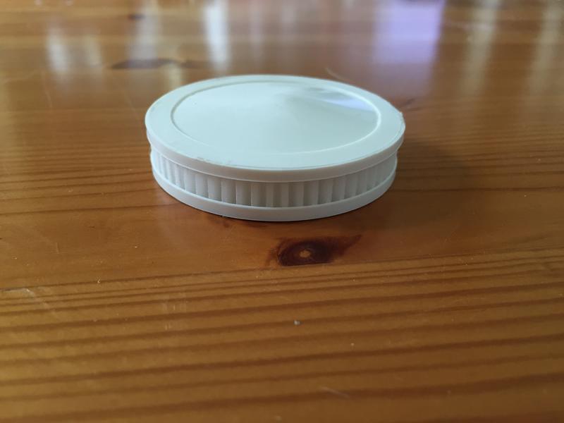

Heute geht es mal wieder etwas weiter. Ich habe mir die letzte Zeit viele Gedanken zum Luftfilter gemacht. Im Bausatz sind sechs Vergaser mit je separatem Luftfilter. Die Teile sehen aber voll daneben aus. Da mir bei den V8 Motoren die schlichten runden Filter am besten gefallen, wollte ich auch so einen haben. Nach vielen Überlegungen mit Schaumstoff als Filter etc kam mir die Idee mit einem Zahnrad. So habe ich schön die Lamellen vom Filterelement. Die Wahl fiel dann auf ein Modul 1 Zahnrad mit 60 Zähnen und 9mm Dicke. Die Grundplatte und der Deckel sind aus 0,5 und 1,0mm PS gebaut.
Dann habe ich mit dem Innenraum begonnen. Diesen habe ich mit 0,5mm Kirschholzfunier beklebt und verschliffen. Jetzt nur noch Ölen und dann Is das fertig. Das mache ich aber erst nachdem ich den Rest vom Unterboden lackiert habe.
Und zum Schluss noch was zum Thema Motorhaube. Im Basatz ist die Haube ein Teil. Das heißt Seitenteie und Oberteile sind im Modell ein Teil... Geht gar nicht!! Ich habe alles zersägt so das ich die 4 Teile wie auch beim Original erhalte. Verwenden werde ich aber nur die Oberteile. Mit 3mm PS Röhrchen und einer Messingstange habe ich dann die Teile beweglich gemacht.
So nun aber paar Bilder.... Bis zum nächsten Mal.

Guten Morgen Michael,
mit diesem Bausatz hab ich auch schon geliebäugelt..... Super Arbeit bisher, das wird ein toller Schlitten :ok: :ok:
Deine Lösung mit dem Luftfilter ist genial umgesetzt :respekt: :respekt: und sieht super aus. Motorhaube ebenfalls, das hätte ich auch nicht so gelassen. Mir erscheinen nur die Röhrchen nur ein wenig zu dick, das kann aber auch an dem Kontrast von dem Rot der Haube zu den weißen Röhrchen liegen.

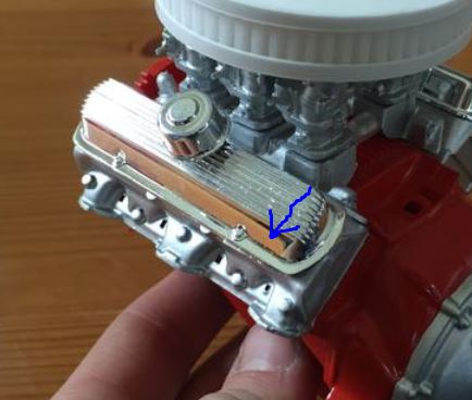

Hallo, Michael
Das Gerät sieht bisher gut aus. Das wird ein ganz schöner Brummer.
Die Luftfilteridee ist mal sowas von gut :ok:
Nur das beige Inlay im Ventildeckel, oberhalb Deines Daumens, weisst einen argen Spalt auf.
Vielleicht täuscht das nur aber hier würde ich nochmal nachschauen.
Ansonsten Top.
Grüsse Martin
GegenGifthilftGegengift(BAD)
Montag, 2. Mai 2016, 13:31
Moin Martin.
Welches Beiges Inlay meinst du genau? Ich such schon die ganze Zeit aber finde nix. Der Ventildeckel selbst ist Chrom. Der sitzt bündig auf dem Zylinderkopf, also ohne Spalt. Und auf dem Ventildeckel ist noch so ne runde Kappe, auch Chrom. Die hat nen kleinen abstand zum Ventildeckel aber das gehört so
Gruß Micha
Montag, 2. Mai 2016, 18:44
Moin, Michael.
:abhau: :abhau: :abhau:
bin ich blöd :bang: :bang:
Das beige war nur eine Spiegelung auf dem Chrom...
Oh man oh man ich sollte wohl doch ab und zu die Brille aufsetzen.
Eigentlich war das am blauen "Pfeil" gemeint, aber bei näherer Betrachtung ist es natürlich nur eine Spiegelung..
Ich bitte vielmals um Vergebung....
Grüsse Martin

Zum Luftfilter: Natürlich ist die Farbwahl ganz dir überlassen, ist ja dein Rod. Vielleicht täusch ich mich jetzt, aber sind die Filter nicht eher in der Farbe deiner Platzdecke, auf der dein Modell gerade steht? So ein Beige-Orange, vielleicht auch ein Ocker-Ton. Aber ich denke, man sollte die Farben auch so wählen, dass sie sich von einander abheben.
Wenn bei so einem Fahrzeug der Motor frei liegt (was gerade bei einem derartigen Auto ja fast die Norm ist), wird er durch die verchromten Motorteile DER Hingucker schlechthin.
Hast du schon eine Farbe für die Karo im Kopf?

Ich dachte an so einen Filter: klick hier
Das sind im Prinzip solche Standard Papierfilter.
