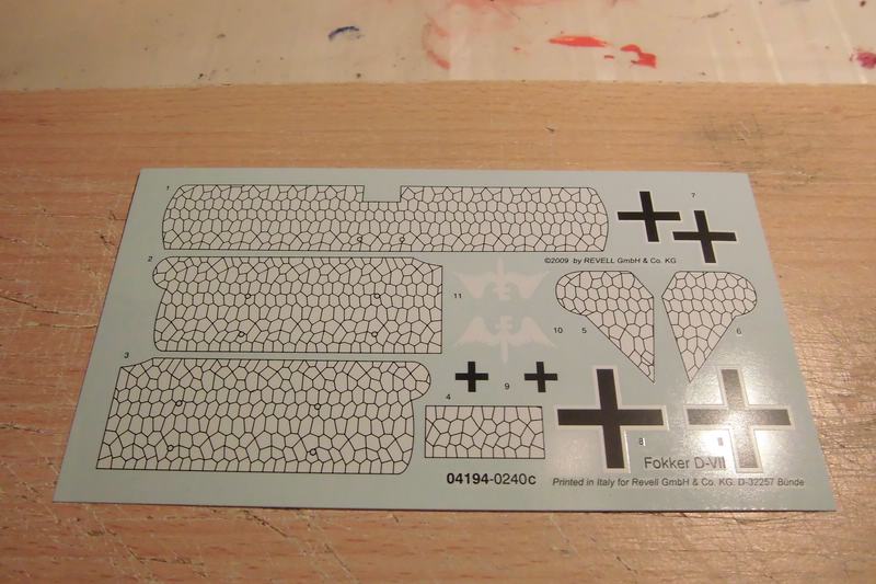

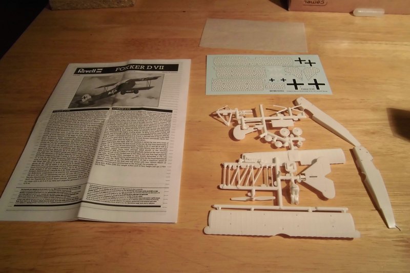

Fokker D VII (erster Versuch)
ich bin hier quasi fast neu, denn eigentlich baue ich mehr Trucks/Trailer/Autos und natürlich vor Allem im Funktionsmodellbau unterwegs.
Jedenfalls hatte ich mit meinem Sohn (nahezu 7 Jahre alt -> Nick "Baukind") mal eine Ju 88 in, sagen wir vorsichtig "außergewöhnlicher Lackierung" gebaut (Ju88), aktuell sind wir in den letzten Zügen seines Fokker DR I, auch nicht ganz Original (DR I), aber er hat keinen allzu großen Spaß an den "kleinen Flugzeugen" :)
Also habe ich mich nun selbst an die D VII gemacht, die eigentlich für IHN vorgesehen war, und komme damit in zweifacher Hinsicht wieder zurück in die Vergangenheit ...
Denn einerseits habe ich als Jugendlicher mehr Flugzeuge gebaut und anderseits ist es ja nun ein Modell eines Vorbilds aus der Vergangenheit, und ich möchte nun mich mal an den "richtigen" Bau eines solchen Modells "wagen", denn meine bisherigen "alten" Flugzeuge fanden alle den "Tod" durch suizide Selbstauflösung (Was natürlich NICHTS mit meinen modellbauerischen Fähigkeiten zu tun hat :lol: :lol: :lol: :lol:
Aber ok, hier mal die ersten Bilder vom Bausatz:
Das mal für den Anfang, bin schon gespannt, was mich so alles mit dem "bisschen Plastik" (so drückt es die Werte Gattin gern aus) erwartet ;)

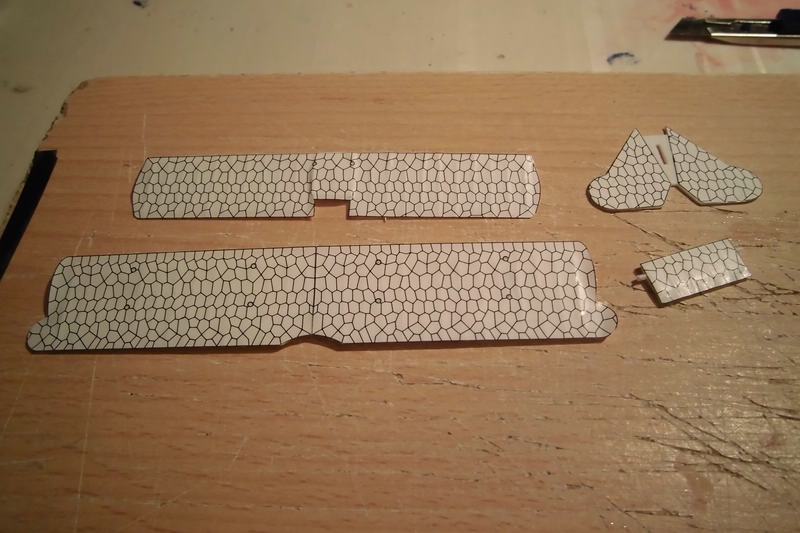

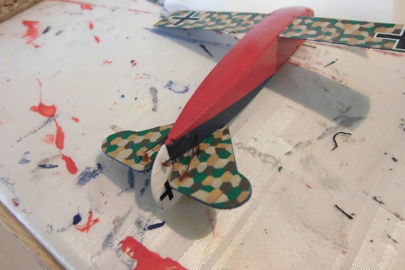

Und schon beginnt der Ärger ...
Hallo!

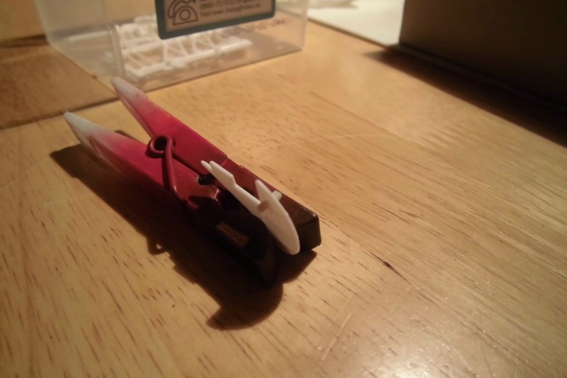

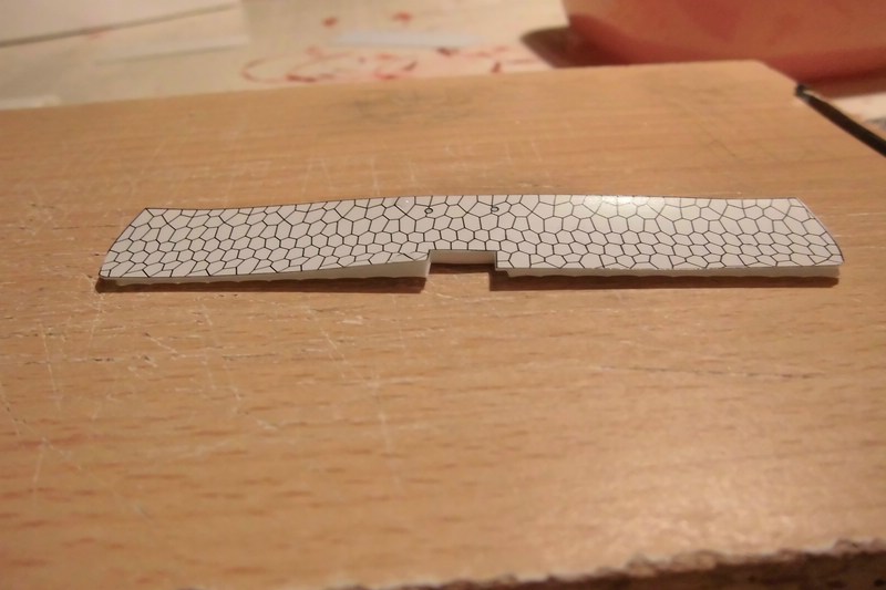

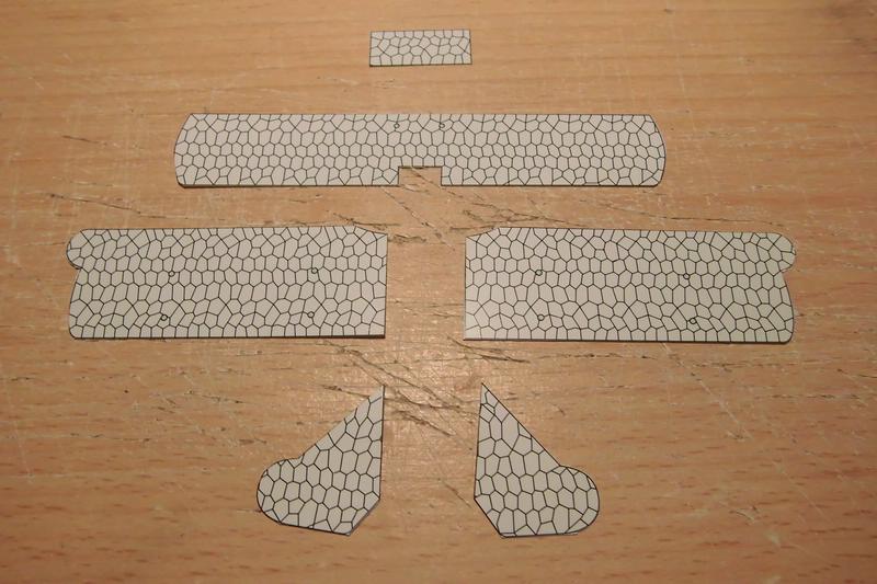

Tja, nun habe ich mit dem Bau angefangen und wollte eigentlich "nur schnell" die Decals für Tarn-Lackierung auf den Unterseiten der Flächen und Leitwerke anbringen.
Also diese zunächst mittels Cutter und Nagelschere zurecht geschnitten:

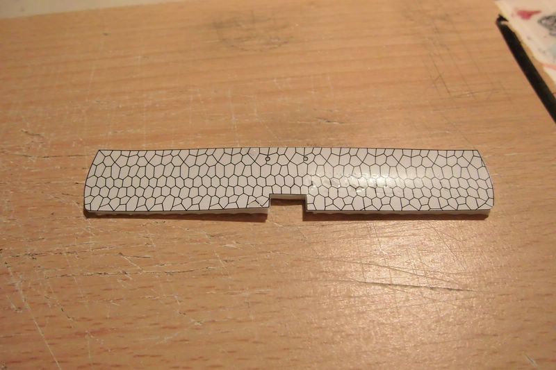

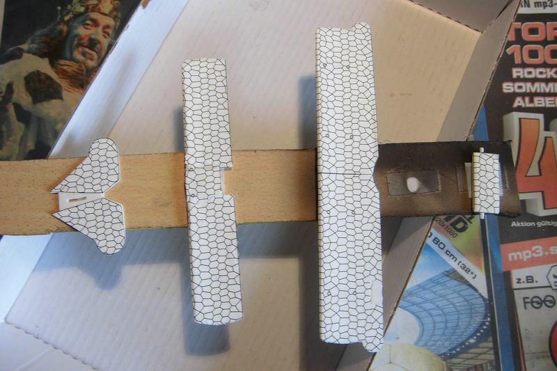

Dann eine kurze "Anprobe:

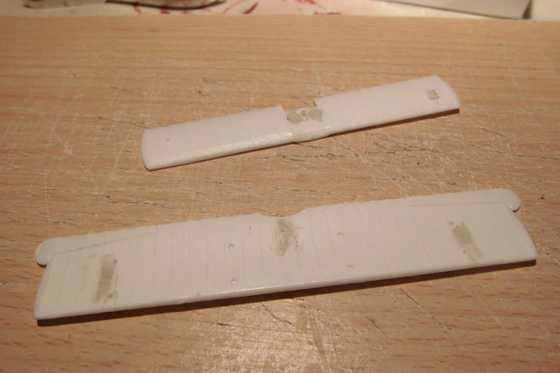

Danach habe ich dann die Tragflächen/Leitwerke bearbeitet und festgestellt, dass diese doch einige Nacharbeit, bedingt durch unschöne Vertiefungen und Überstände, erfordern. Will sagen, dass ich qualitativ mit dem Bausatz etwas unzufrieden bin, zumal ich das von Revell so eigentlich nicht kenne, vielleicht hatte die Form schon Standzeitende erreicht, was auch immer, aber diese tiefen Eindrücke und die Gratbildung ist m.E. zu viel.
Also doch erst mal Spachtel und schleifen ... :cursing: :cursing: :cursing:
Und dann eine weitere (negative) Überraschung:
Die Decals sind deutlich zu groß
DAS GEHT MAL GARNICHT REVELL!!!
Wir reden hier teilweise von mehreren Millimetern, gerade im Bereich der Rundungen an den Flügel- bzw. Querruderenden!!
Aber auch das wird sich dann mittels Nacharbeit ausgleichen lassen :) :) :) :)

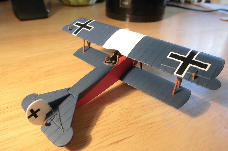

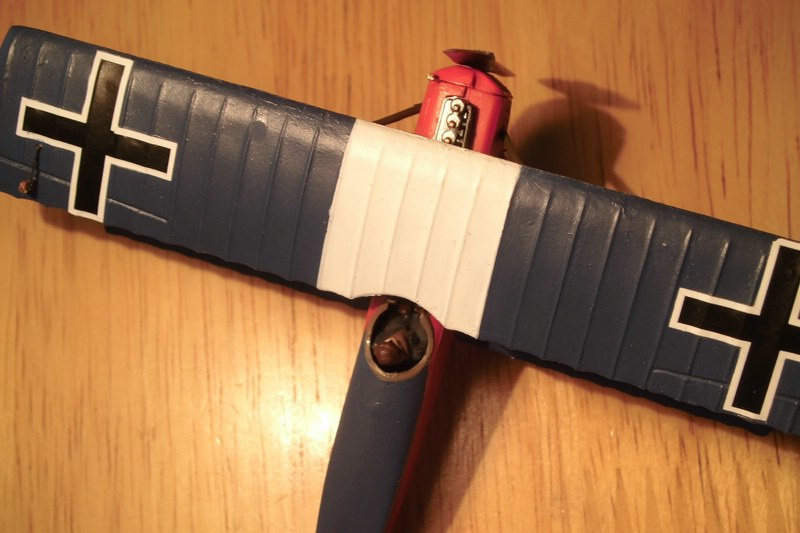

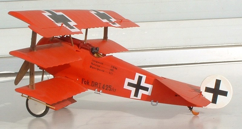

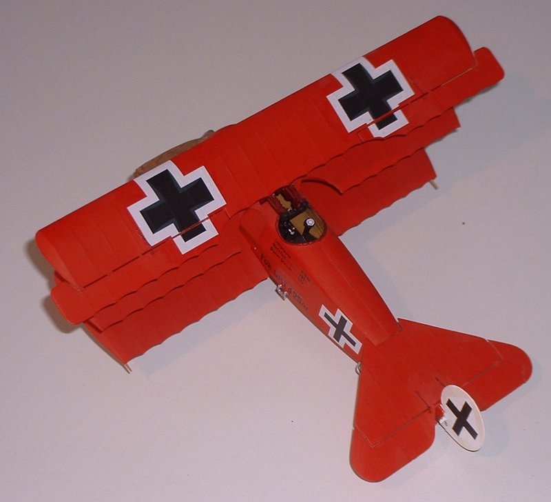

@Daniel:
Den Fokker DR I in 1/28 habe ich auch schon vor langer Zeit (1996) mal gebaut:
(Weitere "Altlasten" findet ihr unter: Link)

@Dennis, sehen echt gut aus die Modelle die du verlinkt hast!! :hand:

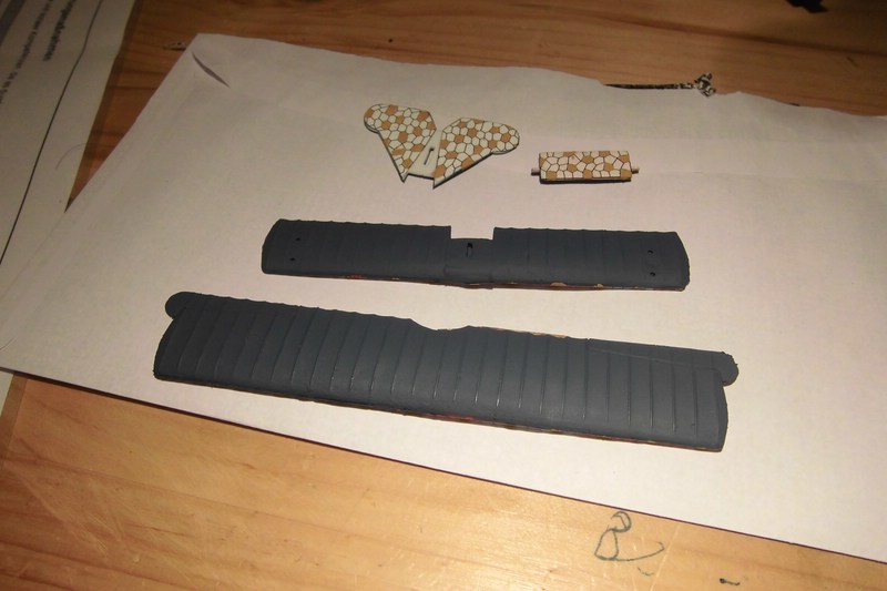

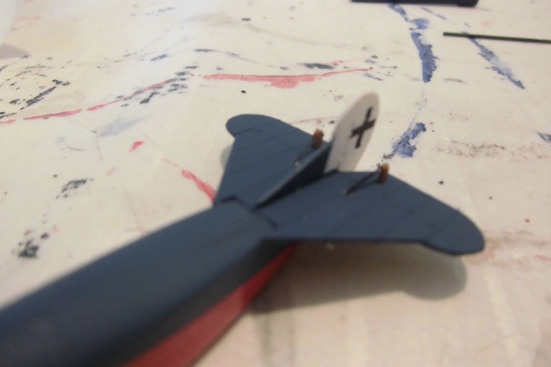

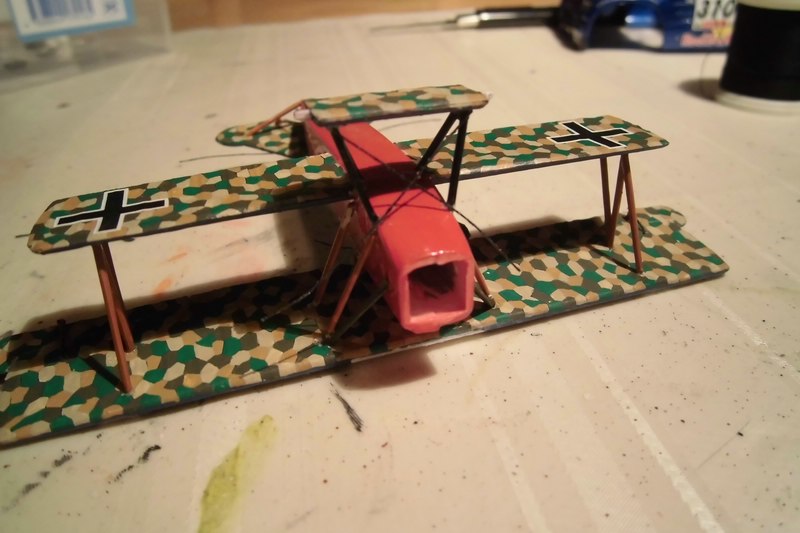

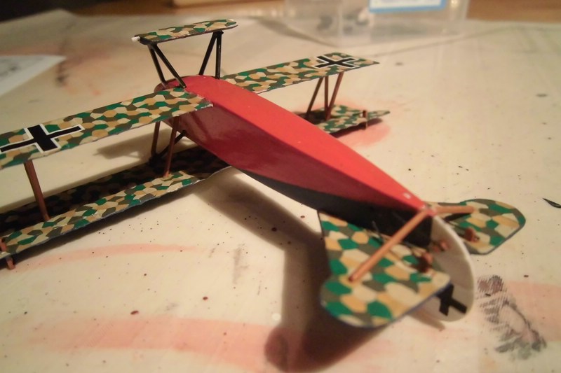

Ärger, nichts als Ärger ...
so, nun so schlimm ist es nun auch wieder nicht, aber diese Decals (oder meine Fähigkeiten) haben mich Nerrven gekostet!!
Aber der Reihe nach:
Ich hatte die Decals zunächst auf die Tragflächenunterseiten, bzw. Leitwerk aufgebracht.
An der Stelle mal ne Frage in die Runde:
Die Decals sind von mir so auf den (gereinigten) Kunststoff aufgebracht worden. Vom einem Vereinskollegen hatte ich den Tipp, lauwarmes Wasser mit etwas Essig zu verwenden, Essig macht die Decals etwas geschmeidiger, hat bisher auch gut funktioniert.
Aber am nächsten Morgen lagen die des Leitwerks zusammengerollt daneben, ein "Schock". -> Frage: Kann man Decals nicht direkt auf den Kunststoff aufbringen, hätte ich erst glänzend lackieren sollen?
Jedenfalls hab ich sie dann wieder angefeuchtet und aufgebracht, tags drauf machte das einen guten Eindruck ...
Als ich jedoch dann mit dem Klarlackieren (Matt) das Ganze versiegeln wollte, stellte ich mit Schrecken fest, dass alle Decals kaum hielten und von der Airbrush von den Oberflächen geblasen wurden.
Habe dann gedacht, wenn ich die Farbe drunter mache, dann Decal drüber und wieder Farbüberzug (ok, Farbe ist bei Klar Matt eher relativ :)) dass es hält, was soll ich sagen: falsch gedacht!
Jetzt habe ich die mit Uhu angeklebt (dünn auf den Teilen verrieben und vorsichtig die Decals drauf, dann (nach dem Trocknen!) mit Matt klar überzogen, jetzt schaut's besser aus.
Hier mal ein paar Eindrücke vom Erlebten und IST-Stand:
Jedenfalls "freue" ich mich schon auf das augenscheinlich "leichte" Ausfüllen der "paar" Felder :):):)

Es ist sinnvoll, grade bei großen Decals erstmal darunter Glanzlack aufzubringen, das vermindert auch die Gefahr, daß die Decals "silbern". Alternativ kann man Microset verwenden.

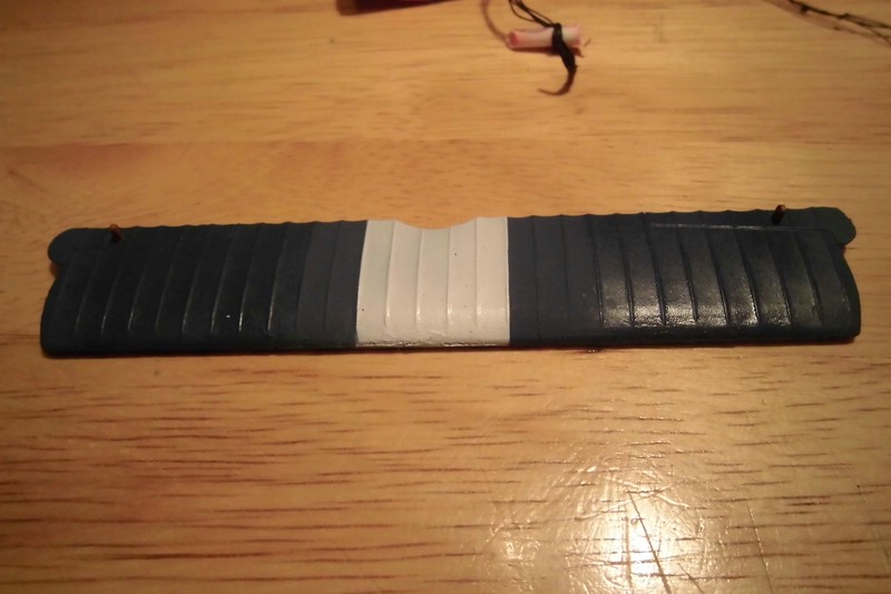

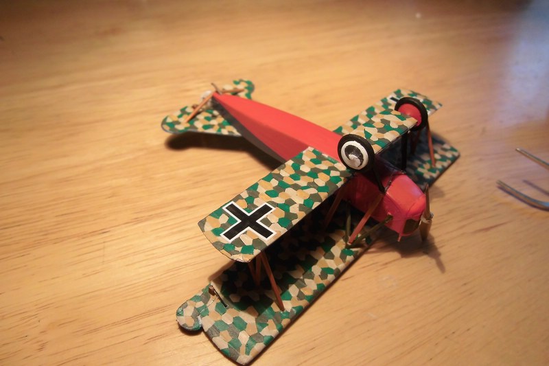

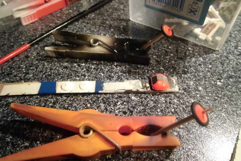

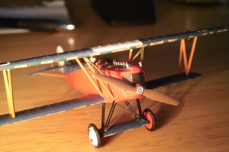

Die ersten Felder ...
... sind ausgemalt!
Man denkt, eine Arbeit für einen der Vatter und Mutter erschl... hat ;) ;)
Aber es macht tatsächlich Spaß und geht leichter von der Hand, als ich gedacht hätte. Vielleicht ne Stunde oder so, aber es ist dann doch mit Zählen recht einfach, die richtigen Felder z ufinden.
Wobei sicher bei der ersten Farbe auch die Genauigkeit noch nicht sooooo gut sein muss :):):):):)
Aber sehr selbst:

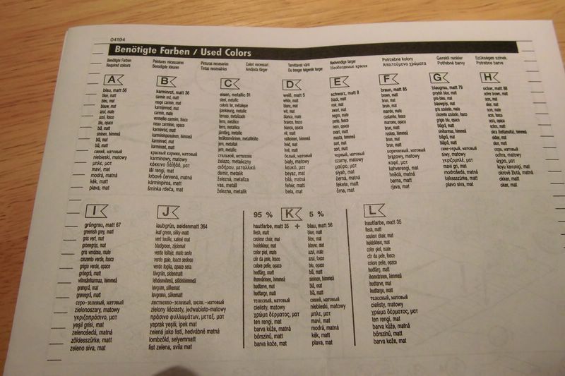

Die Flachen sind (natürlich alle) mit Revell blau matt (Nr. 56), die Felder in Ocker (Nr. 88 ) gemäß Bauanleitung gemacht.
An einigen Stellen war es schwer, das Muster einzuhalten, da habe ich dann "improvisiert" ;) Auch da natürlich, wo das Decal abgegangen, oder noch immer nicht gehalten hat. Die Farbe eignet sich auch als Kleber ;););););););)

Es ging einiges weiter ...
so, nun habe ich einiges geschafft an der D VII :ok: :ok:
Eigentlich wollte ich sie bis heute fertigstellen, da morgen wieder Vereinstreffen, aber ich dachte mir, dass kann auch warten, lieber gescheit ;)
Was habe ich also bisher "geschafft?
Zuerst mal die Lackierung der Unterseiten der Tragflächen, des H-Leitwerks usw. fertig gestellt:
Hat wirklich richtig Spaß gemacht, auch wenn sich die Decals hier und da wieder abgelöst haben. Etwas Fummelei und "freies" Lackieren, dann geht's scho ;)
Jedenfalls ist das Muster auf den Decals so aufgedruckt, dass ich es nicht geschafft habe, durchgängig die "Musterung" einzuhalten. auch da hab ich an der ein oder anderen Stelle "getrickst"
Aber in Summe passt es halbwegs und der Effekt kommt rüber (find ich ;))

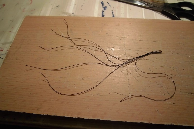

Dann habe ich mich dem Thema "Verspannung/Ruderansteuerung" gewidmet und festgestellt, dass der Bausatz das gar nicht vorsieht, wenn auch in der 3Seitenansicht angedeutet :(
Da ich das aber bei der DR I meines Kleinen so schön fand (Link BB), und es ein Modell der Größe m.E. deutlich "Wertiger" aussehen lässt, hab ich dann mal im Netz recherchiert und siehe da, zunächst mal festgestellt, dass die Farbangaben der "Musterung" mal komplett daneben liegen ... hätt ich das doch mal vorher gemacht :bang: :bang:
Aber egal, dann musste ich jetzt die Ruder mit "Ruderhörnern" versehen, also Restkiste nach passendem Material durchsucht und geschnitten/gefeilt und dann gebohrt, gerieben und verklebt:
Nun habe ich den Rumpf vorbereitet, Löcher gebohrt, die 6 Fäden an der Spitze mit Revellkleber "versteift" und alle zusammengebunden, dann durch die einzelnen Löcher geschoben und mit einem Knoten versehen, dass sie nicht zurückrutschen.
Ich habe sie auch extra so lang gelassen, um a) sie nach dem Lackieren nicht nochmal einfärben zu müssen, b) dass ich sie schön stramm ziehen kann beim verkleben und c), dass ich sie im Notfall aus dem Rumpf mit einer Pinzette greifen kann, wenn diese verklebt ist.
Dann habe ich noch einige Lackierungsarbeiten vorgenommen, auch hier dann mehr nach eigenem Geschmack:

Hallo Dennis,
das hast du echt gut gemacht! Weiter so :ok:

Die Decals haben natürlich gar nicht gehalten, trotz glänzender Lackierung, wohlmöglich vertragen die sich doch nicht mit Essig, jedenfalls beim Umsetzen des Modells habe ich dann die Staffelzeichen (?) am Rumpf danach an den Fingern gehabt und dann, sagen wir mal vorsichtig leicht wütend, dass Modell etwas (wieder vorsichtig gesagt) "unsanft" abgesetzt, was den ein oder anderen Schaden hervorgerufen hat.
Also ab damit in die Tonne, Bier auf und Puls irgendwann wieder runter auf unter 200 ;););)
Dann wieder besonnen, Puls war mittlerweile auf "normal" und die traurigen Reste wieder aus dem Mülleimer gefischt und dann ...
... Repariert, gespachtelt, geklebt, lackiert, gespachtelt ..., tja Strafe muss sein und so habe ich jetzt erst einmal alles wieder soweit möglich hergerichtet.
Da ich dieses Modell dann wohl doch nochmal "richtig" bauen möchte, habe ich mich dazu entschlossen, dieses hier dann aufgrund der fehlenden Decals an den Rumpfseiten noch etwas anders zu lackieren, um zumindest dann einen Unterschied zum "original" zu haben.

Ohoh, ich weiß ich vermies dir jetzt auch noch den Rest an Lebensfreude der Dir geblieben ist. Aaaaber... die Lozenge Tarnung gehört auf die Oberseiten der Tragflächen. Zur Sicherheit hab ich aber mal schnell in der Bauanleitung nachgeschaut und jaa Revell gibt die für die Unterseiten an, dann stimmt aber keine einzige der vorgesehenen Farben. Autsch...
Duck und wech
Chris
Möge euer Kleber niemals eintrocknen und eure Farben stets frisch sein. Ich wünschte meine Farben würden so schnell trocknen wie der Nagellack meiner Freundin... und die beschwert sich schon weil es 5 Minuten dauert.
Beiträge: 805
Wohnort: Schleiden (Eifel)
Mittwoch, 4. Mai 2016, 19:27
Hallo Christoph.
Was meinst du damit genau? :nixweis:

Jedenfalls habe ich beim meinem Modell Fortschritte gemacht, es ist nun fast fertig.
Das mit den Fäden von Innen ist halbwegs geglückt, nur einer hat sich gelöst, bzw. ist beim "Anziehen" gerissen ... Egal, hab's dann auch so hingebracht.
Hier mal der "fast fertige" Stand:
An den Rädern muss ich noch etwas nacharbeiten und so im Nachgang wirkt das YinYang-Emblem nicht so wirklich gut. hatte es auf Papier ausgedruckt und aufgeklebt, dann mit Klarlack (SM) überzogen. aber im Gegensatz zur DRI meines Sohnes, ist hier noch baulich bedingt ein weißer Rand drumrum, das sieht m.E. nicht so prickelnd aus ...
Vielleicht passe ich es noch an ?!?!?!
Auch das Höhenleitwerk am Übergang zum Rumpf bedarf wohl noch etwas Spachtel ...

Hallo Dennis,
also ich muss gestehen, dass das nicht mein Flieger ist, den hatte ich beim Recherchieren bezüglich der Tarnung im Internet entdeckt. :D
Der Maßstab ist aber !.28, da liegst du vollkommen richtig!
Also trotz dieses kleinen "Schönheitsfehlers", wenn man ihn überhaupt so nennen kann, ist die die Fokker richtig, richtig gut gelungen! :respekt: :dafür:

da bin ich mal wieder, hatte erst einige andere Projekte zu machen, jetzt geht's hier auch weiter.
Nun habe ich zum zweiten Mal den Bausatz erworben und möchte die getarnte Seite auf die Oberseiten machen. Nachdem die notwendigen Entgrat- und Spachtel-/Schleifarbeiten ausgeführt waren, habe ich die Tarn-Decals aufgebracht, diesmal allerdings die Flächen entsprechend vorab mit Klarlack "geglättet" ...
... kurz um, hat nichts geholfen. Diesmal haben sie sich zwar nicht von selbst wieder abgelöst, aber fest war irgendwie anders. Ich konnte sie ohne große Mühen dann wieder abziehen :( :( :(
Ich denke, da spart Revell wieder mal an der falschen Stelle, ... aber das nur am Rande!
Jedenfalls habe ich es jetzt mit Prit-Stift festgemacht, so konnte ich sie ausrichten und hatte einen nur dünnen Klebeauftrag, bin mal gespannt, wie's am Ende hält ...
