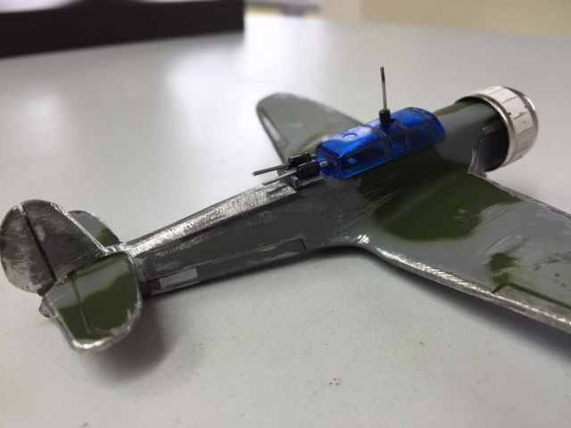

Hallo Leute,
bin mal wieder bei Euch im Sektor unterwegs. Soll aber nur ein kurzes Gastspiel werden.
War gestern beim ortsansässigen Spielwarenhändler meines Vertrauens um ein paar Farben zu kaufen und stieß dabei rein zufällig
auf ein Spielzeugflugzeug von Maisto in 1:100.
Da ich noch fliegenden Untersatz für mein Graf Spee Projekt benötige, habe ich das Teil kurzerhand mit genommen.
Zusammen mit einem alten Spachtel und einem VW-Polizeibus von meiner N-Eisenbahnplatte sollte sich die Spitfire in eine Arado verwandeln.
Vom VW die Klarsichtteile in eine Flugzeugkanzel verwandelt, vom Spachtel der Arretierring ergab das Gehäuse für den Sternmotor,
Propeller abgeschnitten und mit neuer "Welle" versehen und am Flugzeug selber diverse Säge-u. Schleifarbeiten.
Na klar wird daraus niemals `ne 1:1 Arado, aber das stört mich nicht im geringsten.
Papiersternmotor hochskaliert auf 1:100, Motorgehäuse verfeinert mittels Aufklebungen aus Ordnerrückenpapierstreifen...
...alles mal zusammengesetzt sieht dann so aus:
Na, wenn das mal nicht schon an eine Arado erinnert. Morgen geht's weiter mit der Bordbewaffnung und "WasserfahrwerK".
Bis dahin. :wink:

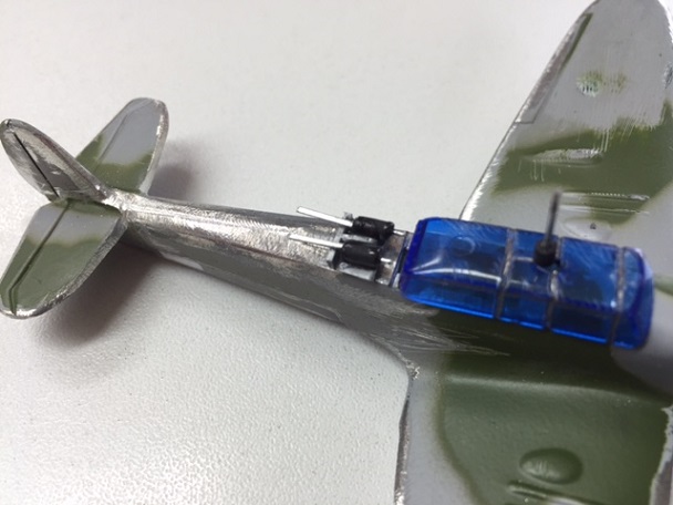

dann will ich Dich auch gar nicht länger warten lassen. Wie gesagt, heute ging es mit der Bordbewaffnung weiter.
Ein alter Kopfhörer und ein paar Tackerklammern wurden heute mißbraucht.
Aus Kopfhörerkabelisolierung wurde ein MG-Gehäuse und aus den Tackerklammern wurden die Gewehrläufe, Halterung und Schulterstützen gebogen.
Diese Teile dann vereinigt und eine Grundplatte (die ich aus der VW-Bodengruppe geschnitten habe), sieht dann so aus:
Alles mal lose auf`s Flugzeug gelegt lässt das Ensemble dann so ausschauen:

bevor ich mich an das Fahrgestell gemacht habe, wurde die Kabinenkanzel gewechselt.
Ich habe ein Klarsichtteil eines neueren VW-Busses verwendet. Nun sind die Seitenscheiben der Kanzel etwas höher und entsprechen somit noch eher der Aradoform.
Des weiteren habe ich die Rumpfkontur vor der Kanzel durch Aufbringen einer Abdeckung erhöht. Ebenso wurde der Isolierschlauch-Antennensockel auf der Kabine
durch eine Aderendhülse ersetzt.
Zur Flugzeugverspannung auf dem Katapult wurde eine Messingöse unten im Rumpf eingeklebt.
Nun zum Fahrgestell:
Aus diesen Billigpinseln entstanden die Schwimmkörper.
Auf Länge geschnitten und am Schleifstein in Form gebracht. Die Ruder am Ende sind aus dem vierten Schraubenblatt des mittleren TITANIC-Propellers entstanden.
Das Gestänge entstand aus Stahlnägeln, die dem Ganzen die notwendige Stabilität verleihen. Bei dem Gestänge bin ich nach dem Grundsatz gegangen, dass weniger
manchmal mehr ist. Der Gesamteindruck stimmt, und das war mir wichtig.
Nun aber die Bilder dazu:
Nächstes Mal gibt es dann Bilder mit Lackierung und Decals. Ich denke, dass das Teil dann eher an eine Arado erinnert, als an die ursprüngliche Spitfire.

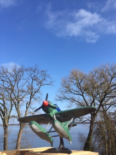

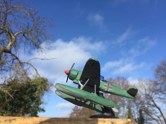

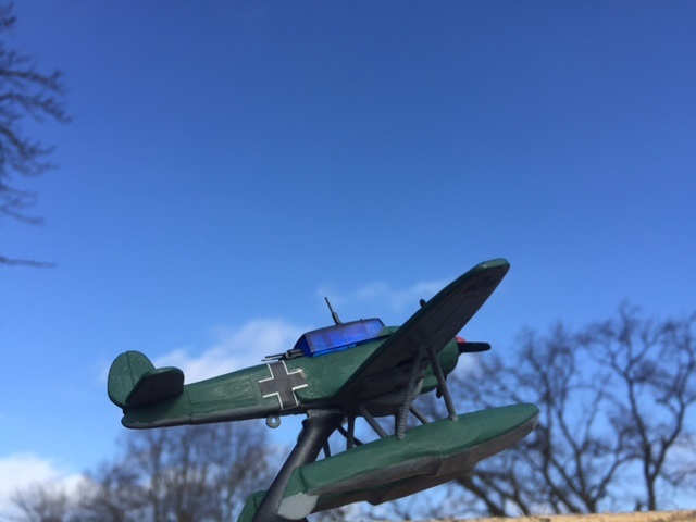

Das Flugzeug wurde lackiert und sieht nun so aus.
Hier mal noch der direkte Vergleich mit dem Papiermodell.
Ich kann da gut mit leben.
Auch in der Luft macht der Vogel einen guten Eindruck.
Das soll`s dann an dieser Stelle von mir gewesen sein.
Ich erkläre hiermit den BB beendet, und weil das Wetter so schön ist, geht`s jetzt das erste Mal Motorrad in diesem Jahr.
Und wenn ich den Hasen nicht überfahre, gibt es morgen sogar Ostereier...
...in diesem Sinne, frohe Ostern!

Mittwoch, 30. März 2016, 13:48
Danke Peter und Gustav,
ja, eigentlich war ich ja schon durch mit der Arado.
Aber Dank meiner unnachgiebigen schiffebauenden Modellbaufreunde, war da im Hinterkopf immer noch `ne gewisse Unzufriedenheit.
Ich denke, Deine Anhänger wollten hier einfach mehr Scale sehen....

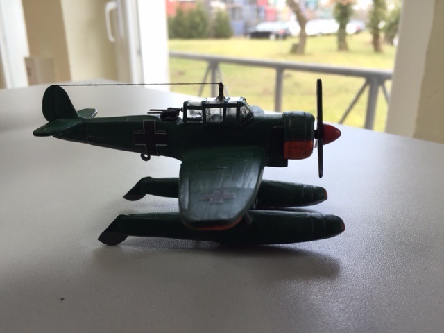

Nun ja, hab mich halt noch mal bei gemacht...

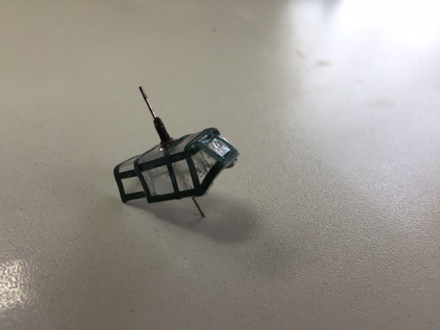

...und auf Grundlage von Werner`s (Marinehamster) Tipp, die Kanzel neu aus Klarsicht-Verpackungsmaterial nach Muster des Papierbogens hergestellt.
Dann wurden vorher bemalte Ordnerrücken in Streifen geschnitten, auf das "Glas" aufgeklebt und mit Sekundenkleber fixiert. Antenne drauf, fertig.
Dann wurde die Kanzel auf den Rumpf geklebt, die Schwimmkörperhalterungen noch etwas filigraner gestaltet und letztlich noch ein bisschen mit Farbe hantiert.
Und nun frag ich Euch....besser so???????????
