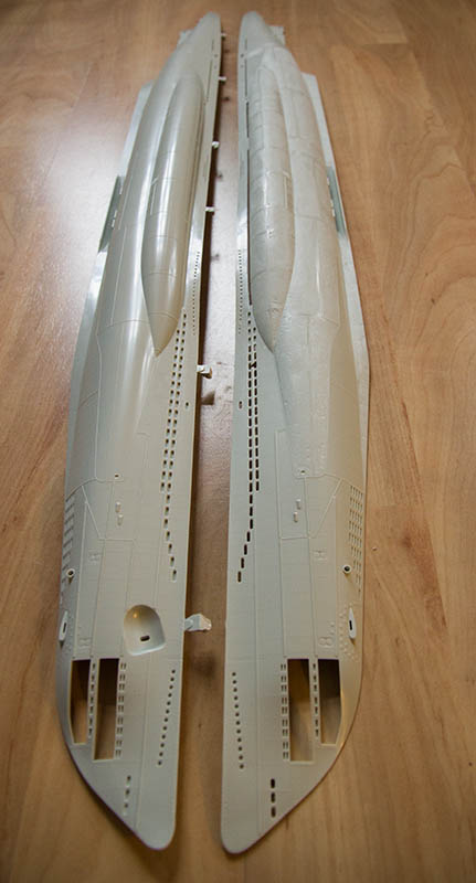

danke für den Tip. Es ging nun endlich los, daher anbei nun die ersten Bilder,
das letzte Wochenende habe ich doch einiges geschafft und wieder ein Gefühl zur Plastik entwickelt. Auch ich habe, aus liebe zum Detail mit
der weniger beliebten Monotonie des Auffräsens der Flutschlitze begonnen. Innerhalb eines Tages waren die Flutöffnungen der ersten Hälfte ausgefräst und mit der Feile nachbearbeitet. Natürlich konnte ich es mir nicht nehmen lassen, einen Steg dabei herauszubrechen :cursing:
Zudem habe ich begonnen die Oberfläche zu bearbeiten. Mein Ziel ist es, diese weg vom glatten, zum für mich etwas realistischeren metallisch rauen zu bekommen. Beabeiten werde ich aber vorerst nur die verschweisten Stahlplatten, da ein Ausfräsen der vernieteten Platten mir nach einem Test doch zu Aufwendig erscheint und den mir bekannten Bildern von realen Booten nicht wirklich nahe kommt. Links ist jeweils das unbearbeitete Stück zu sehen.
So richtig zufrieden bin ich aber noch nicht und somit werde ich nich viel verschleifen, aber ich hoffe innerhalb der nächsten Woche ein zufrienddenstellendes Ergebniss liefern zu können. Ich muss mich halt doch erst Mal wieder eingewöhnen :) .
Immerhin habe ich nun auch die ersten Fotoätzteile von White Ensign Models und RCS bestellt, somit kann es hoffentlich bald an die Bearbeitung der Torpedoklappen und weiteren Flutschlitze gehen. Wie werden diese eigentlich am besten verklebt, mit dem Lötkolben, oder doch klassisch mit Sekundenkleber?
Anbei noch ein Bild zum direkten Vergleich zum Unbearbeiteten Rumpf.
Detailierte Bilder folgen in kürze, ich wollte es heute erst einmal probieren und ein Lebenszeichen von mir geben.
Somit bis bald und ich werde mich noch etwas schlau machen! :kaffee:

Zum Glück hat das IXC keine glatte Oberfläche am Rumpf bekommen....da ist bereits eine feine , rauhe Struktur drauf.
Zu Deinen Rumpfarbeiten. Hier rate ich zur Vorsicht - oft wird bezüglich der Stahlplattenstruktur zuviel des Guten getan! Ebenso beim Wellenschlag der Platten.

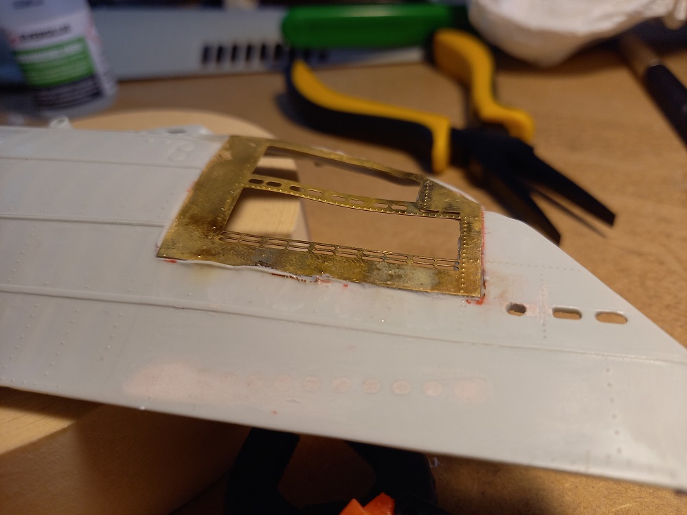

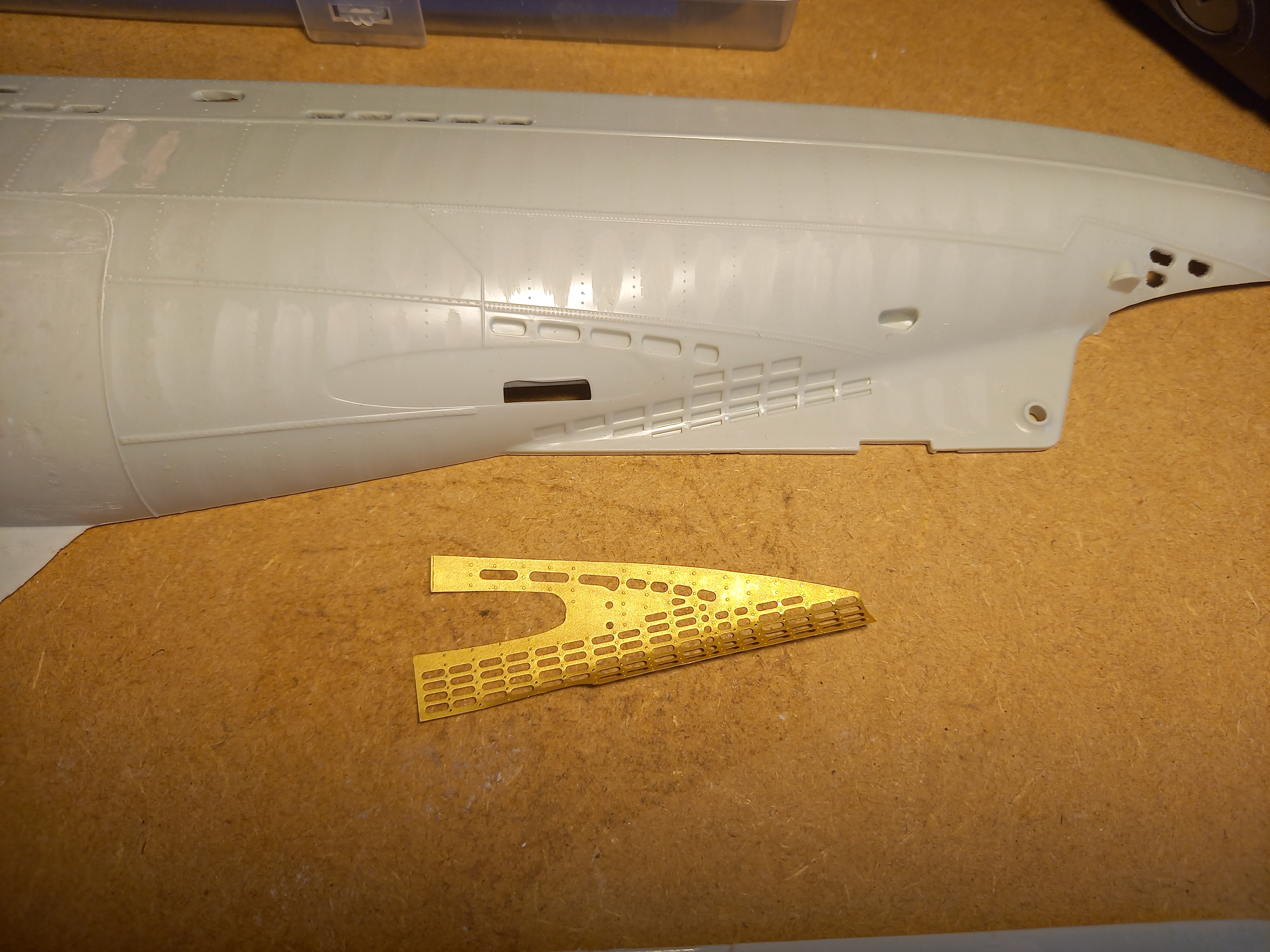

Hallo zusammen, nach nun ziemlich genau 7 Jahren Pause möchte ich meinen
Bericht fortsetzen. Keine Angst, Ihr habt ncihts verpasst...sagen wir
mal, es gab einfach andere Prioriäten ;). Aber nun wird es hier endlich weiter gehen.
Ich
habe mich nun doch enstchlossen die Stahlplatten geringfügig zu
bearbeiten, um ein wenig Abwechslung in die glatte Oberfläche zu
bekommen. Zudem habe ich begonnen micht mit den Flutschlitzen zu
beschägtigen. Aktuell habe ich nur Ätzteile von White Ensign Models und
RCSUB, wahnsinn wie extrem verschieden die Metalldicke ist. Bei ersteren
bin ich etwas enttäuscht, da vieles nur Schablonen und keine zu
verklebenden Teile sind. Wie ich die Schlitze passgenau anhand der
Schablone ausfräsen soll, weiß ich noch nicht. Die Platten von RCSUB
sind so dünn, da bin ich mir unsicher, ob darunter ein Gerüst aus Plaste
stehen bleiben sollte, um der Sache mehr stabilität zu geben?
Aktuell
arbeite ich zum Großteil mit einem Dremel, allerdings merke ich, dass
ich gerade beim Schneiden eher schmelze, statt sauber zu schneiden :roll:
. Ich schätze die Drehzahl zu hoch, langsamer geht er aber nicht. Da
ich ja noch etwas leie bin auf dem Gebiet daher die Frage, wie macht Ihr
das?
Sonst habe ich heute den Anker versetzt, der kann jetzt
härten und morgen werde ich dann verschleifen. Da ich meinen Lötkolben
nicht hier habe, könnte das zu verzögerungen führen, da ich denke es mir
damit wesentlich einfacher machen zu können die Ätzteile einzusetztzen.
Aber wie gesagt, dass ist für mich das erste mal mit Ätzteilen und das
erste Modell seit 25 Jahren, daher seid bitte nachsichtig mit mir, wenn
ich blöde Fragen stelle :nixweis:
Bei den dünnen Ätzplatten für die hinteren Flutschlitze bin ich mir gerade noch unsicher, so richtig passgenau sind die nicht daher werde ich jetzt mal noch etas googeln was es so gibt auf dem Markt der Ätzteile ;).
In diesem Sinne...beste Grüße und es eght weiter

Für die Ätzteile von rcsubs ist kein Gerüst nötig. Ich baue im Moment das gleiche Modell (guggst du) und verwende ebenfalls die Ätzteile von rcsubs. Vielleicht hilft Dir meine Art, die Teile zu verarbeiten :nixweis:
Sonntag, 10. April 2022, 20:40
Da war ich jetzt doch leicht irritiert, ein Baubericht vom 20. März, den ich bisher übersehen habe? Ach so, vom 20. März 2016, da war ich hier noch gar nicht aktiv..
Schön jedenfalls, dass du weitermachst, Polystyrol altert ja nicht.
Das Problem mit dem schmilzenden Material vermeide ich, indem ich nur von Hand bohre und säge. Man kann aber auch, wenn man mit der Maschine arbeiten will und die Drehzahl nicht weit genug runtergeregelt kriegt, kühlen. Ein Gemisch aus Wasser und Spiritus eignet sich dazu, macht nämlich mehr Verdunstungskälte als Wasser.

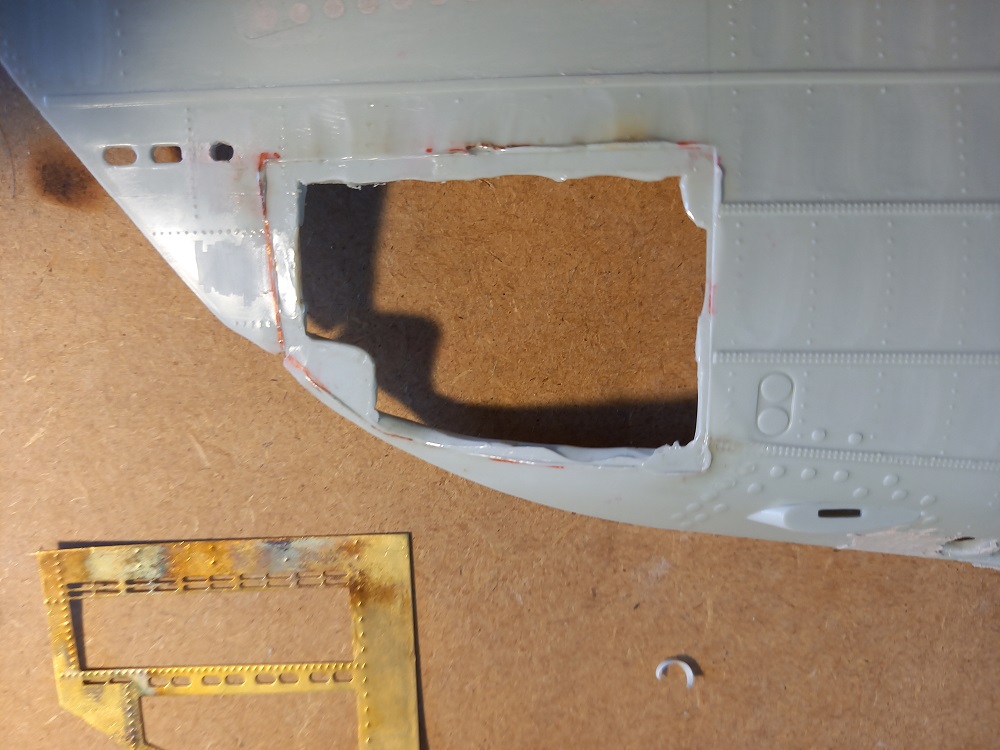

So, wie versprochen ein kleiner Bauschfortschritt...aber
wahrlich nur ein kleiner. Irgendwie muss ich mich noch etwas bezüglich dem
Material belesen :pc: . Die Versetzung des Ankers hat gut geklappt, die Spalte habe
ich mit Stücken eines „Geländers“ von einem alten Bootes aufgefüllt und mit Kleber aufgefüllt, dachte das ist eine gute Idee. Das
führte dann aber dazu, dass es alles weich geblieben ist! :nixweis:
Mit der Verarbeitung der Ätzteile habe ich auch noch meine Schwierigkeiten.
Ich nutze von Everglue und UHU Sekundenkleber, aber so richtig gut halten will
es nicht. Müssen die Ätzteile vor dem verkleben gereinigt/bearbeitet werden?
Irgendwie habe ich es dann halbwegs fest bekommen.
Bin mal gespannt wie es morgen nach dem verschleifen aussieht. Aktuell fehlt mir da noch ein wenig das händchen oder Gefühl.

Das Versetzen des Ankers ist mir am Sonntag schon aufgefallen. Nachdem ich jetzt ein paar Bücher gewälzt habe musste ich feststellen, das er beim Revell-Modell wirklich zu weit achtern sitzt :will: Das ist mir komplett entgangen :bang: Bei dir: saubere Recherche, klasse umgesetzt :ok:
Das mit den Ätzteilen wird schon noch. Am Anfang hatte ich auch einen heiden Respekt davor, vor allem wenn man sieht was viele andere hier zaubern. Aber mit Geduld und Übung klappt es. Ich verwende den Sekundenkleber von UHU (siehe hier).
P.S. Vielleicht magst du auch nochmal wegen der Bilder schauen, man kann sie problemlos in den Beitrag einbinden. Hier findest du eine Anleitung dafür :ok:

Ja das sieht schon gut aus was d da machst, zum Sekundenkleber, wenn ich welchen für Ätzteile nutze, dann den billigen zu 1 Euro, ansonsten habe ich mich hierfür auf Schmucksteinkleber verlegt, der braucht zwar etwas länger zum Abbinden, aber Reste bekommt man rückstandslos wieder weg. Mein Kleber ist von Kremerpigmente, bekommt direkt da oder auch sonst im Netz, ebay z.B., einfach nur suchen.

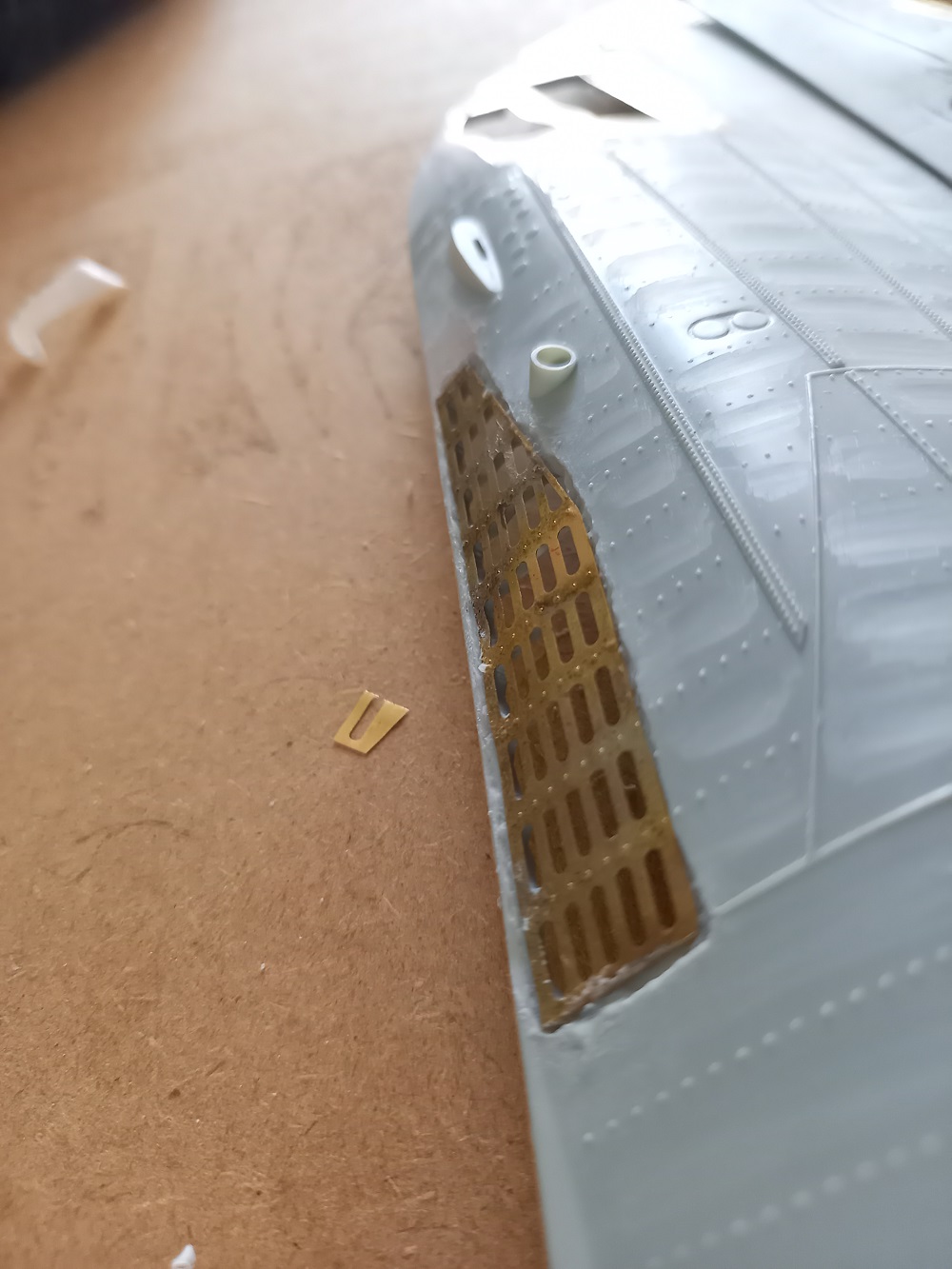

So, wieder einkleiner Fortschritt und ein paar neue Fragen, die sich ergeben haben. Nachdem ich nach dem ersten verkleben etwas frustriert war...bekomme ich so langsam ein Gefühl für den Umgang mit den Ätzteilen. Für mich der beste Weg is derzeit, diese mit einem Feuerzeug punktuell zu erwärmen und einzudrücken. Das spart viel Spachteln und wirkt für mich auch stabiler und Formschlüssiger. Wenn alles passt, verklebe ich diese dann in mehreren Etappen. Somit bin ich zumindest mit dem Bug schon mal durch und hatte schlimmeres Befürchtet. Jetzt heißt es Spachteln...schleifen...spachteln...schleifen und so weiter und so weiter. Ich nutze Aktuell den PLASTO von Revell, für feine Arbeiten ist der mir fast schon etwas zu dick. Habt Ihr einen Tipp für eine Art Streichspachtel, oder wie macht Ihr das?
Anbei ein paar Bidler des derzeitigen Standes.
Danke auch für den link, darum habe ich es auch nur minimal bearbeiten wollen. Zumindest die Wellenschläge...wird sich nach der Lackierung zeigen wie es wirkt.
Aktuell habe ich das Probelem, dass ich A) einen Kompressor brauche und B) ich mir damals viele Ätzteile bei SRS ausgesucht hatte, allerdings reagiert da niemand auf meine Mails bis jetzt. Hat da jemand Erfahrungen, oder alternative Bezugsquellen für diese Teile? Gerade die Deteils des Turmes und Rumpfes habe ich so in keinem anderen Set finden können. Vielleicht ist der auch nur im Urlaub...ich warte jetzt aber schon 2 Wochen auf irgendein Zeichen von denen :nixweis:. Hat zudem jemand einen Tipp, wo ich die Schiffsschrauben einzeln kaufen kann, bisher habe ich die nur in dem großen Set von Pontosmodel gesehen?
Nunja...über die Feiertage bleibt das Licht aus in der Werft, außer den hinteren Flutschlitzen kann ich erst Mal auch nichts weiter machen, ohne die Ätzteile. Aber dazu mehr dann nächste Woche...

Nimm zukünftig kein Feuerzeug um Messingteile ins Polystyrol zu drücken, sondern einen Lötkolben!
Jetzt hast du dadurch viel Spachtelei vor Dir um das geschmolzene Material wieder aufzubringen.
Zum Thema Wellenschlag und Grobgussstahl hatte ich Dir vor 6 Jahren schon abgeraten aber gut, jetzt musst da durch und feine Übergänge schleifen.
Feine Spachtelmasse gibts im Baumarkt in der Autoecke.
