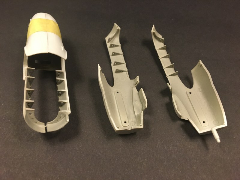

Kommen wir nun zu den Punkten, die mich haben aufgeben lassen...
Bild 1-2: Ich hatte die wahnsinnige Idee, bei meinen ersten Wiedereinstiegs-Gehversuchen direkt auf die 12 zu hauen und die Bremsklappen abgesenkt darzustellen, ja genau... bei dieser Mühle. Eigentlich lief auch alles wunderbar, bis zu der Frage... wie befestige ich die sch**** Dinger wieder am Flugzeug?
Aber der Reihe nach... Bevor der Kopf überhaupt reagieren konnte, wurden die Bremsklappen von den Händen mit einem Skalpell von Ober- und Unterseite der Tragflächen "gesägt". Dann habe ich die beiden Flap-Seiten zusammengeleimt und mit einem zurecht geschliffenem Stück alter Kreditkarte im richtigen Anstellwinkel fix stabilisiert (s. Bild 5, da sieht man´s so grad eben an den Innenseiten der Flap-Konstruktion). War ziemlich wabbelig, das Ganze. Daher habe ich zwischen den beiden Hälften zur weiteren Stabilität noch ein Stück Gußast mit Contacta eingeklebt.
Die dickere, halbrunde Konstruktion mit dem Loch an dem Bauteil musste noch wie wild passend gefeilt werden, um in angewinkelter Position in/unter die Motorgondel zu passen. Das Loch, auf Original-Fotos zu sehen, wurde auch nachträglich gebohrt.
Bild 3: Bilder aus dem Internet zeigen hier (roter Kreis) zwei gelbe Hydraulik-Zylinder. Revell hatte dies leider nicht vorgesehn. Ein Vorher-Foto gibt es natürlich nicht. Dieser Bericht war ja auch eigentlich nie geplant :baeh: .
Die vorhandenen, platten Scheiben von Revell an dieser Stelle habe ich dann aufgebohrt und mit gezogenem, abgerundetem Gußast gestopft. Gelb fehlt hier noch, sowie jede weitere Alterung. Lediglich das Agama N6 M is druff.
Bild 4: In den Motorgondeln habe ich die Streben mehr schlecht und schief als recht mit Löchern versehen und die eine oder andere Strebe auch schon mit Plasikkarte unterfüttert. Hier werd ich auch nochmal dran müssen...noch nicht final..
Bild 5: Mal ein Gesamt-Überblick des Status Quo
