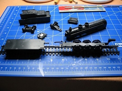

Hi. :)
Die Arbeiten haben begonnen. Man muß sich angewöhnen, nicht zuviel Klebstoff zu verwenden. Weniger ist oft mehr. :ok:

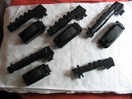

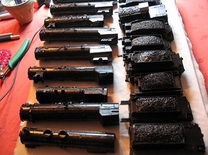

Erst mal ein paar Schwarze zusammen gebaut. Die 03 war ein klein wenig verbogen. Der Kabinentender war auch nicht einfach zusammen zu bauen.
Habe in beiden Teilen, Lok und Tender, ein Gewicht eingebracht. Damit die Loks beim Niesen nicht umfallen. Außerdem gibt es ein besseres Gefühl, wenn man die Sachen in der Hand hält.
Ein bißchen Vogelsand in eine Plastiktüte eingerollt und reingeschoben. Kesselrückwände mit dem Schraubenzieher bemalt.
Viele Grüße Bernd. :ok: :lol:

Ich würde noch mal darüber nachdenken, ob es nicht sinnvoll wäre, vielleicht etwas Echtkohle oder evtl. auch schwarzen Dekosand auf den Tender zu kleben.
Ich gebe gerne zu, mein Bild ist von einer Roco, die ich selbstverständlich nicht selber gebaut habe, aber dennoch finde ich so ein Echtkohle Tender hat was, zumal bei einigen der Revell Tender die Kohle doch sehr glatt gebügelt ausschaut.
Dies aber bitte nur als Anregung verstehen.

Die Idee ist sehr gut. Auch in den Winkeln des Tender Oberteils könnte man einige Kohlestücken drappieren.

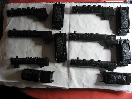

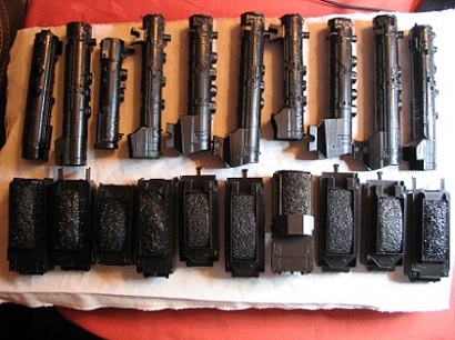

Habe jetzt alle vorhandenen Loks vorbereitet. Alle Loks waren rund herum verschlossen. Nur die 18 nicht, die ist unten offen. Sehr merkwürdig. Mal sehen, ob die
anderen 18ner auch offen sind. :S
Viele Grüße Bernd. :lol:

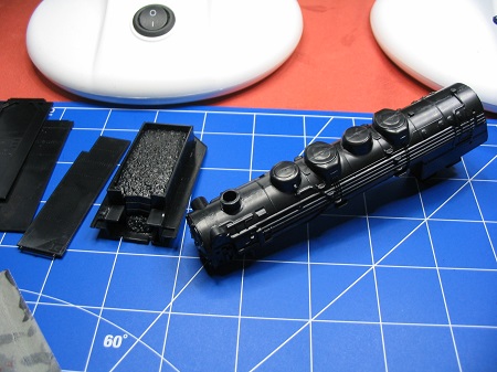

Es gibt diese feinen mini Schraubenzieher. Der kleinste von ihnen hat eine Breite von 1,5 Millimeter. Damit läßt sich sehr gut malen.
Man tunkt die Spitze in die Farbe ein und kann somit die erhabenen Stellen wunderbar einfärben. Aber man muß aufpassen. Bei dünnen Farben,
wie hier gut auf den Bildern zu sehen ist, verläuft die rote Farbe dann sehr schnell. Muß ich noch wieder mit schwarz übertupfen.
