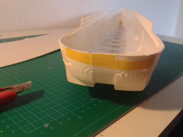

Zunächst wurde der Rumpf bearbeitet. Beim ersten Blick könnte man meinen dass die Rümpfe der Queen Mary 2 und der Poseidon gleich
sind. Von der Länge her stimmt dies auch jedoch ist die Poseidon wesentlich breiter. Also musste ich den Rumpf um 2,2cm „verbreitern“.
Ich setzte mit Polysterolplatten einen 2,2cm breiten Streifen ein und schloss den Bug mit etwas biegen und brechen. Es folgte mehrmaliges
spachteln und schleifen, da noch einige Dinge zu ändern waren.
Nun ist der Rumpf weitestgehend fertig und so sieht es bisher aus:

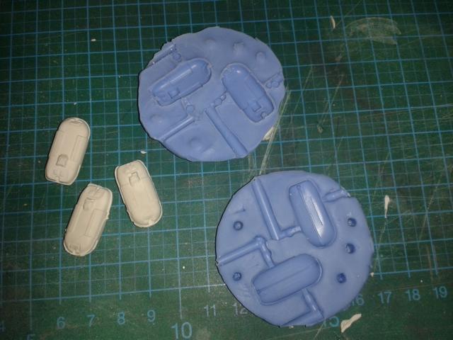

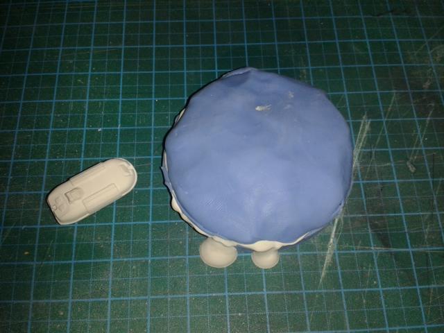

Bisher gibt es eigentlich mehr Probleme als Lösungen. Ich habe lange überlegt wie ich an mehr Rettungsboote und Kräne herankomme. die Queen Mary 2 hat von den Booten die ich benötige lediglich 14, die Poseidon hingegen 32.
Die Boote sind weniger das Problem. Diese werde ich nachgießen und habe damit auch schon angefangen.
Die Kräne sind leider viel zu filigran um sie ordentlich gießen zu können also was tun? ich habe lange überlegt und dachte schon dass ich diese vielleicht drucken oder lasern lassen könne. das habe ich jedoch schnell verworfen da die kosten hierfür einfach nicht rentabel sind. Dank Ebay kam jedoch die Lösung da ich hier das Modell der Queen Mary 2 zu einem erstaunlich guten Preis nocheinmal erstanden konnte.
Da in diesem Bausatz auch noch Kräne für die Beiboote vorhanden sind die zu denen für die Rettungsboote identisch sind, habe ich nun genug kräne zusammen.
Nun zu dem Gießen der Boote. Ich bastelte mir eine zweiteilige Form mit zwei Booten aus Formmasse aus dem Bastelladen. Es waren einige Versuche nötig doch nun ist die Produktion im vollen Gange.

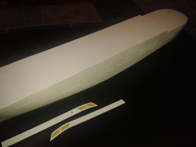

eigentlich wären jetzt die Außenkabienen und Decks dran leider weis ich noch nicht recht, wie ich all die Fenster machen soll damit es auch ordentlich aussieht. Also kommen erstmal einzelne Komponenten.

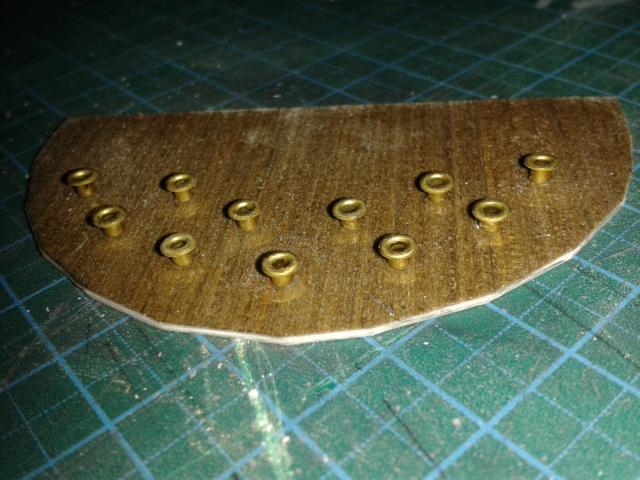

Ich habe im Netz eine super Möglichkeit gefunden ein Holzdeck nachzustellen. einfach braun anmalen find ich nicht so das Wahre. Es ist eine Klebefolie mit extrem dünnen Holz darauf welches graviert ist. So bekommt meine Poseidon sogar ein Echtholzdeck.
Die Tische sind Fensterösen welche ich noch von meinem letzten Modell übrig habe. Diese bekamen noch eine Tischdcke aus einem einfachen quadratischen Stück Papier. der Rest entstand aus Polysterol.
Die "Glasscheiben" bestehen aus einer Folie für den Polylux und bis man einen passenden Klebstoff dafür findet habe ich das Teil schon fast ruiniert.

Bleibt dieses Holzdeck so`?
Beim Original sieht das nach einem blauen Teppich aus. :|

Im Nachhinein wäre ein blauer Teppich vielleicht besser gewesen. zu dem Zeitpunkt hatte gefiel mir das Holz irgendwie besser. Aber ich habe eh vor das Glas noch etwas zu tönen. Im Film konnte man das Innere nicht so gut erkennen.
