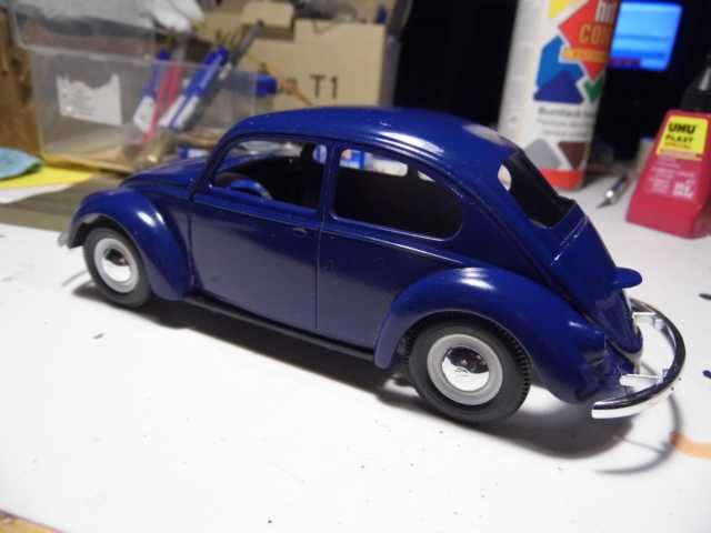

Sonntag, 21. Februar 2016, 13:05
Hallo und schönen Sonntag,
heute ging es ein wenig weiter an meinem Sparkäfer! Dieses Mal wurden die Räder an die Bodengruppe angepasst! Hierzu habe ich die Vorderachse des MR Hobby Bausatzes verwendet! Nach ein bisschen Anpassungsarbeit passte es dann schon recht gut!
Ebenso wurde die Hinterachse fertig gebaut und die Räder angpasst/angebaut, aber seht selbst:
Soweit so gut! Nun wollte ich testen, ob es auch passt, wenn die Karrosse drauf ist: Und ich muss sagen, es sieht sehr gut aus! ;)
Was sagt ihr?
Als nächstes wird der Motor gebaut und die Bodengruppe in Schwarz lackiert! Bis dahin,
LG Tobi :wink:
Sonntag, 21. Februar 2016, 14:40
Hi,
hier noch zwei Bilder mit angeklebten Chromradkappen:
LG Tobi :wink:

Sonntag, 21. Februar 2016, 21:05
Vorbild und Modell sehen ausgesprochen lecker aus. Gratuliere!
Ich hab ne Weile mit mir gekämpft, ob ich Dir -- besonders bereits nach dem Lackieren -- in die Parade fahre, aber ich kann nun mal meinen Mund nicht halten: Du hast da ne falsche Motorhaube verbaut. Ausgerechnet Dein 67er hat nämlich eine, die es nur ein Jahr gab. Schau:
(Wenn Dich die Bilder in Deinem Bericht stören, sag Bescheid, ich wandel sie dann gerne in Links um.)
Du hast die Haube wie beim weißgrauen Käfer (ein 66er) ersetzt durch die wie beim gelben (ein 68er Sparkäfer, daher noch alte Stoßstangen), aber Dein Vorbildkäfer hat eine, die in der Länge dazwischenliegt und das Kennzeichen deutlich weiter unten hat als die 68er (so wie beim grünen 67er). Auf den ersten Blick unterscheidbar daran, daß beim 67er die Kennzeichenbeleuchtung etwa auf Rücklicht-Oberkante liegt und das untere Haubenende unterhalb der Stoßstangen-Oberkante, beim 68er ff. hingegen beides deutlich höher.
Dem Modell tut das, wie ich finde, keinen großen Abbruch. Wurde halt mal ein Heckschaden mit zu modernen Teilen repariert, so what? Vielleicht baust Du ja auch einfach Dein Vorbild um :P :whistling:
Alternativ wäre die "richtige" Haube jetzt aber auch noch möglich. Da Du sie eh nicht zum Öffnen machst, fällt die mühsam implantierte "falsche" Heckschürze ja nicht auf. Deine Entscheidung. Unabhängig davon gefallen mir Deine beiden Käfer sehr gut, und ich sehe gern weiter zu (und melde mich beim nächsten Fehler, so es einen gibt, auch rechtzeitiger -- versprochen!).
Nix für ungut und luftgekühlte Grüße,
Ermel.

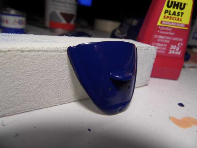

Montag, 22. Februar 2016, 14:29
Hallo Ermel,
ich danke dir für deine Aufklärung bezüglich der Unterschiede der drei Motorhauben! Wenn ich ehrlich bin, habe ich mir das nicht so genau angeschaut, war mein Fehler! :bang:
Kann ich die Motorhaube vom Tamiya Käfer vielleicht so umbauen, dass sie so aussieht wie die beim original? Da wäre doch eigentlich nur der untere Teil ein wenig abzuschrägen und die Erhöhung von oben in der Mitte bis zur Kennzeichenleuchte wegzuschleifen oder? Das heißt ich mach die jetzige"falsche" Motorhaube vorsichtig ab und verbaue die von mir abgeänderte vom Tamiya Käfer!
Was sagst du dazu?
LG Tobi :wink:

Montag, 22. Februar 2016, 15:58
Die 67er Haube aus der 66er zu frokeln geht sicher, aber nicht so einfach wie Du Dir denkst :wacko: Denn wie Du an den Bildern siehst: da ist ein deutlicher Knick in der 67er Haube, oberhalb des Kennzeichens bzw. da, wo die Kennzeichenbeleuchtungs-Nase sitzt. Der dient dazu, daß das Kennzeichen steiler steht, damit man es besser lesen kann.
Das führt aber auch dazu, daß die 67er Haube deutlich "bauchiger" ist als die 66er. Man müßte da schon ganz ordentlich was draufspachteln, damit das stimmig wird. Aber andererseits: Du hast ja nix zu verlieren, die 66er Haube ist eh "übrig", und wenns nix wird, läßt Du eben die 68er dran. Ein Muster hast Du auch in der Garage stehen. Bessere Voraussetzungen gehen ja eigentlich kaum, also nur zu! :)

Montag, 22. Februar 2016, 22:42
Hallo Leute,
ich danke euch für eure Kommentare!
Ich hab den Umbau in Angriff genommen und muss sagen, ich bin sehr zufrieden damit! Die Haube vom Revell 1968er Käfer ist definitiv zu kurz! Das hab ich jetzt auch bemerkt, aber leider fast zu spät!
Ich danke Ermel sehr für die ausgesprochen gute Erläuterung der Unterschiede der Hauben! :hand:
Ich versuchte die Haube vom Tamiya 1966er Käfer so gut wie es ging umzubauen. Leicht war es nicht, aber ich glaube, es kann sich sehen lassen:
Bitteschön:
Die Erhöhung bei der Kennzeichenmulde bekam ich leider nicht hin, stört mich aber keineswegs! :cracy: Ich bin schon froh genug, dass ich die Schräge unten beim Haubengriff/Haubenöffner hinbekommen hab!
Ok, nach dem zusammenbauen und schleifen usw sah es dann so aus:
Ein bisschen Bange hatte ich schon, dass es am Ende nicht gut aussieht bzw so wie ich es mir vorstellte, aber seht selbst:
Ok, jetzt seid ihr dran! Sieht es besser aus als vorher? Danke für eure Kommis!!!
LG Tobi :wink:

Dienstag, 23. Februar 2016, 13:51
Näher dran bist Du auf jeden Fall, und die Verarbeitung sieht gut aus. Für meine Begriffe müßte aber der "Buckel" und die Kante überm Kennzeichen deutlich ausgeprägter sein -- vergleiche doch noch mal mit den Vorbildfotos. Es ist natürlich Dein Modell und Deine Entscheidung, aber ich an Deiner Stelle würde schon versuchen, da noch etwas näher ranzukommen -- und wenn ich schon das Vorbild in der Garage hätte, auch mal zu messen, wie hoch über der Unterkante der Haube z.B. die Kennzeichenbeleuchtungs-Nase sitzt. Für meine Begriffe kommt der Eindruck eines 67ers so noch nicht wirklich rüber.

Donnerstag, 3. März 2016, 09:40
Ich hab nochmal den m.E. wesentlichen Unterschied der Hauben im Bild markiert:
Auch wenn die Markierung sicher etwas übertreibt: bei der 67er Haube sitzt die Kennzeichenbeleuchtungs-Nase erkennbar unterhalb der Mitte, knapp überm Kennzeichen. Bei der Bis-66er-Haube ist die Nase auf die Höhe bezogen gefühlt etwa mittig. (Bei der Ab-68er-Haube btw auch.)
Tut mir leid, hier schon wieder den Pedanten zu geben. Aber mir fällts halt auf.
