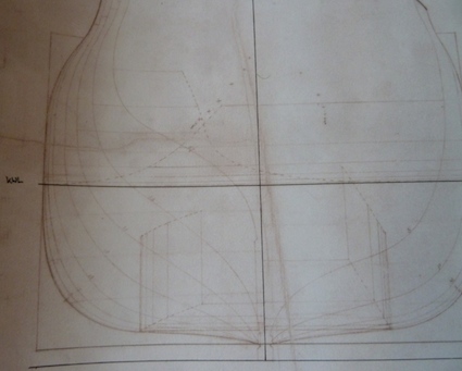

ich habe die letzten Tage fleißig gezeichnet. als erstes 3 Linien: Basis, Mittellinie und KWL
dann die Wasserlinien in allen drei Ebenen
und zum Schluss exakt paralelle Linien anhand derer später die Spanten rauskonstruiert werde können.
Ich bin mal gespannt ob das nachher so alles passt.
Samstag, 20. Februar 2016, 12:34
dann Gitter erstellt:
Wasserlinien übertragen:
und das ganze x Mal kopiert:

Hallo alle zusammen,
die ersten Paralellspanten sind heraus konstruiert. Zeitbedarf pro Spant lag anfangs bei etwa einer Stunde, mittlerweile bin ich etwas schneller geworden. Aber das messen und x malige kontrollieren braucht einfach seine Zeit.
Die Parallelspanten sind nicht so schwierig, bei den Spanten in Bug und Heckbereich wird es dann bestimmt deutlich komplizierter.
Mittwoch, 24. Februar 2016, 23:04
ich irre mich sicherlich aber mir kommt die Spantenform irgend wie nicht stimmig vor, seitlich zu senkrecht und gerade und unter Wasser zu "kastenartig". Mir fehlt da die harmonische Rundung des Rumpfes :nixweis: . Der Originalplan bildet aber Deine Spantenform auch ab, also irre ich mich sicher.

Wo hast Du die Infos zur Spantstärke gefunden? Mir erscheinen die Spanten zu massiv. auch sollten sie nach obnen deutlich dünner werden.

Hallo Christian,
Du hast recht, die sind zu dick. Ich werde das nochmal überarbeiten müssen. werde sie jetzt eh auf Pauspapier übertragen, und in diesem Zuge auch nochmal die Dicke anpassen.
