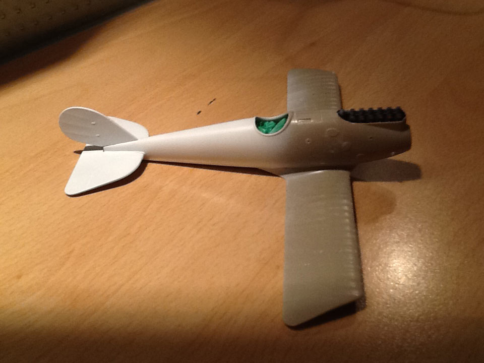

Pfalz III a 1/48 Eduard erstes Modell seit 35 Jahren, viele Fragen
Etwas unsicher, aber ich hoffe ich bin hier in der richtigen Rubrik mit meinen Fragen zum Bau meiner Pfalz III a von Eduard .
wie Eingangs bereits erwähnt ist es nach vielen Jahren mein erster Bausatz seit vielen Jahren. Airbrush, Washing, Preshading etc......, alles für mich neu und spannend, deshalb direkt die ersten Fragen und Fotos.Also, Cockpit hab ich gebaut und bemalt, ebenso den Motor, Auspuffanlage noch nicht verklebt, kommt erst nach der Rumpflackierung.
der hintere Rumpfteil wird, wie auf dem Foto zu sehen, weiß lackiert. Ich hab den Rumpf ca. 6 mal lackiert und mit Isopropanol wieder abgewaschen bis es einigermassen gut aussah, na ja, so lernt man. Farbe ist Vallejo Air , anfänglich verdunnt nach Empfehlung meines Händlers mit 3 Tropfen Vallejo Verdünner die in die Flasche weiß zugegeben wurden. Beim Rot hat das hervorragend gedeckt und SOFORT funktioniert ( hab eine Tragfläche zum üben benutzt), beim Weiß aber etcht problematisch, Läufer, oder Spinnenbeine, keine Deckkraft oder eben zu wenig.
Ich hab dann zum Glück noch eine zweite Flasche Weiß gehabt und nur 1 Tropfen Verdünner zugefügt. Nach erwähnten 6 Wäschen der Tragfläche hats dann mit ca. 1,8 Bar und OHNE Nadelkappe einiger massen gepasst ( ich benutze eine Conrad Sologee AB 430 , 3 mm Düse).
das Rot hat an den Tragflächen super gedeckt und war schnell durchgetrocknet, beim weiß mußte ich häufiger über Rumpf und Tragflächen sprühen um eine ordeltliche Deckung zu erreichen und es hat ca. 5-6 Tage gedauert bis die Farbe nicht mehr an den Finger "geklebt" hat, also ganz durchgetrocknet war.
Kann es sein das die Farbe so lange brauch zum durchhärten, vieleicht weil ich viel Farbe sprühen musst um eine Deckung zu ereichen?
Für den vorderen, roten Rumpfteil müsste ich maskieren. Kann man das auf dem Rumpf klebende Maskierband mit dem Skalpell zuschneiden oder gibts dann sichtbare Schnitte im Rumpf? Ist mein Eindruck richtig das Rot besser/schneller deckt? Hätte ich den Rumpf grundieren sollen?

Hallo Arru,
ich habe zwar wenig Erfahrung mit Vallejo-Farben, allerdings 5-6 Tage Trockenzeit sind schon extrem krass und zuviel.
Ich hatte das mal anfangs gehabt, weil meine Farbe sich auf dem Grund der Flasche abgesetzt hatte und ich deshalb die Verdünnung mit wenig Farbanteil gebrusht hatte.
Könnte der Fehler so in die Richtung gehen?
Zum Thema Grundieren:
Es macht meiner Meinung nach immer Sinn einen Flieger zu grundieren!
Zum einen bringst du das Modell erst mal auf eine einheitliche Farbe und zum Anderen haftet die Farbe dann auch besser.
Masking Tape würde ich nicht umbedingt auf dem Modell selber scheniden, wenn es geht.
Dadurch kannst du dir wirklich kleine Schnitte einhandeln.
Wenn möglich, dann vorschneiden und vorsichtig angbringen!
Beim Abziehen: Nicht ruckartig und in einem flachen Winkel zur abgeklebten Stelle abziehen.
Sonst kann es passieren, dass du die Untergrundfarbe stückchenweise mit abreißt..
Ich hoffe ich konnte dir ein wenig weiterhelfen?

Hey Arru,
ich gehe mit Allem von Daniel angesprochenem d´accord.
Auf dem Modell zuschneiden würde ich auch lassen.
Lieber kleine Streifen schneiden und die Farbkante/-Übergang sauber abkleben, dann großflächiger mit weiteren Tapestücken. Richtig abkleben ist die halbe Miete.
Zu deinem Farbproblem:
Ich nutze auch die Vallejo Airs und habe bisher wenig Probleme gehabt. Weiß ist immer eine undankbare Farbe. Daher grundiere ich unter Weiß grundsätzlich, vor Allem, wenn das Poly vom Hersteller dunkler ist.
Und grad die Vallejo Airs müssen gründlichst durchgeschüttelt werden (mind. eine gute Minute), da die Pigmente sich schnell unten absetzen und sehr träge sind.
Ich habe mir angewöhnt, eine kleine rostfreie Schraubenmutter in die Flasche zu werfen, quasi als Kugelersatz. Hast du alte, leere Spraydosen? Dann gehen auch die Kugeln aus diesen Dosen ganz gut.
Die verteilen die Pigmente sehr gut. Sobald es ausgiebig klackert, kann man in die Pistole umfüllen.
Hoffe, es hilft dir ein wenig weiter.
Viel Erfolg weiterhin.
PS: Der Flieger sieht doch schon super aus.

Hi Naycom und Daniel,
danke für die Tips , werde beim nächsten mal grundieren, grad bei Weiß und klar ich hab geschüttelt , aber ne ganze Minute ? :whistling: weiß nicht .
Auffällig war nur das schnelle und saubere decken der Versuchstragfläche in Rot, waren meine ersten Airbrush Versuche und das hat schnell , einfach und gut funktioniert.
