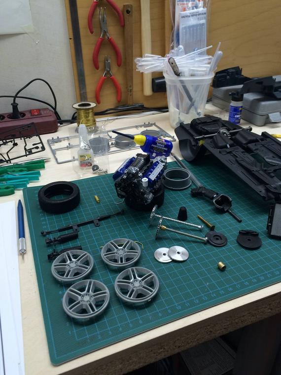

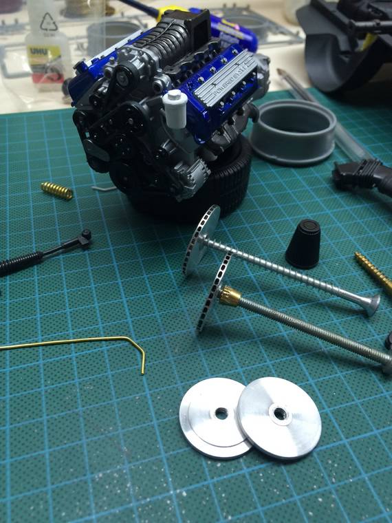

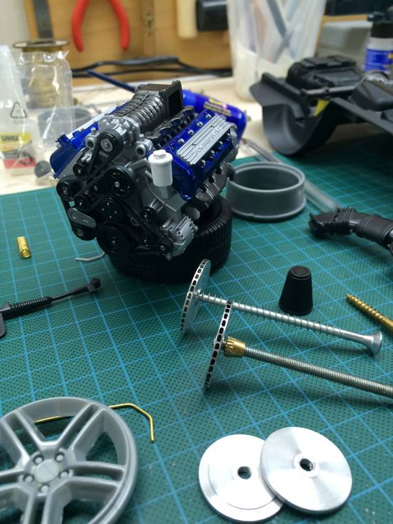

Den Motor habe ich schon fast fertiggestellt.

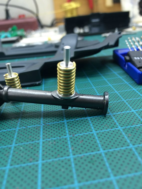

Hier die vorbereitete Hinterachse. Die Federbeine werde ich sehr wahrscheinlich noch modifizieren: Federn selber biegen und die Dämpfer drehen.

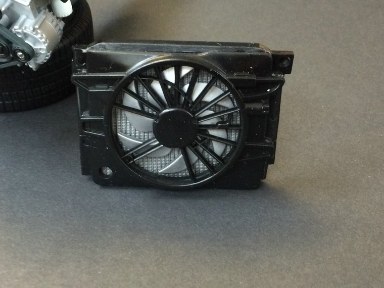

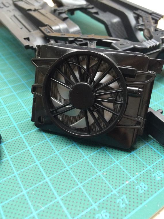

Hier der Kühler. Das Gehäuse schwarz lackiert, und den Kühler Alu matt mit ein wenig washing versehen.

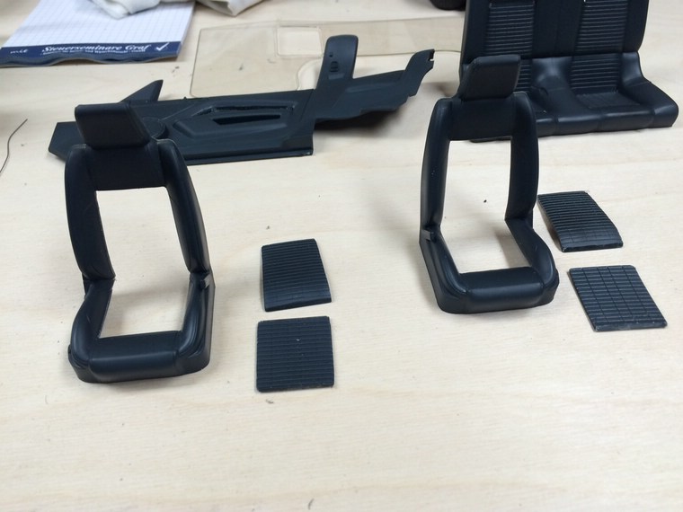

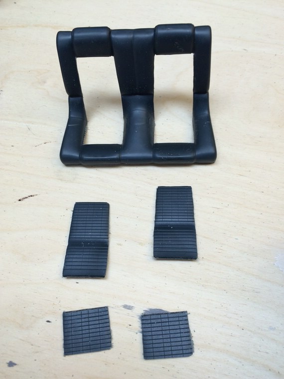

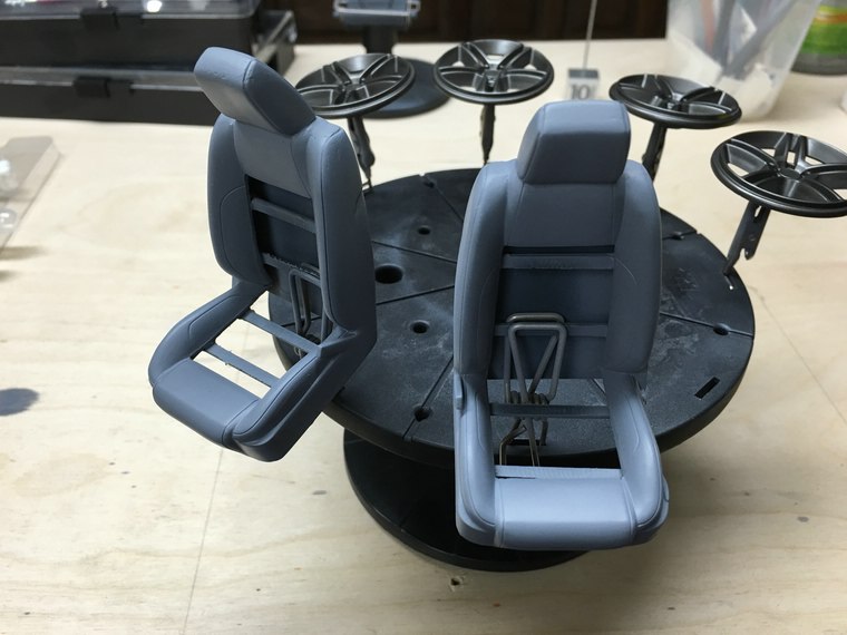

Die Sitze hab ich auch ein wenig bearbeitet, Sitzfläche herausgetrennt. Diese werden mit Veloursleder bezogen. Die Farbe weiß ich noch nicht, hier stehen momentan zur Auswahl Porzellan weiss, Anthrazitgrau oder Naturbraun....

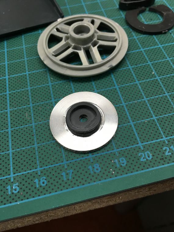

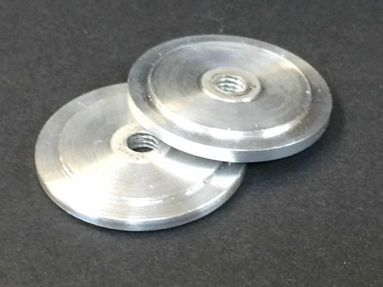

So und nun komme ich zu dem bisher schwierigsten Teil. Die Bremsscheiben... Die vom Bausatz vorgesehenen gefallen mir eigentlich gar nicht. Daher hab ich mir überlegt die neu zu machen und auf der Drehbank zu drehen..
Das Ergebnis find ich jetzt gar nicht so schlecht. Es gibt aber noch einiges zu tun: Die Bremssättel muß ich vom Kunststoffspritzling trennen, bearbeiten und auf die neu gedrehten anpassen. Die Radbefestigung muß ebenfalls überarbeitet werden. Da bin ich aber noch ganz schön am Grübeln, wie ich das machen werde. Mals sehn was dabei raus kommt??

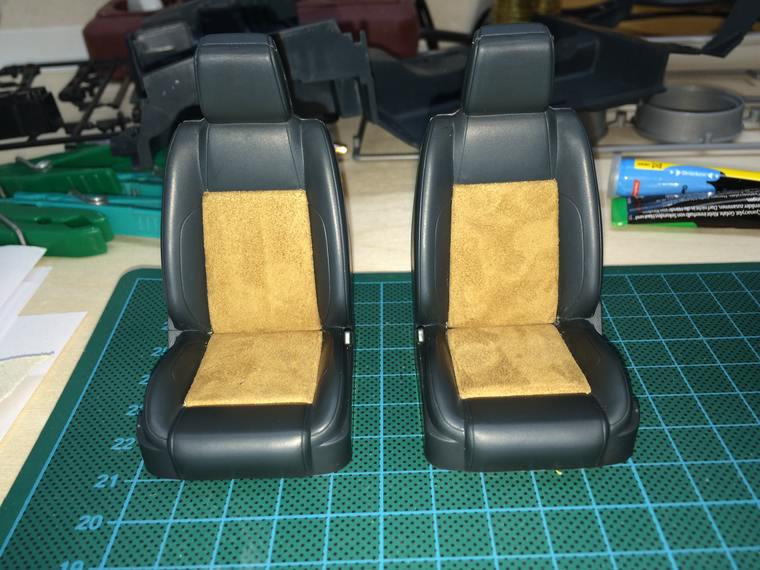

Die Sitze hatte ich ja schon ein klein wenig vorbereitet... Sitzflächen und Rückenlehne mit der Dekupiersäge ausgeschnitten und anschließend sauber gefeilt und geschliffen. Danach habe ich auf der Werft der Victory ein klein wenig Holz geklaut und die Seiten der Sitzflächen wieder ein wenig aufgefüttert.
Danach das Leder ausgeschnitten und auf geklebt:
Hier nun das Endergebnis der Vordersitze und der Rücksitzbank:

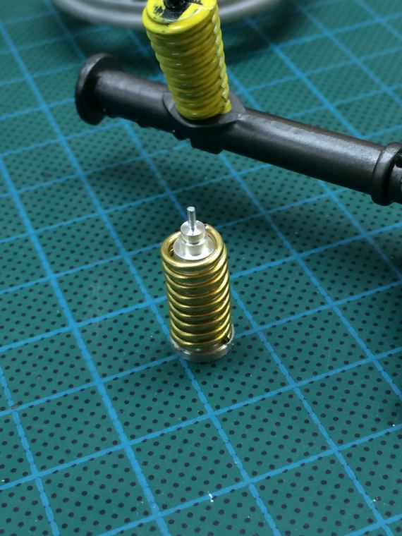

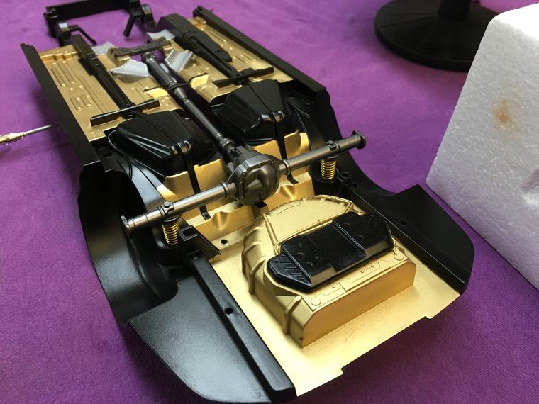

Dann habe ich mich an die Federung der Hinterachse gemacht: aus einem Alurundmaterial eine Federaufnahme gedreht und anschließend eine selbstgedrehte Feder aus Messingdraht ( 1mm ) eingesetzt.
das ist zwar nicht die perfekte Lösung, aber ich denke, dass dies besser aussieht als die Bausatzvariante.

super Fortschritt, da tut sich echt was, sind die Bremsscheiben selbst gedreht oder aus nem Extrasatz Teile? :)
  • »Wendelin« ist der Autor dieses Themas
Beiträge: 171
Realname: Ralf
Wohnort: Limburg a. d. Lahn
Dienstag, 9. Februar 2016, 08:59
Hallo Tom,
die Bremsscheiben sind selbst gedreht. Hierzu hab ich aus einem Aluwinkel 30x30 einen Schenkel abgesägt, grob rund geschnitten und dann ab auf die Drehbank.
Anschließend hab ich dann auf der kleinen Fräse und zur Hilfenahme eines Teilapperates die "Lüftungslöcher" gefräst.

Was die Bremsscheiben angeht, kann ich nur sagen :respekt: , mir gefallen die standardmäßigen aus der Kiste auch nicht (obwohl original, gelochte/geschlitzte gab es erst beim Shelby Super Snake :D ). Bin immer schwer begeistert ob der handwerklichen Fähigkeiten (und neidisch, dass soviele Leute ne Drehbank haben), die einige hier so an den Tag legen. Und gelernt hat man auch wieder was --> Teilapparat. :ok:

Die Leder-Sitze sehen super aus! Das schöne beim Auto-Modellbau ist ja, man kann viele eigene Ideen einbringen und muss sich nicht immer zwingend ans Original halten. Ich habe bei meinem 1:24 Shelby auch einige Dinge geändert, die es so beim Wagen ab Werk nicht gab (gelochte Bremsscheiben, Zentralverschluss-Felgen). Wurde halt nachgerüstet ;) . Auf jeden Fall bin ich gespannt auf weitere Ideen von dir :thumbsup:

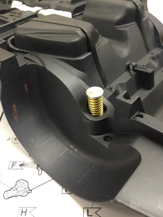

Neu Federaufnahme Hinterachse
so, hier wieder ein kleines Update von der gestrigen Arbeit:
da mir das erste Ergebnis nicht gefallen hat hier nun der zweite Versuch, der mir jetzt zusagt!
Zuerst habe ich aus einem Alurundmaterial von 8mm eine Federaufnahme für die Hinterachse gedreht. Anschließend die Federn über einem Messingrundstab ( Durchmesse 5mm ) gewickelt bis die richtige Länge erreicht war.
Hier die beiden neuen Federaufnahmen und Federn.
Hier die Teile an ihrem zukünftigen Platz:

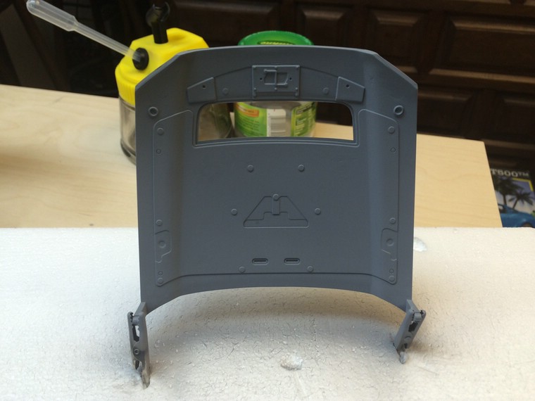

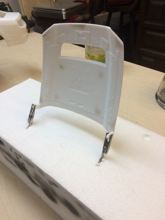

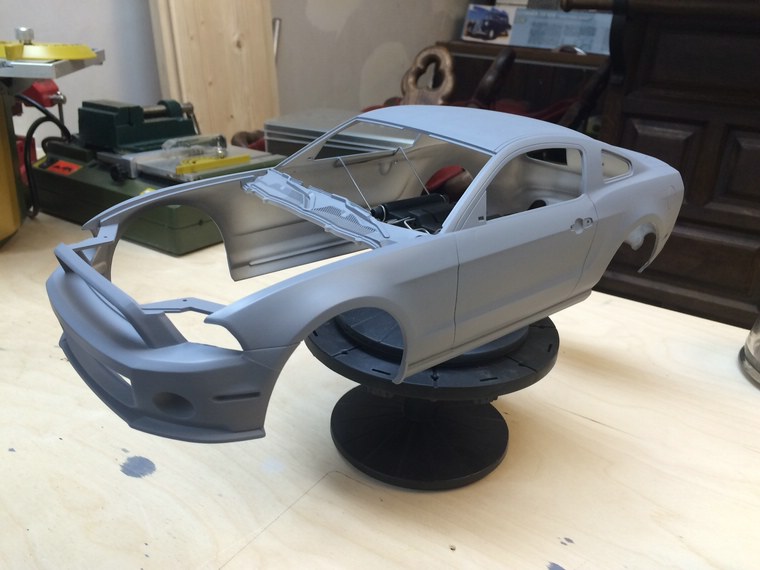

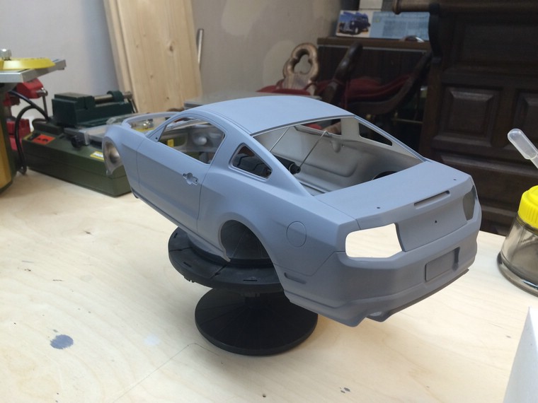

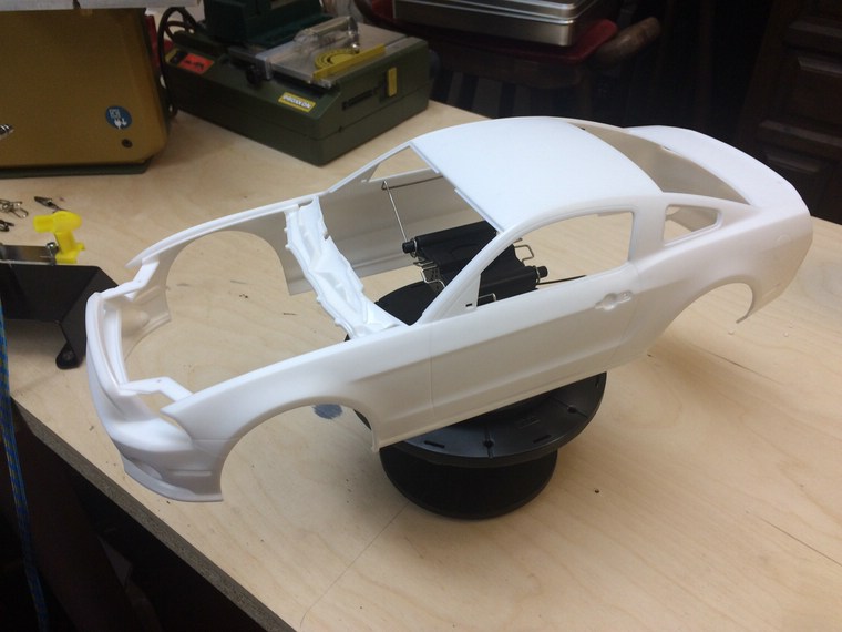

Leider lässt mir meine Arbeit im Moment nur recht wenig Zeit zum weiterbauen. Aber hier ein kleines kurzes Update zur Lackiervorbereitung der Karosserie.
Die Karo wurde mit 1000er Naßschleifpapier angeschliffen und bei der Haube die Ausdrückmarken gespachtelt und verschliffen.
So sieht es nun nach der ersten Schicht grauer Alcad II Grundierung aus....
Hier muß ich noch ein wenig nacharbeiten, da nach dem grundieren einige Grate an verschiedenen Kanten zum Vorschein kamen... naja das war zu erwarten!!

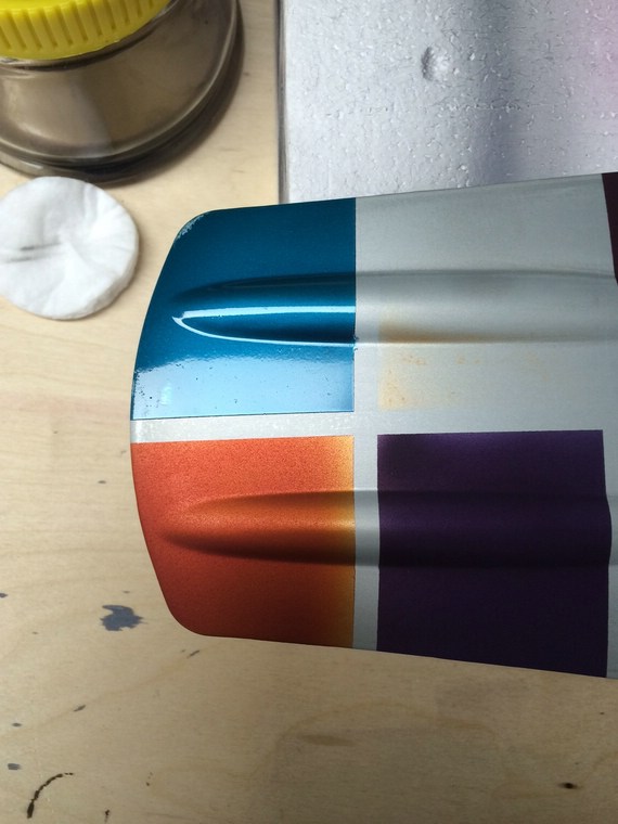

So.... jetzt könnte ich ein wenig Hilfe gebrauchen:
wer kennt sich mit den Candyfarben von Alcad II aus bzw. wer hat diese schon einmal verarbeitet?!
Ich habe hier folgendes Problem: Beim lackieren auf einem Probestück ( Motorhaube 300SL 1:8 ) hat sich folgendes Bild ergeben....
bitte nicht so genau nehmen, da ich beim lackieren nicht auf absolute Staubfreiheit geachtet habe. ( Das sieht man auf den kleinen Einschlüssen beim Blaugrün )
Geplant ist den Mustang in dem Candy Orange zu lackieren, auf der Probefläche habe ich noch weitere getestet: Blaugrün, Violett, Rot etc.
Bei allen Farben (außer dem Grün ) hat sich eine sehr rauhe und mit kleinen Klümpchen durchsetzte Oberfläche gebildet. Ich habe im Netz bei verschiedenen Herstellern gelesen, dass man die Candyfarben vor gebrauch mit 125 Micron filtern sollte...
Beim Lackieren der Ventieldeckel des Motors habe ich Candy Cobalt blue verwendet. Das hat hervorragend geklappt. Vielleicht sind die Farben auch zu alt, wobei ich sie erst vor ca. 2 Monaten gekauft habe.
Wenn das nicht funktioniert... muss ich auf eine andere Farbe ausweichen, da ich mir die Karosse nicht versauen will....

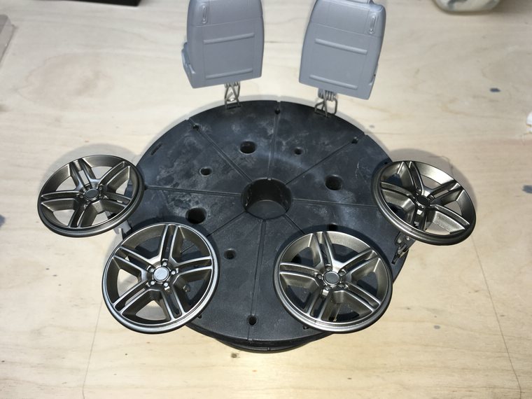

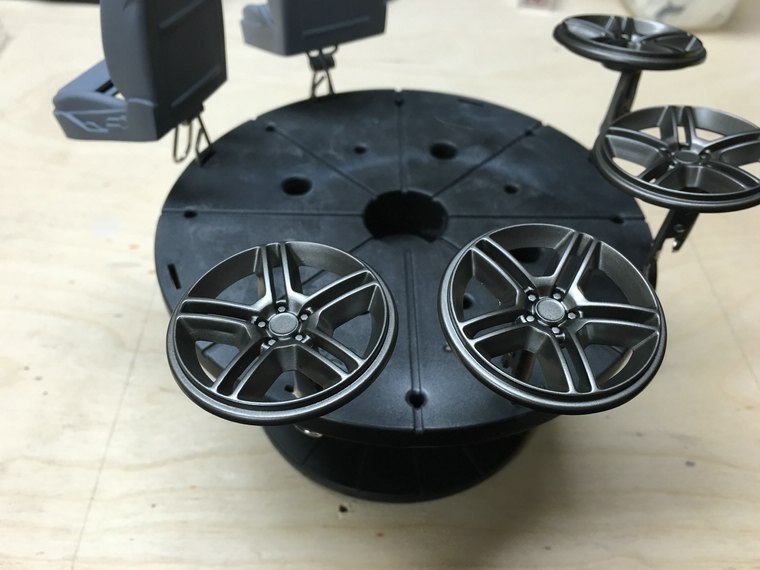

hier habe ich die vorderen Bremsscheiben ein wenig bearbeitet, bzw. ausgefräst, dass die aus der Kunststoffbremsscheibe herausgetrennte Verbindung zur Vorderachse, in die gedrehte Aluscheibe rein passt.

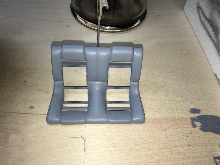

.. dann die Sitze zusammen geklebt, gespachtelt und verschliffen.
anschließend grundiert.

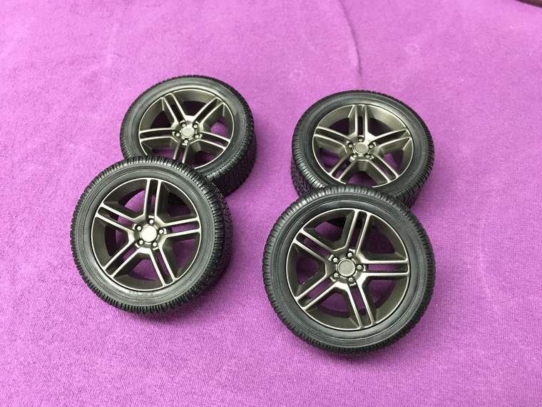

Die Felgen sauber geschliffen, ebenfalls grundiert
und danach mit der Farbe "Magnesium" lackiert.
hier ohne Blitz....
hier mit Blitz fotografiert.

Bei der Handhabung des Candylacks kann ich dir leider nicht weiterhelfen; ich hoffe, dein Vorhaben gelingt :ok: .
Freitag, 18. März 2016, 00:54
Hallo Ralf!
Bisher habe ich still mitgelesen und dich um deinen Maschinenpark beneidet. Das Modell liegt bei mir auf Warteschleife. Deine Sitze gefallen mir sehr gut und die Felgenfarbe ist ja der Hammer :ok: !
Hast du die Candyfarbe vorher grundiert? Da gibt es extra dafür eine silberne Candygrundierung (Candy Base silver). Dann klappt es. Und von Durchsieben oder Verdünnen habe ich noch nix gehört.

Ja, die Grundierung Silver Base für Candy Farben hab ich benutzt....
Ich habe mir die Farben im Glasflächen mal etwas genauer angeschaut, da hat sich bei denen, die so schlecht zu lackieren waren, recht viel "Kleinkram" am Boden abgesetzt, was natürlich beim aufschütteln schön mit in die Airbrush gelangt.
Daher hab ich einen weiteren versuch mit gefilterter Farbe gestartet... und siehe da... es ist wesentlich besser geworden. Allerdings muß ich zugeben, dass ich die Farbmenge beim ersten Versuch auch etwas zu hoch eingestellt hatte. Naja wie heißt es so schön: Übung macht den Meister....

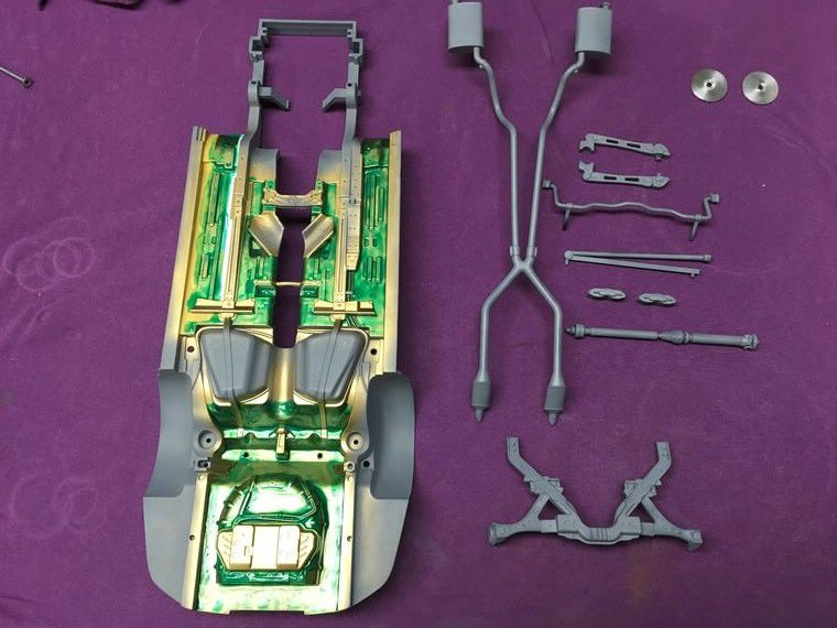

Zuerst hab ich mich ein wenig um die Karosserie gekümmert und sie glatt wie ein Babypopo geschliffen, es kommt dann die Tage die Silber Grundierung für den Candylack drauf.... man da bin ich ja mal gespannt wie das mit dieser Farbe klappt....
Hier die, zur Lackierung vorbereiteten Teile:

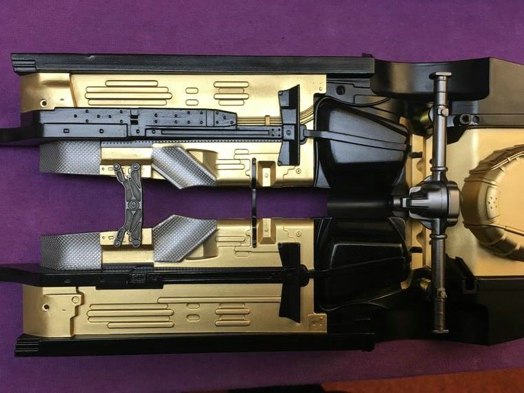

Der Unterboden wurde grau grundiert und anschließend in Gold lackiert. Nach dem trocknen mit flüssig Maskiermittel eingepinselt da mir das anbringen mit Maskier Band zu aufwendig und schwierig war. Das hat recht gut geklappt.
Hier das fast fertige Ergebnis. Es sind natürlich noch einige Kleinigkeiten zu bearbeiten ( Kabel und Schläuche etc. anpinseln )

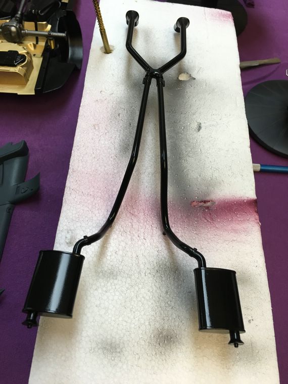

Der Auspuff in schwarz glänzend als Basis für den Alcad Crome lackiert.
Hier die Kleinteile nach dem schwarzen Anstrich.

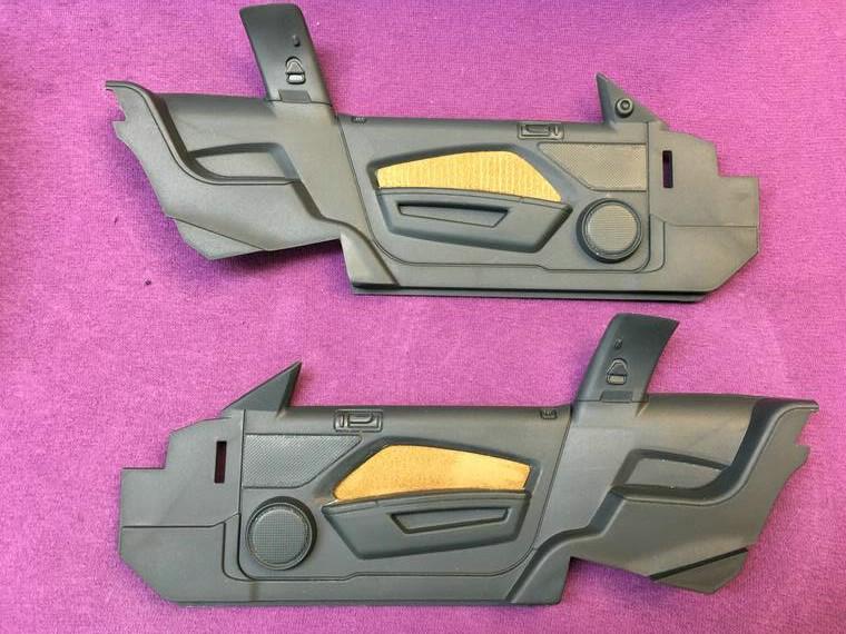

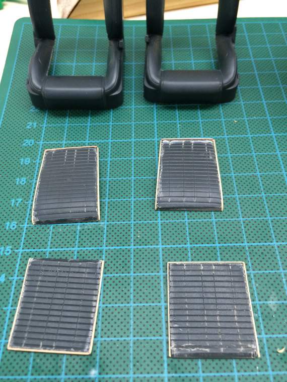

So hier nun zu den Seitenteilen: Die Türfüllung hab ich, wie bei den Sitzen, mit der Dekupiersäge herausgetrennt um sie dann mit Leder zu beziehen. Dabei ist mir leider das eine Innenteil kaputt gegangen. Also musste Ersatz her.
Ich habe mit hierfür ein 1,5mm dickes und 40 x 60 mm Sperrholz genommen, mit der kleinen Fräse alle 2 mm eine V-Förmige Nut ein gefräst und anschließend passgenau ausgesägt. Danach mit dem Leder bezogen und die "passprobe" gemacht.

Es freut mich, dass er Dir gefällt... Ich bin mal selbst gespannt wie ich mein "Erstlingswerk" zu Ende bringen werde. Ich hab da ja noch diese extrem schwer zu verarbeitende Candyfarbe vor mir. ( sch... da hab ich echt bammel davor :( :( :bang: )

Hi,
du willst Candylack da verarbeiten? ich habe es gefühlte hundertmal versucht, und nicht hinbekommen. (siehe Umbaubericht Trabant, der war im blauem Candylack) Ich bin gespannt, wie es dir gelingen wird. Bei mir wurde es immer ungleichmäßig, vor allem an den Sicken und Kanten. Hab sogar beachtet, das alles auf einmal lackiert werden muss.

Ja Marcel, da hast Du wohl recht. Ich hab mir, glaube ich, so ziemlich die schlechteste Farbe dafür ausgesucht. Wenn´s gelingt sieht das allerdings hammermäßig aus ( zumindest ist das meine Meinung ) Wenn es misslingt... :doof: :doof: . sieht´s aber sch... aus :heul: :heul: .
Was soll ich da nur machen ???? Gibt es denn Farben, die ein ähnliches Ergebnis erzielen ? Wenn es in die Hose geht muss ich halt nochmal ran....

Dienstag, 29. März 2016, 22:05
Hallo Ralf!
Also der Unterboden ist ja auch wieder hammmmmmermäßig geworden!!! :ok: Ich möchte meinen auch mit Candy electricblue machen. Aber deine Angst steckt irgendwie an. Habe auch überlegt, Metallic Farbe von Tamiya zu nehmen. Aber da sind zu viele Silberanteile drinnen. Bin noch am überlegen und drücke dir weiterhin die Daumen.

vielen Dank für die Blumen :hand: .Ja ich bin auch recht zufrieden mit dem vorläufigen Ergebnis. Bitte lass Dich aber von meiner Unsicherheit nicht anstecken, das liegt ein wenig in meiner Natur am Anfang etwas unsicher bei Dingen zu sein, die ich vorher noch nicht ausprobiert habe. Auf der anderen Seite bin ich extrem geduldig und geb fast nie auf... Und komischerweise klappt es dann in der Regel recht gut. Du wirst in der nächsten Zeit an dem Weg zum Ergebnis teilhaben können und in jedem Fall eine gewisse "Entscheidungshilfe" zu Deinem Lackiervorhaben erhalten bzw. wie kann man es evt. besser machen. Ich möchte mir auf keinen Fall vorwerfen es nicht versucht zu haben....
Ich mag diese Farben einfach... Gerade bei dem Typ von Fahrzeugen. Mit dem Blau hab ich mir auch schon überlegt... dann aber gedacht, dass ich mir das Blau für die Cobra aufheben will. Wenn ich mir überlege, dass ich bis vor ein paar Wochen noch nie eine Airbrush in der Hand gehabt habe... find ich das bisherige Ergebnis eigentlich nicht schlecht.

Dienstag, 29. März 2016, 22:28
Hallo ihr,
wie ich bereits weiter oben geschrieben habe, habe ich mit Candys selbst noch nicht gearbeitet, kann mir aber die Probleme mit der Verarbeitung gut vorstellen. Wären denn Mica-Lacke nicht eine Alternative? Der Vorteil ist, dass die Lacke deckend sind, aber einen ähnlichen Effekt wie Candys haben. Mein Tamiya Skyline wird ebenfalls ein Mica-Lackkleid erhalten, ich werde das Ergebnis dann in den nächsten Tagen in meinem BB posten.
Alex

Hallo Alex,
da bin ich aber gespannt.... Die Lacke kenn ich nicht und warte auf jeden Fall Deine Arbeit ab. Ach und Olaf... die Tamiya Metallic Lacke leider auch noch nicht. Wenn die Silberpartikel zu groß sind, mag das auch nicht, das erinnert mich immer ein wenig an die Autoscooter von früher....

Hallo Männer!
Der Mica-Lack hört sich schon mal interessant an! Das ist eine Überlegung wert, muß ich direkt mal testen. Mein Problem ist, ich kann nicht aus der Spraydose lackieren, das funktioniert einfach nicht. Mit der Airbrush alles kein Problem, meistens jedenfalls. Ich habe schon mit Candy gebrusht, die silberne Grundierung muss perfekt sein, dann klappt es einigermaßen. Aber ich habe es erst einmal gemacht, der Shelby hat eine viel größere Fläche als ein 1:24 Modell. Da nimmt wahrscheinlich das Herzrasen unendliche Ausmaße! Ich bleibe hier jedenfalls dran! :five:

Hallo an alle hier,
ich habe meinen Trabi mit der Dose in Candy-Lack lackiert. Ich könnte mir vorstellen, das es mit der Gun vielleicht sehr gut klappen könnte, da dies ja besser zu dosieren ist, als aus der Spraydose. Allerdings haben mir Lackierer gesagt, das sie diese Lacke nicht so gerne verarbeiten wollen. Es müssen wohl alle Teile auf einmal lackiert werden, da es sonst wohl zu unterschiedlichen Farbnuancen kommen kann.
Aber ich denke auch, je größer die zu lackierende Fläche, desto schwieriger wird es werden.
Bei Deinem Trabi sah es auf dem ersten Bild doch recht passabel aus.
Ja, auf den Bildern sieht es recht gut aus, aber in natura und verschiedenen Lichtverhältnissen doch eher bescheidend. :(
Trotzdem wünsche ich dir gutes gelingen. Kann ja sein, das ich für Candy zu :doof: bin. :D

Hallo Jungs,
wenn ihr wollt, kann ich mal ein Teststück lackieren, auf dem ihr den Unterschied sehen könnt, interessiert mich ja auch selbst. Metallic- und Mica-Lack hab ich da, für Candy würde ich es versuchsweise mit Transparent Rot auf Aluminium als Basisfarbe probieren. Könnte ich vielleicht sogar bis heute abend schaffen.
