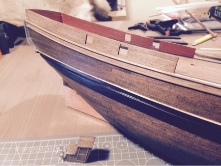

so und soweit bin ich nun:

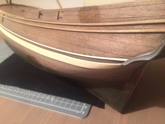

Sehr schöne Arbeit. Mir persönlich ist der Rumpf zu dunkel. Ein helleres Barkholz ist auch sehr ungewöhnlich.
Beim nächsten Mal solltest Du die Barkhölzer nicht auf die Beplankung kleben. Es handelt sich um dickere Planken. Wenn Du die Zwischenräume zwischen den Spanten füllst, kannst Du mit richtigem Holz beplanken, sieht meiner Meinung nach besser aus als Furnier.
Gruß Christian
Aha, das habe ich nicht gewusst dass es dickere Planken sind. Danke
Ich lass den Rumpf auch nicht so. Dass war helles Nussbaumholz, ich habe diese mit dunkler Nussbaumholz-Beize behandelt und dann nach dem Trocknen die Stellen die man später sehen wird mit Stahlwolle aufgehellt.
Hat den Vorteil dass die tiefe Maserung dunkler bleibt, sowie auch die Zwischenräume der Planken (Kalfalterung ?)
Alles andere wird dann in Blau, Goldgelb lackiert, die hellen Barkhölzer werden schwarz gebeizt oder lackiert. Und das Unterwasserschiff wird bekupfertt :)

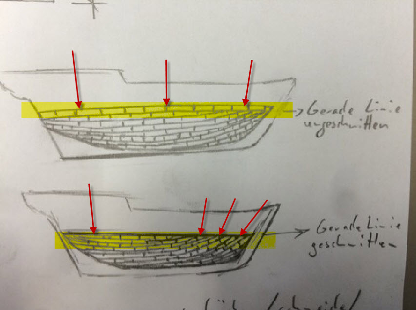

Also weit komme ich grad nicht, muss noch paar Dinge ausbessern das auch wirklich alles zueinander passt.
Desswegen mache ich mir jetzt schon gedanken bezüglich der Bekupferung.
Ich nehme hierfür die Kupferplatten von Krick 19x5mm welche geprägt sind und nicht bedruckt.
Jetzt
mal ne Frage zu meinen Bilder: sollte die letzte
Kupferplattenreihe eine Linie sein, oder jedes mal mit einem
Schrägschnitt ? Hoffe ihr wisst was ich meine.
Viel Arbeit sehe
ich vorallem bei den Nieten, denn diese müssen erdrückt bzw.
abgeschliffen werden wenn sich die Platten schräg überschneiden. Bei
einer geraden überlappung passen die Nieten in die Nietmulden.
Ein Probestück habe ich mal erstellt. Wisst ihr wie mann dem Kupfer ein schönes Finisch geben kann ohne dass Kratzer auftreten?
Also bei mcKay isst geschnitten

Die Platten müssen von oben nach unten überlappen, damit das Seewasser gut abläuft. Daher kannst du nur vom Kiel aus beginnen und dich nach oben Reihe für Reihe hocharbeiten. Oben an der Wasserlinie musst du dann die Platten schräg abschneiden.
Im Überlappungsbereich rate ich dir, die Erhebungen abzuschleifen oder einzudrücken.

Ende des 18. Jh. wurde in England die oberste Reihe nicht parallel angeordnet. In Jogy212's Pegasus Baubericht kannst Du sehen, wie die Kupferung des Unterwasserschiffs aussehen sollte. Tolle Arbeit :ok:
Gruß Christian
mmmhhh schade, finde ich nämlich schöner.... Aber naja, dann halt nicht :)

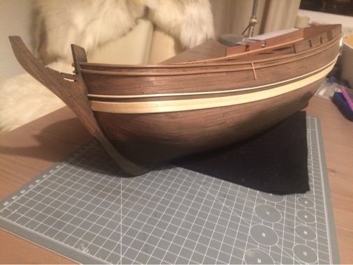

Dieses Wochenende komme ich so gut wie gar nicht dazu weiter zu bauen ;( Familienbesuch und so :S :)
Aber hier sind schon mal ein paar Bilder wie es jetzt gerade aussieht.
Bin grad noch am experimentieren mit der Holzfarbe - also Beizen, hab mal en bissle Lack aufgetragen ( der Dunklere Fleck ) und es ist mir noch ein bisschen zu hell...

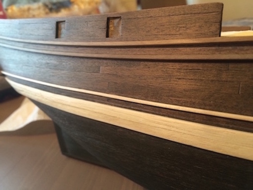

Montag, 8. Februar 2016, 16:59
Die Barkhölzer habe ich in schwarz matt gestrichen, dafür verwendete ich die Aqua Color Schwarz matt RAL 9011.
Den Rumpf habe ich an den nun nötigen Stellen mit Holzlack versiegelt.
Da ich die Barkhölzer auch mit dem Lack überzogen habe sind diese recht glänzend geworden. Muss also nochmals leicht mit Stahlwolle anschleifen damit der Glanz verschwindet.
Das Schanzkleid habe ich Innen auch in Karminrot RAL 3002 lackiert, bevor die Kanthölzer als Verstärkung angebracht werden.

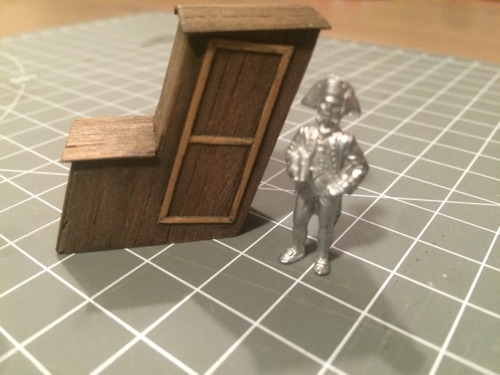

Während der Holzlack trocknete begann ich mit dem Bau des Flaggenschranks. Erstmal grob mit den Holzplatten und Kanthölzer aufgebaut und dann mit Nussbaumplatten beplankt.
Danach den Türbereich herausgeschnitten und einen Rahmen aus 1,5mm Kantholz erstellt. Ich hoffe mal dass es mit der Gehrung passt.
Danach die Türe beplankt und das ganze mit dunkler Nussbaumbeize überzogen.
Lackiert habe ich es noch nicht, da ich noch ein oder zwei Stellen reparieren muss…
Achja mit dem Kupferbeplanken habe ich auch schonmal begonnen. Höher kann ich jetzt nicht, denn der nächste Schritt ist den Platten ein Schrägschnitt zu geben damit ganze McKay mässig auch rüberkommt.
Nimmt ziemlich viel Zeit in Anspruch da ich Synchron arbeite.

Die Kupferbeschlagung sieht gut aus. Genau so ist es richtig. Wenn du jetzt so in dieser Qualität weitermachst, kriegst du eine tolle Bekupferung hin.
