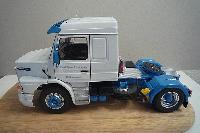

Damit mein 143er ...
... endlich einen gescheiten Containertrailer bekommt baue ich mir den selbst, lange genug gewartet das der aus Italien geliefert wird.

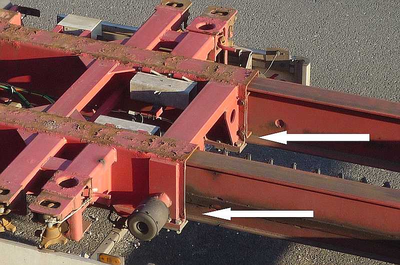

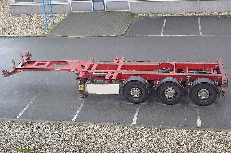

Als Vorbild habe ich mir einen Euro902 von Renders ausgesucht, dieser ist größtenteils Baugleich mit dem M&V Euro902K. Alle Bilder von den Originalen die ich zeigen werde sind von mir selbst gemacht, stammen aber von mehreren Trailern.
So sieht ein Original aus ...
Im Grunde besteht er aus drei Bauteilen. Das vordere Teil mit dem Schwanenhals, das Mittelteil an dem die Stützen und die Achsen verbaut sind sowie als drittes Teil der Heckausschub.
Mit diesem Trailer kann man entweder einen oder zwei 20"-Container fahren, oder auch einen mit 40". Bei mir bekommt er einen in 20", das dürfte von der Optik am besten zum Hauber passen.

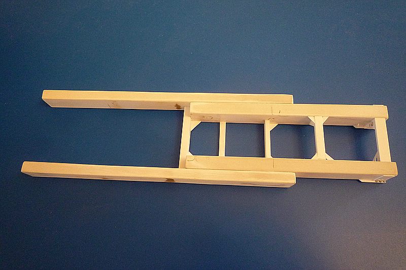

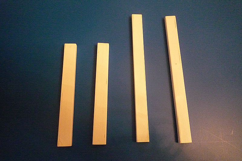

Angefangen habe ich mit dem Mittelteil. Als erstes habe ich aus 0,5mm Platten vier Eckrohre als Rahmenteile gebaut, diese wurden jeweils auf der Innenseite mit jeweils 1mm schmäleren Platten aufgedoppelt. Ein Ende wurde jeweils verschlossen und ein Ende ist offen ...

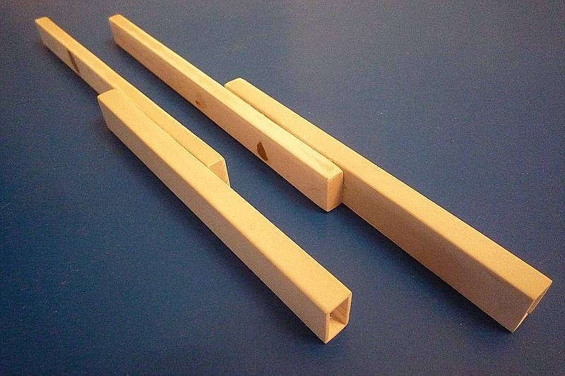

Nun wurden jeweils ein kurzes und ein langes Rahmenteil zusammengeklebt ...
Nun muss ich mir eine Rahmenlehre basteln damit der Rahmen während des Weiterbaus schön gerade bleibt, nur habe ich mir eine Verletzung zugefügt die mich etwas beeinträchtigt. Dieser Bau, auch wenn ich nicht vor habe da sehr ins Detail zu gehen, wird sich also etwas hinschleppen. Nicht zu ändern, tut mir leid.

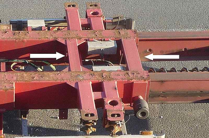

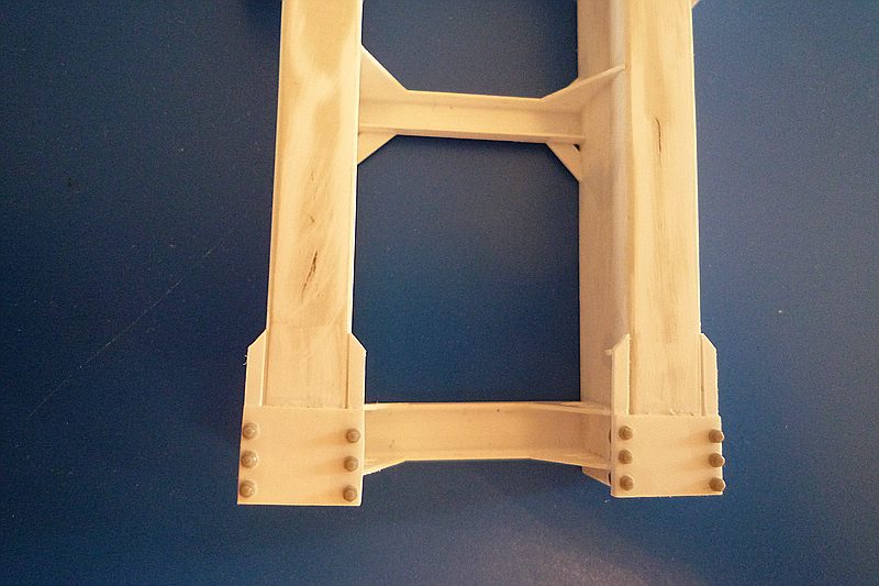

So, nun sind die ersten zwei Querträger verbaut, diese mit Pfeil markierten ...

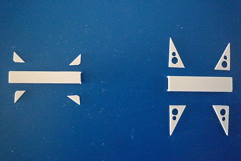

Hergestellt wurden sie aus [-Profilen und Plattenzuschnitt ...
Zusammen sieht das nun so aus ...
Zwei Träger sind zwar nicht gerade viel, aber sie sind schon wichtig um etwas Stabilität in den Rahmen zu bekommen. Nun kann ich in Ruhe die weiteren Querträger anfertigen und einbauen ohne das ich groß Angst haben muss das sich die Rahmenteile in der Halterung ungünstig verschieben :) .
Fertig sind diese zwei Träger auch noch nicht, beim hinteren muss noch einseitig ein Flügel dran und vorne kommt unten sowie seitlich noch eine Platte dran, schön verschraubt. Ich glaube ich brauch' auch ein P+D-Set :huh: .

Schön das du weiter machen kannst, die zwei Träger sehen ja soweit auch schon vielversprechend aus, für das was noch kommt und lieber wenig bauen und korrekt, als... na du weißt schon.
Nur die Löcher, an dem Einen, würde ich noch mit der Rundfeile etwas nacharbeiten, damit die Grate vom Bohren verschwinden.
Sonntag, 31. Januar 2016, 16:27
Ja, ich weis schon, Bernd, aber ich hoffe das so ein Malheur nicht nochmal passiert. Um das zu vermeiden muss ich eben nicht nur mit den Händen, sondern auch mit dem Kopf bei der Sache sein und nicht gedanklich woanders. Ob's immer gelinkt, :nixweis: .
Einige Stellen muss ich noch nachschleifen, da hast du Recht. Das wollte ich später in einem Rutsch machen, aber ich denke da werde ich mit 'ner Feile nicht mehr überall so gut dran kommen, jeden Träger für sich einzeln nachzubehandeln macht wohl eher Sinn :S .

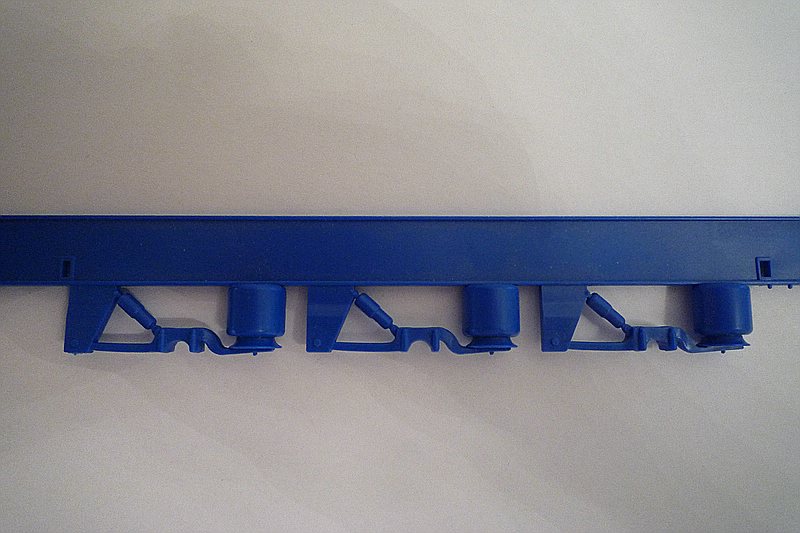

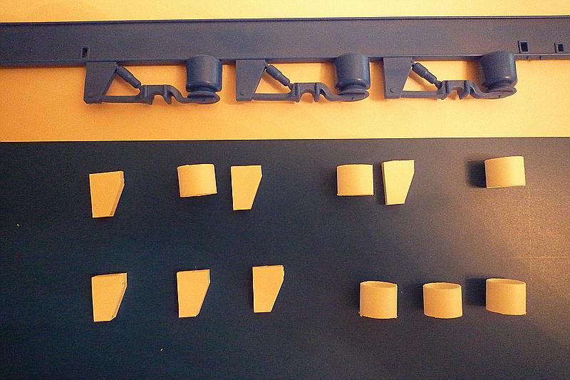

Heute Morgen habe ich mal mit den Federn angefangen, ist aber noch verbesserungsfähig :roll: .
Da ich keine Lust habe unter ein Original zu krabbeln und alles abzumessen orientiere ich mich an den Italeri-Schmitz-Vorbild ...

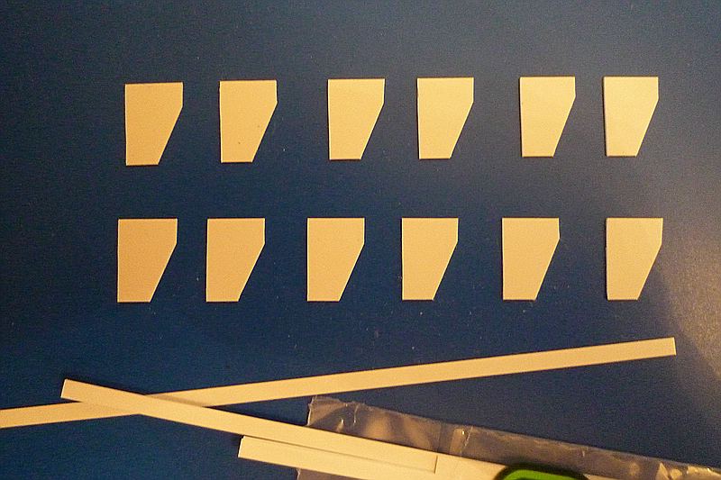

Hierzu habe ich erstmal aus 0,5mm-Platten die großen Teile zugeschnitten und für die Seiten Profile verwendet ...
Zusammengekleistert sieht das dann so aus ...
Muss ich mindestens noch in Form schleifen, wenn nicht sogar neu machen.
Die Luftfederelemente habe ich von einem Evergreen-Rundrohr abgelängt, aber da muss noch ein Deckel drauf damit das auch später Halt hat ...
Sieht irgendwie schief aus, dabei habe ich die Teile extra mit 'ner Gehrungslehre abgesägt, liegt wohl an der Perspektive :S .
