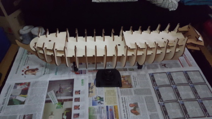

Moin und Hallo,
hier soll nun also mein erster Baubericht für meinen ersten Segler entstehen.
Für dieses Modell hab ich mich nach langer Recherche entschieden, da es gewisse Vorzüge gegenüber anderen Bausätzen hat. Es wird hier keine Täglichen Updates geben aber alle 14 Tage sollte sich hier schon was tun. Hab ja auch noch einen Job und sehr oft Dienst in unserer Freiwilligen Feuerwehr.
Für Kritik und Anregungen bin jetzt schon dankbar denn manchmal sieht man den Wald vor lauter Bäumen nicht.
Zum Bausatz, die Qualität des Baukastens ist so lala, die des Materials allerdings gut. Die Teile sollen Lasercut sein sein, sind sie auch nur bei manchen Platten leider nicht durchgehend. Da muss dann das Teil von Hand ausgeschnitten werden. Nicht weiter schlimm, in den Ecken ging der Laser durch, also Linien nach gezogen und mit dem Messer ausgeschnitten.
Ich habe dann erstmal eine Stellprobe der Teile gemacht um mir einen Plan zu erarbeiten wie es weitergehen soll da ich die Halbrohre durch komplette Geschütze ersetzen möchte.
Als erstes wird sich nun erstmal um das Spantengerüst gekümmert. Also Straaklatte rauf und los. Dachte ich. Ich entdeckte sofort eine Delle in der Kuhl. Also alles wieder auseinander, Kiel gedreht und die Spanten aus dem Bereich der Kuhl wieder drauf und siehe da, die beiden mittleren Spanten der Kuhl sind schmaler. Die davor und dahinter werfen an einigen Stellen "Beulen". diese wurden erstmal angeglichen. Hier merkt man das der Bausatz von 1987 ist.
Das ist der aktuelle Stand.

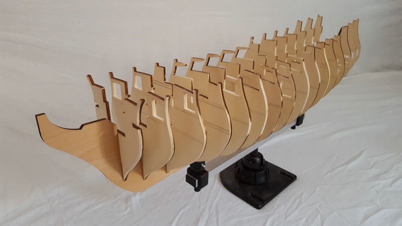

Samstag, 20. Februar 2016, 14:49
wollte mal wieder was von mir hören lassen. Zeitmangel und eine Sehnenscheidenentzündung haben mich aufgehalten aber nun geht es weiter. Die Zeit in der ich nichts machen konnte habe ich genutzt um mir mit Stellproben ein Konzept zu erarbeiten wie ich am besten die Decks tiefer setze.
Seit dem letzten Eintrag ist folgendes passiert:
-Die Spanten und der Kiel wurden an den Klebestellen angephast.
-Die Spanten wurden schon mal grob gestraakt.
-Die Positionen der Geschütze im hinteren Drittel des Batteriedecks wurden neu ermittelt da die Positionen im Modell dem Spantenaufbau geschuldet ist.
-Die Geschütze für das Batteriedeck sind auch endlich eingetroffen.
Hierbei handelt es sich um gegossene Rohre mit 40mm Länge. Orginal nach Maßstab wären es für die 36 Pfünder zwar nur 38mm gewesen aber vom selben Typ Rohr brauche ich auch noch welche mit 35mm Länge. Diese sollen dann auf das Großdeck und die 32 Pfünder darstellen. Wer einen Tipp für günstige Lafetten braucht dem Helfe ich gern, eine kam hier etwa 50 Cent und ist aus Holz.
Als nächstes werden die neuen Deckspositionen auf die Spanten übertragen und diese dann bearbeitet und neue "Deckbalken" eingezogen.

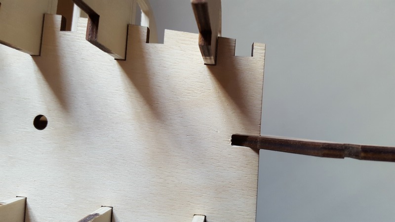

Es gibt gute und schlechte Nachrichten. Zuerst die Guten, sämtliche Spanten sind fertig bearbeitet und auf dem Kiel verleimt. Der ganze Pott ist auch immer noch Schnurgerade.
Am hinteren Teil des Großdecks musste ich eine Einkerbung machen damit ich nicht mit dem Kiel kollidiere.
Jetzt die Schlechten, beim linken Ausschnitt am vorletzten Spant hab ich die falsche Line gewählt und die untere Öffnung ist 2mm zu tief. Das ist aber das kleinste Problem, da wird einfach ne 2mm Leiste reingearbeitet.
Das Große Problem ist die Kuhl. Nach den Maßen der Kuhl habe ich nämlich die Höhe des gesamten Großdecks gemacht. Und nun habe ich festgestellt das das alles viel zu hoch sitzt. Wie auf den Bildern zu erkennen ist passt die Lafette nur ohne Räder damit eine gute Höhe erreicht wird. Mit Rädern würde da nichts mehr passen. Die Lafetten sind meine zugekauften, sind jedoch von der Höhe Identisch mit denen im Bausatz in diesem Bereich. Eigentlich hätte ich schon beim Plan stutzig werden müssen. Der Trempel ist nur umgedreht damit ich eine Auflage in der passenden Höhe habe. Beim Batteriedeck ist alles supi von der Höhe, passt wie Arsch auf Eimer.
Ich hoffe ihr könnt mir hier eine Rat geben.

Mittwoch, 29. Juni 2016, 13:42
Du könntest die unteren Decks genau wie das Wetterdeck leicht gekrümmt darstellen. Damit kommen die Wummen wieder runter. Das Bild zeigt einen mittigen schnitt. Das Deck an der Bordwand war in der regel etwas tiefer.
Mittwoch, 29. Juni 2016, 14:19
...genau richtig, der Vorschlag.
Den Grad der Balkenbucht kannst Du von den oberen Spantenden abnehmen und übertragen.
trinkt aus Piraten joho
Gruß Matthias
Mittwoch, 29. Juni 2016, 14:22
Ist an sich eine gute Idee.
Das Problem ist nur, daß das Deck auf dem Bild schon gebogen ist. Die geraden Decksplatten davor und dahinter sind bündig mit der tiefsten Stelle am Rand damit die Kanonen alle die gleiche Höhe haben. Ich müßte ca. 4mm tiefer mit allem. Nur dann passen die Niedergänge, Stützen, ect. nicht mehr.
Schätze mal ich werde die Achsen abtrennen und die Räder einfach seitlich an die Lafetten kleben. Dann den gesamten Bereich so mit Booten und anderen Kram zupacken das man es nicht mehr so sieht.

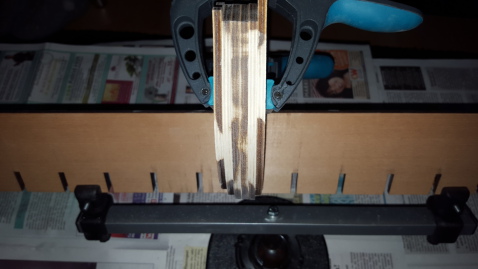

Samstag, 2. Juli 2016, 11:52
alles gut, ich bin da Prakmatiker. Fehler sind da um sie zu machen, man muß nur draus lernen. Den Fehler mache ich kein zweites Mal.
Hatte alles wie beschrieben gemacht, dann drängte lamgsam die Zeit da ich zur Arbeit mußte. Nach drei Stunden einpinseln hatte sich leider noch nichts getan. Also die radikale Lösung, Badewanne voll Wasser und rein den Pott.
Mich haben zwei Sachen völlig Überrascht, Erstens, das Skelett schwamm ziemlich genau so wie ein ganzes Schiff. Die Wasserlinie war fast exakt und das ganze lag stabil im Wasser ohne Schlagseite.
Zwotens, wie schnell sich der Kleber löst. Nach ca. 2 Minuten konnte ich die Spanten vom Kiel lösen.
Dann noch schnell die Klebereste mit nem Lappen entfernt und dann hab ich den Kiel auf eine Wasserwage gespannt damit er sich nicht verzieht. Die Spannten habe ich übereinander gestapelt und zwischen 2 Platten gelegt Diese habe ich dann mit ca 20 Kilo beschwert.
Jetzt nach 24 Stunden habe ich alles wieder zusammen gesteckt damit der Rest in Ruhe trocknen kann. Ist zum Glück noch alles gerade. Die Decks sind auch komplett drin damit sich ja nichts verzieht.
Kleine Korrektur noch zu meiner Umbaubeschreibung die Abstände steigen nicht in 0,5mm Schritten sondern in 5mm Schritten.
Ich lasse jetzt alles übers Wochenende trocknen und Montag geht es weiter.
