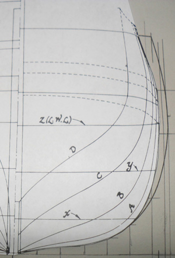

Hier mal ein Vergleich Krick Spant vs. AotS Spant,Die Abweichung beträgt bis zu 5mm :smilie:
Die CAD Zeichung ist eine sehr vereinfachte Darstellung
Beim Holz habe ich mich für Birnbaum entschieden jetzt muss ich nur noch einen Schreiner finden :ok:
