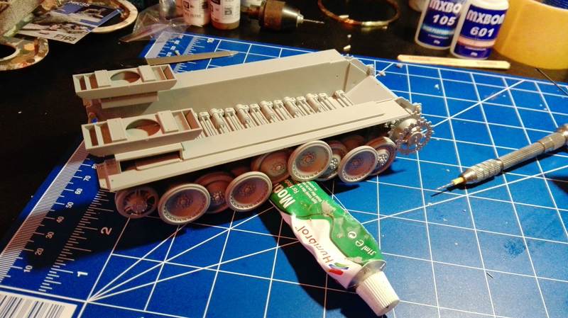

Los geht es natürlich mit der Wanne.
Dieser Bausatzt besitzt eine funktionierende Drehstabfederung, sehr gut um ihn später im Diorama anzupassen :ok:
Die Frage ist nur wie oft man federn kann, bis die filigranen Plastikfedern nachgeben :nixweis:

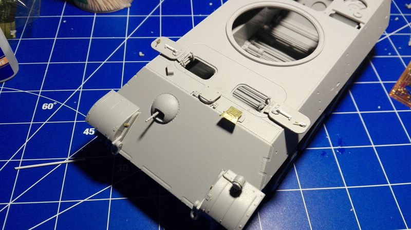

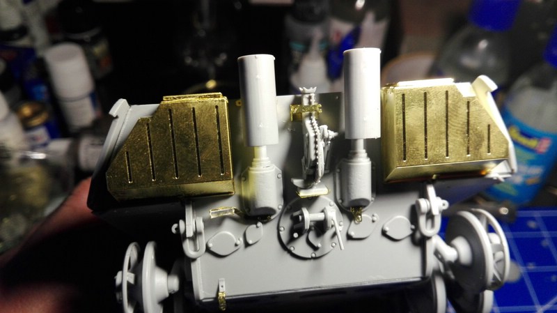

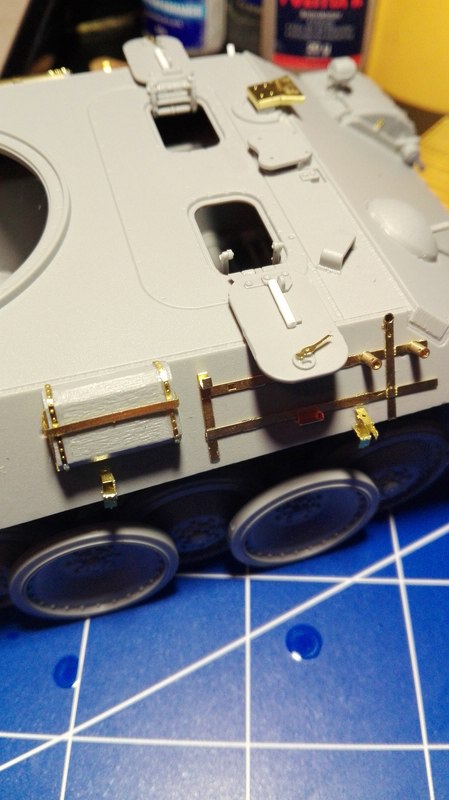

Weiter geht es mit diversen Ätzteilen am Heck des Panzers.
Hier ist eine Biegehilfe echt von Vorteil :)

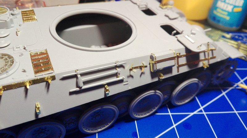

Freitag, 8. Januar 2016, 19:47
Und wieder ein ganzen Schub Ätzteile montiert
Die Luken werden geöffnet dargestellt, da hier 3 Figuren Platz finden sollen
An den Halterungen für die Ersatzkettenglieder sind sogar die Splinte mit den Halteketten vorhanden :ok:
Im Bau: Trumpeter 1/200 Missouri

Und wieder Ätzteile montiert:
Nichts besonderes bis hier hin, alles passt keine Probleme beim Bau

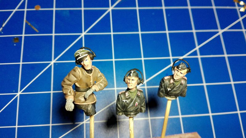

Zwischenzeitlich wurden dann auch mal die Besatzung mithilfe von Acrylfarbe bemalt und angepasst:
Die Kette wurde mit Polierfarbe von Mr.Hobby bemalt

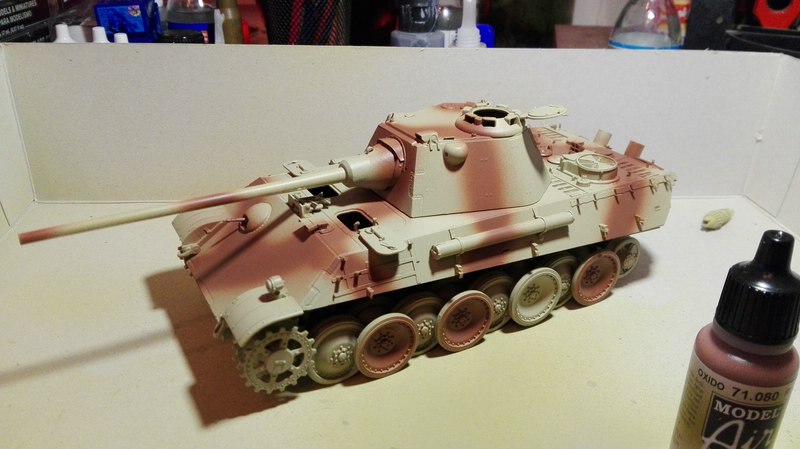

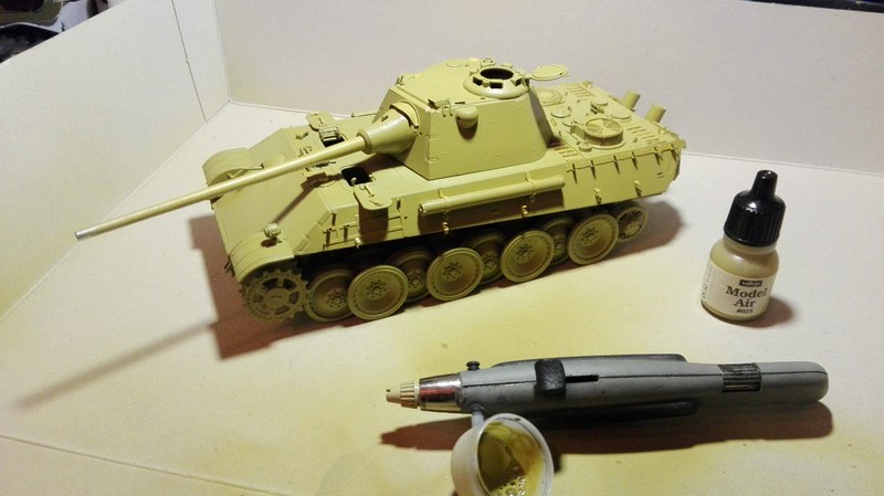

Jetzt wird mit Farbe gespielt. Als erstes erfolgt eine komplettlackierung mit Acrylfarbe von Vallejo als Grundierung
Farbnummer 025 `` Dark Yellow ``
Nach dem Die Grundierung getrocknet ist, folgt die Grundfarbe. Es soll ein dreifarbiger Flecktarn werden:
Farbnummer 028 ´´ Sand Yellow``
Samstag, 9. Januar 2016, 13:21
Als nächster Schritt erfolgt die erste Tarnfarbe, einfach frei Hand per Airbrush aufgetragen

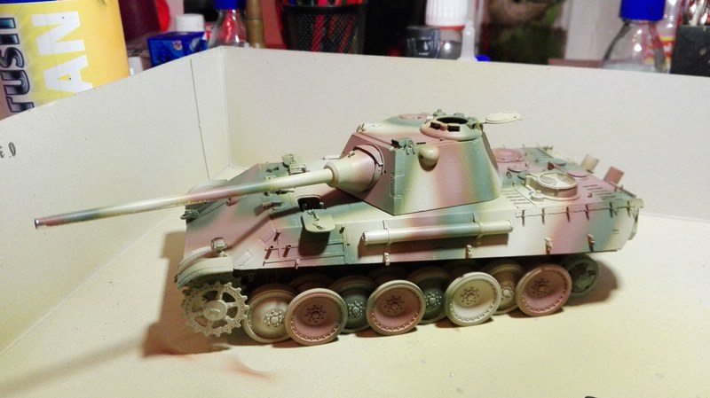

Und danach direkt Farbe Nummer drei:
index.php?page=Attachment&attachmentID=279288
Samstag, 9. Januar 2016, 13:32
Gleich im Anschluss wurden die jeweiligen Farben aufgehellt, um so ein wenig Leben in die Farbe zu bringen
Nachdem alles gut durchgetrocknet ist, wurden dann die Laufrollen und die Innenseiten der Luken bemalt.
Da das Modell nur ein Prototyp darstellen soll, wurden der Innenraum nur in der Oxidroten Grundierung gelassen:

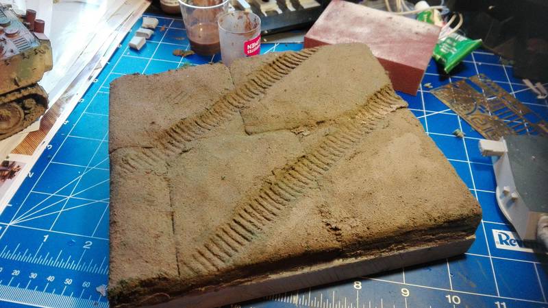

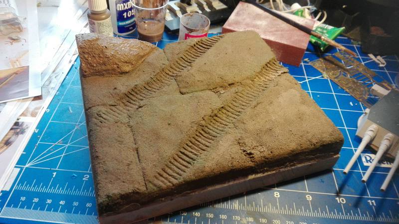

Los geht es dann auch mit dem passenden Diorama.
Verwendet wurde Blumensteckschaum, der mit Silikon auf ein Holzbrett geklebt wurde.
Der Schaum lässt sich wunderbar mit den Fingern formen und wie Butter mit dem Cuttermesser schneiden
Dann wurden mit alten Vinylketten Abdrücke in den Schaum gedrückt:
Das Ganze wurde dann mit verdünnter Acrtyfarbe eingefärbt:
In die Ecke kam dann ein kleiner Hügel aus Gips
Das Ganze wurde dann mit einem Gemisch aus verdünntem Holzleim, Farbpigmenten und trockener Erde eingepinselt
