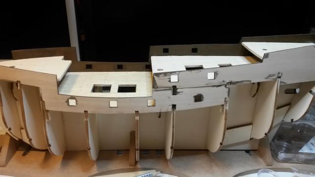

Im ersten Schritt habe ich die Schotten und Kielteile in einer Helling zusammengesetzt.
Die Bauanleitung sieht als nächstes vor, die Teile über dem Deck, an welche später schwer ranzukommen ist, jetzt schon mit dem entsprechendem Funier zu beplanken.
Dann geschliffen und schon mit mattem Klarlack lackiert, da ja später da nur schwer ranzukommen ist.
Als nächstes wurde das Deck mit 0,5mm Funier beplankt.
Die Kalfaterung und die Dübel habe ich mit versucht mit einem Bleistift darzustellen. Das Verkleben der Planken habe ich mit Kontaktkleber und mit Holzleim versucht. Beides brachte gute Ergebnisse, wobei ich die Methode mit Holzleim für mich besser finde. Das Ergebnis, nach dem Schleifen und seht Ihr hier:
Nachdem das Deck eingesetzt und befestigt wurde, wurden die Teile für das Schanzkleid auf der Innenseite mir Nußbaum dunkel gebeizt und mit Ponal Express angeleimt.
Soweit ist der aktuelle Stand mit dem ich recht zufrieden bin. :ok:

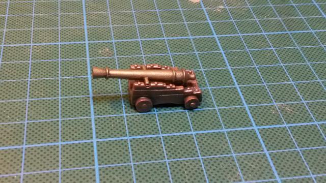

Das erste was mir auffiel, war das in meinen Augen wirklich hässliche Beiboot aus Gussmetall, welches dem Bausatz beiliegt.
Dieses will ich durch ein selbstgebautes ersetzten. Um dieses zu bewerkstelligen will ich die Bauweise meines Lotsenkutters als Vorlage nehmen. vom Metallbeiboot des Bausatzes will ich einer Form als Malle anfertigen und dann in Spantenbauweise das Beiboot bauen.
Dazu habe ich gleich eine Frage hier an die Profis. Beiboote hatten ja zu der Zeit der Galeone, also in der zweiten Hälfte des 16. Jh. Üblicherweise eine Klinkerbeplankung. Hat vielleicht jemand einen Ratschlag, wie ich eine solche bewerkstellige?
Einen weiteren Punkt, den ich ändern möchte, sind die Lafetten der Kanonen. Meinen Recherchen nach, sind die dem Bausatz beigefügten Lafetten recht ungeeignet, was dem historischen Zeitpunkt und Ort betrifft.
Des Weiteren sind keine Kanonentakel im Bausatz vorgesehen. Dieses will ich auch korrigieren. Deshalb will ich die Kanonen wie nach folgendem Bild anfertigen.
Die Kanonenrohre finde ich passend und will diese weiterverwenden.

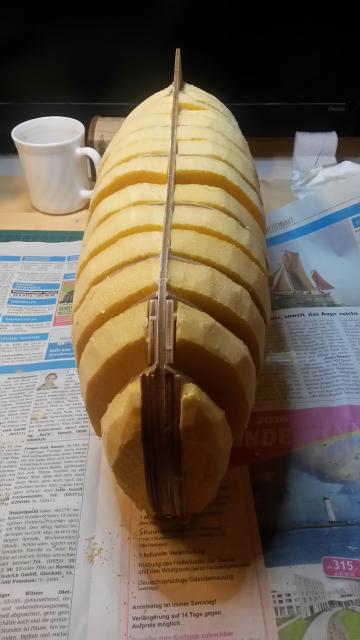

Dabei habe ich schon mal mein erstes Experiment gestartet.
Statt die Füllstücke aus Holz anzufertigen habe ich den Versuch gestartet stattdessen Hartschaumplatten aus dem Baumarkt zu verwenden. :idee:
In einem Forum hatte ich in einen Beitrag von jemandem gelesen, der den Hartschaum als kostengünstige Alternative gegenüber dem teurem Balsaholz verwendet.
Nun gut, dachte ich, probiere es halt mal aus.
Meine Gedanken waren, dass die Füllstücke die Planken von innen heraus stützen sollen und als Halt für den Leim dienen sollen, damit keine Dellen oder Beulen entstehen. Die Nägel zum Fixieren der Planken sollen nur an den Spanten eingesetzt werden.
Also, zuerst die Füllstücke auf einer Seite ein leimen:
Dann das Ganze auch noch für die andere Seite.
Dann erst einmal grob mit einem scharfen Messer vorschneiden
Und am Ende alles glatt schleifen und straken, sowie die Führungskerbe für die Masterplanke anlegen:

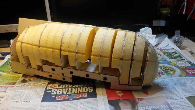

Als Fazit meiner Aktion mit dem Hartschaum gibt es für mich folgendes Ergebnis:
Ich werde bei Füllstücken aus Balsa- bzw. Lindenholz bleiben.
Ich empfinde den Hartschaum nicht als Alternative.
Es ist richtig, der Hartschaum ist preiswerter und lässt sich im Vorfeld auch besser Verarbeiten und schneiden.
Doch hat dieser für mich auch einige gravierende Nachteile.
Das verleimen ist nicht ganz einfach. Der dünnflüssige Leim, z.B. Sekundenkleber, versickert durch die grobporige Struktur sehr schnell im Material wo er nichts nützt. Damit kann keine Klebeverbindung hergestellt
werden.
Dickflüssiger Leim, z.B. Ponal oder auch Gelkleber, braucht ewig zum Aushärten, bis der Leim dann hält. Zum Beispiel dauerte Ponal Express bei mir 12 Stunden, bis der Leim richtig gehalten hat.
Und dann muss man darauf achten, dass das Lösungsmittel im Leim den Hartschaum nicht "auffrisst". Also immer erst an einemProbestück probieren.
Damit der Leim beim beplanken richtig hält, habe ich die Kontaktflächen zu den Planken nachträglich noch mit Klarlack bestrichen. Ein so behandeltes Probestück ließ sich dann ganz normal mit einer Planke verleimen.
Der andere Negativpunkt des Hartschaums war, dass dieser sich zwar leichter als Balsaholz mit dem Messer bearbeiten lässt, das Bearbeiten mit Schleifpapier oder einer Feile ist dagegen grausam. Die abgeschliffenen oder abgefeilten Partikel des Schaums laden sich dabei statisch auf. Dadurch wird der ganze Schleifstaub extrem "klebrig" der haftet und hängt sich einfach überall ran, setzt extrem schnell das Schleifpapier und Feilen zu. Und das Saubermachen des Arbeitsbereiches und der Werkzeuge ist
dadurch, na sagen wir, extrem grausam. :bang:
Mein Fazit ist also, ich bleibe bei meinem Holz. :thumbsup:

Im Heckereich stimmt die Rumpfform des Unterwasserschiffs nicht. Die Beplankung kann so nie sauber am Kiel anschließen. Das gibt bei Deiner form immer einen Knick, der nicht sein darf.
Gruß Christian
in der Werft: im Moment nichts
Donnerstag, 17. März 2016, 06:34
Hallo Christian
da hast du natürlich recht das war auch mit unter ein Grund warum ich die Arbeit an meiner SM von Orcce eingestellt habe!
In der Tat schreibt die Anleitung das so vor da muss ich Heiko in Schutz nehmen!
Welche Lösung schlägst du denn vor?
Gruss Aron
Im Bau : HMAV Bounty 1787 (ehemals Bethia) 1/60 weiter gehts....
Donnerstag, 17. März 2016, 06:58
Ich habe mir das Heck noch mal genauer angesehen und bemerkt, dass ich da beim schleifen wohl nicht sorgfältig genug gearbeitet habe.
wegen der konkaven Form komme ich da mit meinen Feilen und Schleifmittel nur sehr schlecht in die Form. :nixweis:
Ich werde die Stelle noc einmal nacharbeiten. Vielleicht siehtr es dann besser aus.
Gruß Heiko
Donnerstag, 17. März 2016, 07:11
Sorry ok sehe was damit gemeint war!
Ich meinte was anderes :)
Das soltest du mit der Feile(halbrund) hinbekommen :ok:
Donnerstag, 17. März 2016, 14:26
Hallo Aron,
Leider kam ich auch mit einer Feile(halbrund) nicht ran, die sind zu lang.
Da muss ich mir noch was überlegen, z.B. ein kurzes Rundholz mit Schleifpaier beschichtet o.ä.
Gruß Heiko
Donnerstag, 17. März 2016, 14:29
Hast Du eventuell sowas wie einen Dremel oder Proxxon? Mit einem entsprechenden Schleifaufsatz müsste das zu bewerkstelligen sein, denke ich...? :thumbsup:
Donnerstag, 17. März 2016, 15:18
Hallo Chris,
Danke für den Tipp, das habe ich. Gleich mal ausprobieren heute Abend. :ok:
Gruß Heiko
Samstag, 19. März 2016, 07:25
Gestern Abend habe ich mir den Heckbereich noch einmal vorgenommen und die Form mit einer Halbrundfeile und Schleifpapier besser herausgearbeitet.
Ich finde das sah dann schon besser aus. :ok:

In der Literatur "Spanisch Galleon 1530 - 1690" von Angus Konstam, fand ich neben der Abbildung der spanischen Galleon "Nuestra Senora de la pura y limpia Concepción" aus dem Jahre 1641 folgende Abbildung eines ihrer Geschütze:
Ich dachte mir, mit einigen kleinen Veränderungen an den von Occre mitgelieferten Lafetten könnte ich etwas recht ähnliches erschaffen. :idee:
Nach ein bisschen feilen und etwas Farbe, hatte ich das folgende Ergebnis:
Jetzt noch die korrekte Takelung, auch hier sieht Occre eigentlich nur das Brooktau vor, dann kann sich das schon sehen lassen. :thumbup:
Oder was meint Ihr? :nixweis:
