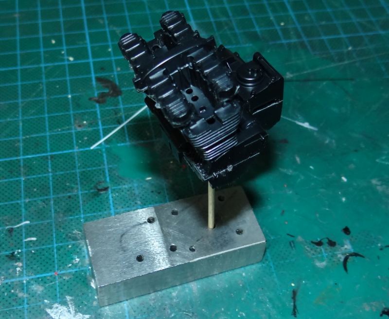

Teile vom Motor sind auch schon zusammen .
Hier die ersten Bilder
Gruß Karlheinz

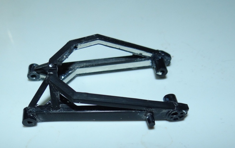

An der Schwinge habe ich mal die Hohlräume mit Milliput aufgefüllt (Ist noch nicht geklebt)
und was mich ein wenig beunruhigt sind die winzigen Klebestellen für die Schwinge, ob das nachher alles hält..... na ich weiß nicht !
Gruß Karlheinz

Korrekte Entscheidung, auch wenn man meist gar nicht so viel davon sieht

Sauber ausgefüllt hast du die Schwinge. Weiß nicht ,wie es vom Platz her aussieht,aber bei Verbindungen die nachher etwas aushalten müssen habe ich gute Erfahrungen mit
eingesetzten Metallstiften gemacht ;da reicht schon 0,4er Bindedraht .Geht auch gut wenn die Passungen Wurst sind (typisch für meine alten Protar-Kisten ).

Burkhard das ist ne Idee !
Aber sag mal.....hast du´s bei mir knarzen gehört, wusste einfach nicht genau was ich da machen soll ?
Dabei ist das ja naheliegend, danke dir !

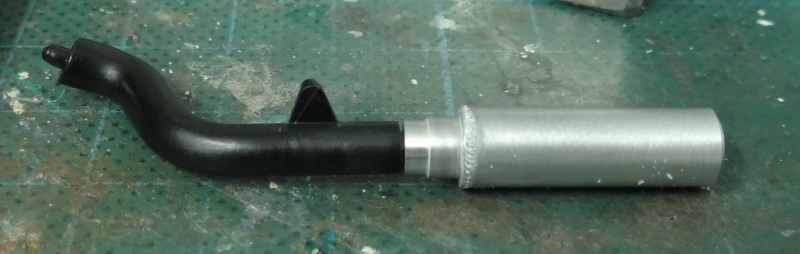

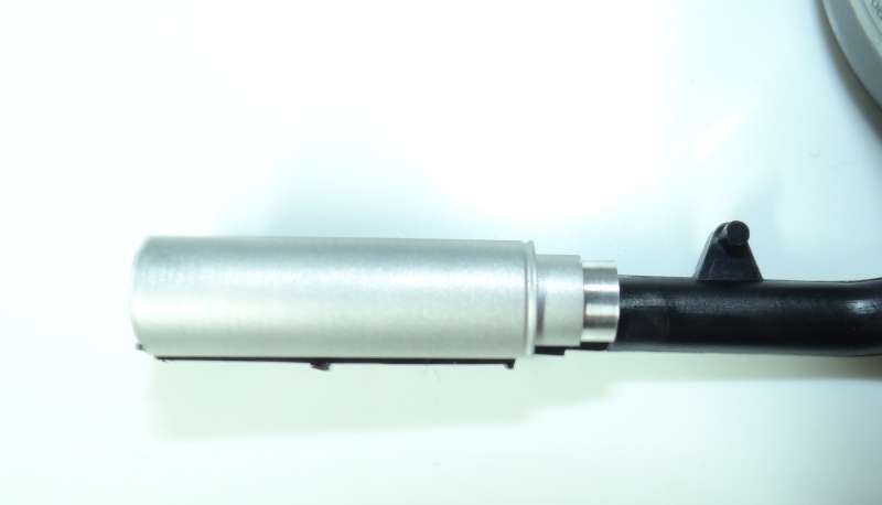

So Miniupdates .
Vergasertrichter mal alle 4 fertig, zu sehen gibt nur einen (Noch nicht verklebt)
und der Endschalldämpfer auch gleich hinterher gedreht.
Der kleine Einstich wird noch mit Milliput für eine Schweißnaht verfüllt (So stell ich mir das mal vor, weiß noch nicht ob´s geht)
Gruß Karlheinz
Dienstag, 19. Januar 2016, 21:42
Hallo Karlheinz,
hast Du diese Teile tatsächlich selbst gedreht?
Die sehen ja klasse aus. Aber mit dem Einstieg würde ich leben. Der stört in keinster Weise - im Gegenteil.
Großes Kompliment!
Beste Grüße vom Plastinator

Deine Drehteile sehen wie gewohnt richtig klasse aus. Drehst Du trocken oder kühlst Du mit Spiritus ?
Gruß ,Burkhard
muellerk
Freitag, 22. Januar 2016, 12:28
Trocken Burkhard, sind ja nur ein paar Zehntel die weg müssen .
Gruß Karlheinz

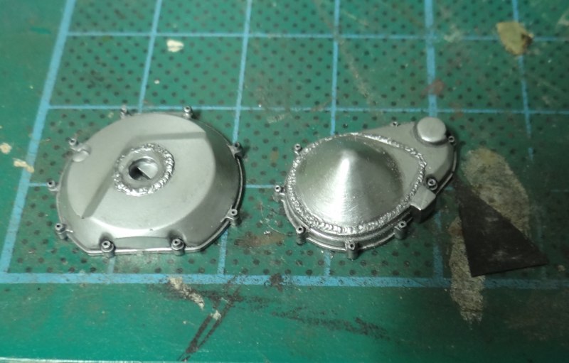

So leider nur Winzupdates
Die Standrohre sind mal soweit naja zu 80 % . Jetzt kommt sägen, bohren und hoffen .
Deckel fast alle fertig, einer fehlt noch, bekomme immer Risse vom Putty :-(
Ok baue ein wenig Chaotisch, der Motor wartet immer noch auf den Lack ,egal ^^
Und hier, man sieht es kaum, die Scheißnaht auf dem Alu, bin ganz zufrieden .
Gruß Karlheinz

Kaum zu glauben, an was da alles rumgeschweißt wurde, Karlheinz. Damit ist eine Halbverkleidung wohl nun Programm :ok: Saubere Arbeit!
Mit den Drehteilen komm ich nicht klar, wieso sind die Einstiche unterschiedlich breit und wieso ist die Gabelbrücke mit den Teilen die Du wieder abtrennst verklebt ?( ?( ?( Fragen über Fragen 8|

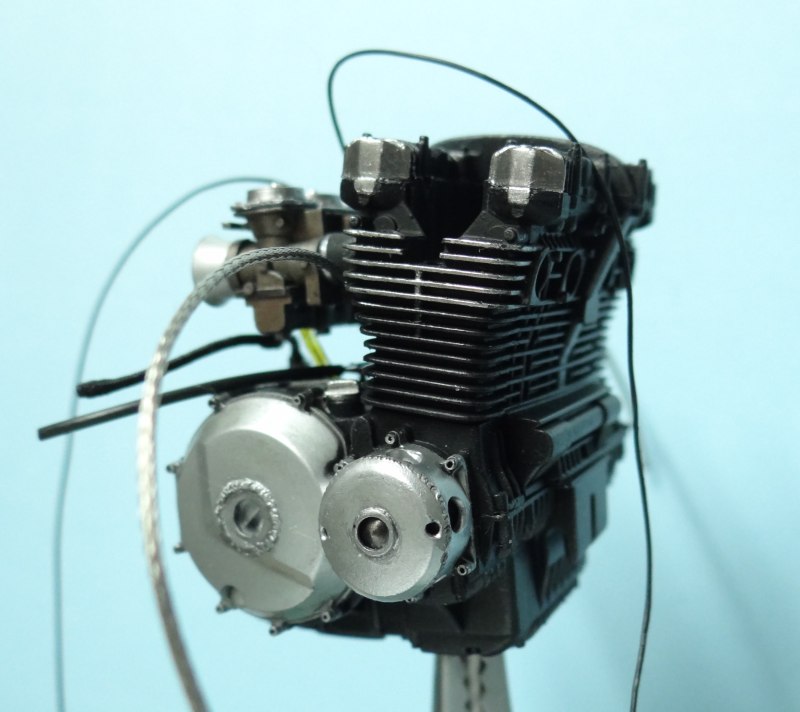

So mal wieder kleines Update.
Hat diesmal ein wenig länger gedauert, da ich beim entchromen die Deckel für die Vergaser verschlampert habe und die dann neu schnitzen durfte :motz:
Fehlen noch Benzinleitungen und die Zündkerzen ..... da weiß ich noch gar nicht wie ich die umsetzten soll, im Bausatz sind so elends lange Kerzenstecker bei (Hässlich)
Ich persönlich habe da meinen argen Zweifel dass die so jemals in den Originalmaschinen drin waren, die Tamiya KR ist eh ne Mischung aus 80/81/83 Version
Immerhin konnte ich ein paar Campagnolo Felgen auftreiben :D
Na schauen wer mal, wie´s da noch weitergeht .
Gruß Karlheinz

Nicht schlecht, Karlheinz, das kann sich sehen lassen. Die Aluteile mit den Handschweißungen kommen richtig gut :ok:
Allerhand Takelage ist auch schon dran, sehr schön. Mit Originalfotos wird es hier schwierig, aber gerade in solchen Serien gab es sicher zig Variationen...

Das ist ja ein richtiges Sahnestückchen geworden ,alle Achtung ! :respekt: Mit den Details wie Kerzensteckern mach`Dich nicht verrückt ,da gibt`s nur von NGK zig Varianten, da wurde soooviel hin-und-hergestrickt ..
Grüße ,Burkhard
