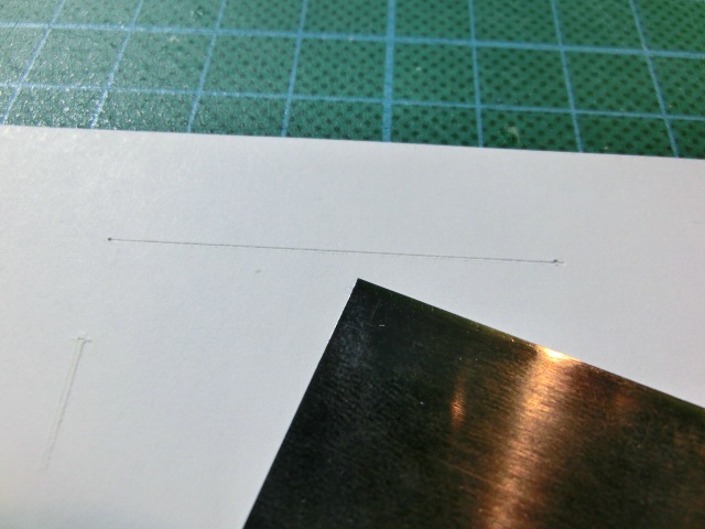

Für die Grundplatte geht es damit los, dass ich mir die Linienendpunkt für das Rillen auf der Rückseite durchsteche, dann rillen von Loch zu Loch.

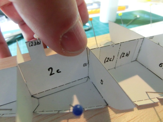

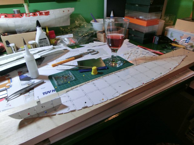

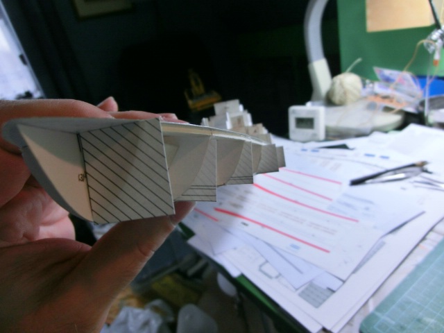

Ich baue das Spantgerüst auf einem Balsabrett. Die Grundplatte wird darauf mit Nadeln fixiert. Als erstes wird der Mittelspant aufgesetzt. Die einzelnen Teile des Spants werden durch Laschen verbunden, die ich erst nach Montage auf der Grundplatte aufsetze.
Wähend das bisher Aufgebaute gut durchtrocknen kann, beschäftige ich mich mit den Spanten.

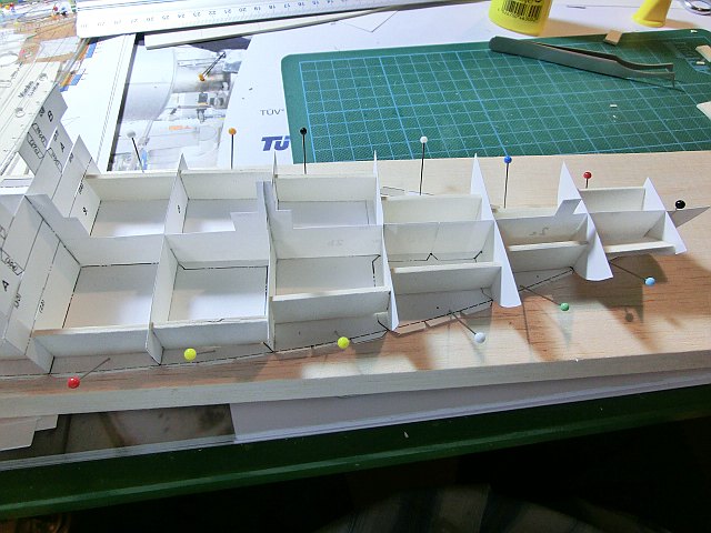

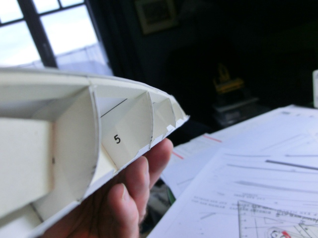

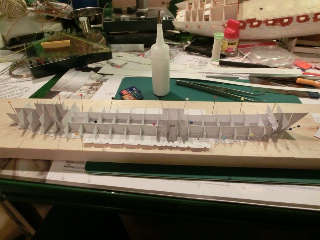

Das Spantgerüst ist fertig. Ich habe die Spanten so eingebaut, dass sie zuerst nur mit der Grundplatte verklebt wurden. Die vertikalen Stumpfstöße haben ich dann nachträglich durch Klebenähte in den Ecken verklebt.
Ich finde, dass das Modell selbst als Spantgerüst bereits eine gewisse Eleganz austrahlt.
Jetzt kann das Ganze schön in Ruhe trocknen.

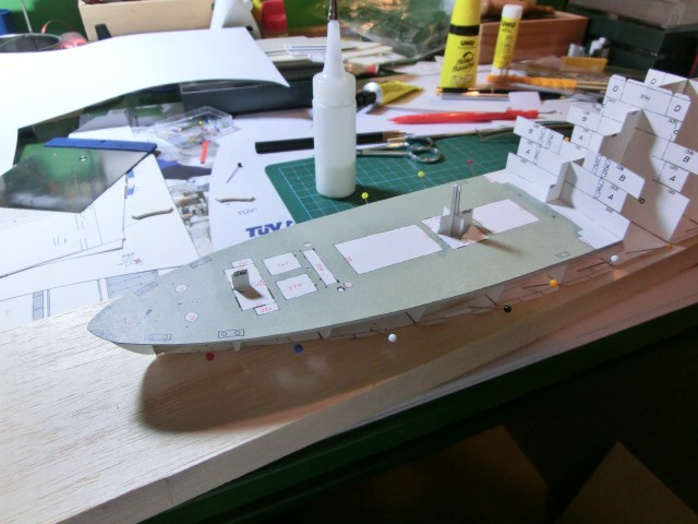

Weiter geht es damit, die Stabilität des Spantengerüstes zu erhöhen. Dazu habe ich zusätzliche Längsspanten nahe der Außenkante eingeklebt.
Danach habe ich hauptsächlich zum Befestigen der Bordwände am Decksrand Stringer eingesetzt.
Danach ist das Oberdeck dran. Da viele Kartonbauer auf eine Unterlage aus normalem Papier schwören, habe ich das hier auch einmal probiert.
Ob das wirklich etwas bringt werde ich sehen, da ich das Backdeck ohne Unterlage vekleben werde.

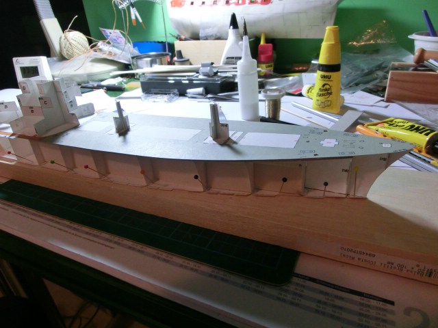

Samstag, 19. Dezember 2015, 14:16
So, Backdeck ist verklebt - ohne Papierunterlage. Es gibt keinen Unterschied, außer dass das Backdeck etwas weicher ist. Also darf man die Aufbauten nicht so fest aufdrücken, aber wer macht das schon.
Und noch einmal eine Gesamtansicht.

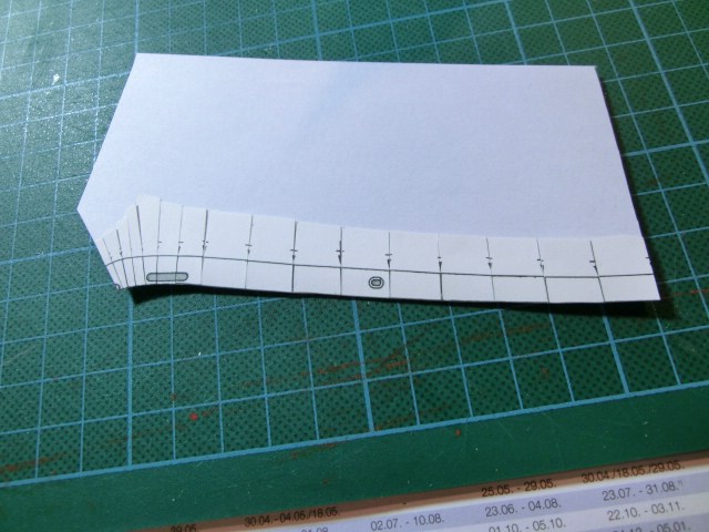

Jetzt mache ich mir erst mal Gedanken, wie ich die innere Verkleidung des Schanzkleides herstelle, da ich diese ja vom Deck angeschnitten habe.

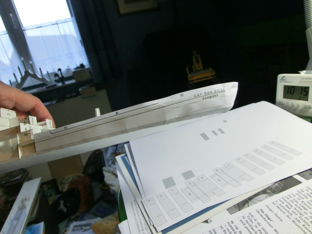

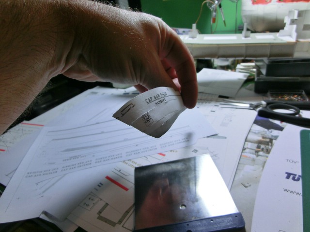

Bei mir ging mit einigen Versuchen zur inneren Schanzkleidlage weiter. Die Idee die abgeschnittenen Teile auf Normalpapier aufzukleben hat leider einen falschen Schwung produziert.
Also zurück auf Anfang. Dann habe ich einige zu schmale Spanten grob verlängert und angepasst.
Für die Beplankung nutze ich eine Idee, auf die mich unsere Holzschiffbauer und die Arbeit an der Cleopatra gebracht haben: 2 Lagen Beplankung. Die erste Lage besteht dabei aus einfachen Kopien auf Normalpapier. Das trägt kaum auf. Und wenn es trotzdem nicht passt - ich habe ja noch einen kompletten Bogen in der Hinterhand. :D :pfeif:
Sieht doch bisher gar nicht mal so schlecht aus.

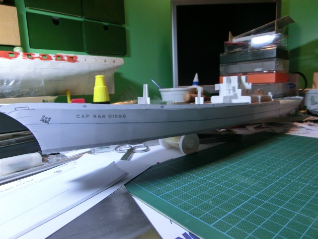

Die Erstbeplankung aus Normalpapier war ein Fehlschlag! Die Bordwände haben sich gewellt, wie ich es noch nicht erlebt habe. :cursing:
Das Teil endet definitiv als Kaminanzünder. Ich will mich gar nicht lange ärgern. Plan B: Der Ersatzbogen wird hervor geholt und der Rumpf neu aufgebaut. Und so wie es vorgesehen war, zwar mit weniger Detaillierung, aber ohne Experimente.

Mittwoch, 30. Dezember 2015, 08:03
ein mal ist kein mal.
Bewundere Deinen Elan, gleich wieder mit dem selben Modell weiter zu machen.
Durchhalten, ich drücke beide Daumen.
Mittwoch, 30. Dezember 2015, 08:07
Danke, Ray. Das zieh ich jetzt durch. Man sollte halt lieber mit kleineren Modellen experimentieren. Nun ja, Versuch macht kluch, oder?
