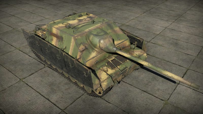

Infos habe ich eigentlich nicht wirklich welche, in der Beschreibung bei WarThunder steht das nur zwei gebaut und wahrscheinlich nicht im Gefecht genutzt wurden, außerdem sollen die beiden in der Trainingsbattalion "Ordurf" in Türingen stationiert gewesen sein. Dich könnten vielleicht diese Bilder aus WarThunder interessieren.
Klick
Viel Spaß beim bauen! :wink:
Beiträge: 261
Realname: Peter
Wohnort: Frankfurt am Main
Sonntag, 6. Dezember 2015, 19:11
Das Spiel sagt übrigens, (weiß nicht ob es stimmt) :
Ich weiß es sind Jagdpanzer, ich wollte einfach nur die Camos zeigen.
Ich hoffe ich konnte helfen! :ok:

Jetzt weiß man natürlich nicht wie sehr die Entwickler dieses Spiels wert auf geschichtlich korrekte Darstellung legen :nixweis:

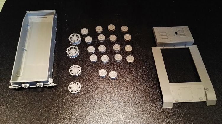

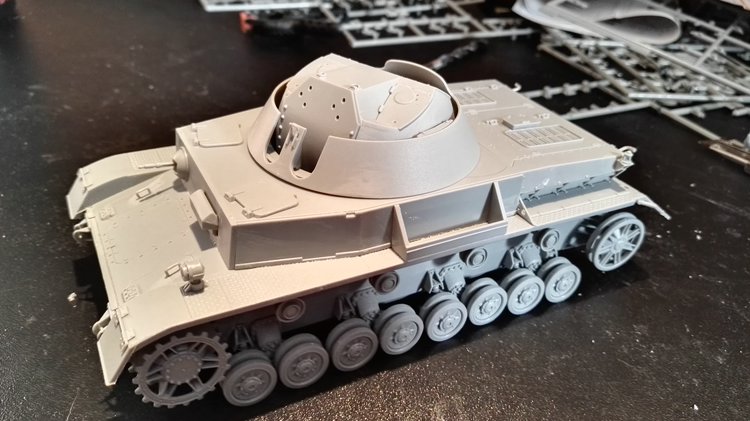

Die Räder sind fertig und die Wanne wurden begonnen:
Gruß Dennis
Dienstag, 8. Dezember 2015, 18:08
So ein wenig ging es heute noch weiter
Die Wanne ist soweit fertig (Räder nur gesteckt wegen dem Lackieren) und es wurde mit dem Oberteil begonnen:
Gruß Dennis

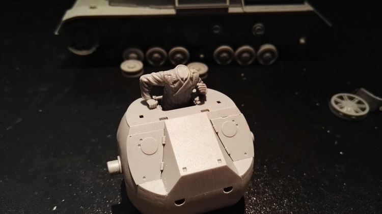

Nun nochmal eine Frage :D
Eigentlich hatte ich vor das Fahrzeug komplett geschlossen darzustellen, weil ich mich noch ein wenig vor Figuren scheue.
Jetzt lag dem Bausatz aber eine komplette Panzercrew bei und ich bin jetzt doch am überlegen ob ich mich endlich mal daran versuche.
Eine kleine Passprobe an der grob zusammen gebauten Kanzel wurde schon mal vorgenommen:

Laut Anleitung soll ich die Uniformen in einem Olivton darstellen ist das so korrekt?
Habe bisher immer schwarze Uniformen bei Panzercrews gesehen und auf dem karton siehts auch eher dunkelgrau oder schwarz aus, allerdings kenne ich mich mit Uniformen auch überhaupt nicht aus :D :D
Dienstag, 8. Dezember 2015, 21:40
Schwarzgrau bis schwarz musst du die malen. Aber vorher spachteln schleifen und grundieren. Figuren haben immer sehr viele Grate
Dienstag, 8. Dezember 2015, 22:03
Hallo Martin danke für die Antwor da lag ich mit meiner Vermutung ja gar nicht so daneben :D

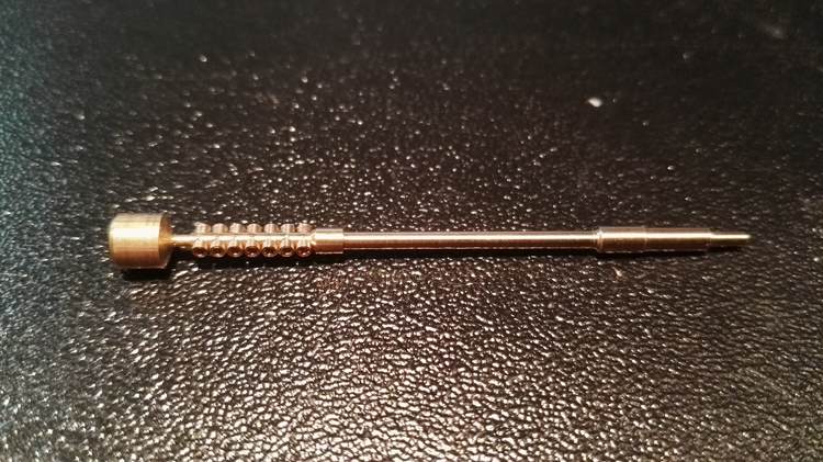

Habe mir Friulketten (ATL-27) und Flakrohre aus Metall von Schatton für den Kugelblitz bestellt.
Hier ein Foto eines der bestellten Flakrohre:
Gruß Dennis

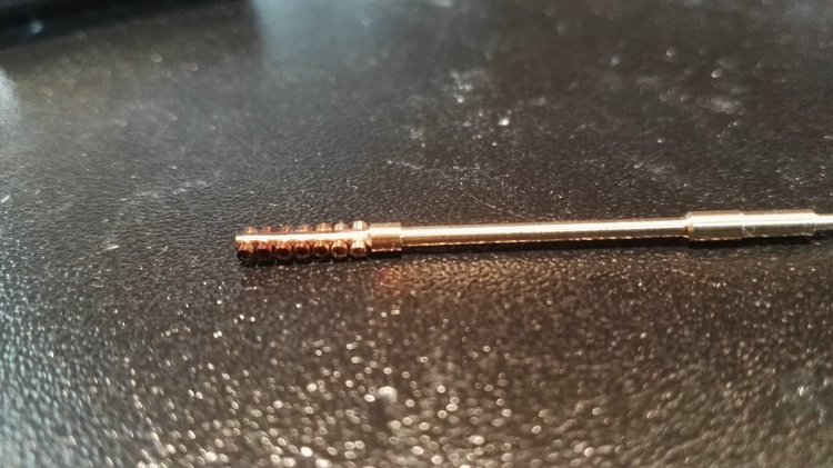

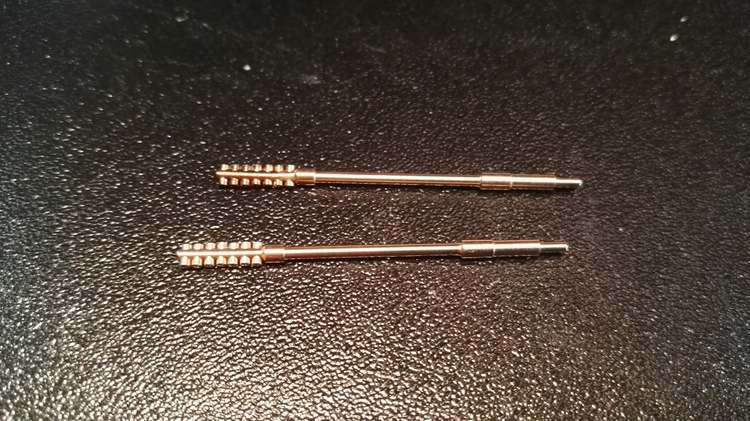

Nachdem der Postbote mir heute morgen endlich mein Paket brachte ging es auch gleich wieder weiter :D
Zusammengebaut wurden die Flakrohre von Schatton:
Die kleinen Luftröhrchen werden ins Hauptrohr gesteckt und mit einem beigelegten Bolzen fixiert.
Anschließend kann alles verklebt werden und danach der Bolzen wieder entfernt werden.
Eine richtige Fummelarbeit bei welcher man sehr vorsichtig vorgehen muss da das Hauptrohr wegen der Löcher sehr instabil ist.
Aber meiner Meinung nach ein gelohnter Aufwand wesentlich schöner und detailierter als das Plastikteil vom Bausatz.
Gruß Dennis
Donnerstag, 10. Dezember 2015, 13:01
Hallo Dennis
Sehr saubere arbeit bis jetzt :ok: werde dran bleiben. Das glaube ich dir mit der Fummelei bei den Rohren hast aber gut hin bekommen sieht sehr gut aus!
Wie groß waren die Röhrchen ca. ?
Gruß Dominik
Donnerstag, 10. Dezember 2015, 14:34
Hallo Dominik
Die Röhrchen sind geschätzt ca 4mm lang, wenn ich dran denke mache ich heute Abend nochmal ein Foto zum Größenvergleich.
Gruß Dennis
Donnerstag, 10. Dezember 2015, 14:43
Hallo Dennis
Ja danke das wäre super weil sehen sehr winzig aus.
Gruß Dominik

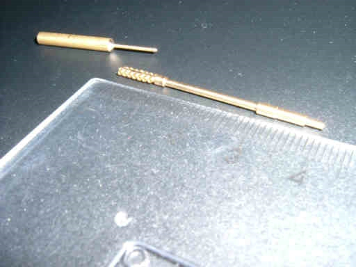

Donnerstag, 10. Dezember 2015, 17:18
Hallo Dennis,
...und wenn du grad dabei bist, dann leg die doch mal daneben zum Vergleich...
Thorsten
Donnerstag, 10. Dezember 2015, 19:42
Hallo Dennis,
ich glaube, und so sieht es auch auf dem Photo mit dem beigelegten Lineal aus, es sind eher 40mm, aber wie auch immer, höchsten :respekt: vor so viel filigraner Fummelei! Sieht top aus!
Beste Grüße vom Filigrantechniker
Donnerstag, 10. Dezember 2015, 21:29
Hallo Bernd
Mit 4mm waren die kleinen Luftröhren gemeint welche vorne in das Flakrohr geschoben wurden nicht das komplette Rohr.
Gruß Dennis
