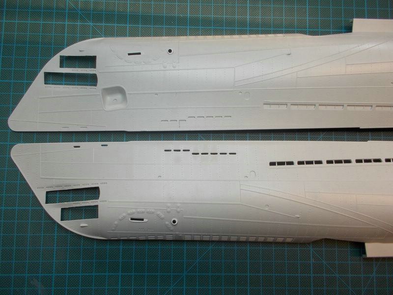

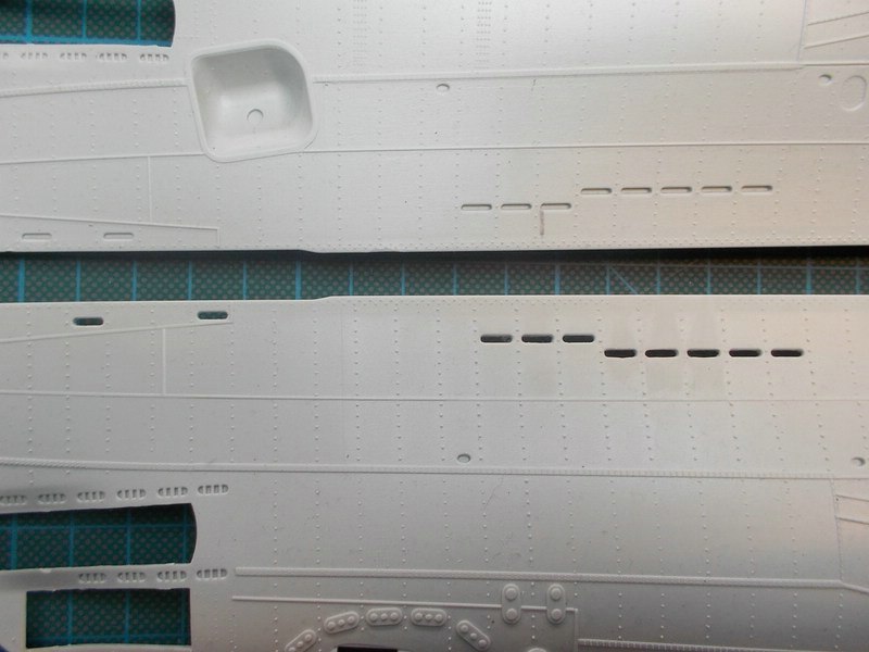

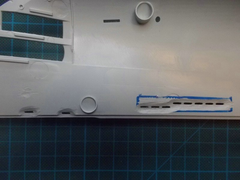

Hier sind die ersten Bilder für diesen Baubericht
Auffräsen der seitlichen Flutschlitze Backbordseite....für "Nachahmer" sei erwähnt, größte Vorsicht auf die sehr filigranen dünnen Streben in den einzelnen Sektionen zu geben....eine ist mir während der Arbeit abgebrochen und musste durch ein dünnes Sheet nachgebaut und eingeklebt werden....viel Aufwand für so ein kleines Mißgeschick!
Ansicht der beiden Rumpfhälften - Vorderteile
Ich habe auch von der Innenseite die Bordwandstärke reduziert

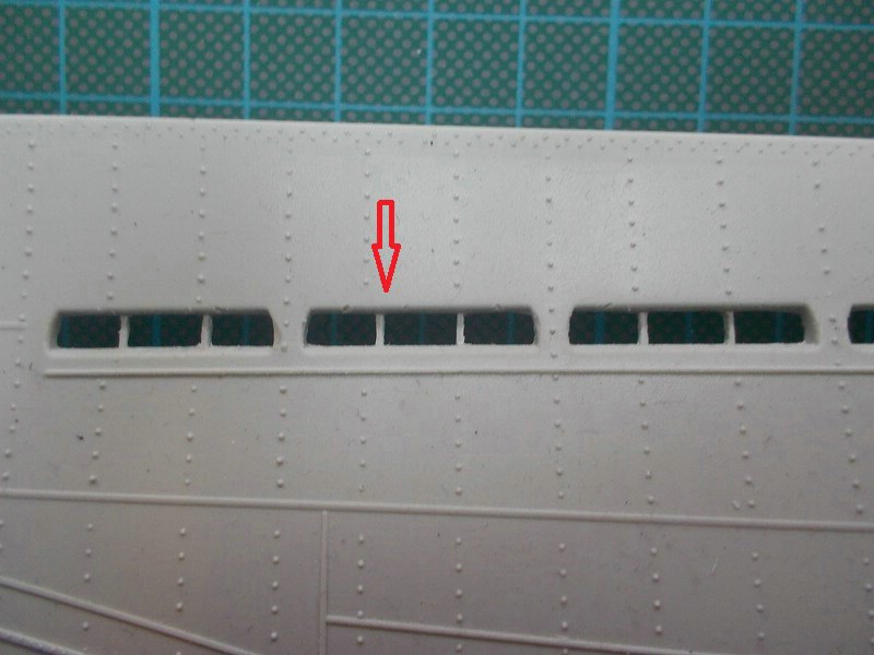

Die rot makierte Strebe, welche mir abgebrochen ist, wurde ersetzt
Die hinteren Rumpfteile....diese passen erstaunlich gut an die Vorderteile...
Vor dem Grundieren werde ich alle Flutschlitze nochmal mit 400er Papier nacharbeiten...

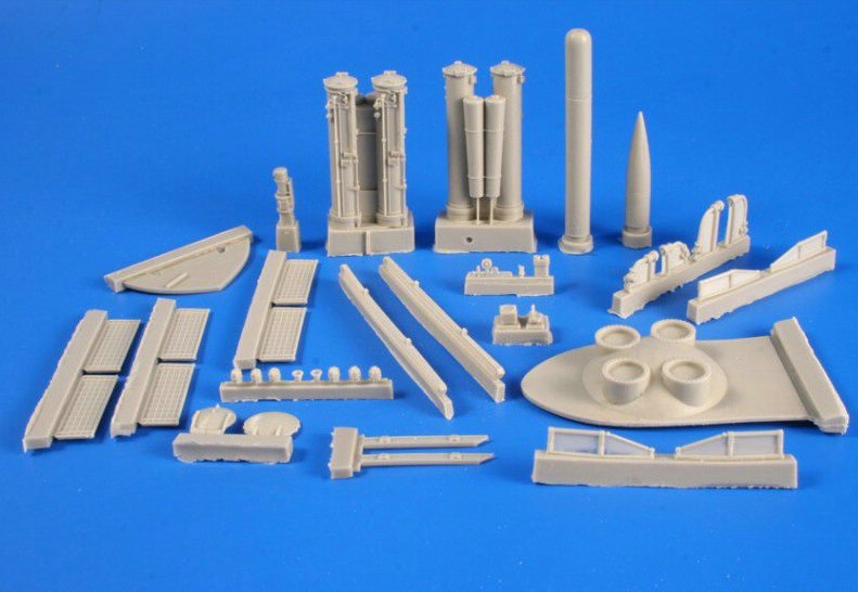

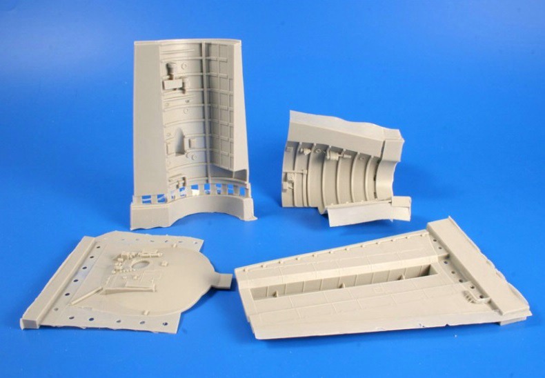

So sieht der Inhalt des Front-Torpedoraumes aus....eine kleine PE ist auch noch dabei....für stolze 69,- Euro....das Boot selbst hat kaum mehr gekostet....
Auf den ersten Check-Blick scheinte alles in Ordnung zu sein, außer dass der mitgelieferte Torpedo schlecht aussieht.(ich werde diesen nicht verbauen - Na klar, wenn man sich Schatton leistet!)……die Resin-Teile wurden vorsichtig von Restmaterial abgetrennt und geschliffen……jetzt musste ich leider feststellen, dass die größeren Teile wie Upperhull, Bodenplatte und die seitlichen Wände ganz schön verzogen sind! Ärgerlich (Hoher Preis gerechtfertigt? – muss jeder selbst entscheiden… für meine Begriffe NEIN!! – hier wären Mitbewerber am Markt „Preis-Heilend!“ )… Bin noch am Tüfteln, wie ich diese Spannungen im Resin ausgleiche….die am Torpedorohr sitzenden Leitungen sind teilweise beschädigt (Lufteinschlüsse), diese werde ich durch Draht ersetzen.

Zu der Abgebrochenen Strebe, es ist nicht schlimm wenn mal eine bricht. Wenn Du dir mal Bilder vom Original U-505 anschaust, siehst du an einigen Stellen sehr gut, das dort Streben rausgebrochen sind.
Ich habe meine Flutschlitze auch alle geöffnet, auch die bei den Torpedoklappen.
Allerdings habe ich bei den großen Flutschlitzen die kleinen Streben auch entfernt, ich werde sie vermutlich durch dünne Plättchen ersetzen.

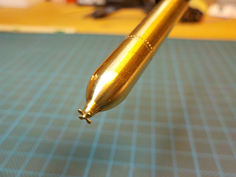

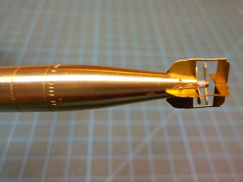

Zur Zeit-Überbrückung habe ich 2 Schatton-Torpedos aus dem „Lager“ befreit und bin erneut über die Detailierung begeistert!
Das ist wirklich die Creme de la Creme einer Modell-Creation! …..Ein Lob an den Hersteller.
Auf dem ersten Foto könnt ihr sehen, wie der Bausatz geliefert wird.
Gedrehter Torpedo, kleine PE Platte mit Propellern und Heckflossen, und zu guter Letzt die Mikro-Bolzen um die Propeller anzubringen.
Der Zusammenbau ist nicht allzu kompliziert….die Bolzen sind etwas zu lang und müssen abgelängt werden. Bei den Antriebspropellern ist ein Distanzring zwischen den Propellern zu fertigen. Kurzum habe ich ein Q-Tip-Röhrchen unter Heißluftföhn gezogen, bis die Stärke passt und zugeschnitten.
Geklebt wird das „filigrane“ PE-Zeug mit Sekundenkleber-Gel. Hier muss ich mich outen, das dies mein erster Arbeitsgang mit PE-Teilen überhaupt war…..ganz schön fummelig die Geschichte…..Irgendwie hab ich auch den Verdacht, das ich mir hochwertigere Pinzetten besorgen muss….einige Male schnippten mir die Bolzen beim Einsetzen davon…..gefolgt von akribischen Suchaktionen!
Den Sekundenkleber tropf ich zuerst auf ein Stück Folie….dann übertrage ich den Kleber mit einer „Faser“ eines Zahnstochers (Haaresbreite) auf die zu klebende Stelle, welche vorher entfettet wurde.
Wenn ich die Präzisionspinzette habe, biege ich natürlich die Flossen noch gerade sowie eine kleine Steigung auf die Props… wird zwar keine S.. sehen, wenn schon, denn schon.
Dann ebenfalls Grundieren….ich denke in Schwarz matt.
Fazit zu den Propellerbolzen: Beim 2 Torpedobau werde ich diese nicht kürzen, sondern das Löchlein tiefer bohren....speziell bei der Kopf-Schraube war das Loch so seicht, das nicht mehr viel Bolzen übrig blieb......dann wird das Einsetzen schon erheblich schwieriger.
Hier gibt es für die Makro-Fans noch 2 Aufnahmen:

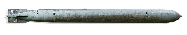

Danach werde ich die Torpedos in einer metallählichen Farbe halten, mit dünkleren Kopf.....das erste Foto ist wieder vom Museum Chicago.....meiner Meinung nach die falsche Kopffarbe!....werde hier noch mal gründlichst Recherchieren!!!
Das schein mir realistisch:
Gebrauchspuren vom Beladen bzw. Einfetten kommen dann nach Lust und Laune dazu.....

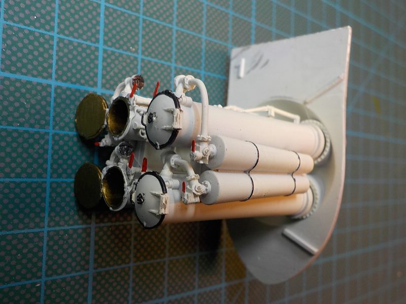

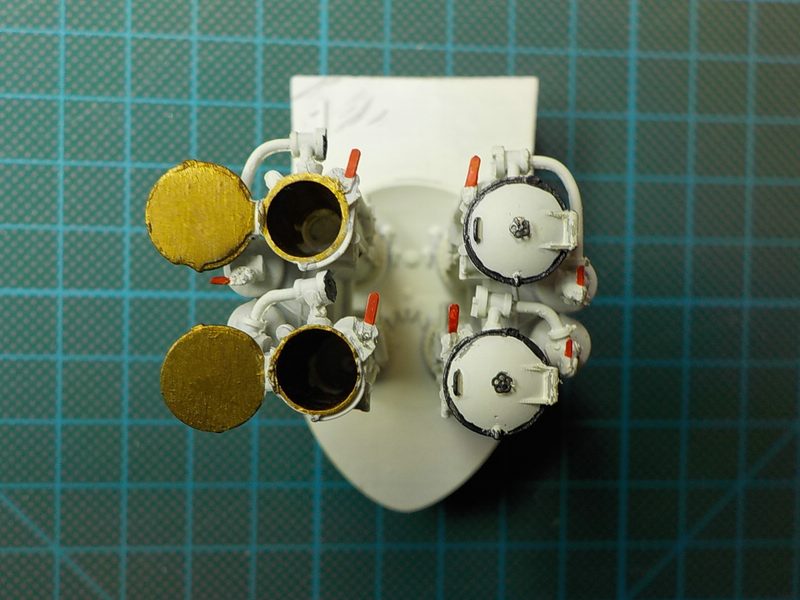

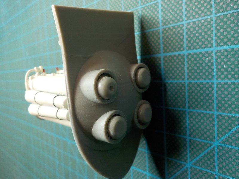

Weiter geht es mit den Bug-Torpedorohren.
2 der 4 Torpedorohre will ich im geöffneten Modus darstellen und später das „Laden“ dieser darzustellen…
Bau:……das Abtrennen der Verschlussklappen (mittels mitgelieferter Micro-Säge) und Aufbohren (in mehreren Schritten) war eine Aufgabe für sich! (in der Ruhe liegt die Kraft !!!)
Wie bereits erwähnt, mussten Resin-Stellstangen durch Draht ersetzt werden…..hierbei verwende ich einen Special-Draht (Nickel Silver Rod) von Albion/Alloys Precision Metals. der Draht ist schön gerade und steif, lässt sich mit Sekundenkleber (Entfetten!!) hervorragend mit Resinteilen verbinden.
…..wie ihr sehen könnt, habe ich den CMK-Torpedo zweckentfremded und Abschnitte vorne an die Torpedorohre "angeflanscht" ! … Die Druckhüllen-Vorderseite bekam die entsprechenden Löcher dazu und nun lässt sich das ganze einfach zusammenstecken….fast wie Lego….
Das Schiefe Teil:
Die Gründe für diesen Arbeitsschritt waren:
1. Die übereinanderliegende „Torpedoeinheit“ als ein ganzes Teil passt als Bauteil nicht exakt zu den Flanschen der vorderen Druckhüllenwand.
Hier hat CMK wohl kalkuliert mit: „Daumen x f(x)=█(@a)_0+∑_(n=1)^∞▒(a_n cos⁡〖nπx/L〗+b_n sin⁡〖nπx/L〗 ) ..Leider Falsch!!
2. Beim Einstecken der Torpedorohre in die Druckhüllenwand wird jetzt ein Gegendruck erzeugt, und somit das verbogene Wandteil fast vollständig korrigiert. Sollte ich Lust haben, bei Rohr 1 und 3 die Mündungsklappen offen darzustellen....ist ein praktischer Anschluss für das Rohr damit schon gegeben!
Hier noch 2 Bilder aus der Nähe: Hier muss ich zugeben, das ich nicht 100 %ig mit der Bemalung zufrieden bin (Man sieht es erst mit Makro)....klar, sobald die Ölfarben von MIG da sind wird noch ein wenig gealtert.....aber ich muss feststellen, das meine Augen hierzu nicht ausreichen........eine ordentliche Lichtlupe muss her!!
Dann wird nochmal überarbeitet.....ach ja....warum habe ich das Rohr und den Deckel in Bronze gemalt?...Antwort....die Dinger waren innen aus Bronze und der Deckel hatte zwar innen auch die Elfenbeinlackierung....diese hielt aber nicht lange an....Farbreste davon werde ich noch später aufbringen....und: Geschmiert waren diese Teile ohne Ende!...

Hallo Gustav,
guten Abend.
Das was Du da auf dem 1. Bild ,v. Bild 23, als Rohrleitung bezeichnest, ist eine Stellstange mit Gelenke
für die Mündungsklappen- Betätigung. :ok:
Gruß aus der Pudding-Stadt BI
Ewald, Senior-Bastler :ahoi: Achsnagel
Beiträge: 2 168
Donnerstag, 3. Dezember 2015, 19:53
Guten Abend Ewald,
Danke für Deine Aufklärung....ich habe dies soeben im Baubericht korrigiert.... :bang:

Noch ein Tipp bezüglich Bug und Torpedoklappen ... beim öffnen der Schlitze über den Klappen fiel mir auf, das die Wölbung zu den unteren Klappen nicht ganz passen, der Übergang muss weicher sein und nicht so kantig.
Ich hoffe Du verstehst was ich meine :)

Beiträge: 2 168
Donnerstag, 3. Dezember 2015, 23:08
Guten Abend David
Ich habe in diese Richtung noch nicht recherchiert.
Vielleicht kannst ja Bilder bezüglich Deiner Entdeckung in meinem Baubericht einstellen.
Auf jeden Fall Danke für Deinen Hinweis!
