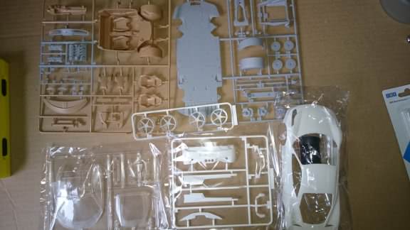

Hallo Zusammen.
Heute möchte ich meinen ersten BB starten und hoffe auf ein fleißiges Mitlesen und auch etwas Hilfe.
Es handelt sich bei dem Bausatz um einen Ferrari 458 Italia von Fujimi, welcher heute per Post angeliefert wurde. Verfeinert wird das Modell mit einem Detailsatz von Hobby Design (HD 02-130).
Mein Plan für das Fahrzeug ist das ich mich Verbessere und sauberer arbeite. Als Lackierung habe ich mir vielleicht ein Grün oder Gelb vorgestellt.
Bei den Felgen möchte ich mich mit einer zwei Farben Lackierung probieren, auch wenn es eine Fummelei wird.
Nach dem ersten Lesen der Anleitung ist auch gleich eine Frage aufgetaucht bei der ich nicht weiter weiß, mein Japanisch ist etwas eingerostet.
Die Farbbezeichnungen sind soweit klar, aber es gibt eine Farbnummer mit der ich nichts anfangen kann.
Bei der letzten Farbe ist nur die Nummer dargestellt ohne Buchstabe. Wenn ich das H davor mache und H92 google ist das ein Orange! Ich habe mal ein Bild von der Farbaufstellung gemacht wo man sieht was ich meine. Ich hoffe jemand hat eine Idee.

Freitag, 27. November 2015, 22:07
Hallo Andi,
die 92 dürfte für seidenmatt Schwarz stehen.

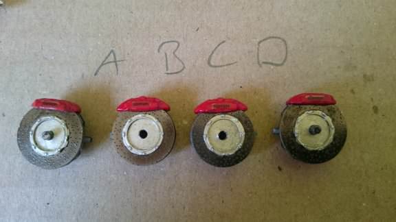

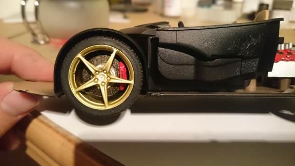

Die ersten Bauteile wurde grundiert und haben ihre Farbe erhalten. Die Bremssättel habe ich golden lackiert (Tamiya X12).
Die Felgen und Bremssättel wurden mit Backofenreiniger entchromt. Nach der Grundierung bekommen die Felgen die gleiche Farbe wie die Bremssättel.
Hier mal ein Blick auf die Teile. Der Bausatz besteht aus 81 Teilen und ist einfach gehalten.
Leider macht mir die Anleitung der Ätzteile von Hobby Design etwas Probleme, da sie etwas unverständlich gehalten ist.
Laut Anleitung muss der Topf von den Bremsscheiben geglättet werden, jedoch geht nicht daraus hervor wie weit abgeschliffen werden muss.
Geglättet habe ich sie soweit in dem ich die Schraubennachbildung weggeschliffen habe. Nun bin ich mir nicht sicher ob der Topf auch weg muss, was ich aber nicht denke. Hat jemand von euch damit schon zu tun gehabt?

Dienstag, 1. Dezember 2015, 22:08
Hallo Andi,
bei den Bremsscheiben muß der erhabene Bereich bündig mit dem Rest der Bremsscheibe abgeschnitten/abgeschliffen werden, danach werden die Ätzteile mit Sekundenkleber aufgeklebt. Nach der Anbringung der Ätzteile müßte die Bremsscheibe in etwa wieder die Stärke des Bausatzteiles haben.
Bremssättel sind in Gold (am besten Tamiya Titanium Gold) zwar durchaus realistisch, jedoch haben Ferraris häufig rote oder auch schwarze Bremssättel. Ich persönlich würde die Bremssättel nicht in der selben Farbe wie die Felgen lackieren, da würde mir dann etwas Kontrast fehlen, ist aber Geschmackssache. Wenn Du Dir bzgl. Vorbildfahrzeuge Anregungen holen möchtest, empfehle ich Dir meine Lieblingsseite >hier< :grins:
Viele Grüße :wink:
Jörg

Dienstag, 1. Dezember 2015, 23:06
Servus Jörg,
danke für die schnelle Antwort. Also wenn ich dich richtig verstanden habe muss alles weg, quasi bündig mit der Scheibe?
Und danke für die Empfehlung der Seite. Die wird mir sicherlich weiter helfen.
Gruß Andi.
Dienstag, 1. Dezember 2015, 23:54
Hallo Andi,
:) :) :) hast Du richtig verstanden :ok: .

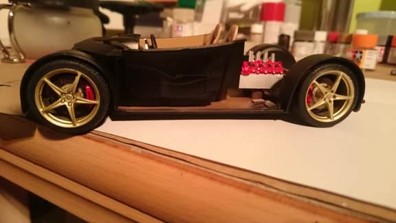

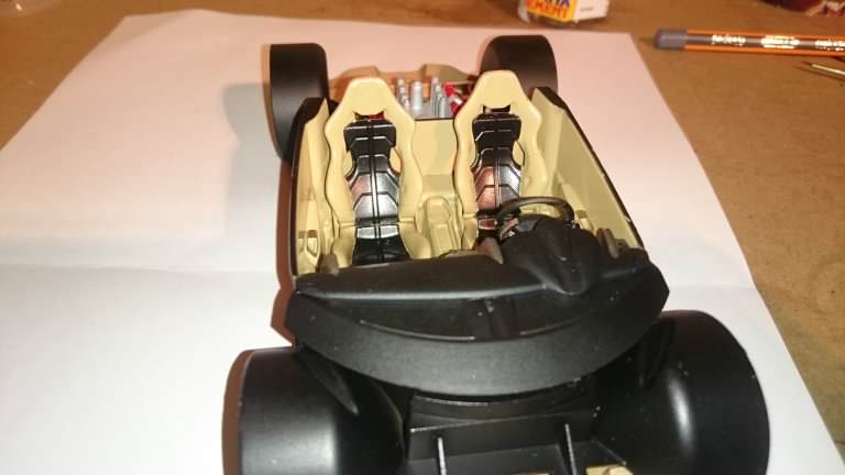

Dienstag, 8. Dezember 2015, 21:09
Hallöle,
hier mal wieder ein Update von den Baufortschritten. Nachdem alle Farben nach und nach eingetroffen sind ging es an den Bau. Als erstes waren sie Bremsen und Fahrwerksteile sowie der Motor dran.
Die Bremsen wurden mit Fotoätzteilen verfeinert. Die Bremsscheiben wurden jedoch mit Tamiya Smoke gebrusht um etwas realistischer zu wirken.
Danach ging es dann Innenraum. Das Braun welches für den Innenraum gedacht ist kommt nicht ganz an den Originalton ran. Die Sitze hab ich zweifarbig gestaltet um etwas Kontrast
reinzubringen.
Leider ist der Innenraum sehr einfach gehalten. Man hat irgendwie das Gefühl einen *nackten Hund* zu bauen. Das ist man bei Tamiya anders gewöhnt.

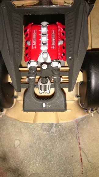

nachdem der Innenraum fertiggestellt ist und auf die Bodenplatte gesetzt wurde, ging es an die Motorabdeckung. Es sind gerademal sieben Bauteile nötig um die Abdeckung zu bauen. Es wurden einige Ätzteile verbaut welche die Abdeckung aufwerten. Der Zusammenbau gestaltete sich einfach und passte auch perfekt zusammen.
Die Klarsichttrennwand wurde mit Klarlack von Tamiya befestigt und ich muss sagen das hält super.
Ich hoffe die Bilder gefallen euch.

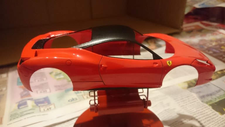

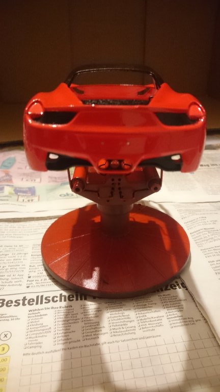

Dienstag, 19. Januar 2016, 20:48
Hallöle.
Nach einiger Zeit gibt es mal wieder ein Update.

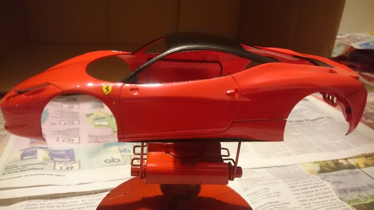

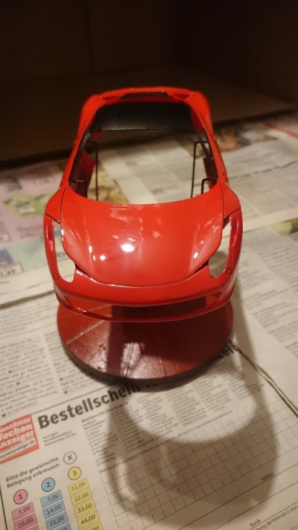

Nachdem der Dachhimmel in Seidenmatt Schwarz lackiert wurde ging es an die Karosserie. Grundiert wurde mit dem Deco Color Plastic Primer. Ich habe diesen das erste Mal benutzt und bin damit sehr zufrieden.
Als Farbe gab es von Tamiya das TS 85 Rot, das Dach und die Spiegel wurden in Seidenmatt Schwarz gebrusht. Leider musste ich feststellen das an den Sicken die Sprayfarbe nicht gut deckte. Also habe ich mich das erste mal am Sicken Schwärzen versucht.
Der Wasserfarbenmalkasten meines Sohnes wurde Kurzerhand ausgeliehen und los ging es. Für das erste Mal bin ich ganz zufrieden. Beim Abwischen der Schwarze Farbe mit einem feuchten Küchentuch wurde aber dennoch etwas rote Farbe abgerieben. Die Trockenzeit für das Rot betrug 10 Tage. Augenscheinlich hat man nicht gesehen das der Lack gelitten hat. Aber beim Versiegeln mit Klarlack hat man gesehen das die Stellen matter sind. Nach der dritten Schicht Klarlack waren die matten Stellen Gott sei Dank verschwunden.
Ich hätte gern noch mehr Bilder von den Fortschritten der anderen Teile gemacht, aber leider ging die Karosserie so straff drauf das ich sie nicht mehr runter bekommen habe. Aber schlau wie ich war habe ich den Innenbereich schon fertig gehabt und konnte sie darum drauf lassen.
