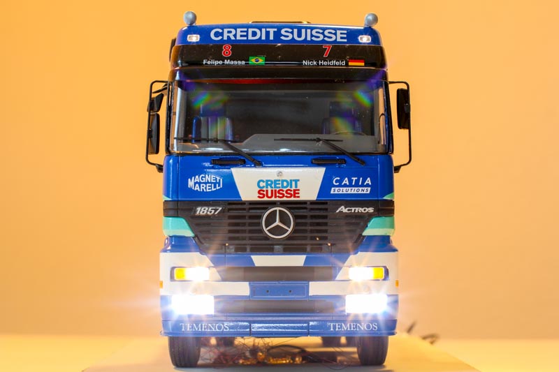

Nun die Bilder vom fertigen Truck und der Beleuchtung.
Front ohne Licht
Nur Positionslampen
Mit Abblendlicht
Mit Nebellicht
und mit Fernlicht
Ich hoffe er gefällt, Kritikt natürlich erwünscht.

schaut super aus :ok: und die Beleuchtung ist der Hammer :ok:

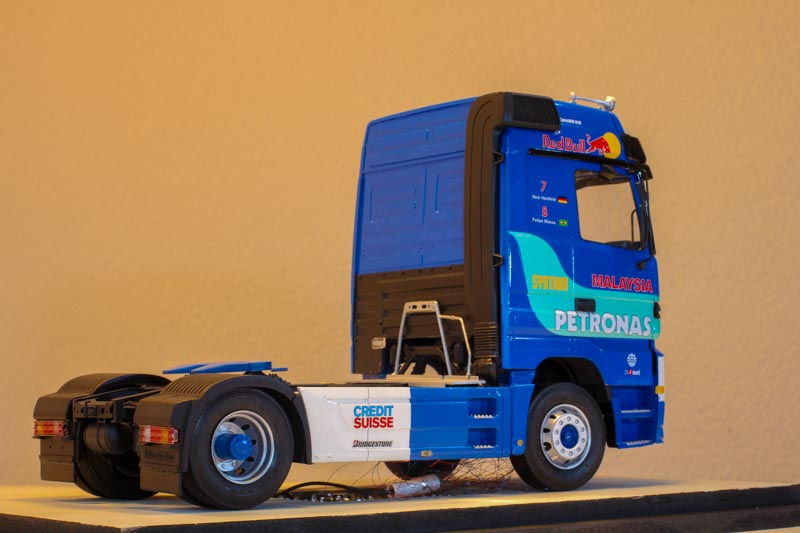

Mich persönlich würden die ganzen Drähte unterm Modell stören :roll:
Hättest die nicht hinter den Seitenverkleidungen verstecken können ? :nixweis: :pfeif: :pfeif:

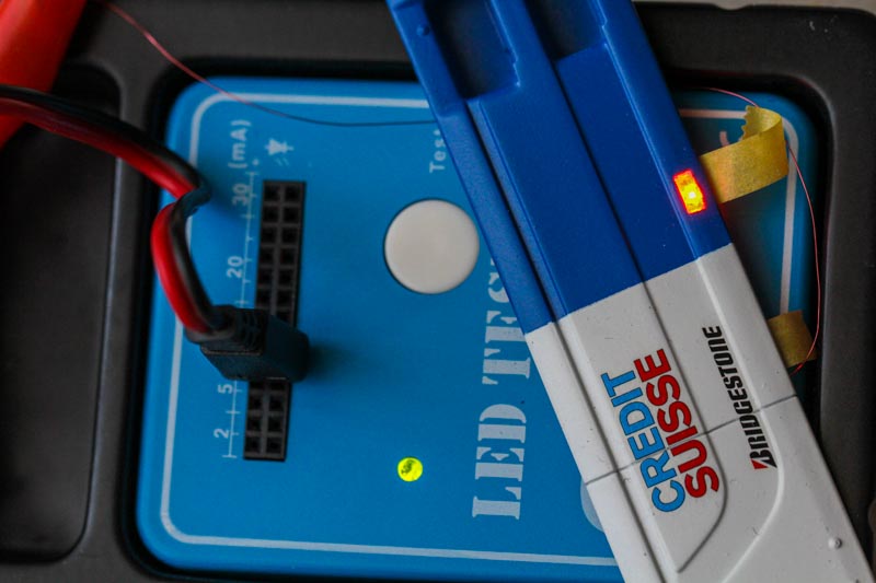

Dies ist das Schema bezogen auf die LEDs die ich verbaut habe. Die LED für Stand-/Positionslichter oben ist z.B. von Conrad Nr. 181252 - 62 und habe entsprechend der Spannung (12V) und der Betriebsspannung der LED (3.2 V) einen Widerstand von 887 Ohm eingesetzt, damit fliesst 10mA Strom auf die LED. Das ist die hälfte der Leistung.
Ausrechnen ist auch nicht mehr so schwierig, bei Google oder Bing findest du diverse LED Vorwiderstandsrechner mit denen die Ohmzahl ziemlich leicht berechnet werden kann. Damit ich die Helligkeit einfach überprüfen kann habe ich diesen LED Tester gekauft:

Die Drähte stören mich allerdings auch ein wenig :thumbdown: , da muss ich mir noch was überlegen :idee: .

schön, das er fertig geworden ist. Sieht auch soweit ganz gut aus. Mir gefallen besonders gut die Bilder von vorne, bei denen die LEDs an sind und man den Lichtkegel sieht, sieht Klasse aus.
Einzig die vielen Drähte unter dem Model stören ein wenig.
Eine kleine Anmerkung wegen der LEDs. So wie ich das sehe, hast du die LEDs auf das Plastik geklebt, also zwischen Klarteil und Karo. Besser wäre es, ein kleines Loch (~1mm-2mm) zu bohren und die LED dann dahinter zu befestigen. Ist zwar ein wenig schwerer, aber man sieht davon später weniger.

Sauber gebaut, der olle Actros, auch die Beleuchtung gefällt :ok: . Nur der Kabelsalat, :( , der stört die Optik, da geht es mir wie den Kollegen. Beim nächstes Mal die Kabel mehr verstecken, dann passt es besser :) .

@Bernd, Wenn er auf dem Brett in der Vitrine steht sieht es nicht so schlimm aus, da das Foto ein bisschen unterhalb der Tischkante gemacht wurde. :whistling:

Hallo Thomas, es ward Licht....... den Kabelsalat mal ausser Acht gelassen schaut das Ergebnis nicht schlecht aus, Abblend-und Fernlicht sind eine Led?? Auch den Benz hast Du sauber hingekriegt, alles im allen ein schönes Modell :ok: MfG Siggi :wink:

Abblend- und Fernlicht sind zwei verschiedene LEDs, im unterem Schweinwerfer, sieht bisschen wie Xenon aus.
