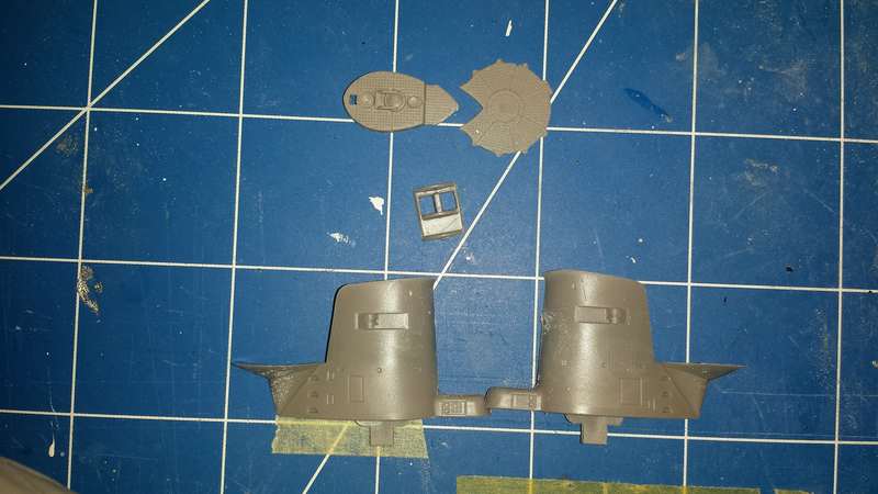

Hier mal eine Übersicht über die Bauteile des Turms. Die Seitenteile liegen in zwei Varianten bei: zum einen mit einfachen aufgesetzten Positionslaternen und zum anderen die hier gezeigten, in denen die Laternen in einer Art eingearbeitetem Kasten liegen. Ich habe mich für diese Version entschieden, weil der Turm damit nicht so "nackt" aussieht. Auf den Bildern kann man es aufgrund der Komprimierung nicht so gut erkennen, aber auf der Backbord-Seite befindet sich zwischen dem Positionslicht und der Klappe unten ein quadratisches Feld mit sehr fein gravierten Lüftungsöffnungen. Ich bin gespannt, ob es mir später gelingt, diese mit Farbe sichtbar zu bekommen.
Beim Zusammenbau zeigte sich ein kleines Problem mit der Passgenauigkeit: Und zwar schließt sich das runde Teil der Wintergarten-Plattform nicht bündig an den vorderen Teil des Turm-Bodens an. Würde man die Plattform weiter nach vorne montieren, würde es wiederum Probleme mit dem darunter gelegenen konischen Unterbau geben. Außerdem zeigte eine Passprobe, dass dann auch die Wintergarten-Reling nicht mehr vernünftig an die Hinterkante des Turms passen würde. Also wurde die Plattform wie hier gezeigt verklebt und der Spalt anschließend zunächst mit Spachtel verschlossen. Danach habe ich noch mehrere Schichten mit Wasser verdünnten Holzleim mit einem Zahnstocher darüber gezogen, um die Oberfläche der Reparaturstelle noch glatter zu bekommen. Denn groß Schleifen ist an dieser Stelle wegen der umliegenden Gräting-Struktur leider nicht.
Hier noch der Turm nach dem Zusammenbau. Die vordere Klebenaht wurde noch mit Spachtel kaschiert, der noch verschliffen werden muss.

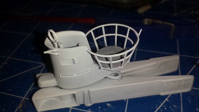

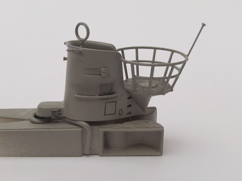

Das Deck kommt von oben auf die Rumpfhälften drauf. Das passt grundsätzlich recht gut, aber die Klebenähte habe ich trotzdem noch mit Spachtelmasse nachbearbeitet:

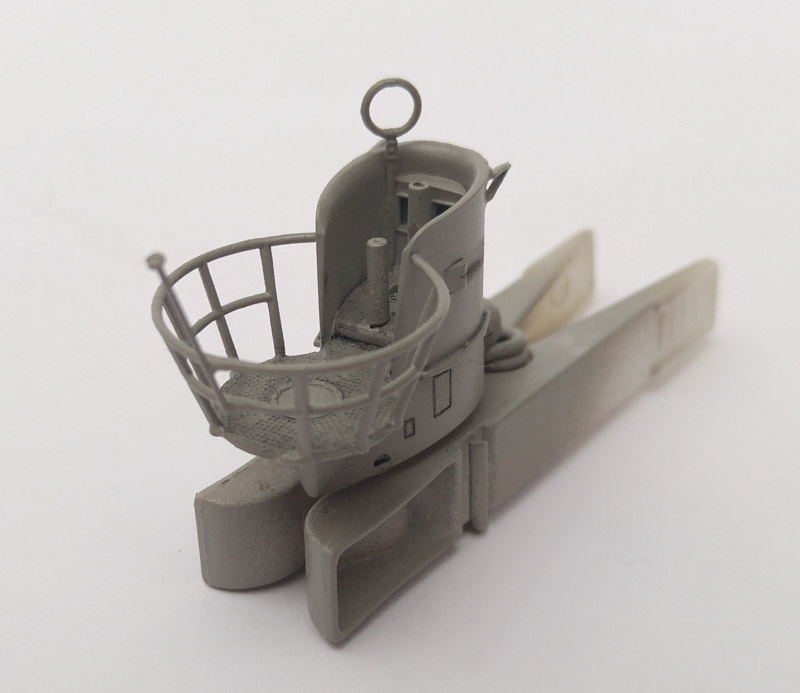

An der Oberkante des Turms war auch noch etwas Nacharbeit nötig. Da war die Vorderkante irgendwie minimal nach unten gezogen. Deshalb habe ich die Seitenteile mit der Feile leicht abgeschliffen, so dass die Oberkante des Turms jetzt wieder eine leicht nach vorne hin ansteigende Form hat.
So sieht der Turm jetzt im Ganzen aus. Hinzugekommen sind Wintergartenreling mit Flaggenstock, Typhon und Handläufe sowie Halterungen für die Antennen / Netzabweiser. Im Inneren wuden die Sehrohrböcke und die Peilantenne angebracht. Die Sehrohrböcke habe ich mit einer Bohrung versehen. Die Sehrohre selber wurden ebenfalls unten aufgebohrt (ganz schöne Fummelsarbeit, nebenbei gesagt. ;-) ) und mit einem 0,5 mm Draht versehen. So werden sie nicht einfach nur stumpf aufgeklebt, wie vom Bausatz vorgesehen, sondern mit dem Draht in den Bohrungen befestigt. Das dürfte wohl wesentlich stabiler sein... Leider ist mir die Bohrung des vorderen Sehrohrbocks etwas zu groß geraten. Da muss ich wohl mit spaltfüllendem Kleber arbeiten, wenn ich das Periskop einsetze.
Leider lässt sich die Bauanleitung nicht genau dazu aus, wo der Peilrahmen hin gehört. In den frühen Bootsvarianten befand er sich ja sogar vor dem Turmaufbau. Wenn man sich die Bauanleitung genau ansieht, scheint er an die Backbordseite ganz vorne zu gehören. Diese Stelle macht auf jeden Fall insofern Sinn, als dass er sich dort frei drehen kann. Mangels genauerer Infos habe ich ihn an diese Stelle platziert.

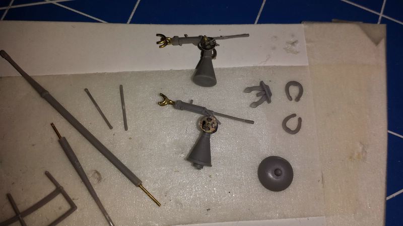

Nachdem der Rumpf und der Turm soweit fertig waren, habe ich mich den wenigen Kleinteilen gewidmet. Allen voran den 2 cm Flaks. Hier musste ich feststellen, dass ICM ein paar Fehler gemacht hat. Zunächst mal fehlen im Bausatz die Teile für die Schulterstütze der zweiten Flak. Diese müssen also selber hergestellt werden. Ein zweiter Fehler (der mir aber zunächst nicht auffiel) ist, dass laut Bauanleitung auf jeder Seite der Lafette ein Handrad angebaut werden soll. Auch diese Handräder sind insgesamt nur 2 mal vorhanden, also so viele, wie gemäß Bauanleitung für eine Flak ausreichen würden. Erst später habe ich auf Originalfotos gesehen, dass die Lafetten in der Realität nur ein Handrad hatten. Somit käme man mit den beiden mitgelieferten Rädern tatsächlich für beide Flaks aus, aber wie gesagt, das hatte ich zunächst nicht bedacht. Statt dessen hatte ich mich entschieden, die Handräder komplett durch Ätzteile aus dem Zubehörhandel zu ersetzen. Ich habe mir also für ein paar Euro eine kleine Platine mit geätzten Handrädern in verschiedenen Durchmessern und Speichen-Anzahl bestellt. Diese sehen nicht schlecht aus, auch wenn die Bausatz-Räder tatsächlich noch filigraner gegossen sind! Zu jedem Handrad gehört ein seitlich abstehender Griff, den ich mit einem kurzen Stück o,5-mm Draht nachgebildet habe. Dieser wurde mit Sekundenkleber und möglichst ruhiger Hand senkrecht auf das Handrad geklebt.
Da sich aus dem Bausatz nur ein Satz Schulterstützen bauen lässt, habe ich mich dazu entschlossen, diese an beiden Flaks komplett neu zu gestalten. Dazu habe ich für jede Kanone jeweils eine Halterung und zwei Schulterbügel aus Draht gebogen und mit Sekundenkleber zusammengesetzt.
Hier sind alle Teile für den Bau der beiden Flaks:
Und so sieht es zusammengebaut aus:
Im Nachhinein habe ich festgestellt, dass ich die Form der Schulterstützen falsch nachgebildet habe. Tatsächlich sind sie weniger halbkreisförmig als ich sie hier dargestellt habe. Allerdings habe ich mich nicht getraut, die unteren Teile der Stützen wieder zu entfernen. Dafür ist die Konstruktion dann doch zu fragil, und das Risiko, dass dabei die Stützen wieder abbrechen, war mir einfach zu groß. Also ließ ich die Kanonen so, wie sie oben zu sehen sind, einschließlich des eigentlich überflüssigen zweiten Handrades.
Unten noch mal die übrigen Teile, die noch zu verbauen sind: Relings für das Flak-Geschütz an Deck, 2 Rettungskragen, Anker, die Notfall-Boje (kommt später auf das Achterschiff), die Sehrohre mit den schon erwähnten Drähten unten dran und noch zwei Stützen, die später rechts und links am Wintergarten angebracht werden.
Während des Baus kam mir die Idee, als zusätzliches Detail die Hafenreling darzustellen. Dies bietet einen zusätzlichen Blickfang und passt sogar, weil ich das Boot später ja auf einer Art Dock-Ständer aufstellen möchte. Um die Reling zu realisieren habe ich zunächst die Höhe und die Abstände zwischen den einzelnen Relingsstützen auf der dem Bausatz beiliegenden Seitenansicht (Bemalungsplan) ausgemessen und dann auf den Maßstab des Bootes umgerechnet. Die so ermittelten Positionen der Stützen habe ich dann am Boot markiert und mit einem 0,5 mm Bohrer per Hand aufgebohrt. Anschließend habe ich 0,5 mm Messingdraht so eingeklebt, dass er 0,7 mm über Deck aufragt. Dies entspricht ca. 1 m Relingshöhe im Original. Zum Einkleben habe ich Holzleim benutzt. Der eignet sich super dafür, denn im Gegensatz zu Sekundenkleber kann man die Metallstäbe auch nach dem Einsetzen noch bequem ausrichten und überquellenden Leim wegwischen. Nachdem alle Relingsstützen eingesetzt waren, habe ich die ganze Sache über Nacht trocknen lassen. Bilder dazu dann beim nächsten Mal. Hier erst einmal die Markierungen für die Löcher an Deck:

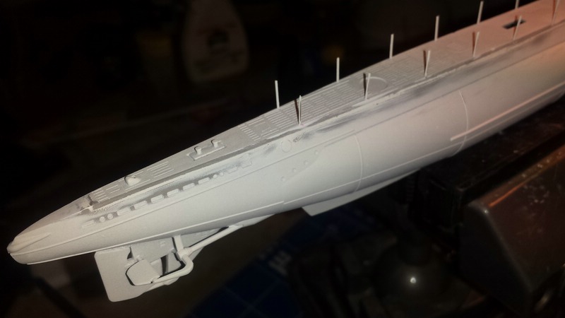

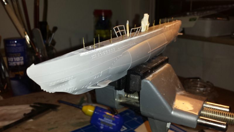

Damit war der Bau des Rumpfes soweit abgeschlossen. Als nächstes kam eine Schicht Grundierung (Revell-Sprühdose) auf das Boot. Hierbei zeigten sich dann noch ein paar Unregelmäßigkeiten an den Spachtelstellen am Oberdeck und an den Seiten:
Nach einem zweiten Durchgang mit Spachtelmasse und Schleifpapier sah die Sache schon besser aus:
Der Turm erhielt auch eine Grundierung. Beim Hantieren mit dem Turm ist mir der Flaggenstock an der Hinterkante der Wintergartenreling abgebrochen. Deshalb habe ich ihm einen stabileren Flaggenstock aus Messningdraht verpasst. Obendrauf habe ich den Knopf des alten Flaggenstocks geklebt - fertig. :)

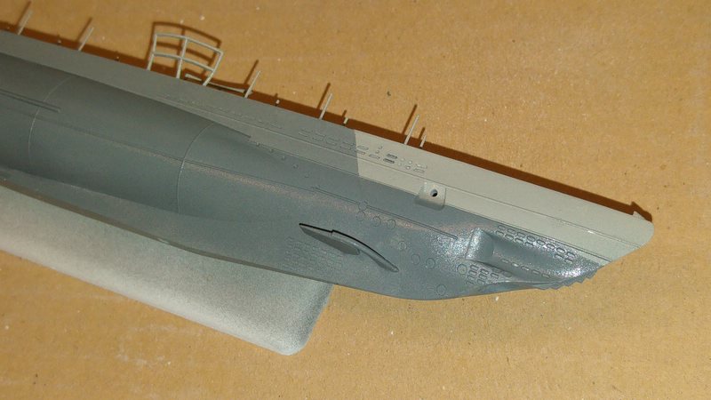

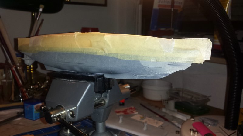

Aaah, das macht Sinn. Kann gut sein, dass ich aus Versehen die zwei Bilder wieder aus dem Baubericht gekegelt habe.

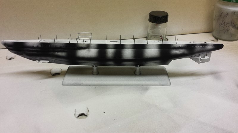

In der Werft ging es nach der Grundierung von Rumpf, Turm und Einzelteilen weiter mit der Lackierung des Rumpfes. Das Boot soll das relativ einfache Tarnschema mit dem dunkleren Mittelschiff erhalten. Das bedeutet: Vor- und Achterschiff sowie Oberdeck und Turm hellgrau, Unterwasserschiff einschließlich Satteltanks dunkelgrau und die mittlere Rumpfpartie mittelgrau (als Mischung aus den beiden vorgenannten Farben). Lackiert wird Acrylfarben von Revell und Tamiya mit der Einsteiger-Airbrush von Revell. (Leider, leider. Vielleicht erbarmt sich das Christkind ja mal. ^^ )

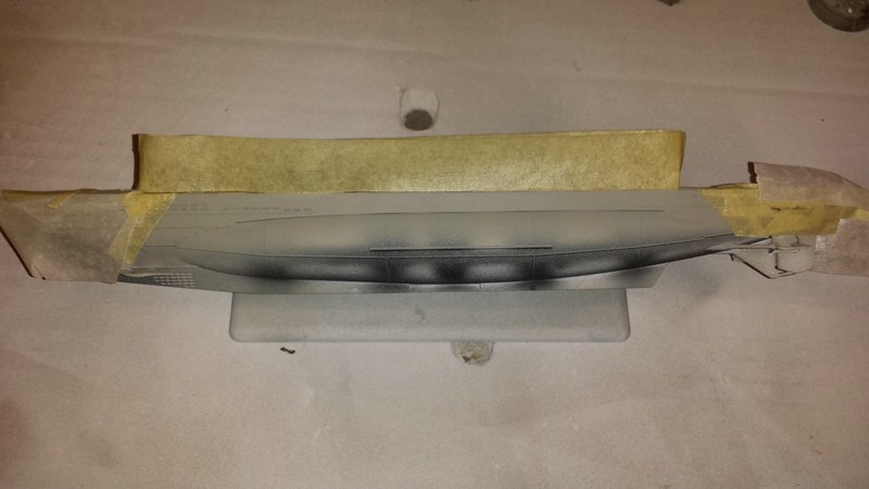

Angefangen habe ich aber erst einmal mit einem ganz groben Pre-Shading in Schwarz. Das hätte ich mir im Nachhinein betrachtet wohl sparen können, denn nach dem Lackieren sieht man eigentlich nichts mehr davon. Da muss ich mich aber an meine eigene Nase fassen, weil ich die graue Farbe zu deckend gespritzt habe.
Beim Turm habe ich vor allem die Unterseite des Wintergartens und die Kanten der Brückenverkleidung dunkel schattiert, um etwas Leben in die Farbe zu bekommen.
Erster Schritt: Hellgrau für Deck, Vor- und Achterschiff und den Turm:
Zweiter Schritt: selbst angemischtes Mittelgrau für die Mittschifs-Partie. Dafür mussten Bug und Heck sowie das Oberdeck mitsamt Reling natürlich entsprechend abgeklebt werden.
Da ich dem Boot gerne einen natürlichen, nicht so "sterilen" Look verpassen wollte, habe ich mich dazu entschlossen, die Lackierung durch Schattierungen ein wenig aufzulockern. Dazu habe ich hier einfach mal die "Salztechnik" ausprobiert. Dazu wurden die zu schattierenden Bereiche angefeuchtet und dann reichlich Salz darauf gestreut. Nach dem Trocknen habe ich dann dünn mit leicht aufgehellter und abgedunkelter Grundfarbe darüber gesprüht. Nach dem Trocknen der Farbe und dem Abwaschen des Salzes ergibt sich so eine leicht schattierte Oberfläche. Hier mal ein paar Eindrücke von der Bearbeitung des Mittelschiffs:
Im ersten Durchgang ist mir die Schattierung zu deutlich ausgefallen, da ich es wohl mit dem Aufhellen und Abdunkeln der Grundfarbe übertrieben habe. Deshalb bin ich danach noch einmal ganz sachte mit der Grundfarbe darüber gegangen, bis sich der Schattierungseffekt wieder reduziert hatte. Dadurch hat sich jetzt ein schön sichtbarer, aber dennoch wie natürliche Verwitterung wirkender Effekt ergeben. Ich bin eigentlich ganz zufrieden damit.
Hier bekommt man mal einen ersten Eindruck von dem Effekt. Der nicht abgeklebte Bereich wird jetzt mit Dunkelgrau für das Unterwasserschiff lackiert. Dieser Bereich bekommt natürlich im Anschluss die gleiche Salz-Behandlung, genauso wie die hellen Bereiche und der Turm.

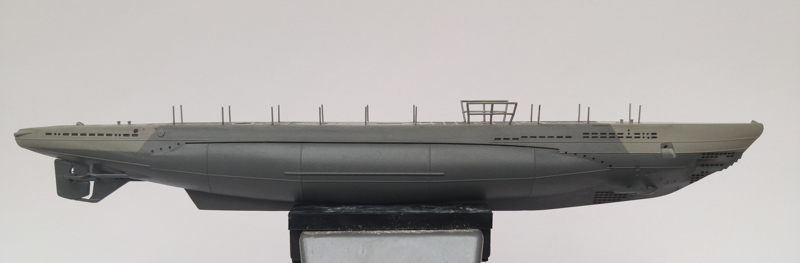

Es ist schon komisch: Kaum wird man mal für das schnelle Bautempo hier im Thread gelobt, schon kommen einem etliche Sachen im echten leben dazwischen und man kommt tagelang überhaupt nicht dazu, hier was zu schreiben... Das ist doch gemein. ;) Aber ein kleines Update kann ich zumindest doch anbieten:

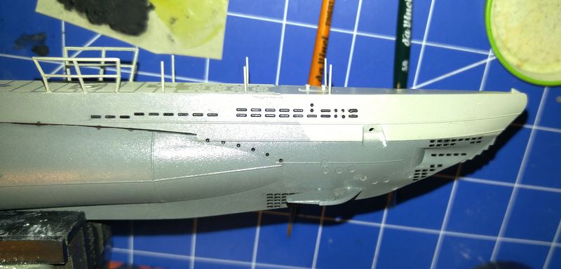

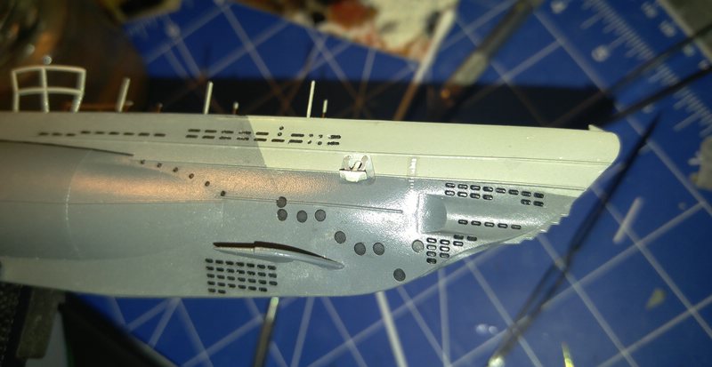

Die Lackierung des Rumpfes ist inzwischen vollständig.
Zur Vorbereitung auf die Detailbemalung wurde das Boot dann erst einmal mittels mehrerer Future-Lagen in eine glänzende Speckschwarte verwandelt.
Beim Lackieren mit Future hatte ich dann wohl den Fehler gemacht, das Zeug etwas zu dick aufzutragen. Dadurch hatten sich trübe Stellen im Lack gebildet, so dass ich schon befürchtet hatte, die Lackierung komplett neu machen zu müssen. Glücklicherweise ließen sich die Stellen aber doch mit einer weiteren, sehr dünn aufgetragenen Lage Klarlack wieder entfernen. Ein Tipp, den ich im Netz gefunden hatte.
Als nächstes folgen dann die Hervorhebung der Flutschlitze und vielleicht ein ganz dezentes Wheathering bzw. Washing.

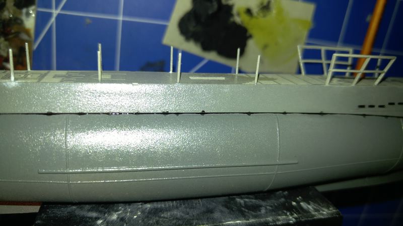

Was gibt´s neues aus der Einbaum-Werkstatt?
Im Augenblick bin ich gerade dabei, die Flutschlitze mit einem Ölfarben-Terpentinersatz-Mix einzufärben. An den Bordwänden klappt das ganz gut, da die Schlitze hier relativ tief modelliert sind. So besteht nicht die Gefahr, dass man beim Wegnehmen der übergelaufenen Farbe wieder Teile der Farbe aus den Schlitzen herausholt. Am Oberdeck, wo die Schlitze im Deck deutlich flacher und auch schmaler ausfallen, ist das schon schwieriger. Da muss man wirklich sehr feinfühlig arbeiten, sonst saugt man sich die Farbe gleich wieder aus den Vertiefungen heraus.
Der lange Schlitz über den Satteltanks wurde nicht ausgemalt, sondern mittels Kapillar-Effekt mit stark verdünntem Farbmix gefüllt. Deshalb die vielen Ansatzpunkte. Die werden später natürlich noch weggewischt.

Hallo Leute!
Im Augenblick geht es leider nur in relativ kleinen Schritten voran. Das liegt zum einen daran, dass ich nur begrenzt Zeit zum basteln finde, andererseits benötigt die Ölfarbe relativ lange zum Trocknen. Aber ein bisschen bin ich dann doch noch voran gekommen:
Die Flutschlitze am Rumpf habe ich jetzt vollständig geschwärzt. Mit dem Ergebnis bin ich eigentlich sehr zufrieden. Nach einigem Herumprobieren habe ich herausgefunden, dass es am besten funktioniert, wenn man die Farbe stark verdünnt vom Pinsel in die Vertiefungen laufen lässt und dann erst einmal mindestens einen Tag trocknen lässt. Dann hat sie genau den richtigen Trocknungsgrad, dass man mit einem ganz leicht mit Terpentinersatz befeuchteten Pinsel über die Flächen streichen kann. Damit kann man überstehende Farbe abwischen, ohne sich die Farbe aus den Vertiefungen wieder herauszusaugen. Probiert man es zu früh, holt man die Farbe aus den Ritzen wieder heraus, wartet man zu lange, haftet die überstehende Farbe zu sehr an der Oberfläche und geht nicht mehr komplett ab.
Viel gibt es nicht zu sagen, deshalb kommen hier einfach ein paar Bilder des augenblicklichen Bauzustandes:
Im Nachhinein ist mir übrigens aufgefallen, dass ich die Flutschlitze besser als letzten Arbeitsgang eingefärbt hätte. Jetzt besteht die Gefahr, dass sich beim Altern Farbe in den Vertiefungen absetzt. Dann müsste ich zum Abschluss noch mal mit Schwarz hinterhergehen.
Allzu stark werde ich das Wheathering aber sowieso wohl nicht machen. Schließlich wird das Modell kein Diorama, sondern eher ein klassisches Standmodell. Also keine übergroßen Rostspuren etc., sondern allenfalls eine leichte Aufbrechung und Schattierung der großen Flächen. Ich bin schon sehr gespannt wie das funktioniert, denn so etwas habe ich bisher noch nicht ausprobiert. Auf jeden Fall werde ich wohl den Rumpf vorher noch mit einer Lage Klarlack überziehen. Dann kann ich zur Not ein missratenes Wheathering wieder runter holen, ohne mir die Flutschlitze gleich mit abzuwaschen.
Gustav´s Schwammtechnik werde ich bestimmt ausprobieren. :ok:

Hier noch der Turm...

Hallo Stefan
... erstmal gratuliere zu Deinem Fortschritt....jedes Stündchen bringt Dich näher ans Ziel!
Weathering: Hier wird es interessant. Bedenke den Maßstab.....man sieht oft Modelle, wo dies heillos übertrieben wird. Lack-Abplatzer von einem halben Quadratmeter....Rost wie vom Meeresgrund gehoben...nun Ja, wem´s gefällt!?
Frontboote wurden zwar hart rangenommen.....waren aber in regelmäßigen Abständen in der Werft. Speziell nach Wasserbomben-Attacken musste das Boot ins Dry-Dock.....und schon kam wieder Farbe drauf!
Guck mal unter U-Boot IIB bei den Google-Bildern. :pc: ....viele Originalfotos und andere Leckerbissen.....
Wünsch Dir weiterhin gutes Gelingen,
Gruß, Gustav

Hi Gustav,
ich sehe das ganz genau so wie du. Ich werde mich mit dem Altern schön zurückhalten. Keine Sorge.
Im Augenblick dient mir mein 1:350er VII c als Probeobjekt.

Da die großen Teile soweit fertig gebaut sind, habe ich damit begonnen, sie zu altern. Ziel ist es ja, dem Boot ein benutztes Äußeres zu verleihen, ohne es gleich zur totalen Rost-Gurke verkommen zu lassen. Dazu benutze ich Ölfarben. Für das graue U-Boot habe ich dafür schwarz, weiß und daraus zusammengemischte Grautöne in verschiedenen Abstufungen verwendet. Diese habe ich mit einer Zahnstocher-Spitze als kleine Punkte über den Rumpf verteilt und dann mit Terpentinersatz und einem weichen Pinsel verblendet. Insgesamt eine bekannte Arbeitstechnik und keine Hexerei. Begonnen habe ich mit dem hier noch separaten Turm:
Den Turm habe ich im Anschluss an das Boot angeklebt, weil ich es im Grunde praktischer fand, die Alterung an einem zusammenhängenden Objekt durchzuführen.
Hier eine Gesamtansicht mit den beschriebenen Farbpunkten. Vor dem Auftragen habe ich den Rumpf einmal mit Terpentin angefeuchtet. Dadurch lassen sich die Farbtupfer meiner Meinung nach noch besser verblenden.
Hier im Detail:
Nach ein paar Minuten Wartezeit habe ich dann mit einem mit Terpentinersatz angefeuchteten weichen Pinsel vorsichtig von oben nach unten über die Punkte gewischt, bis diese vollständig aufgelöst waren und die Farbe nur als diffuse Streifen übrig blieb. Hier links im Bild zu erkennen. Interessant ist übrigens, dass die Intensität der Einfärbung nach dem Trocknen des Terpentins deutlich abnimmt. Das Ergebnis ist also nicht so intensiv, wie es auf diesen Bildern rüber kommt. Da die Ölfarbe selber circa 2 bis 3 Tage braucht, um wirklich durchzutrocknen, kann man nach einer Weile noch feine Korrekturen durchführen und mit einem Pinsel zu stark eingefärbte Bereiche wieder wegnehmen.
Auf den Bildern erkennt man auch, dass ich vor diesem Schritt schon ein ähnliches Washing mit einem Rost-Farbton (in diesem Fall Sienna gebrannt) durchgeführt habe. Dadurch erhält man diese bräunlich-schmutzigen Flecken auf dem Rumpf. Zusätzlich habe ich noch diverse Stellen, insbesondere an den erhabenen Nähten und Dopplungen, punktuell stärker mit Rostfarbe eingefärbt. Diese habe ich zunächst fast deckend trocknen lassen und dann ebenfalls leicht verblendet.
Und so sieht das Endergebnis aus: Typische Stellen für intensiveren Rostansatz selbst bei gepflegten Schiffen sind bewegliche Teile wie Klappen, die abnehmbaren Relingsstützen, und die Ankerklüse. Deshalb habe ich an diesen Stellen etwas intensiveren Rost angebracht.

Sonntag, 24. Juli 2016, 22:55
Hi Leute,
nach einer gefühlten Ewigkeit mache ich hier mit diesem Baubericht mal wieder weiter. Wahnsinn, ein halbes Jahr habe ich hier Pause gemacht! Leider haben mich in der letzten Zeit mal wieder tausend Dinge vom Weitermachen hier abgehalten. Aber dafür geht es jetzt in großen Schritten voran.
Außerdem habe ich auch noch ein kleines Zwischenprojekt in Form eines U-Boot Typ 688-I (USS Greenville von Hobby Boss in 1:350) eingeschoben. Un zwar habe ich einen Aufenthalt in Hamburg im Frühjahr genutzt, um auf der Suche nach einer guten Airbrush mit Kompressor bei Harder und Steenbeck in Norderstedt vorbei zu schauen. Dort wurde ich auch prompt fündig und bin nach wirklich umfangreicher und fachkundiger Beratung dann auch mit einem entpsrechenden Set nach Hause gefahren. Auf der Suche nach einem geeigneten Übungsobjekt, dass mit wenig Bauaufwand viel Fläche für Lackierung bietet, habe ich mich dann für die amerikanische Atom-Zigarre entschieden. Einen Baubericht wird es dazu nicht geben, aber ich werde viellecht in der Bildergallerie ein paar Fotos vom fertigen Modell einstellen.
Aber zurück zum Einbaum:
Als nächten Schritt habe ich die Netzabweiser und Drähte der Reling aus gezogenem Gussast angebracht. Hier wärend der Befestigung des Netzabweisers:
So richtig glücklich bin ich mit der Gussast-Technik bisher noch nicht gewordern. Das Material lässt sich zwar gut kleben und verarbeiten, aber ich muss gestehen, dass ich mich unheimlich schwer tue, halbwegs gleichmäßige Fäden davon herzustellen.
Hier ist alles fertig montiert:
Anschließend wurden noch die letzten Details angebracht, namentlich die beiden Flaks, die Sehrohre und die Notfall-Boje auf dem Achterdeck.
Als nächstes habe ich mich um den Sockel für das Modell gekümmert. Grundlage ist ein Stück Holzlatte aus dem Baumarkt. Hier noch im Rohformat:
Das Holzstück habe ich dann glatt gehobelt und rundum mit Spachtelmasse bearbeitet, um eine ganz glatte Oberfläche ohne Reste der Holzmaserung zu bekommen.
So sah es nach dem Abschleifen aus:
