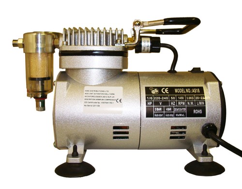

Ich benutze eine IWATA NEO CN und als Kompressor habe ich einen AS18 (Ist ein ganz einfacher ohne Tank und Druck kann leider auch nicht eingestellt werden.

wieso kann bei deinem AS18 der Druck nicht reguliert werden? Sollte eigentlich gehen.

Bei dem Kompressor handelt es sich um so einen: https://i.ebayimg.com/t/AS18-Airbrush-Mi…5UGATi/$_12.JPG
Diesen kann ich glaub ich zumindest, nicht einstellen.

Ich würde Dir raten, vor allem nachdem Du schon in eine sehr hochpreisige Pistole investiert hast, noch einen besseren Kompressor nachzurüsten. Ohne einstellbaren Druck wird es meist schwierig sein, ein gutes Spritzbild zu bekommen. Die Pistole hat daran übrigens nur einen geringen Anteil, außer sie ist defekt. Art der Farbe, Farbkonsistenz, Düsengröße, Druck(!) und der Abstand zum Objekt sind die eigentlichen Faktoren, auf die es ankommt. Wichtig sind ein Tank (1,5l reicht) und ein Druckminderer mit Wasserabscheider und entsprechendem Manometer.

Eine billigere Alternative wäre es den Kompressor mit einem Druckminderer/ WA nachzurüsten. Habe ich bei meinem auch gemacht und damit Lackiere ich seit ein paar Jahren problemlos. Bloß für größere Flächen ist das nichts, dann musst Du, wie Heiko schon sagte, einen Tank haben.

Den AS-18 kannst du ganz einfach mit einem Filter-Druckminderer umrüsten, altes Teil einfach abschrauben neues aufschrauben. Such nach AFR-2000 im Fachhandel, sollte cca. 15 EUR kosten. Es gib zwei sorten bei einer zeigt der Manometer nach oben #mce_temp_url# beim anderen zur Seite, #mce_temp_url# den ersten finde ich praktischer im Grunde sind die aber gleich.
