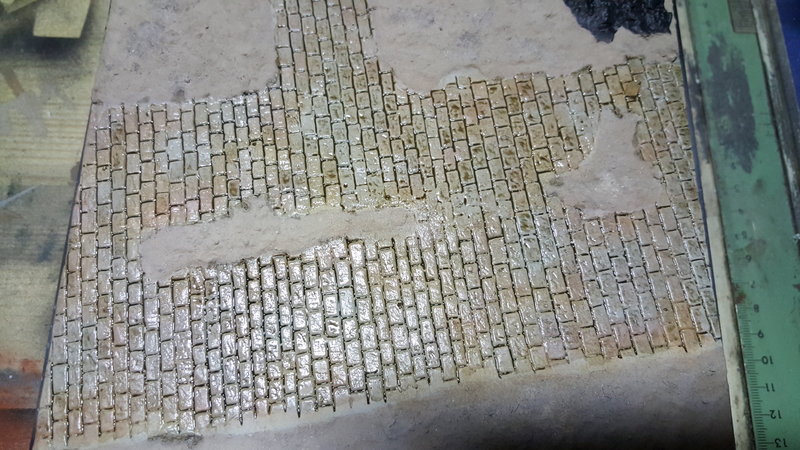

Weiter geht es mit den Pflastersteinen....wundert euch nicht über die Namen der Farben.... weiß auch nicht wer sich sowas ausdenkt, aber so heißen sie Nunmal.
als nächsten Farbton habe ich Old tile genommen und leicht mit der Airbrush aufgesprüht, wie gesagt weniger ist mehr....
Dann eine Wolkige Schicht Lime mortar
als nächtes kam dann Brocken Pflaster an der reihe
dann eine dünne Schicht Worn Brick
Puhhh diese Farben wiederholen sich jetzt noch ein paarmal, muss ich ja wohl nicht alles schreiben dann
könnte ich gleich einen Roman Tickern....lach
so für heute wars das....kann keine Farben mehr sehen......geht dann Dämnächst weiter, weitere Feinheiten am Plaster müssen ja noch getan werden.....werde noch ein paar Farbänderungen vornehmen wirk noch ein wenig zu hell das ganze, aber das wird sich durch ein Wash und Trockenmalen ja noch ändern..

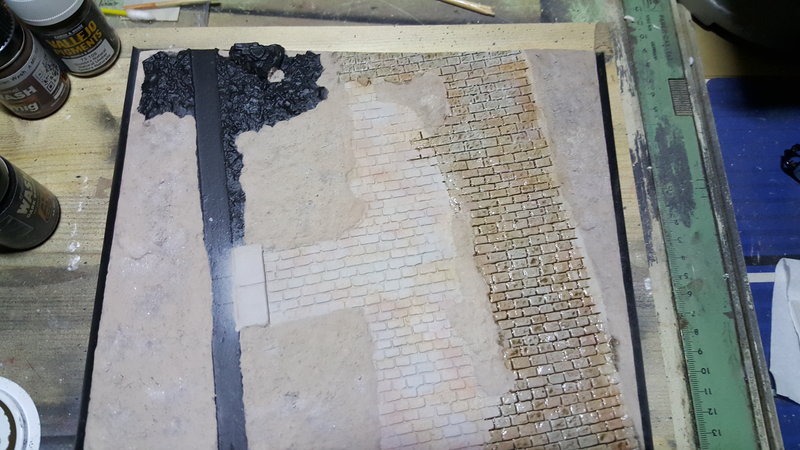

Endlich nach zig stunden bin ich mit den Pflastersteinen fertig, glaube das mach ich nicht noch mal......
naja ok also die Farbgebung der Steine ist fertig, jetzt kommt das erste Wash in Braun...
ist schon ein unterschied zu sehen....rechts mit Wash links ohne...
Abschluß des Wash mit Braun
Der zweite Durchgang mit Dark Brown, auch hier sieht man wieder den krassen Unterschied...
Der Durchgang mit Dark Brown ist fertig, denke ich werde es so lassen...nur schade das man nachher wenn der T-90 draufsteht kaum noch etwas sieht von den Pflastersteinen...

Montag, 9. November 2015, 12:04
deine Bemalung gefällt mir bis jetzt schon sehr gut! :ok:
Die Arbeit bei den Pflastersteinen hat sich auf jeden Fall gelohnt!
Bei der Begrünung würde ich, wie du selbst schon geschrieben hast, auch noch etwas ändern. Die Büschel haben alle die gleiche Größe was etwas einseitig ist, vielleicht mit losem Gras noch Akzente setzten.
Wenn es noch geht könntest du bei den Eichenblättern noch die Stiele abschneiden, die sind glaube ich nur dran wenn man die Blätter an einen Baum kleben will. Sonst haben Eichenblätter kaum einen Stiel.
Ich bin gespannt wie es weiter geht.
