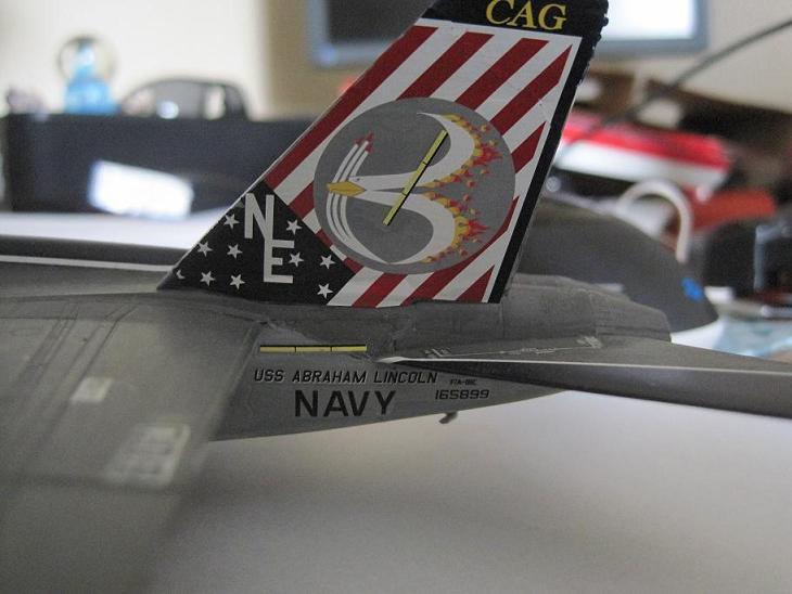

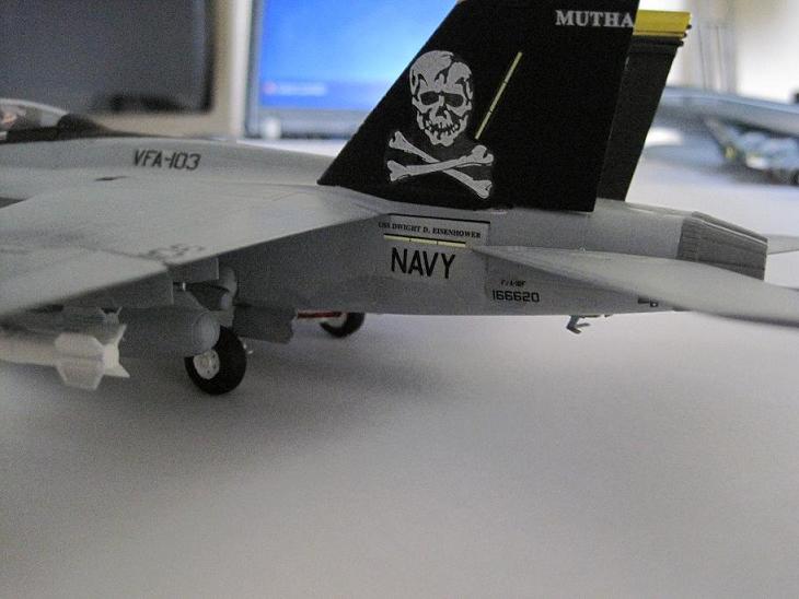

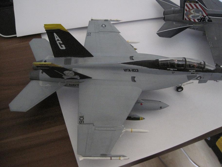

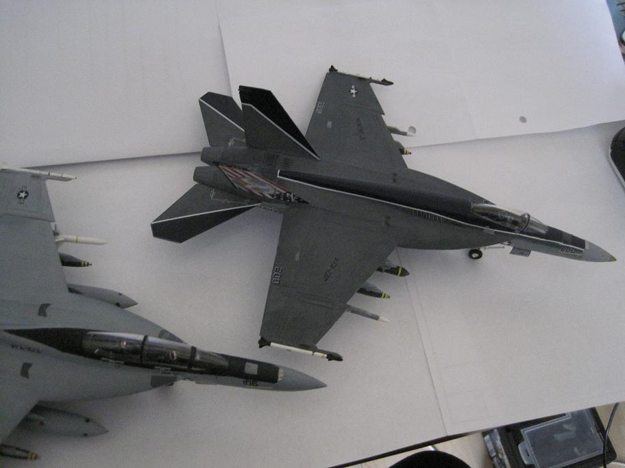

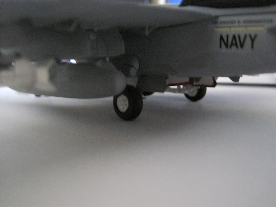

Hi Leute,
Ich stelle euch hier mal meine beide F-18 vor. Die Jolly Rogers war mein erster Versuch mal ein Flugzeug altern zulassen. Hat nicht so geklappt aber was solls, es ist noch kein Meister vom Himmel gefallen. Viel kann ich dazu gar nicht sagen, ich lasse mal die Bilder für mich sprechen und hoffe sie gefallen euch.
P.S. Alles wurde mit Pinsel lackiert
Als zweites kommt die F-18F

für gepinselte Super-Hornissen nicht mal schlecht :ok: Schade dass einige decals so besch**** silbern ;( Vielleicht wär ne Schicht Klarlack hilfreich gewesen :nixweis:

Danke dir
Ja ich habe dieses Revellzeug für Decals benutzt was das eigentlich verhindern sollte aber nichts ist passiert verstehe ich nicht :nixweis:

Meinst du den Weichmacher? ?( Soweit ich weiss hilft das nur dass sich die decals in die Gravuren legen :nixweis: :doof: :S

Hallo P3ntra,
für ne Pinsellackierung ist es doch ganz gut geworden.
Zum Silvern der Decals: hier solltest du vor dem aufbringen der Decals den Lack mit Klarlack glänzend versiegeln damit du eine glatte Oberfläche bekommst und sich unter den Decals keine Luftblasen mehr bilden können die nämlich das silvern hervorrufen.
Zum altern: das ist bei einer Pinsellackierung immer schwierig. Hier könnte man auch noch mal klarlack glänzend auftragen und mit Ölfarben (verdünnt) noch ein wenig mehr Tiefe rausholen.
Aber wie du schon selbst gesagt hast, es ist noch kein Meister vom Himmel gefallen.
MfG Chris
MfG Chris
Montag, 26. Oktober 2015, 18:44
Hey Richard,
deine F-18s seind nicht übel geworden. Mit dem Pinsel würde ich den Lack nicht so sauber hinbekommen :ok:
Das Silbern wurde ja schon genannt. Decals müssen auf glatten, glänzenden Untergrund. Da hilft sonst auch Weichmacher nix. Der lässt die Decals eher in Vertiefungen sinken und um Rundungen legen.
Gleiches gilt übrigens auch für die Alterung. Das geht auf glänzender Oberfläche deutlich besser.
Das ist eh die richtige Einstellung beim Modellbau :ok: Das beste Modell ist immer das nächste :D
Gruß, Daniel :wink:

High ,
schöne Jets bis auf .... zum thema silveren: wenn du nicht noch überlackiert hast hilft es auch jetzt noch die Decals mit einer Nadel mehrmals zu perforieren, dann reichlich Weichmacher drauf und gut einwirken lassen, dann vorsichtig mit dem Q-Tip andrücken, die Decals legen sich dann besser am Untergrund an, was silvern zwar nicht ganz ausschaltet aber deutlich reduziert. Aber paß dabei auf , die decals könnten sich verziehen oder reißen, am besten probierst da das mal an einem zusätzlich angebrachten Deval vom Decalbogen aus.
