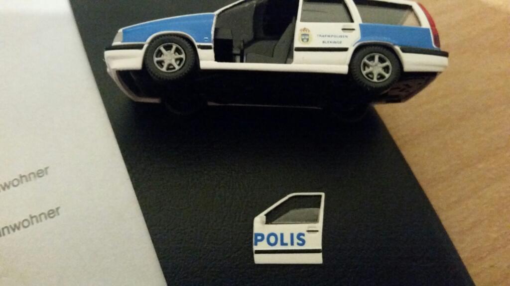

Samstag, 26. Dezember 2015, 14:52
Hallo Christian. ..
Ja das aussägen von Türen is eine Kunst für sich, ich hab es mal bei einem Auto versucht, hab dann noch das Fenster zur Hälfte eingebaut. Ich habe es auch mit Skalpell gemacht....
Hier mal ein Bild vom Endergebnis. ..
Schöne grüße Alex :wink:

Samstag, 2. Januar 2016, 10:56
Ausschneiden
Hallo Alex,
das sieht doch super aus.
Und die Idee das Fenster halb geöffnet darzustellen ist klasse.
Gab es bei den Türrahmen Probleme?
Ich versuche das ganze demnächst mit dem Opel Blitz Kofferaufbau
Danke für deine Anregung
Christian

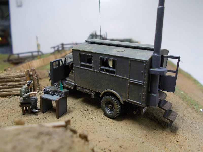

  • »bechti47« ist der Autor dieses Themas
Beiträge: 119
Realname: Christian
Wohnort: Hildesheim
Montag, 18. Januar 2016, 16:31
Modell öffnen
hier die versprochenen Bilder.
Für das erste mal bin ich zufrieden. Aber da geht bestimmt noch mehr.
Meine Idee dazu war den Funkkoffer eventuell zu verdrahten, dünne Kupferlitzen?
Aber geht das in 1/87 ?
Den Mast werde ich wohl noch einmal machen, der sieht irgendwie ....... aus.
Viele Grüße und Danke für eure Tipps.
Sonntag, 24. Januar 2016, 08:19
Saubere Sache das :ok:
Glückwunsch zum gelungenen Projekt!
Gruß Roland :wink:
