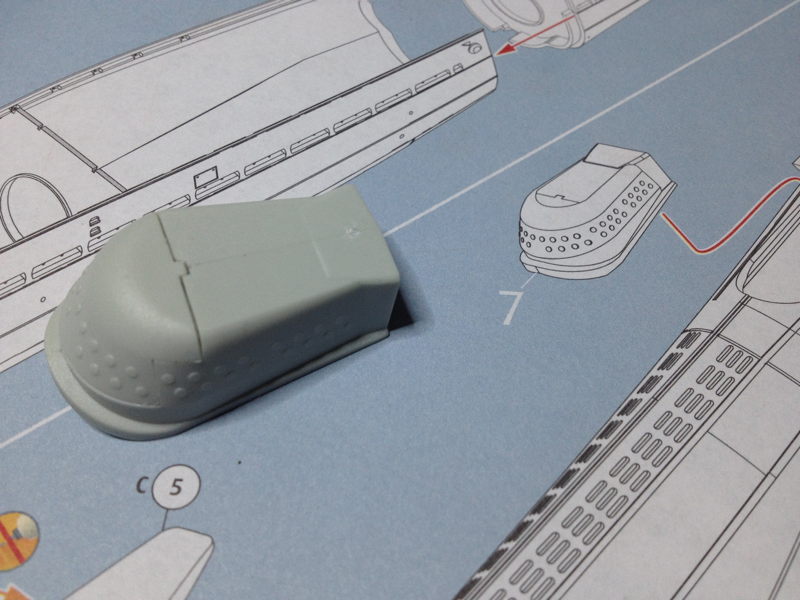

Der Bauplan zeigt als nächstes ein Teil für den vorderen Teil des Rumpfes. Beim Trockentest (ohne Kleber) fiel mir auf, dass die Teile nicht gut zueinander passen. Es klappte schon besser nachdem ich ein wenig Material an einigen Stellen entfernt hatte.
Doch der Trockentest am Rumpf brachte wieder Ernüchterung. Es scheint als kommt da noch einiges an Schleif und Spachtelarbeit auf mich zu.

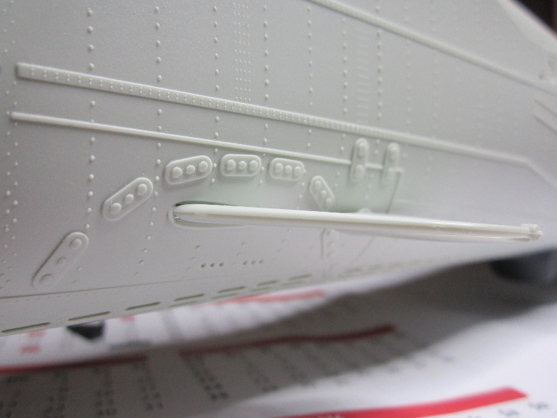

Weiter geht es mit am Bug. Wie immer erstmal trocken zusammengesteckt macht es schon einen guten Eindruck. Aber auch hier muss ich wohl ein wenig nachspachteln damit es "rund" aussieht.
Die Klappen der Torpedorohre können wahlweise offen oder geschlossen dargstellt werden. Dazu sind die kleinen sichtbaren "Nasen" gedacht. Da ich das Schätzchen später in einem Trockendock eines UBoot-Bunkers darstellen möchte und da jemand auch drin putzen soll stelle ich sie geöffnet dar.
An der untere Klappe muss ich noch ein wenig nachschleifen damit sie sauberer passt.

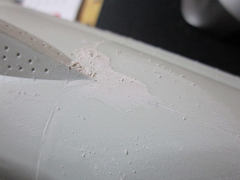

Ich bin gerade dabei den ganzen Rumpf von unten zu verspachteln. Bei so grossen Modellen lassen sich kleinere Passschwierigekeiten natürlich schwer unterdrücken.
Also das Plasto, Schmirgelpapier rausgeholt und ein paar Nagelfeilen von der Holden gemopst und los gehts. Das Einzige was mir derzeit ein wenig Kopfzerbrechen bereitet sind die Ruder am Bug, bzw. deren Halterung. Das ist ja auch noch nicht in Ordnung so. Soll ich das lieber mit Plasto anpassen oder die Variante mit dem, in Kleber aufgelösten Gussast?

Ich verdünne Spachtelmassen generell..... verlängert die Arbeitszeit, bröselt weniger, ist geschmeidiger und verbindet besser. Ich verwende Plasto von Revell und verdünne mit der Revell-Verdünnung.
Bei kleineren Spachtelarbeiten ist die von Vallejo super. Kann mit Kanüle direkt und sparsam aufgetragen werden, Vorsäubern mit Q-Tipps, oder kleinen Baumwoll-Fetzchen, - weinig überschüssiges Material - weniger Schleifarbeit!° Schrumpft auch kaum ein.
Zum "Feinschleifen" verwende ich neben Proxon Minibohr/Schleifer eine ausgedienste elektrische Zahnbürste, an deren Kopf ich das Schleifpapier mittels doppelklebrigerm Moosgummi befestige.
Vielleicht hat es Dir geholfen, frohes weiteres Schaffen
