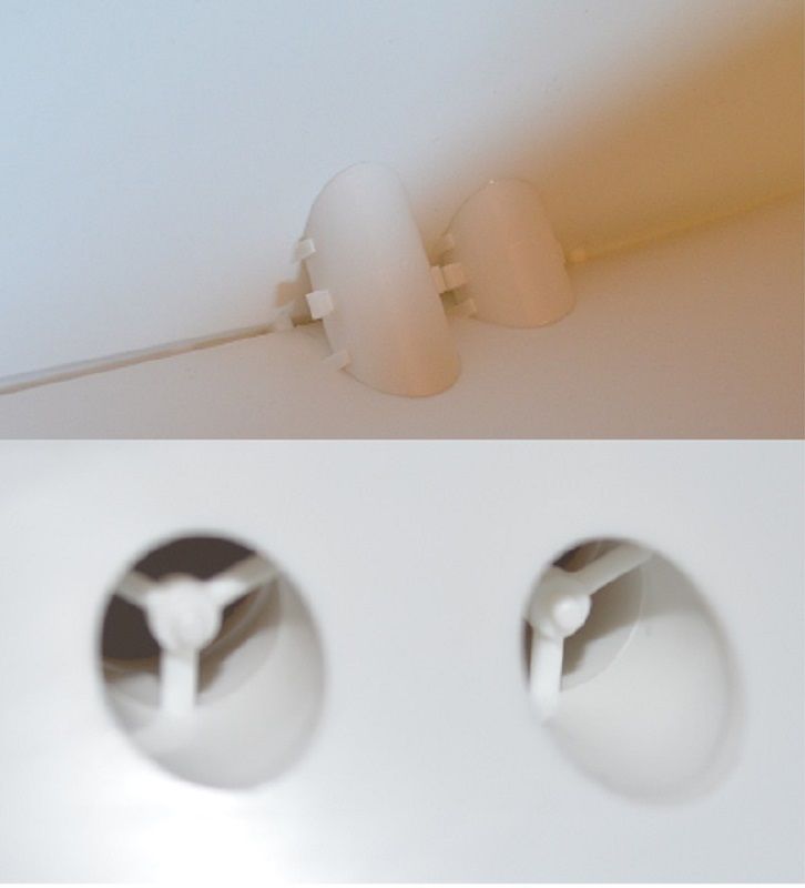

Laut Bauanleitung geht es mit dem Rumpf, der Montage der Schraubenwellen an selbigen sowie das Einkleben der Bugstrahlanlagen los.
Letztere sind dann schon monitiert, die Schraubenwellen aber kommen erst nach der Lackierung dran.
Die Schrauben des Bugstrahlantriebes lassen sich hinterher wunderbar einsetzten, allerdings ist darauf zu achten das der Nubsi der die Schrauben aufnimmt auch nach steuerbord (rechts) zeigt, sonst sind die Schrauben falschherum... :(

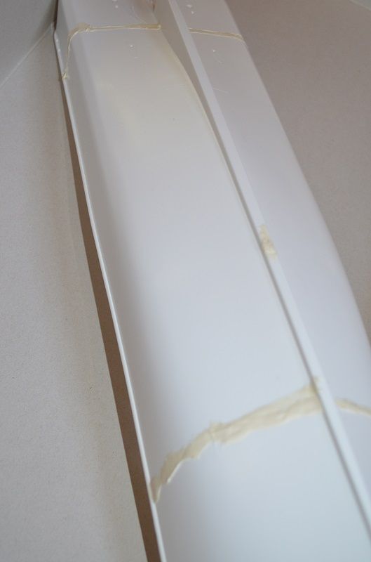

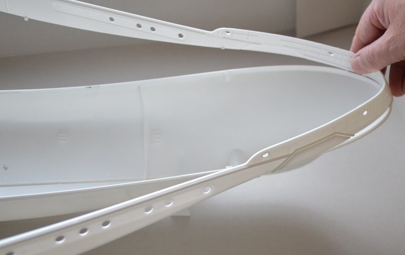

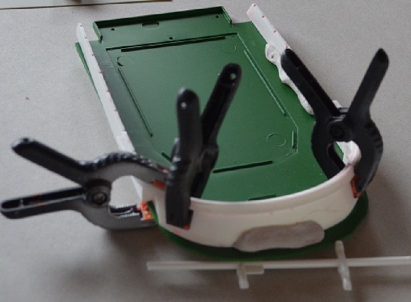

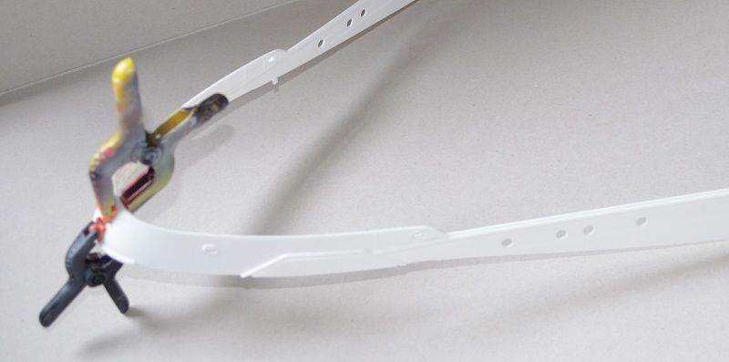

Aber noch was anderes, habe noch das Schanzkleid (hoffe das heißt so), also die Erhöhung der Bordwand vorne, zusammengeklebt & gespachtelt.
sieht dann so aus:
Angehalten am Rumpf nach ausreichender Trocknung der Klebenaht kommt das dabei raus
Wie nicht anders erwartet sitzt das Teil noch nicht richtig, spreitzt sich doch sehr ab.
Da hilft nur geduldiges Kleben und anpassen, das sehen wir dann eventuell morgen.
Peter :wink:

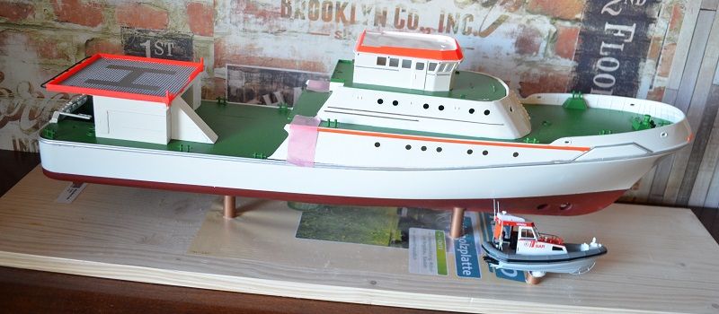

So, die letzten Urlaubsstunden habe ich noch ein wenig nutzen können.
Zum einen wurde das Schanzkleid verklebt, dann einige Aufbauten zusammengesetzt und über die Verena habe ich mich auch hergemacht.
Seitlich gesehen bietet sich derzeit dieser Zustand
Und noch eine andere Perspektive
Wie ja gestern schon berichtet sind die Decks lackiert. Einige Stellen muss ich aber noch ein wenig ausbessern.
Und die kleine Verena nochmal einzeln
Bisher ist alles nur lose zusammengesteckt (bis auf die Aufbauten, die müssen noch ein wenig Spachtel haben), die Passung ist aber wirklich gut.
Einziges Problem war dis dato nur das Schanzkleid, aber mit Hilfe von Klammern & Klebeband und unter Hilfe von Tamiya Extra-Thinn Kleber wurde das auch zufriedenstellend gelöst.

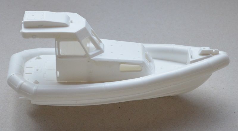

Sag mal, ist in dem Bausatz jetzt ein anderes Tochterboot drin?
Die Verena, die es ja auch inzwischen als separaten Bausatz gibt, sieht doch ganz anders aus.

Das Tochterboot wurde ausgetauscht, die Ur-Verena tut heute Dienst seit 2012 unter dem Namen "Walter Rose" an der Kieler Förde.

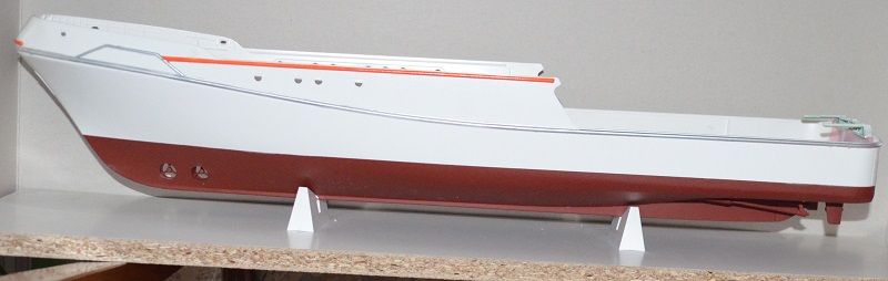

Wie ja schon angedroht geht es nur noch langsamer voran, Urlaub ist halt irgendwann auch mal um... :will:
Viel ist es nicht, der Rumpf zB hat seine Farbe am Unterwasserteil bekommen, trocknet aber noch vor sich hin, Bilder dann demnächst.
Dann habe ich einige Milliliter weiße Farbe auf Kleinteile verteilt, auch dazu demnächst mehr.

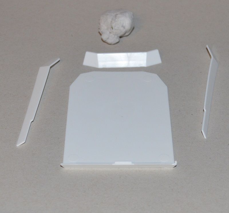

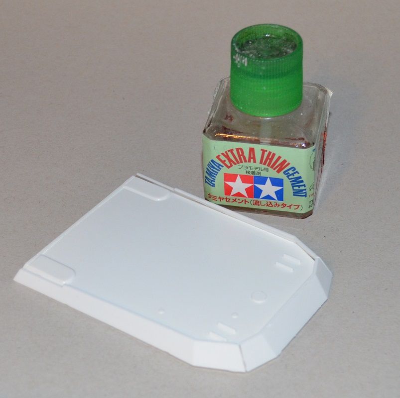

Dafür möchte ich mal zeigen, wie ich bei den ganzen Verkleidungen vorgehe.
Die Marwede hat 2 Steuerstände, die beide mit Dächern und umlaufenden Verkleidungen versehen sind.
Diese sind innen weiß und außen in Leuchtorange lackiert.
Revell hat diese Teile dankenswerter weise einzeln erstellt, das erleichtert die Lackierung doch ungemein.
Allerdings werden die Verkleidungen aus mindestens 3 Teilen zusammengesetzt, die im richtigen Winkel zusammengelebt werden wollen.
Dafür nehme ich, um die Winkel einigermaßen hinzubekommen, das Bodenstück sowie die Verkleidungsteile
Der Knubbel oben im Foto Klebepads von Uhu, damit werden die Teile dann an der Bodenplatte ausgerichtet und festgehalten
Sobald alle Teile an Ort und Stellen sind
...kommt Tamiya Extra Thinn in´s Spiel, dieser Kleber ist sehr dünnflüssig und zieht sich daher per Kappilareffekt wunderbar selber in die Klebefuge
Sobald die ganze Geschichte getrocknet ist kann das Spachteln und verschleifen beginnen, danach kommt wieder Farbe in´s Spiel.
So, das war´s dann erstmal wieder, sobald es neues gibt, melde ich mich wieder...

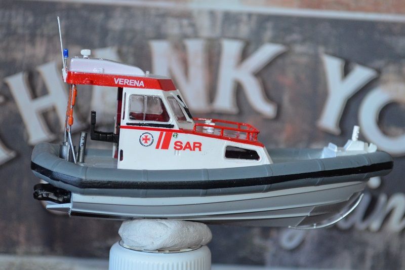

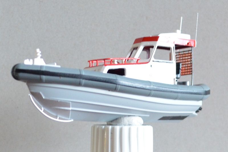

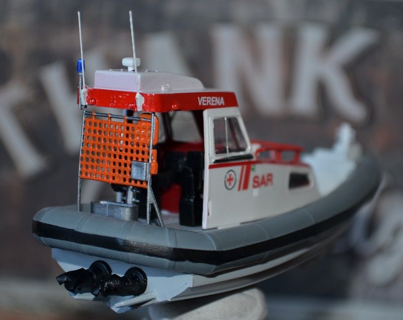

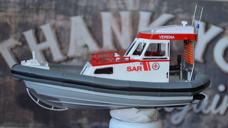

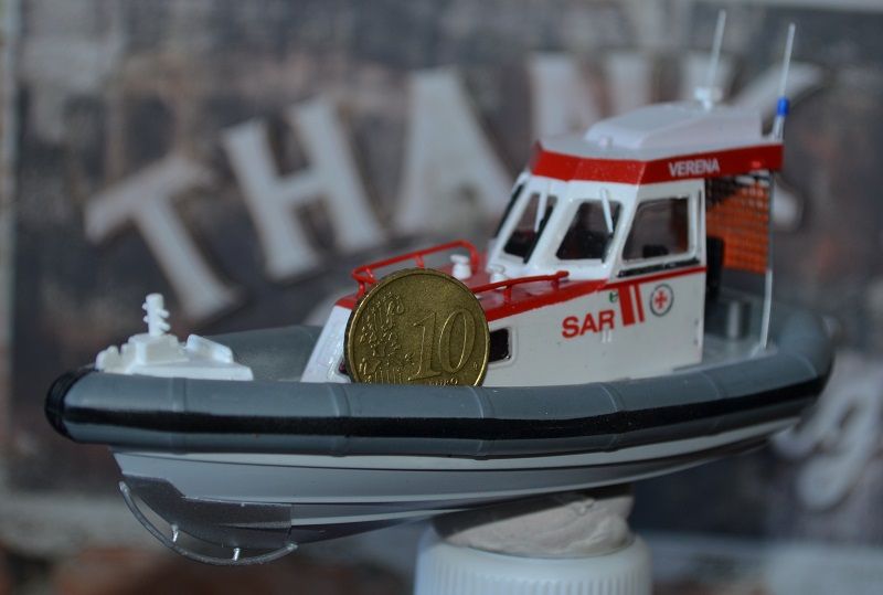

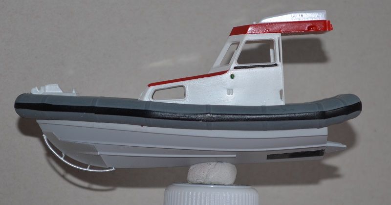

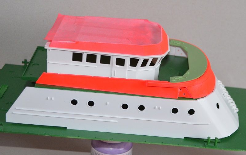

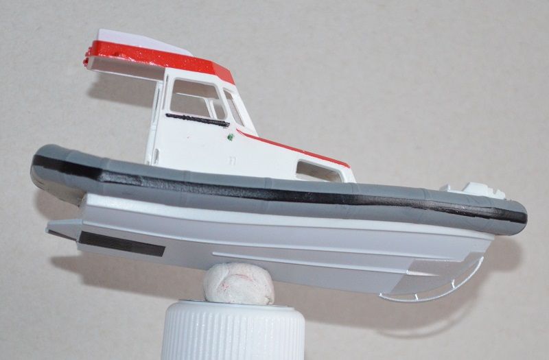

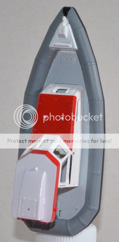

Na ja, die letzten Tage wurde schon noch ein wenig mit Farbe gespielt, Ergebnis seht ihr jetzt.
Zuerst die Brücke, nur mal lose zusammengesteckt, aber ich denke man erkennt wo die Reise hingehen wird.
Die Verena ist auch ein wenig bunter geworden, noch ein paar Nacharbeiten und die paar Decals können rauf
Und, gefällt´s euch?
Habt ihr irgendwelche Tipp´s, Verbesserungen, Kritik?
Peter :wink:
Freitag, 16. Oktober 2015, 20:10
Hallo Peter,
sieht gut aus. Nur bei der Verena müsste evt. der rote Bereich am Dach
nachgearbeitet werden. Der Bereich sieht nicht so ganz sauber lackiert aus.
Ansonsten weiter so. :ok:

Hi Jürgen,
danke für deine Rückmeldung.
Ich denke, du meinst den im Bild schwarz eingekreisten Bereich?
Das ist nur eine Spiegelung, Farbe ist überall deckend, leider mit einigen "Knubbeln" die ich noch wegpolieren muss.
Was mich mehr stört ist der Bereich im roten Kreis, da hab ich Doofi nicht richtig abgeklebt....
Finde es aber gut, das du genau hinschaust, bitte weiter so!
Peter :wink:

Ich habe den Rumpf soweit fertig lackiert, die Scheuerleisten sind jetzt Alufarben bzw Orange. Außerdem habe ich, des besseren Handlings wegen, den Rumpf auf eine Heling geschraubt.
Dazu einfach durch Rumpf, Ständer aus dem Bausatz Löcher von 5mm Durchmesser gebohrt, das ganze auf ein Brett geschraubt und gut war´s...

Der geneigte Leser hat ja schon mitbekommen, das ich die Verkleidungen der Steuerstände eigentlich fertig hatte, inclusive der Lackierung mit Leuchtrot.
Heute wollte ich das größere der Teile nochmal ein wenig anschleifen und so für den Klarlack vorbereiten, dabei kam das heraus:
Irgendwie haben die Teile den Zusammenhalt verloren, schade... ;(
Revell hat vorgesehen, die 3 Einzelteile stumpfaneinander zu kleben.
Würde auch funktionieren, wenn sie direkt mit dem Deck verklebt würden. Da ich aber die Teile getrennt lackieren wollte, wegen Sauberkeit und so, wurden sie so zusammen geklebt.
Na ja, jetzt habe ich in jedes Teil ein 0,5mm Loch gebohrt, gezogenen Gußast als Stift eingesetzt und hoffe, das die Klebestelle dann hält.
Wenn alles einigermaßen trocken ist, kommt von der Rückseite noch eine Verstärkung dran, dann kann ich hoffentlich bald wieder spachteln, schleifen und lacken.
Derzeit sieht´s so aus:
Danke für´s schauen und bis bald
Peter :wink:

Darf ich vorstellen? Verena Marwede, Tochter von Herman Marwede....
Danke Jürgen, ich geb´mir Mühe... :five:
Ob´s immer noch gefällt könnt ihr heute entscheiden.
Eigentlich wollte ich gerne die fertige Verena zeigen, aber das ein oder andere Problemchen hat mich doch ereilt.
Revell sieht ja hinten 2 Antenen vor, leider sind mir beide zerbrochen, :doof:
Eine konnte ich wieder flicken, die andere ist total im Eimer, daher musste Ersatz her (die Revellteile fand ich sowieso zu dick... :rot: )
Ich habe noch so eine Art Akkupunkturnadeln, dafür habe ich ein keines Loch in einen Nummernteil eines Spritzrahmens gebohrt, darin dann ein Stück der Nadel verklebt, das ganze einmal Weiß lackiert und mit Uhu-Tac angeheftet.
Ergebnis siehe hier:
Backbord ich, Steuerbord Revell
und noch eins
leicht andere Perspektive
Kann man das so lassen, was meint ihr?
Zum Vergleich mal ein Link zu einem Foto des Originals.
Danke schonmal und bis bald
Peter :wink:

Immer wenn du denkst es geht nix mehr, kommen neue Bilder daher....
Mühsam ernährt sich das Eichhörnchen, so auch ich...
Viel ist in der letzen Zeit nicht gegangen, ich hatte keine Vorstellung wie langwierig die Schultergeschichte wird und wie wenig ich machen kann :heul:
Na ja, zumindest ist es an der Marwede ein wenig weitergegangen, der Rumpf ist soweit fertig gelackt, ein paar Ausbesserungen noch per Pinsel und dann soll´s da gut sein.
Wie immer, Decks nur ausgelegt, wobei da die Aufbauten schon geklebt sind, immer schön mindestens über Nacht den Kleber trocknen lassen!
Dafür ging´s an der Verena munterer weiter, da kann ich Vollzug vermelden...
Die Decals sind drauf, versiegelt, Antennen neu gemacht (gefallen mir besser) und jetzt ist gut, sieht dann so aus:
und noch eins mit der obligatorischen großen Centmünze... :D
Wie immer würde ich mich freuen, wenn jemand was zu sagen oder auch meckern hat, warte daher hier mit meine Zeitung und trinke Kaffee :kaffee:
Peter :wink:

Hi Leute,

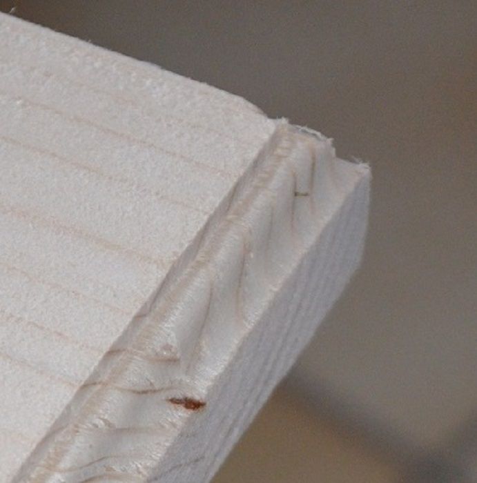

so langsam musste ich mir Gedanken machen, wie ich die Marwede präsentieren möchte.
Die Ständer aus dem Bausatz gefielen mir nicht richtig, außerdem sollte das Modell auf einem Sockel stehen (auch wenn das viellecht nicht ganz den Vorgaben der Besprechungsmodelle entspricht, man möge mir verzeihen...)
Also, Bretter besorgt, die Oberfräse angeschmissen und das kam dabei heraus:
Wie schon zu sehen, wird der Sockel zweiteilig, das größere Brett wurde angefräst und sieht so aus
In das obere Brett wurden Löcher gebohrt, dadurch kommen längere Gewindestangen, die Unterseite eingesenkt, damit die Muttern verschwinden.
So sieht das Brett dann von oben mit durchgesteckten Schrauben aus
Gebeitzt wurden beide Bretter mitlerweile in Mahagoni, dann kommt noch seidenmatter Klarlack drauf und der Rumpf wird darauf montiert.
Fragen, Kritiken oder vielleicht auch ein kleines Lob? Her damit.... :ok:
And welcome my international readers, Kris, would love to hear what you think about the build... :)
Peter :wink:

Mühsam ernährt sich der Modellbauer...
Heute gibt´s nur ein kleines Bildchen, sorry.
Der Sockel ist über´s Wochenende fertig geworden, den Rumpf habe ich draufgeschraubt und gut ist..., hoffe ich.
Die Verena hat auch ihre klienen Ständerchen bekommen, allerdings muss ich die noch lackieren.
Derzeit versuche ich mich durch die ganzen Kleinteile zu kämpfen, jede Menge Grat zu schleifen und vieeel weiße Farbe, nicht wirklich spannend genug für Bilder.
Also, wie immer, es darf geantwortet werden. :D
