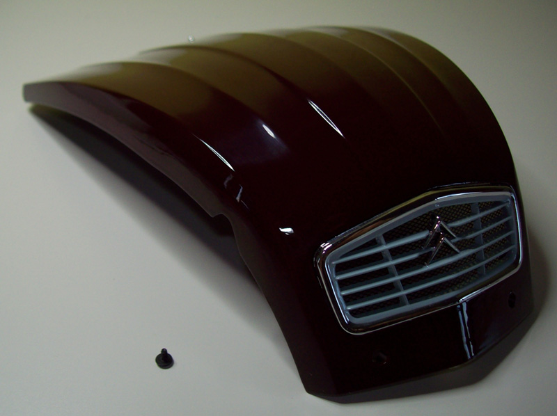

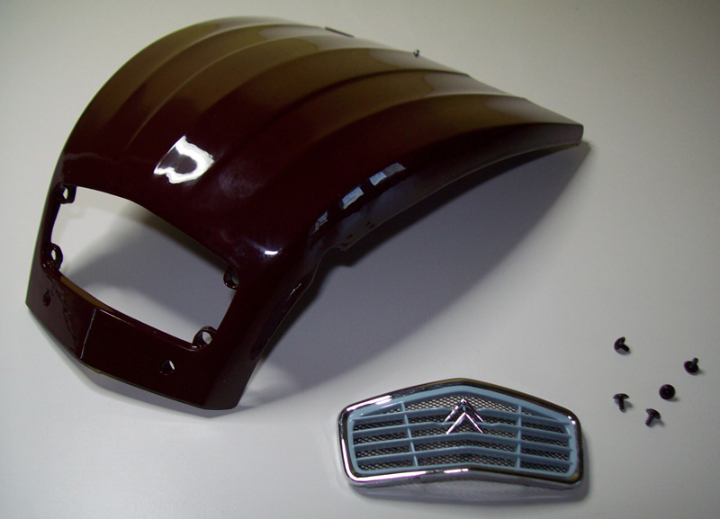

Der Kühlergrill sollte lediglich mit 4 Schrauben von hinten an der Haube angeschraubt werden.

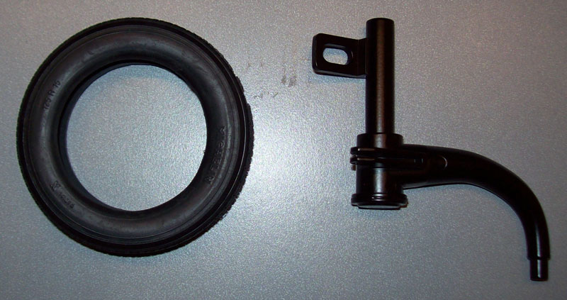

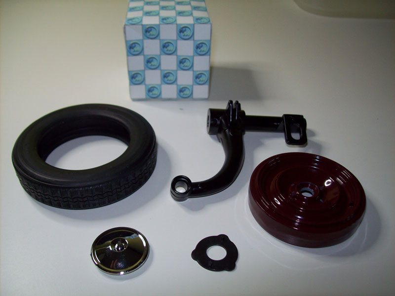

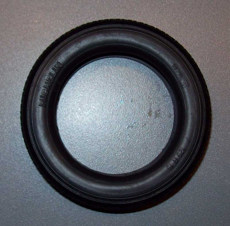

Mit der Ausgabe 2 haben wir ein Rad, eine Felge mit Radkappe und eine Radaufhängung erhalten.
Nach einen 5 minütigem Bad im fast kochendem Wasser lies sich der recht massive Reifen ohne Probleme auf die Felge ziehen.
Radkappe austecken, mehr gab es hier schon wieder nicht zu tun.
Die Felge ist innen anders lackiert als außen, sogar ein Ventiel ist dargestellt und farblich auch anders hervorgehoben.

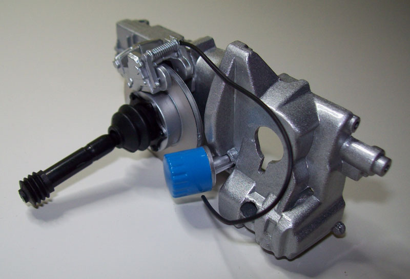

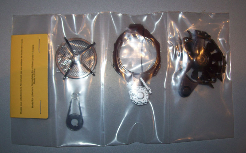

Mit der 3. Ausgabe gibt es dagegen erstmals richtig viel zu schrauben. Der Motor.

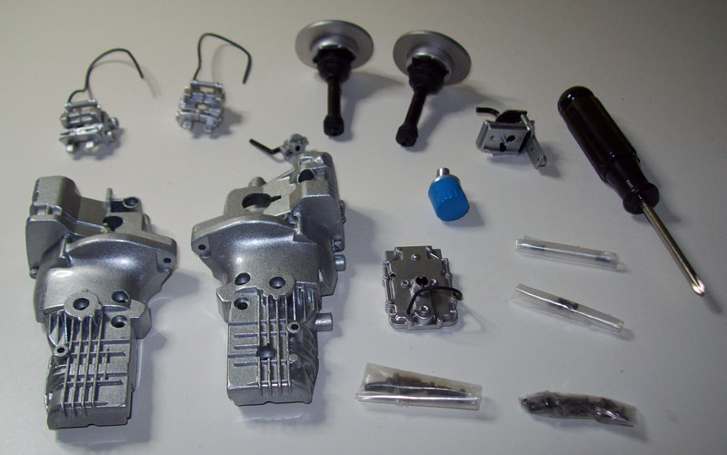

Motor- / Getriebeblock rechts und links, Ölfilter, Benzinpumpe, Getriebedeckel, 2Bremsscheiben mit Achse und 2 Bremsbacken mit Leitungen.
Die einzelnen Bauteile werden eingesteckt und von innen mit den entsprechenden Schrauben angeschraubt.
Hier ist mir beim Festhalten ein Teil der Kraftstoffpumpe abgebrochen, was kein Wunder ist, da dieses bereits vormontierte Teil einfach auf den silbernen Lack geklebt wurde.

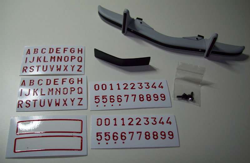

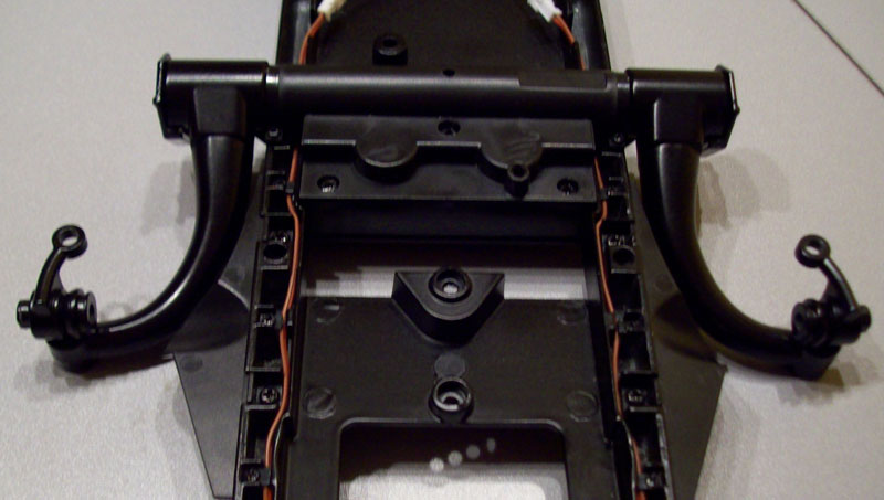

Mit der 4. Augabe der 1. Lieferung kam nur die vordere Stoßstange und die Kennzeichen mit einem Träger der an die Motorhaube geschraubt wurde.
Die Hörner sowie die Halterung der Stoßstange sind wiedermal vormontiert.
Der Modellbauer soll ja nicht zuviel machen, nicht das wir mit dem Bausatz noch überfordert sind.

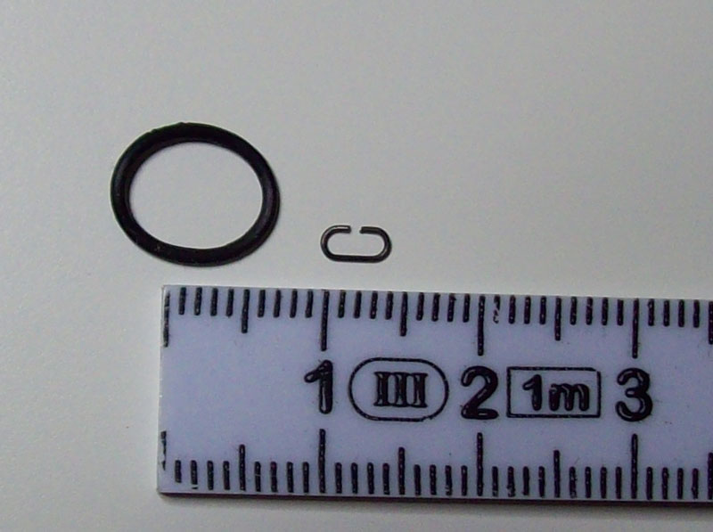

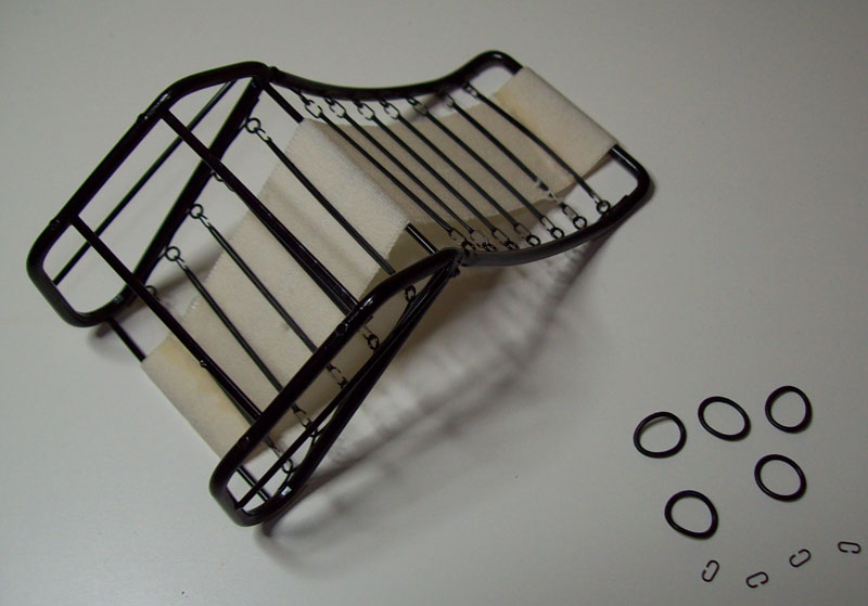

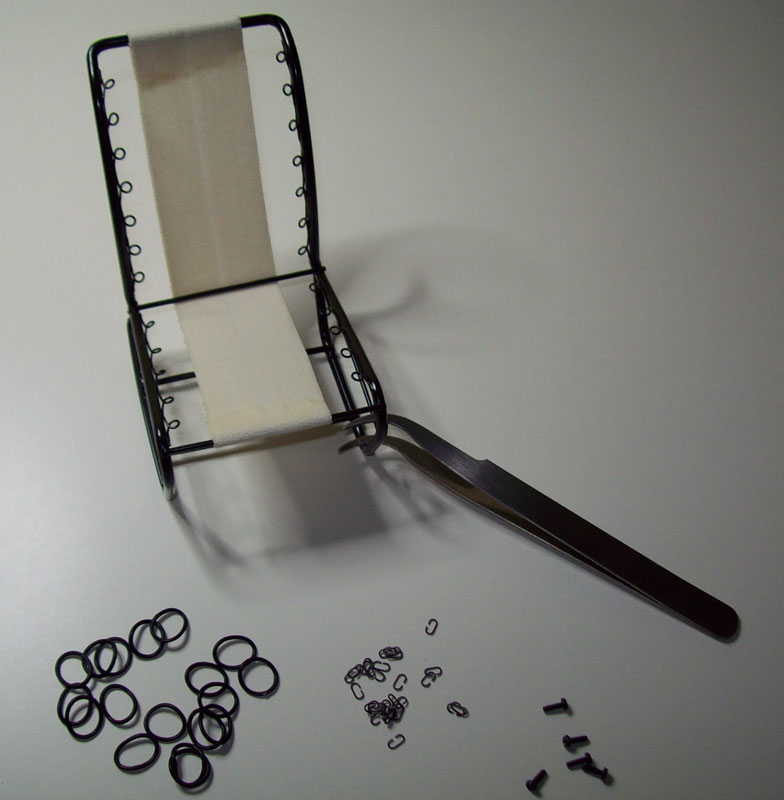

Doch daraus wird nichts, ich habe fast 2 Stunden für die Ausgabe Nummer 5, das Spannen des Sitzes gebraucht.
Die Stahlhaken haben nur eine geringe Öffnung die ein wenig schmaler ist als die Drahtschlaufe am Sitz.
Dies bedeutet das die Haken mit etwas Druck genau mit der Öffnung auf die Öse geschoben werden müssen.
Dies bei einem nichtmal 5 mm langen Haken der dann auch noch unter der Spannung des Gummis sitzt, das hat was ...
Ich bin sowas von genervt, das könnt ihr euch nicht vorstellen.
Aber hier erstmal die gelieferten Teile
Das Sitzgestell macht einen guten Eindruck, ist etwas windschief zusammengebaut aber im Gesamten stimmts schon.
Der elastische Stoff ist bereits aufgezogen und verklebt.
Die mitgelieferte Pinzette ist für den Müll, diese ist so weich das man damit nichts festhalten kann,
die beiden Arme berühren sich und die Spitze lässt sich dennoch leicht öffnen.
Kommen wir zu den Gummiringen und Metallhaken
Gleich beim Ersten ist mir ein Gummiring gerissen und ich dachte schon, na das kann ja was werden...
Aber glücklicherweise blieb es bei diesem einen Ring und DeAgostini hat auch zur Sicherheit einige Ringe und Haken zusätzlich beigelegt.
Dies ist auch gut da mir etliche beim Spannen wegschnipsten und für immer ins Modellbaunirvana verschwunden sind.
Was aber noch weniger schön ist, die Haken haben sich bei wegschnipsen im Stoff verfangen und diesen ein einigen Stellen leicht beschädigt.
Okay wenn der Sitzbezug rüber kommt siehts man nicht mehr aber ärgerlich ist es schon und lässt sich auch irgendwie nicht vermeiden.
Letztendlich habe ich es aber geschaft und der erste Sitz steht gespannt vor mir.

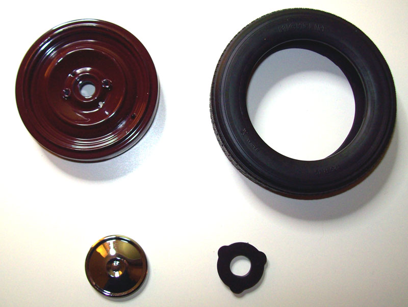

Mit der Ausgabe 6 haben wir eine Felge, einen Reifen, eine Radkappe und einen Felgenring erhalten.
Die Montage war wieder recht einfach, am längsten hat das aufkochen des Wassers und das 5 minütige warten zum Aufwärmen des Reifens gedauert.
Nun haben wir zwei komplette Räder

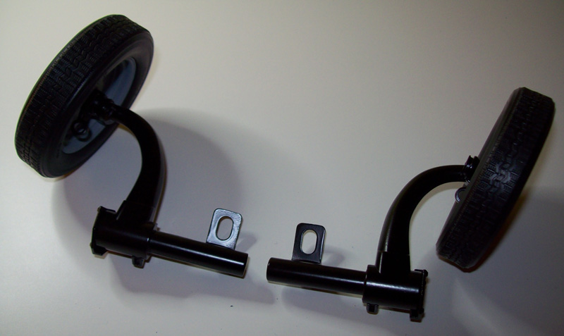

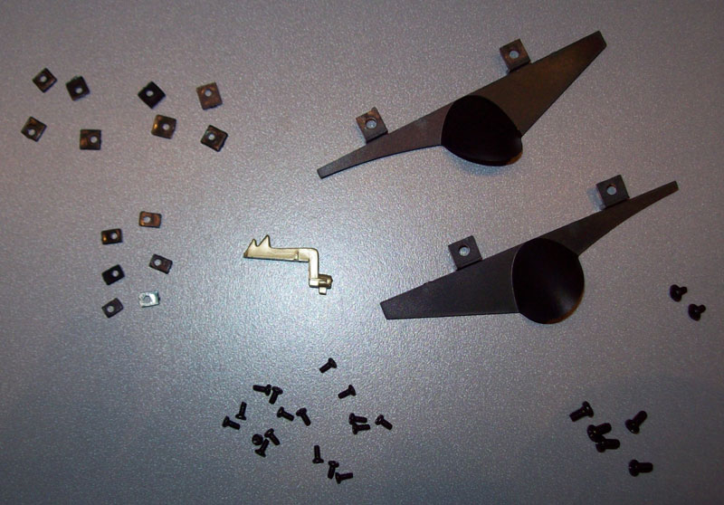

Mit der Ausgabe 7 haben wir den 2. Radträger sowie die Achsschenkel und Abdeckplatten erhalten.
Die Achsschenkel passen nicht ohne weiteres in die Radträger.
Dies liegt an der aufgetragenen Farbe welche sich aber leich mit einer Feile entfernen läst.
Die fertig montierten Radträger
Nun konnten auch die Räder an die Radträger geschraubt werden.

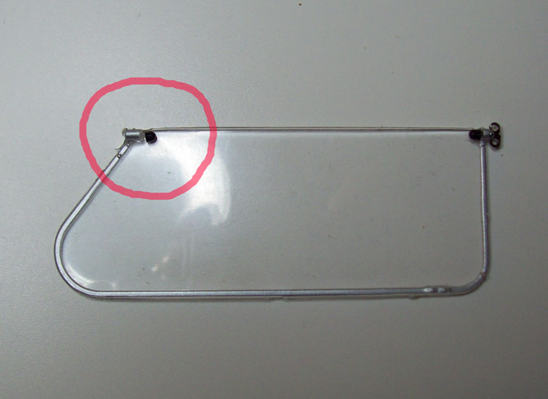

In der Verpackung habe ich es erst nicht gesehen aber nach dem Auspacken fehlte ein Scharnier des Klappfensters.
Auf dem Bild ist gut zu sehen das dieses bereits in der Verpackung fehlte.
Mit dem Roten Ring habe ich die Stelle mit dem fehlenden Teil markiert.
Sehr ärgerlich, aber jetzt kann ich den Kundenservice auch mal testen und werde berichten wie schnell und hoffentlich unkompliziert hier Ersatz geliefert wird.

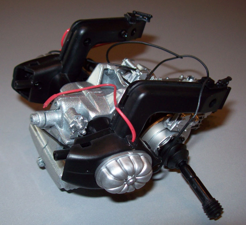

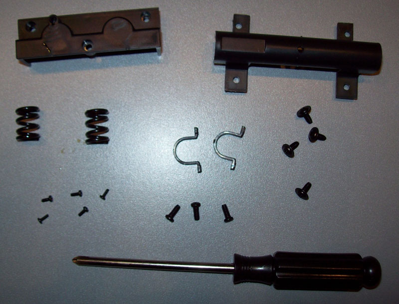

Die gelieferten Teile bestehen alle aus Kunststoff und stellen die Wärmetauscher dar, welche um die Zylinder herum verlaufen.
Die Wärmetauscher bestehen aus zwei Teilen, welche zusammengesteckt und jeweils mit 4 Schrauben zusammengeschraubt werden.
An den Wärmetauschern selber sind bereits kleine Federnachbildungen angeklebt sowie Leitungen und Anschlüsse vormontiert.
Die Zylinderköpfe sollen nur aufgesteckt werden.
In der Bauanleitung steht das man auf rechts und links achten soll da die Stifte nur an einer Seite passen.
Nach reichlich probieren, drehen und wenden habe ich dann den passenden für eine Seite gefunden.
Hier hätte man eine deutlichere / einfachere Markierung wählen können.

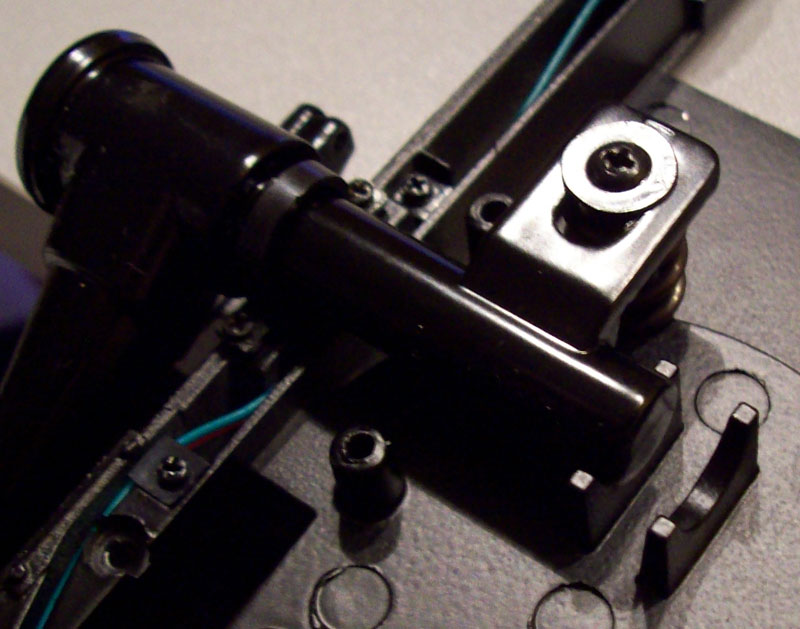

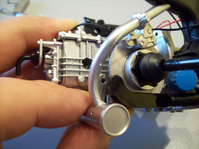

Der Ölkühler wird seitlich ins Getriebe eingeklickt und soll mit einer 2x4 mm Schraube angeschraubt werden.
Leider ist das Loch im Getriebe viel zu groß sodas ich eine von den Ersatzschrauben genommen habe und den Ölkühler anziehen konnte.

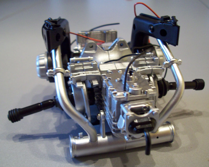

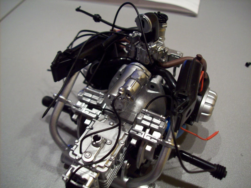

Kommen wir zur letzten Ausgabe der 3. Lieferung, der Nummer 12.
Diesmal haben wir weitere Teile für den motor erhalten.

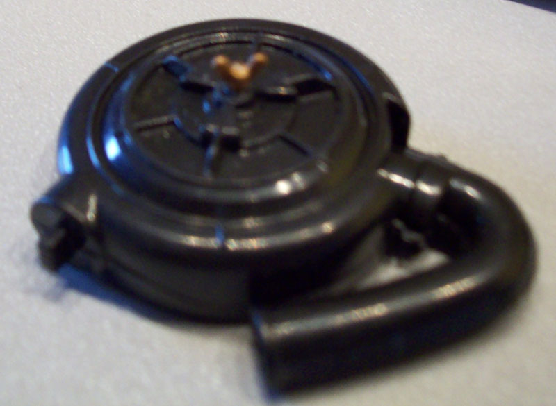

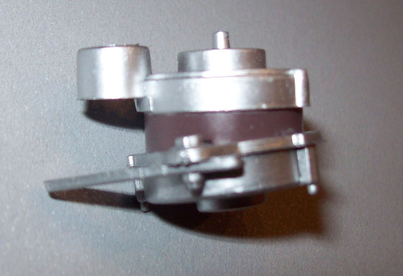

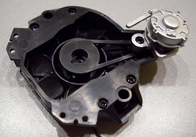

Enthalten ist der Luftfilter, die Kurbelgehäuseentlüftung, der Vergaser, der Alasser, Einlass- und Auspuffkrümmer sowie das rechte und linke Auspuffrohr.
Alle Teile sind wieder aus stabilem Kunsstoff gefertigt und haben bereits vormontierte Teile.
Am Luftfilter befindet sich eine kleine Messingfarbene Flügelmutter.

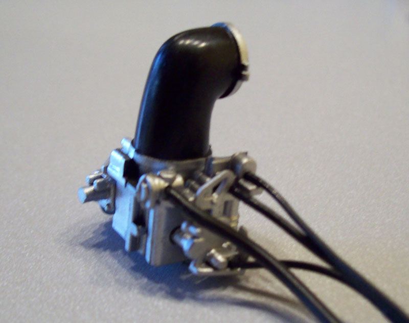

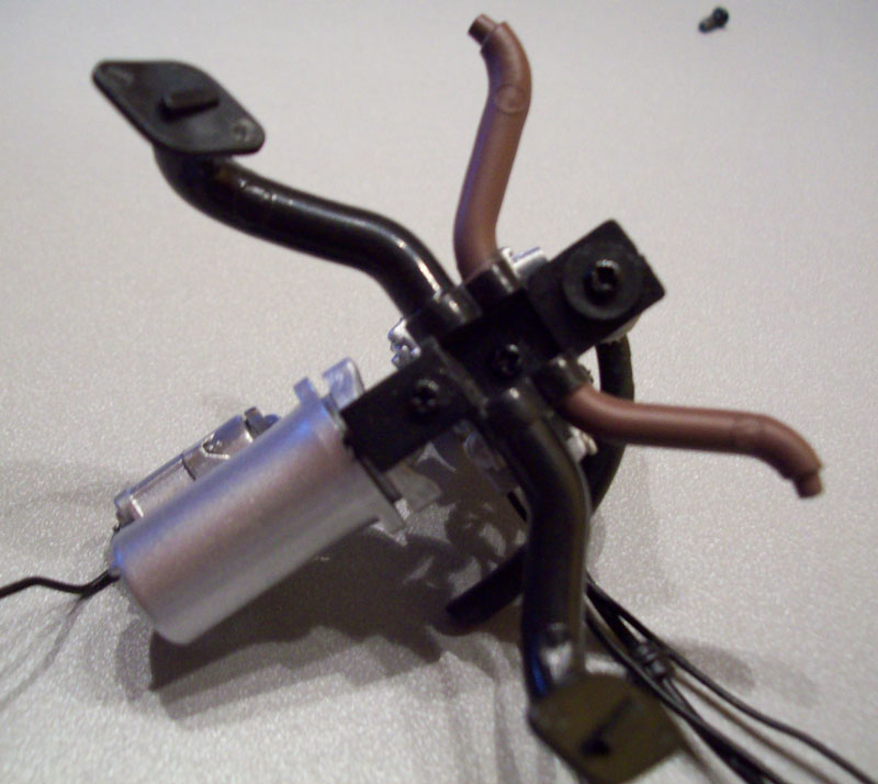

Der Vergaser besteht aus zahlreichen Einzelteilen und ist bereits mit mehreren Leitungen ausgestattet. Das Ansaugrohr ist schwarz lackiert.
An der Krümmergruppe sind die Auspuffrohre braun / rost lackiert. Hier werden die Kurbelgehäuseentlüftung, der Vergaser und der Anlasser von unten angeschraubt.
Die gesamte Gruppe wird oben auf den Motor zwischen den Wärmetauschern platziert.
Dieser Vorgang ist etwas kniffelig da zwischen den einzelnen Elementen nur sehr wenig Platz vorhanden ist.
Die Montage der Auspuffrohre ist in der anleitung nicht gut beschrieben und die Bilder sind nicht wirklich aussagekräftig.
Nach etwas Überlegung wie was wohin soll war es jedoch klar.
Die Oberen Schrauben müssen aus den Wärmetauschern herausgenommen und die Wärmetauscher sollen mit einem Schraubendreher aufgespreizt werden.

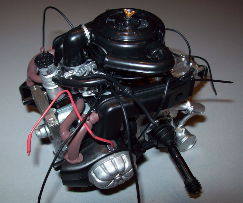

In diesen Schlitz wird die Fahre der Krümerrohre eingeschoben und anschließend werden die Wärmetauscher wieder verschraubt.
Der Stützbügel für den Luftfilter wird nur eingesteckt, das vorhandene Loch ist jedoch zu klein, ich habe es etwas aufgebohrt.
Diese Einheit wird ebenfalls auf dem Motor montiert.

Tolles Ding! Ist zwar nicht mein Maßstab, aber als Teilzeitentenschrauber, habe ich beim Lesen deines Bauberichtes des Öfteren déjà-vu-Erlebnisse.
Ab und zu sind unscharfe Bilder dabei. Das sind wir von dir eigentlich nicht gewohnt :hey:
Ich freue mich auf weitere Berichte.
Grüße Vinc
Beiträge: 12 616
Montag, 12. Oktober 2015, 12:51
sorry, ich gelobe Besserung!
Es liegt leider an einer zu schlechten Ausleuchtung, da es abends jetzt schon immer zu dunkel wird.
Leider habe ich es erst im Nachhinein gemerkt und konnte die einzelnen Baustufen nicht noch einmal neu fotografieren.
Wie gesagt ich arbeite auch daran und hoffe das unscharfe Bilder nicht mehr vorkommen.

Montag, 12. Oktober 2015, 16:40
Ja, die Bilder sind ein wenig klein geraten und es hilft nicht, daß die Anleitung offenbar mit dem Prototypmodell gemacht wurde und dadurch sehr viel mehr schwarz in schwarz abgebildet (und damit unklarer) ist als es bei den gelieferten Teilen der Fall ist.
Andreas Baubericht im DeAgo Forum ist für diese Fälle recht hilfreich, hab ich bemerkt.

geliefert wurden wieder Teile zur Vervollständigung des Motors, diesmal der Kühler und die Lichmaschine.
Lediglich die Lichmaschine war etwas in Mitleidenschaft gezogen, sie kann aber auch bereits bei der Produktion so schief zusammen gesetzt worden sein.
Dies zu korrigieren war nicht sehr schwer, da dieses Teil aus zwei Teilen besteht und nur korrekt zusammengebaut werden muss.
Beim Lüfter werden einfach nur die beiden Schalen das Lüfterrad sowie der Keilriehmen zusammengesteckt und von hinten verschraubt.
Und alles zusammen mit dem Gitter, welches auch aus zwei vormontierten Teilen besteht.

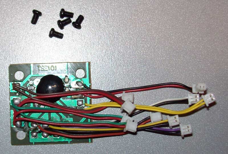

mit der Lieferung 15 haben wir die Platine für die Beleuchtung und den Sound unserer Ente erhalten.
Lieferung 16 hält nur 7 Verlängerungskabel für uns bereit.
Diese habe ich an die entsprechenden Leitungen der Platine angeschlossen und anschließend die Platine auf der Mitte des Chassies aufgeshraubt.

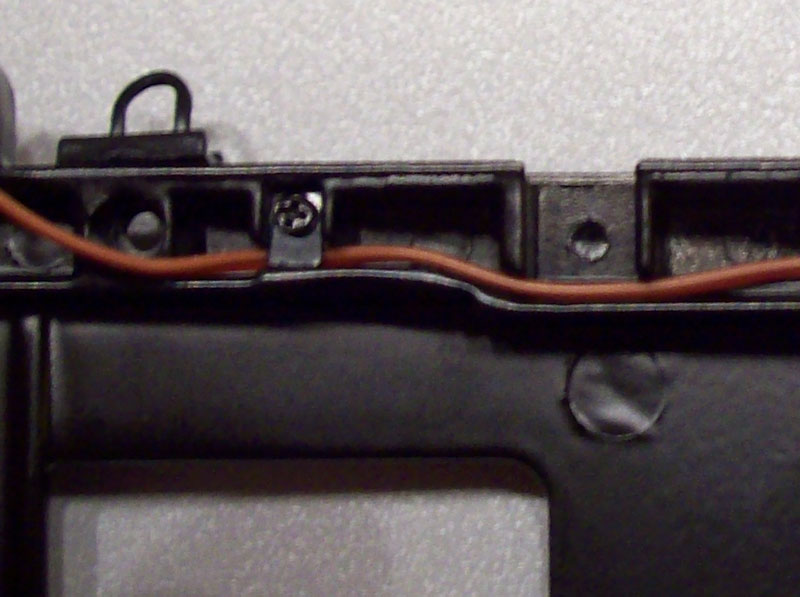

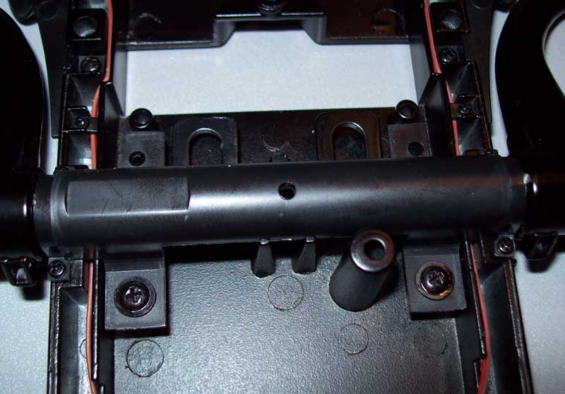

In Nr. 17 sind der rechte und linke Radlagerschutz sowie etliche Kabelhalterungen enthalten.
Weiterhin ist die Verriegelung der Motorhaube mit dabei.
In der Anleitung steht man solle die Schrauben vor der eigentlichen Montage bereits in die Kabelfixierungen drehen.
Dies ist zwar gut gemeint aber die Löcher sind viel zu groß, sodas die Schrauben keinen Halt finden.
Also muss alles vor Ort direkt in den Rahmen montiert werden.

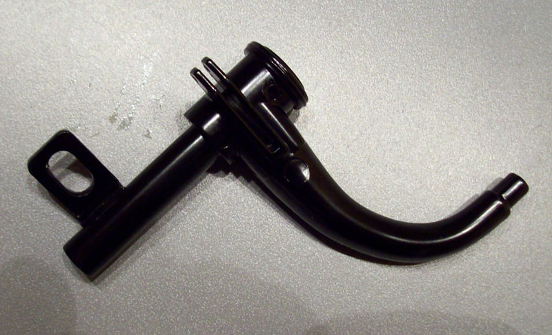

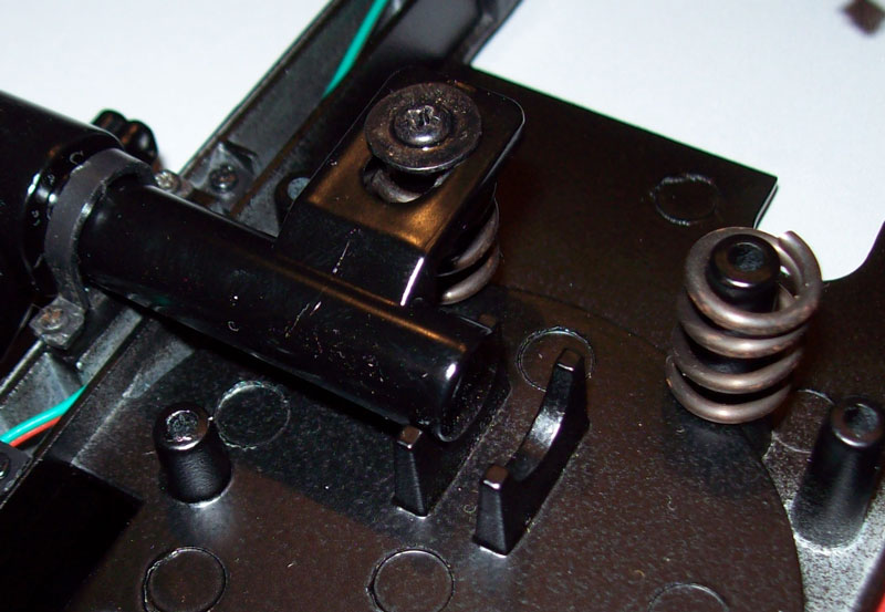

mit der Ausgabe 18 haben wir die vordere Federung erhalten. Mit dieser Montage erklären sich auch die Festen Winkel an den Radaufnahmen.
Als erstes werden die Radaufnahmen in die passenden Ausbuchtungen des Rahmens gelegt und mit kleinen Rohrschellen befestigt.
Anschließend wird der Radträgerschutz zwischen die beiden Rohrschellen gesteckt und verschraubt.
Nun werden die beiden Federn in die Federstütze eingelegt und diese auf den Winkeln verschraubt.
Auch hier scheint sich Farbeim Gewinde zu befinden, sodas sich dieser Block nur schwer vollständig festziehen läßt.
Nach der Reinigung und dem erneuten Eindrehen sitzt der Block fest und die Räder sind einzeln gefedert.

Ich verstehe wirklich nicht, was das soll. Da warten Abonenten ewig um dann einen Reifen und eine Radaufhängung zu erhalten?

Ausgabe 24 hat aber wieder was zum Bauen dabei, die Hinterrad-Federung.
Diese funktioniert umgekehrt wie die der Vorderräder.
Während die Federung vorn nach oben drückte, werden die Federn hinten nach unten zusammengedrückt.
Die Federn werden auf die Stifte aufgelegt und anschließend werden die Radaufhängungen mit den kleinen Rohrschellen befestigt.
Zum Schluss wird der Radträgerschutz zwischengesteckt und verschraubt.
