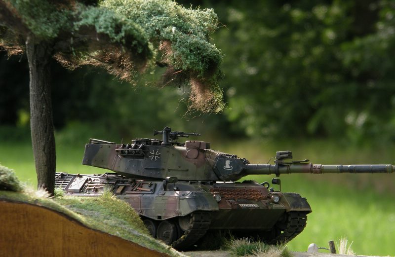

Leopard 1A5 in 1:35 von MENG
Moin Leude
So, nachdem ich extra raus in die Landschaft gefahren bin, um ein paar schöne Bilder vom Leo zu machen, möchte ich sie euch auch nicht vorenthalten. Die meisten von euch kennen den A5 und deswegen werde ich hier nicht mehr viel schreiben, denn Bilder sagen ja bekanntlich mehr, als tausend Worte gelle? Das Diorama habe ich vor ein paar Wochen gebaut, um Fahrzeuge und Panzer schön abzulichten um sie dann bei e-bay verkaufen zu können.
Na dann, schönen Tag noch

Hallo Werner.
Ich finde deinen Leo super! Besonders die Verschmutzung finde ich gelungen, nicht zu viel, nicht zu wenig.
Mal ne dumme Frage (habe von Panzern keine Ahnung): bei der Nebelwurfanlage (?) über dem Rohr - wieso sind da drei "Einheiten" dunkel, aber der Rest Silber? (auf Bild 5 gut erkennbar)

hallo Björn
hab erstmal vielen Dank, dass er dir gefällt. Nun zu deiner Frage, ist ganz einfach zu beantworten. Übrigens ist es keine Nebelwurfanlage, sondern ein Gerät zur Darstellung des Abschusses, um die Bordkanone zu schonen.Die weißen Elemente sind noch die unverschossenen.

Kannst du ein paar Worte zu der dezenten Verschmutzung geben?
Methode, Farben? Wie hast du die Farbtöne geändert, um diesen leichten Verwitterungseffekt zu erzielen?

Hallo Jan
Erstmal Entschuldigung der verspäteten Antwort, aber bei uns ist gerade die fünfte Jahreszeit ( Kramermarkt ) angebrochen und daher wenig zeit fürs Forum.
Also zum veraltern, da hat ja jeder sein eigenes Rezept. Ich helle grundsätzlich alle Farben auf, weil die Farbenhersteller sich zu sehr an die Originalfarben halten, und es dann maßstäblich viel zu dunkel ist. Speziell beim Leo, der einer der letzten im Dienst stehenden darstellen soll, habe ich nach Auftrag des 3-Ton Schemas, nochmals die inneren Flächen eines jeden Fleckes aufgehellt. So bekommst du schon mal ein gewisses gebrauchtes Aussehen.
Dann folgt ne Lage Satin Klarlack um den Anstrich vor weiteren Verwitterungsmaßnahmen zu schützen, als da wären verdünnte braune Filter, pin washes um jedes Detail, wirklich um jedes. Dann setzte ich mit verschiedenen Ölfarben kleine Punkte auf den ganzen Trumm und verblende sie mit im Feuerzeugbenzin befeuchteten katzenzungenpinsel. Feuerzeugbenzin deshalb, weil das richtig matt auftrocknet.
Zu guter letzt kommen noch Pigmente. Wie du siehst bin ich kein Freund von dicken Schlammspritzen oder Klumpen am Panzer, ich mag es einfach nicht, weil ich den Panzer darstellen möchte und nicht den Dreck in dem er fährt.
Anders sieht es aus bei einem Ostfrontdiorama im Winter, da kommt man um Schlamm nicht herum. Sowas baue ich aber nicht, meine Fahrzeuge laufen immer im Sommer :D
Ich hoffe ich habe dir ein wenig geholfen, wenn du noch Fragen hast, immer raus damit

Moin Werner,
zu deinem Leo wollte ich auch noch was sagen: Hammermäßig :thumbup:
Die Verwitterung ist absolut überzeugend. Ist das KaDaG von Perfect Scale? Ein tolles Detail ist die Farbmarkierung des Werkzeugsatzes - da merkt man, dass du 'ne Ahnung von der Sache hast!

Moin Lars
Ich muss mich erstmal bei dir entschuldigen. Ich habe damals im Oktober deine Antwort gelesen, wollte auch gleich antworten, aber irgendwas kam dazwischen. Dann war ich auch mehr im DMMB Forum als hier unterwegs, mittlerweile habe ich dort aus persönlichen Gründen gekündigt. Jetzt beim Einstellen des Jaguar 1 fiel mir deine Antwort wieder ins Auge.
Also nun zu deiner Frage. Die KadaG Ausrüstung ist die vom Bausatz, ich hielt sie für annnehmbar und so verzichtete ich auf ein Zubehörteil.
Danke das der Leo dir gefällt, wenn man 8 Jahre beim Bund war, bekommt man doch so einiges mit.

Mir gefällt dein Modell echt sehr gut und muss sagen es sieht sehr realistisch aus.
Vorallem die verschmutzungen an den Schürzen gefallen mir sehr.
Ich habe deine Ausführung über die Alterung gelesen, möchte aber trotzdem fragen wie du diese feine staubschicht/eingetrocknete Erde an den Schürzen gemacht hast?

Hallo Matts
sorry der späten Antwort, Asche auf mein Haupt. Also die Verschmutzungen an den Schürzen habe ich mit Pigmenten gemacht, hier european dust und dark earth, fixiert mit XA-20 Verdünner von Tamiya, dann den Vorgang nach dem völligen Austrocknen nochmals wiederholt.
Ich hoffe ich habe dir soweit geholfen. Wenn nicht, kannste mich immer wieder fragen. :)
