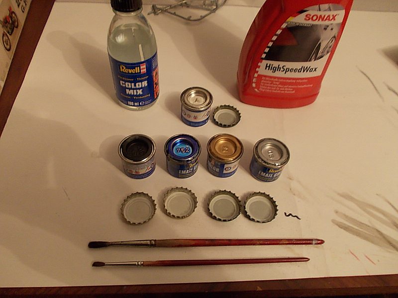

Die Anlauffarben von verchromten Auspuffkrümmern stelle ich folgendermaßen dar:
1. Schritt: Schau Dir genau einen Original- Krümmer der Maschine an,die Du bauen willst,und zwar von einem "gefahrenen " Bike,nicht den einer Trailer-Queen!
2.:Ich lege Ringe von Dunkel (Schwarz wirklich nur bei alten,viel geheizten Krümmern) nach Hell um den Krümmer.(sprich:Blau,Gold,Silber)
3.:Mit einem dicken Pinsel,etwas Klarlack und Verdünnung ziehe ich die unterschiedlichen Farben ineinander.Zwischendurch den Pinsel immer wieder ausspülen,denn das Blau würde sonst das Silber z.b. zu sehr abdunkeln.
4.Wenn alles gut durchgetrocknet ist wird der gesamte Krümmer gewachst und poliert.
Am Besten vorher z.B. an einem chromigen Gießast probieren;diese Methode erfordert ein wenig Übung ,dafür brauchst Du nicht ständig die Airbrush reinigen und die Revell-Enamel-Farben haben den Riesenvorteil ,daß sie langsam abtrocknen und Du viel Zeit für Korrekturen hast.
Mehr braucht`s eigentlich nicht;auf Wachs und Schwarz kann man auch verzichten...

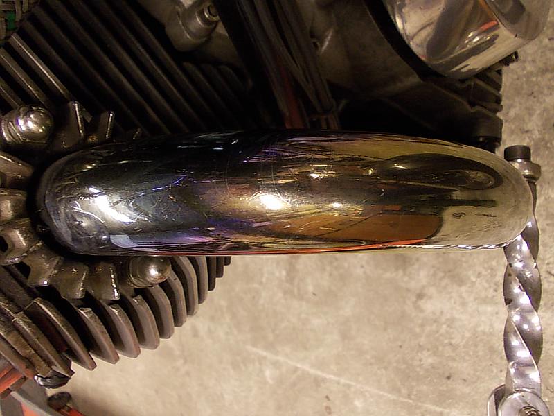

Ein gut eingefahrener Krümmer.

Montag, 21. September 2015, 13:47
Hallo Burkhard,
vielen Dank für die detaillierte Anleitung. Das werde ich so mal ausprobieren.
Auf dem Foto ist ja sehr gut zu erkennen, dass die Farbe von blau zu gelb verläuft.
Wenn man das mit dem Pinsel hin bekommt ist mir das lieber als mit der Aibrush - Pistole.
