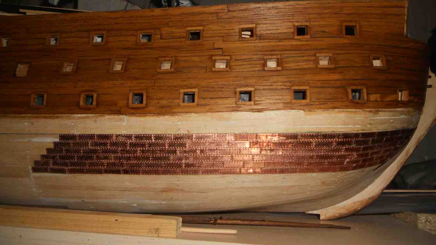

das Unterwasser Schiff wird mit 5x15mm Kupferplatten belegt von welchen ich wohl so um die 2000 Stück werde verarbeiten müssen
und das Überwasser Schiff führt im Gegensatz zu dem DeAgostini Modell eine zweit Beplankung aus Eiche.
Der Farbliche Effekt Endstand durch doppel Beizung.
Bedeutet der erste Gang war Eiche dunkel dieser wurde abgeschliffen und durch Eiche hell ersetzt .

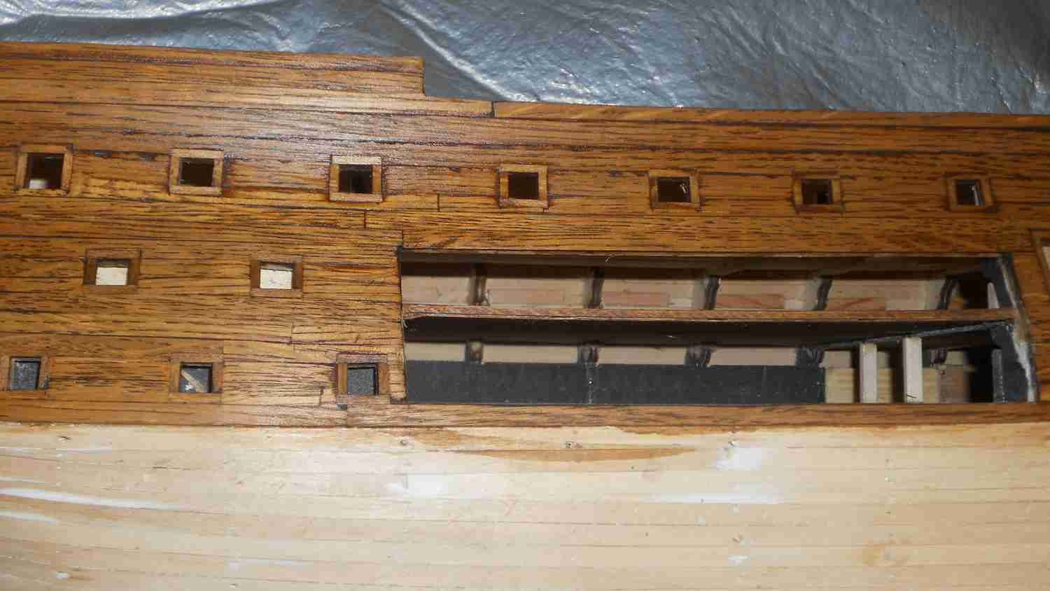

Hier der Schnitt über 8 Stücke

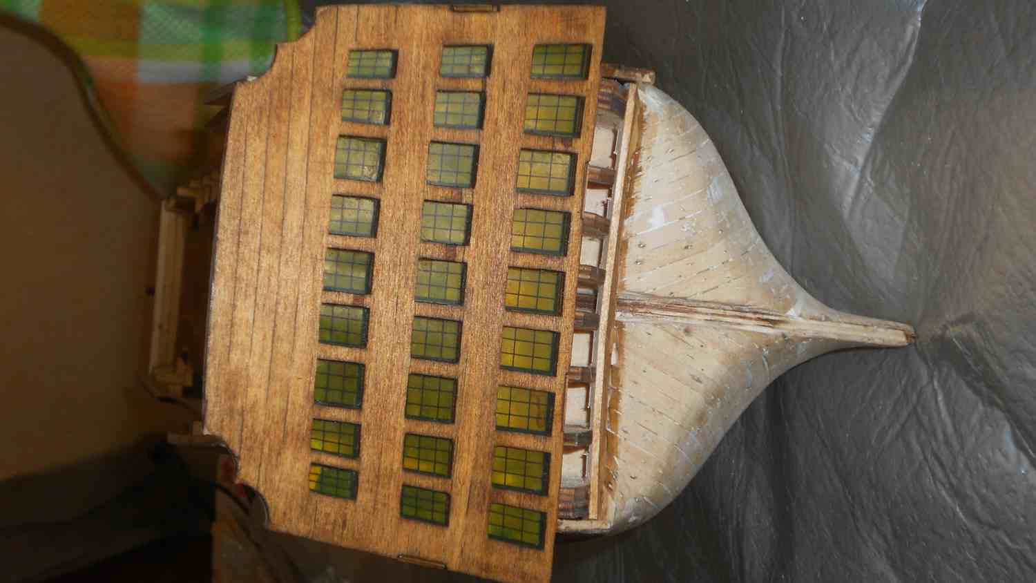

Das Achterschiff mit dem fertigen Funier wobei die Seiten Tasche kein Funier besitzt da es aufgrund der späteren Verzierungen keinen Sinn machen würde es dort anzubringen.
Zu erkennen ist auch das ich die Fenster von innen eingeklebt habe und nicht wie im Plan ursprünglich von außen drauf.

So und hier noch mals die bereits begonnene Kupfer Belegung des Unterwasserschiffes.

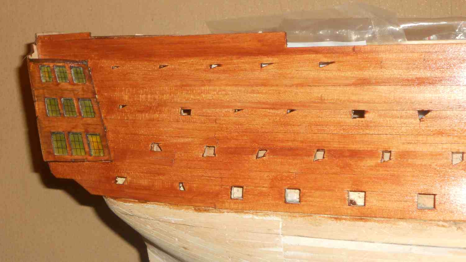

Und zum Abschluß gibt es hier noch den Heckspiegel hier jedoch mir Zweitem Planken Gang 0,5 mm da am Heck die späteren Freiflächen deutlich größer bleiben als bei den Seiten Taschen
An machen Stellen sind kleine fehlende Planken Ecken zu erkennen , hellere Stellen oder wie bei der Vormars Rah ein Knick am linken Lee Segel Spier..
Diese Sachen sind noch nicht fertig oder im Fall des Spiers noch nicht fest fixiert auf Grund der später noch nötigen Ausrichtung am Segel während dem Takeln..
Wird also alles noch behoben und bei gezogen.

da hast Du Dir aber ein großes Projekt an Land gezogen...! Bis hierhin gefällt mir das gezeigte sehr gut.
Was mir allerdings auffällt: sind die Tremoelrahmen wirklich so groß? Mir scheinen sie ein wenig zu dick zu sein. Deine Plankenstöße haben auch ein ungewöhnliches Muster. Wichtig ist, dass es aber Dir gefällt. Mach weiter, ich werde regelmäßig hier reinschauen.

Die Trempelrahmen hab ich nach dem Plan von DeAgostinie gefertigt
Da aber bei meiner ersten Vic die Stück Atrappen sehr tief im Schiff liegen habe ich hier die Blenden Wände um 3 mm verstärkt damit die Stücke später weiter raus stehen.
Möglich das die Rahmen dadurch massiver wirken.

bei den Trempeln (das sind beim Original nur die waagerechten Hölzer, die Senkrechten sind die Spanten) gilt das Gleiche wie in Willems Bericht geschrieben.
Ich würde gerne wissen, wem dieser Unsinn bei d'Ago eingefallen ist. :thumbdown: Die Stückpforten sind ein Teil des Spantgerüsts. Sie werden immer !!! von der Beplankung tlw. überdeckt.
Ich würde den Bereich an Deiner Stelle komplett ändern
Gruß Christian

Ich habe mal Bilder der Vic aus dem Britischen Museum in meinen Ordnern raus gewühlt und stimmt die Rahmen sind so wie bei mir am Schiff nicht zu sehen.
Geb ich dir Recht.
Der Baufehler von DeAgostinie (hier meine Textänderung falls das vorherige schon jemand gelesen haben sollte) dürfte ev an diesem Modell liegen.
Victory aud dem Royal Maritim Museum/ England
Hier sieht man in den Stücköffnungen Seitliche glatte Flächen die man als Rahmen ansehen könnte.
Vermutlich aber sind es eher die Seitenkannten der Spannten die Rot gestrichen wurden.
Erweckt den Eindruck eines Rahmens der auch Seitenkannten besitzt .
Hier sieht man aber auch das ebenso die Querkannten der Rahmen hinter der Plankung liegen.
Ergo würde sich in dem Modell eine zweite Beplankung sogar anbieten wobei man dann die Rahmen vollständig mit der zweiten Beplankung bedecken müste umd den hier zu sehenden Effekt
zu erzielen.
Ohne zweite Plankung bliebe ja nur die Stück Rahmen von hinten an die Bordwand an zu kleben..also aufgesetzt von innen und nicht eingebettet in die Öffnung.
Ob und wie ich das bei meiner ändere weis ich jetzt im Moment noch nicht..
LG Werner

Deinen Einwand verstehe ich gerade nicht ganz.
Zum gezeigten Modell:
Wenn ich mich richtig erinnere, zeigt das Modell die Vic von 1744 (?). Die Spantanordnung bei diesem Modell entspricht der stilisierten Anordnung englischer Admiralitymodelle, wie sie seit dem 17. Jh. gebräuchlich war. Sie stimmt nicht mir der Originialanordnung überein.
Trotzdem liegt die Beplankung -und das ist das entscheindene auf dem "Rahmen". Nur so kann der Pfortendeckel bündig mit der Beplankung schließen. Das ist bei d'Ago nicht der Fall.
Um den Fehler am Modell richtig zu korrigieren, musst Du die gesamte Beplankung -wenn Du bei der einfachen Beplankung bleiben möchtest- wieder herunterreißen. Dann würde ich anfangen die Zwischenräume zwischen den Spanten aufzufüllen (schau dazu auch in meinen Baubericht)
Anschließend kannst Du die Rahmen an der richtigen Stelle ausschneiden und die Trempel einkleben.
Vor der Beplankung markierst Du Dir die Lage der Barkhölzer und leimst dort eine Lage Furnier auf. Anschließend beplankst Du das übrige Schiff mit Leisten in der richtigen Holzstärke und schleifst alles. Abschließend werden die Barkhözer aus dem Plankenmaterial in die Zwischenräume (furnierte Stellen) geklebt.
Die Vorgehensweise ist zwar deutlich zeitaufwändiger, aber das Ergebnis kann richtig überzeugen.
Als Alternative bliebe Dir die Zweitbeplankung. Ich würde immer Methode 1 bevorzugen. Mich kann das dünne Furnier rein optisch nicht überzeugen
Gruß Christian

Also deine Erklärung bez Umbau in Ehren aber ich wird sicher nicht mein Schiff nun wieder auseinander reißen nur um es dann erst mit kiloweise Balsa zu füllen.
Und die Aussage das die Stückluken im Modell von DeAgo nicht schließen ist so nicht ganz richtig..
Ok es stimmt das die Rahmen in den Planken sitzen was so nicht sein sollte rein Optisch.
Aber zum einen sind die Rahmen in der bemalten Version so wie bei mir im ersten Schiff nicht mehr von den Planken zu unterscheiden
und zweitens haben die Pforten Öffnungen 10x10 mm gem Plan.
Allerdings die Pforten Deckel auch.
Läßt man also die Deckel in die Rahmen ergibt es eine geschlossene Luke.
Bils aus Bauplan Vic / DeAgostinie Montagelogbuch Online .
Lg Werner.

Der Denkanstoß bez Zweitplankung ist gut aber ich schätze du hast da bei mir was überlesen oder übersehen.
Was du da bei meiner Vic in Braun siehst sind dicke 1mm Eichen Leisten als Zweit Plankung..
Mein Fehler war es die Stück Öffnungen frei zu schneiden und dann die Rahmen in beide Lagen ein zu kleben.
Da bin ich dummerweise zu sehr auf den Plan von DEAgo fixiert gewesen.
Deshalb geht auch das ganz abreißen nicht so ohne weiteres und daher als wohl beste Lösung 0,5er Linde drüber.
Dann kann ich mich ggf auch darum kümmern wie die Stück Öffnungen letztlich aussehen bez Abmessungen.

Samstag, 12. Dezember 2015, 21:50
Auch hier mal eine kleine Neuerung die sich die letzten Tage ergeben hat.
Ich habe die Außenhaut mit einer dünnen Furnierung überlegt und dabei bemerkt das die Stück Öffnungen zu kleine waren .
Daher sind auf den beiden Fotos hier viele nur mit kleinen Öffnungen markiert und noch nicht wieder frei geschnitten.
Dazu fehlte mir bisher die Zeit.
Nach dem ersten Schliff kam eine Lasur drüber die mir Farblich recht gut gefällt .
Jedoch überlege ich diese noch mals an zu schleifen und eine zweite Schicht auf zu legen Sodas die Färbung gleichmäßiger wird.
Allerdings werde ich das erst an gleichem Roh Holz testen ob es den Effekt ergibt den ich mir vorstelle.
Die restlichen Kupferplatten kommen nächste Woche und so werde ich vor den Feiertagen noch mal weitere Fotos zeigen können.
Lg Werner.

Und auch hier was neues..
Nach langem Arbeiten habe ich nun die Stückpforten dieser Seite alle auf Maß gebracht.
Die Kupfer Belegung habe ich etwas ändern müssen am Bug und naja.. man klebt sich so durch..
Und ich weis das diese Platten im Original immer etwas übereinander lagen..
aber mit 5x15 mm Plättchen ist sowas nur sehr schwer zu machen.. und ich finde für meine 1. Echt Kupfer Beplankung an einem Holzmodell Schiff ist das Ergebnis recht ansehnlich.
Der helle Freitraum über dem Kupfer ist die Position für die späteren unteren Bark Hölzer.
Also zwei zwischen Kupfer und dunkler Leiste und eine dünnere über der schon liegenden dunklen Leiste.
Ach ja was da am Rumpf klebt sind so ca 3-400 einzelne Plättchen..gezählt hab ich sie noch nicht..

Samstag, 5. März 2016, 02:54
Ja --tragisch aber wahr..
Nachdem ich nun endlich mit fast 1000 Kupfer Platten die rechte Rumpf hälfte der zweiten Vic belegt habe und die Barkleisten anbringen wollte
bemerkte ich das irgend etwas nicht paßte.
Die Leisten kamen nicht dort an wo sie sollten..
nach einem Vergleich mit meiner schon gebauten Vic und dem ausmessen den Rumpfes stellte sich raus ..Die Stückluken lagen zu tief..satte 6 mm.. ;( ;(
An den unteren wäre es nicht schlimm gewesen wegen der Blenden..aber am Oberen besonderes im Bereich Kuhl hätten die Kanonen nicht in die Luken gepaßt.
und eine Änderung der Oberen Öffnungen hätte einen ungleichen Abstand der Stückluken zum zweiten Deck ergeben..
Also ..habe ich wenn auch schweren Herzens die Vic abgebaut bis Wasserlinie um sie neu auf zu bauen ...
Hier wird sich also sobald nichts bewegen..
Die Vollzeug Besegelung wird an meiner schon fertigen Vic ausgeführt in dem ich die vorgefertigten Rahen mit ausgezogenen Leesegeln schwarz male und an der bemalten Vic anbringen werde und dazu dann auch die gebläht gestalteten
Segel einbinde.
Da meine fertige Vic keine Leesegel Spiere am Rumpf anliegen hat (die hatte ich nicht angebaut als ich sie fertig stellte seiner Zeit) kann ich diese an bringen und ausgelegt darstellen ohne etwas abreißen zu müssen.
Die zweite Vic ,jene welche ich nun neu aufbauen muß werde ich dahin gehend umbauen das ich den gesamten heck Spiegel um ein Deck hoch legen werde und am Ende die Dountless aus Fluch der Caribic endsteht.
Wer die Bilder des Film Set Modells gesehen hat weis das die Dountless praktisch die Vic ist nur mir angehobenem Heck und etwas geänderten Aufbauten.
So sollten wenn alles glatt geht am ende die Vic unter Vollzeug (bemalte Version) und die Dountless ebenfalls bemalt nebeinander stehen.
Werner
