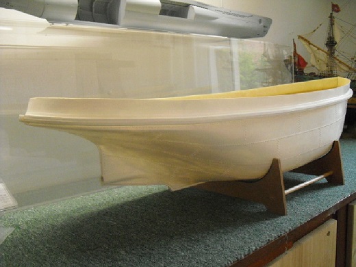

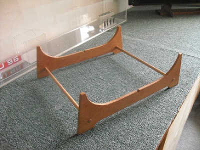

So habe ich zumindest schon mal den Ständer gebaut, denn eine separate Helling wird es diesmal
nicht geben.
Damit der Anstrich des später mal fast 25 kg wiegenden Schiffes nicht gleich zerkratzt wird,
habe ich die Auflageflächen des Ständers mit einer Filzauflage versehen.

der Ständer sieht gut aus, hoffentlich hält er hinterher auch die 25 kg.
Frage: Willst du den Rumpf wieder streichen oder diesmal sprühen?

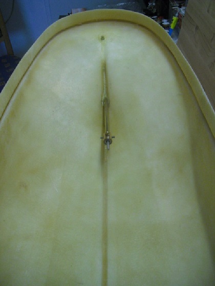

Habe schon mal die Antriebswelle eingebaut.
Leider war der Rumpf im Bereich der Wellenhose nicht ganz 100%ig symmetrisch. Darum gab es leichte Probleme die Bohrung genau
mittschiffs in Flucht mit dem Kiel zu plazieren. Um eine gleichmäßige Stärke der Wandung beizubehalten, musste ich die Welle etwas
schräg führen. Dazu kam noch, dass sich genau in diesem Bereich ein unsichtbarer Lufteinschluss (Lunker) befand, der die Führung des
Bohrers auch nicht gerade positiv beeinflusst hat.
Hier das Ergebnis.
Eingeklebt bzw. eingegossen habe ich die Welle samt Halterung mit flüssigem Kontaktkleber in mehreren Lagen.
Dieser bleibt auch im ausgehärteten Zustand sehr elastisch.
