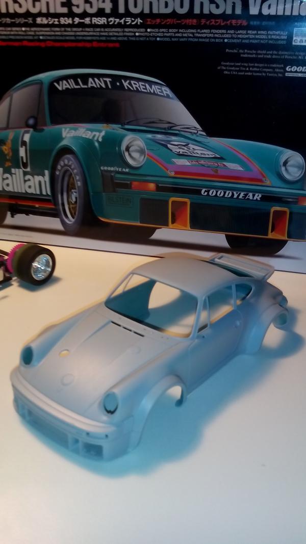

Zuerst wurde die Karosserie angeschliffen und für das Lackieren vorbereitet. Dazu zählte auch der Einbau der Lüftungsgitter. Hierzu wurde die Bauanleitung zu Rate gezogen und alle strikt nach Anleitung verklebt ;) .
Das Endergebnis seht ihr hier:
Das war es mal für Heute mit diesem Projekt. Als nächstes folgt dann die Lackierung und das Chassis. :)

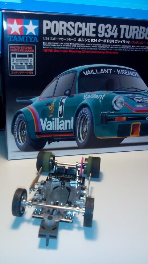

Was bekommt er denn für ein Fahrwerk?
Montag, 31. August 2015, 19:09
Fahrwerk
Als Fahrwerk verwende ich das Plafit Super 24 Chassis.
Bilder folgen. :D

Heute hab ich mich mal wieder an die Arbeit gemacht und die Karosserie Grundiert. Hierfür wurde der Surface Primer in Grau von Tamiya verwendet. Anschließend wurde noch das Chassis zusammengebaut. Dieses verwende ich aus einem meiner alten Fahrzeuge. ;)
Hier seht ihr die Karosserie nach dem grundieren:
Und hier mein Chassis: das Plafit Super 24 Chassis

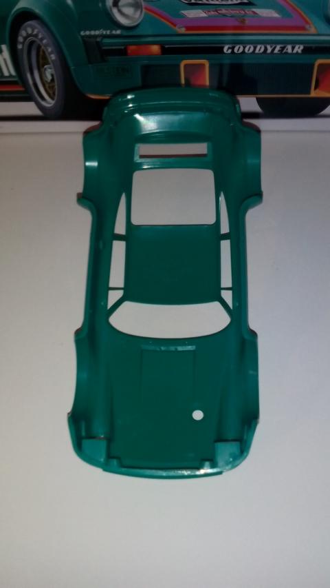

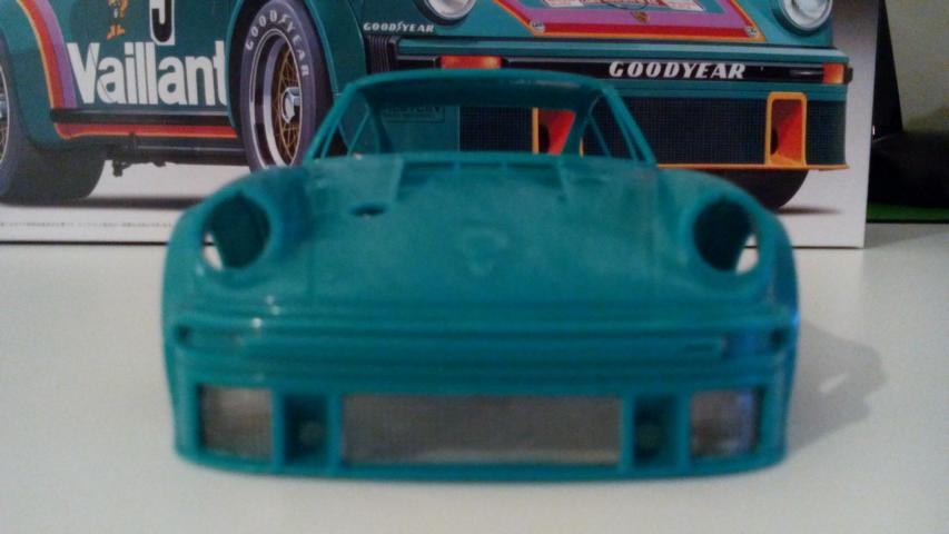

wenn Du den Porsche lackierst, denk dran, daß die Scheinwerferringe mit lackiert werden müssen. Ebenso der Tankdeckel auf der Haube (beiliegendes Ätzteil), sonst sieht er wie meiner >hier< aus. ;)

Die Karosserie ist soweit fertig, Bilder folgen Morgen. :ok:
