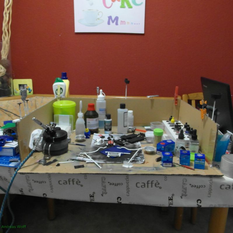

Seit der Anschaffung meines Airbrushs nutzeich eine Kartonunterlage und Umrandung. Diese ist leider nicht stabil genug um herumgetragen werden zu können, inspirierte mich nun aber. Unlängst saß ich nämlich mit meinem Junior am Tisch und verschob meinen Arbeitsplatz auf die kurze Seite des Tischs. Um nicht so sehr in die Tiefe des Tischs vorzudringen wollte ich die Unterlage etwas kürzen, ohne diese dabei zu zerstören. Also schnitt ich den Boden links und rechts bis zur Häflte ein und klappte ihn unter die Kiste und die Seitenteile nach hinten um. Und DA WAR DIE IDEE: Wenn ich das genau andersherum falte, dann habe ich eine SCHACHTEL. Und wenn ich diese aus Holz mache, dann ist diese transportabel UND stabil, so dass ich den Inhalt drain lassen kann.

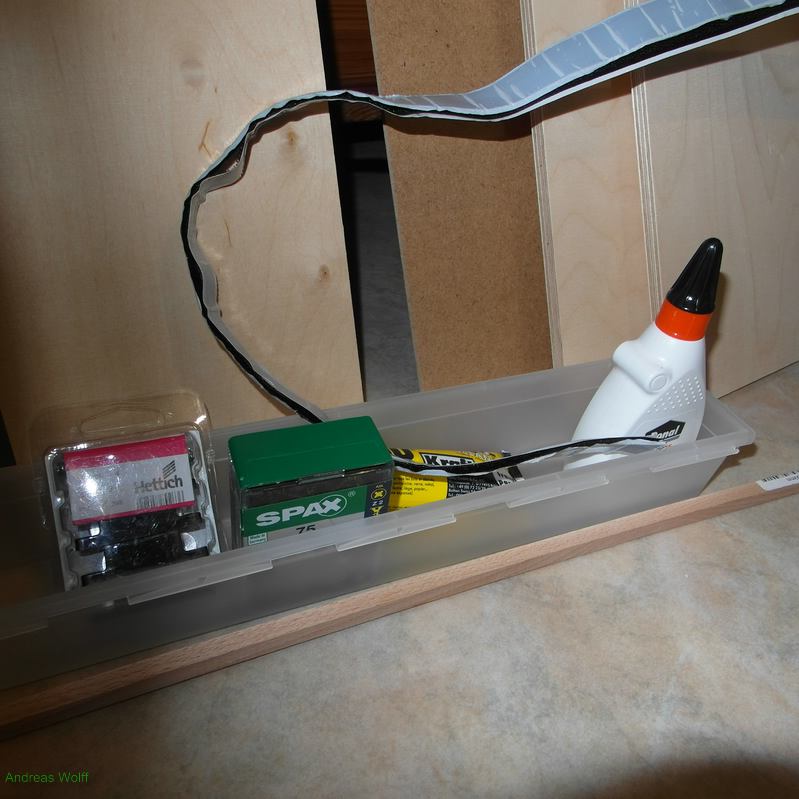

Material:
Statt MDF (was auch Käse bzw. ien Schreibfehler war) wurde es Multiplex Birke, 9mm.
1 Stück (Boden) 70,0cm x 50,0cm
2 Stück (Seite) 16,1cm x 50,0cm
1 Stück Rückwand 16,1cm x 68,2cm
--> Kiste die vorne und oben offen ist.
Für Deckel und "Frontblende" 3mm MDF versiegelt.
--> Holzkosten inkl Zuschnitt 17,53€
Kleinteile:
- Ponal Express 120ml anteilig 20ct
Der ist wirklich klasse: nach 5 Minuten so fest, dass nichts mehr verrutscht und nach 10 Minuten konnte ich die Kiste schon hochheben und zum verschrauben rumdrehen.
- 14 Schrauben 3,3*35, anteilig 60ct. je 3 an den Schmalen und 4 an der langen Bodenseite und je 2 um die Seitenteile miteinander zu verschrauben-
1 Klavierband 60cm, 2,99
4 Magnetverschlüsse (experimentell) 2,99€
1m Klettband (experimentell) 2,60€
--> Ca 22 Euro.
Da ich noch recht planlos war/bin wie genau ich den Deckel haben will und ob der vllt klappbar nach hinten eine Ablage darstellen soll, oder doch etwas dicker werden und belastbar sein, oder oder, hab ich einfach mal n bisschen verschiedenes Zubehör gekauft und hier weder abgebildet noch eingerechnet.
Der Zusammenbau lief eigentlich problemlos, bzw. wäre es wenn ich derzeit nicht bewegungseingeschränkt wäre. Realistisch sind aber dank exakt gesägter Bretter (Baumarkt) und Ponalexpress unter 15 Minuten:
Leimen --> 5-10 Minuten warten --> Umdrehen, verschrauben --> Kanten schmirgeln --> Kiste :)
So, nun konnte ich zumindest die alte Pappbauecke direkt reinstellen und gut ist. Allerdings fiel mir sofort auf, dass das so nicht "transportabel" ist, da alles drain umherrollen würde etc.
Also kommen nun in den nächsten Tagen noch einige kleine Module und Einrichtungen zur Ladungssicherung.
Mein Ziel ist es abends innerhalb von 5 Minuten alles ordnentlich und sicher zu verstauen.
