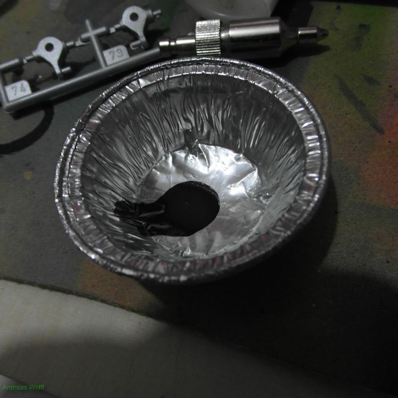

Zur Farbe: Revell Aluminium Metallic 99.
Zum Auftrag (Airbrush): Ich dachte erst, dass das mit dieser Farbe schwierig wird, aber habs einfach mal probiert:
- pi mal Daumen 6-7 Tropen Farbe (die war SEHR DICK) mit 1 Tropfen Airbrush Flow Improver von Vallejo und 3 Tropfen Verdünnung (Vallejo) im Napf angerührt und ab in die
- Gun (Fengda 183, 0,5er Düse, nehm ich gern für Experimente).
- Druck ca 1,8 bar
Ich werde meistens meine verwendete Rezeptur mit angeben. Diese ist für
gewöhnlich experimentell und NICHT die Endstufe meiner Erfahrung! Aber
natürlich sage ich obs passt oder nicht
Ergebnis:
Die Farbe wird (wie so oft bei mir) beim brushen leicht "körnig" eher so in Richtung Pulverbeschichtung, gerade bei Metallicfarben, ABER für Alu-GUSSteile ist das super realistisch. Für Blechdarstellung natürlich ungeignet.

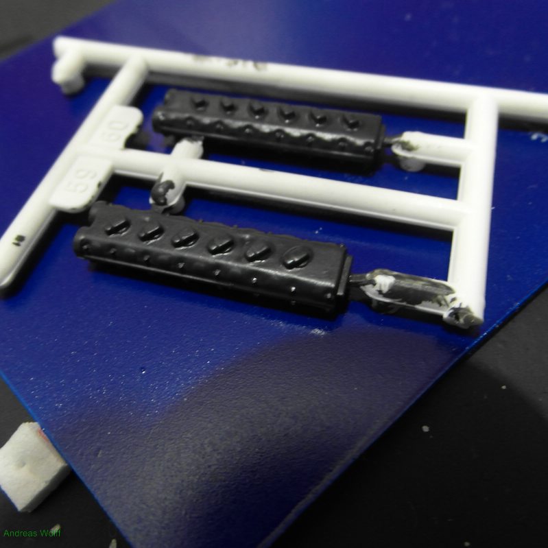

Farbe: Vorgeschlagen ist Schwarz seidenmatt. Ich hab selbst was gemischt:
- 90 Tropfen Vallejo Nato schwarz/teerschwarz (war halt da)
- 20 Trofen Vallejo Polyurethane Gloss Varnisch 26.650 (Klarlack)
- 14 Tropfen Flow Improver (71.262)
- 30 Tropfen Thinner
--> Das Ganze hat dann in der Pistole auf Anhieb gepasst.
Zunächst hab ich mit dem Pinsel die konkaven Kanten und Vertiefungen gemacht, und an diesen Stellen zuviel aufgetragene/vom Pinsel geflossene Farbe mit Toilettenpapierecken aufgesaugt.
Dann eine dünne Schicht gebrusht und dann ne "normale", deckende.
Nach einer Stunde hab ich nochmal geschaut und einige nicht ganz gedeckte Stellen gefunden und nachgebrusht.
Nach einer weiteren Stunde habe ich nochmal ne finale Schicht drauf gelegt.
Das Ganze durch die gleiche Gun gejagt, weil die eh schon in Benutzung war, mit etwas reduziertem Druck von 1,5 bar (ca. 7-10cm Entfernung)

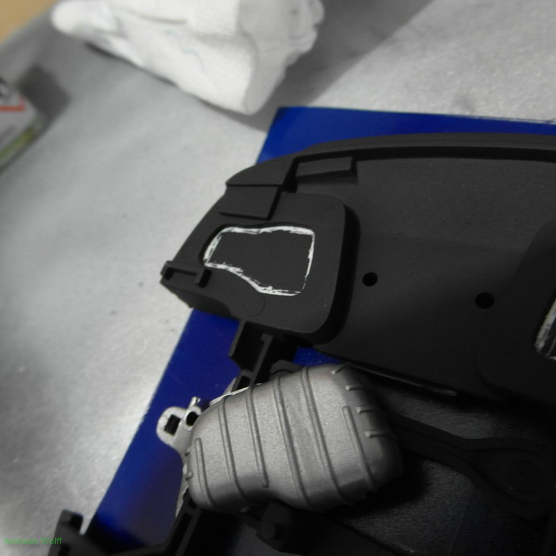

Anmerkung: Die weißen Stellen dort sind weg, das Bild ist aus der Mitte des Lackierens, nach der ersten Deckschicht, die sonstige Optik entspricht aber dem Endzustand.
Das Ergbniss gefällt mit eigentlich sehr gut, obwohl die Oberfläche hier eigentlich rauher sein dürfte, je nachdem ob es Plastikabdeckungen sind oder eben der klassisch rauhe aufgesprühte "Teer"unterboden.
Aber so isses und so bleibts
Auch hier hätte ich die erst soeben entdeckten Abdeckklappen mitmachen können. Aber wenigstens hab ich noch von der Farbe übrig
