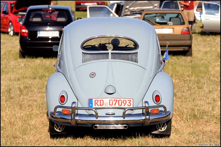

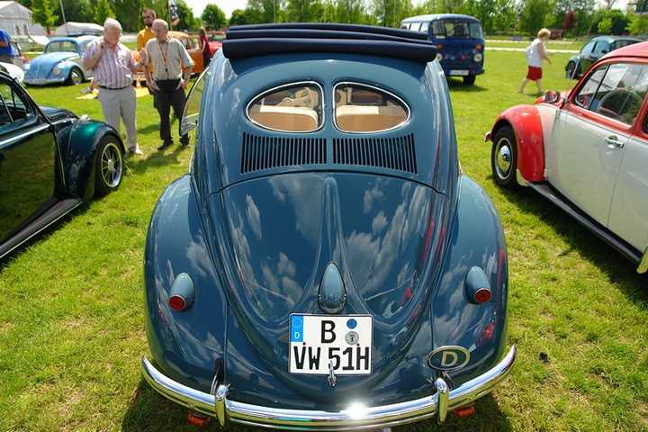

Und das Rückfenster ist an den Außenbögen beim Ovali größer! Nur den Steg entfernen reicht da nicht. Wenn Du den Verlauf der Fenster an den "Orgelpfeifen" vergleichst siehst Du, dass beim Ovali der Abstand parallel zu den Schlitzen verläuft und beim Brezel wird der Abstand größer. Das Fenster beim Ovali ist auch ein wenig breiter.

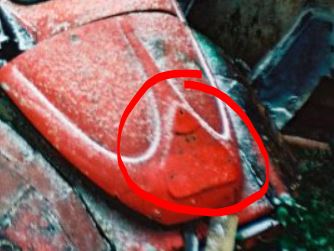

Die Heckklappe ist grundsätzlich die Gleiche. Sollte die Brezelklappe eine Kennzeichenerhebung eingeformt haben (hatten die sehr frühen (auch KdF)Brezel vor 1948 - Bild), muss die dann einfach flach sein - quasi nicht mehr sichtbar. Aber Grundsätzlich haben Brezel und Ovali die W-Haube

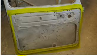

Sind die Türen beim Revell-Käfer innen flach oder haben sie eine Kante? Bei Brezelkäfer und frühen Ovali (sicher bis 1953) hatten die Türen noch eine innen umlaufende Erhöhung. Die zwei Bilder sollen es deutlich machen:
Brezeltüre und Ovali definitiv bis 1953
Ovalitüre
