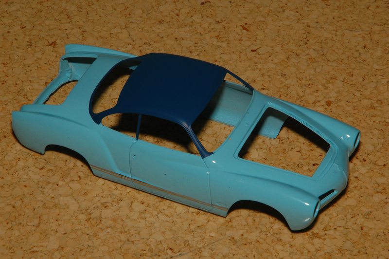

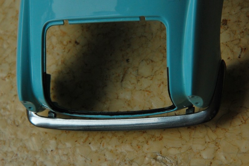

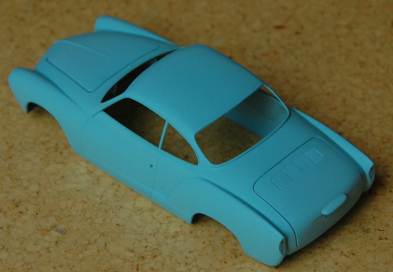

So, aber nun zu dem, was die letzte Woche so alles passiert ist.
Zuerst wurde der Kofferraumeinsatz vorne und hinten geschlossen und die "Scharnierdurchlässe" aufgeschnitten
@ Christian: ist Deine Frage damit beantwortet. Laut meinen Recherchen dürfte das in etwas so ausgesehen haben, ich lasse mich aber gerne eines besseren belehren, wobei ich es nicht mehr ändern werde, da man es am Ende eh nicht mehr sieht ;) . Der Reservereifen wurde nur mittels eines Blechstreifens festgehalten.
Danach bekam die Haube ihre Scharniere
und mal in die Karosserie eingepaßt
Danach gabs nach der Grundierung mit Tamiya Dosengrundierung gleich eine Farbdusche mit Multona-Dosenlack
und der Kofferraum
Leider sind die Bilder etwas unscharf geworden :motz:
Ob der Farbton stimmt :nixweis: ich hatte diese und ein weiteres Hellblau zur Auswahl, wobei mir das andere Hellblau etwas zu dunkel erschien. Wenn ich auf der Farbtabelle von damals >hier < beim Baujahr 1966 (was er laut Tamiya sein soll) nachsehe und die Farbe "Bermuda" bei Tante Google nachschlage, dann könnte es passen oder auch nicht ;( . Aber egal, sollten die Experten hier feststellen, daß der Farbton nicht stimmt, dann hat eben der Besitzer eine Komplettrestauration gemacht und sich eben für diesen Farbton entschieden. Das würde auch das Thema mit der Innenraumfarbe extrem erleichtern :grins:
Und zum Abschluß gabs dann auch gleich noch ein wenig Klarlack aus der Dose :baeh:

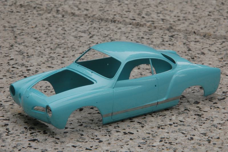

So, diese Woche gings wieder ein wenig weiter. Zunächst bekamen die beiden seitlichen Zierleisten etwas BMF verpaßt. Dies gestaltete sich jedoch erheblich schwieriger als gedacht. Geplant war, über beide Leisten einen Streifen BMF zu kleben und dann den mittleren Bereich wieder zu entfernen. Dies wollte aber partout nicht funktionieren, so daß ich nach mehrmaleigen Versuchen dazu überging, jeweils eine gerade geschnittene Kante passgenau zum mittleren Bereich zu kleben und dann jeweils an der Außenkante der Leiste entlangzuschneiden und das BMF zu entfernen. Letztendlich hat es dann auch ganz gut, wenn auch nicht perfekt geklappt. Wenn ich es nochmals zu tun hätte, würde ich das BMF vor dem lackieren anbringen, die Außenkanten Paßgenau schneiden und dann nach dem lackieren die Leisten wieder frei legen. Hier muß ich aber so mit dem Ergebnis leben ;(
Dann wurde die Gun in Betrieb genommen und ein wenig selbst gemischte Farbe (ZeroPaints) verteilt :D
und ausgepackt
Danach gabs 3 Schichten Alclad 600 mit jeweils einen leichten Zwischenschliff
Ach ja, die Vertiefungen in der Motorhaube wurde schon mal geschwärzt, müssen aber nochmal nachgearbeitet werden, da noch nicht alle Stellen wirklich schön sind.
Bei der Farbe gilt auch hier: original oder nicht :nixweis: :nixweis: :nixweis: . Bilder von der Farbkombination hab ich keine gefunden, obwohl es sie laut Datenbank so gegeben hat. Wenn ich nun die Namen der beiden Farbtöne (Grundfarbe und Dach) bei Tante Google eingebe, kommen verschiedene Farbnuancen raus, wobei durchaus welche dabei sind, die der von mir verwendeten Farben recht nahe kommen, also kann so passen oder nicht. Letztendlich ist es mir auch egal, Hauptsache mir gefällts und es wirkt halbwegs stimmig ;) .

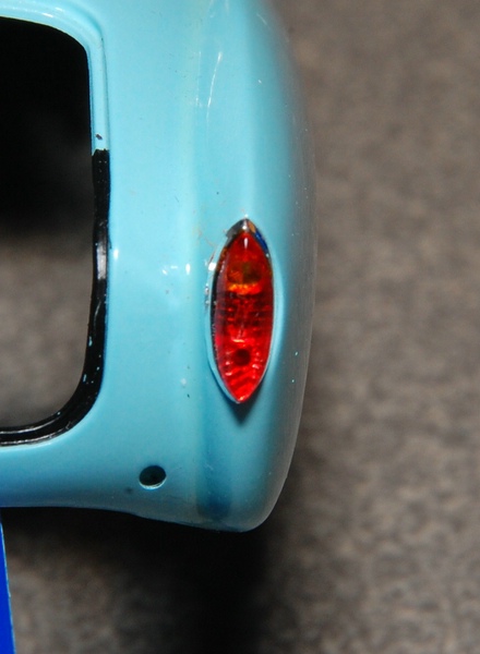

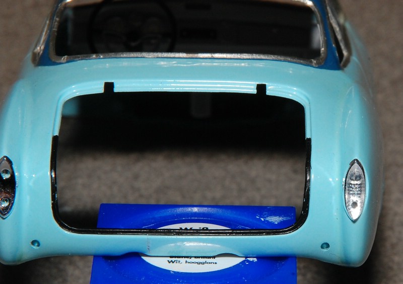

So, weiter gehts mit kleinen Schritten.
Der Kofferraum bekam seine schwarze Gummileiste
und die Scheiben bekamen alle ihre Chromrahmen mit BMF. Danach gabs wieder 3 Schichten Alc600 mit Schliff und Politur

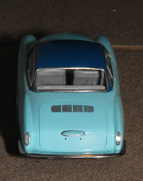

Sonntag, 3. Januar 2016, 13:27
nach gut 3 1/2 Monaten geht es jetzt endlich hier auch mal weiter :grins: .
Zunächst mußten die Stoßstangen überarbeitet werden, denn die hatten unter dem Chrom unschöne Formtrennnähte :thumbdown: .
Also alles entchromt, verschliffen und mit Alclad neu lackiert. Sieht doch gleich viel besser aus :grins:
Weiter ging es dann mit der Inneneinrichtung. Die Sitzaussenflächen wurden Hellblau, die Sitzflächen in einem dunkleren Blau lackiert.
Die Optik war meiner Meinung nach besch... :rrr: :rrr: :rrr: , es waren einfach zu viele verschiedene Blautöne. Also alles nochmal entlackt und dann mit der grauen Tamiya Grundierung lackiert. Die Oberfläche glänzte leicht, was schon sehr gut paßt und den damals verwendetem Kunstleder nahe kam. Die Sitzflächen wurden dann mit einem etwas dunklerem matten Grauton lackiert, um den Stoffbezug darzustellen. Ich finde, das paßt so und werde es auch so lassen.
So, das wars für heute schon wieder, bis zum nächsten Update dauert es garantiert nicht wieder 3 1/2 Monate ;)

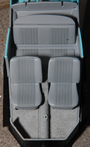

Diese Woche ging es mit dem Innenraum weiter. Zuerst erhielten die Türinnenverkleidungen ein wenig BMF
Und was fehlt :idee: ? Stimmt, die Türgriffe. Diese sind weder angegossen, noch liegen sie als separates Teil bei :motz: . Also wurden aus Sheet 2 Türgriffe passend zugeschnitten und zugefeilt
Nachdem sie lackiert und angeklebt wurden, war es schon deutlich besser
Nachdem die hintere Sitzbank provisorisch in die Bodenplatte montiert wurde, stellte ich fest dass die hintere Sitzbank häßliche "Laschen" hatte und obendrein nicht eben war :verrückt:
Also wurde ein Stück Sheet in der entsprechenden Größe eingepaßt
und nun noch auf der anderen Seite
Und dann gings ab zum Teppichleger. Beflockt wurde mit Viskoseflocken von ScaleProduction
und testweise mal mit den Vordersitzen
So, das wars für diese Woche. Wie immer würde ich mich über Kommentare, egal welcher Art, freuen.

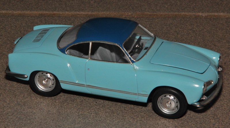

Sonntag, 24. Januar 2016, 19:05
vielen Dank für die positiven Kommentare :tanz: .

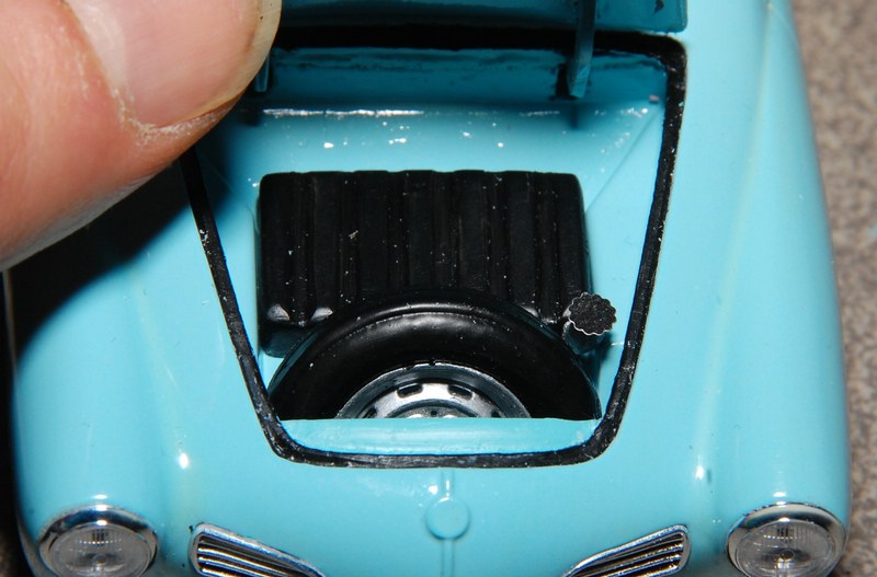

Und weiter ging es mit dem Armaturenbrett. Da keinerlei Decals für die Armaturen im Bausatz dabei sind, wurden die Instrumente zuerst mit BMF bezogen, dann mit Aqua weiß lackiert und die erhabenen Bereiche mit einem Zahnstocher wieder vorsichtig frei gelegt.
Danach wurde zum ersten Mal die Karo und das Chassis probeweise montiert
Das sah doch schon fast gut aus. Einzig vorne stand er noch etwas zu hoch, da mußte am Kofferraumausbau noch etwas nachgearbeitet werden. Ebenso an der Haube, die noch nicht richtig saß.
Die Motorhaube rutschte ständig ein Stück nach unten, das ganze sah dann in etwa so aus ;(
Also gab es ein Stück Blech im Bereich des Motorhaubenschlossess
und auf der Gegenseite einen Magneten
Der ist zwar etwas überdimensioniert, aber normalerweise sieht man ihn nicht, sondern nur, wenn man von entsprechend weit unten auf die Innenseite der Haube schaut. Viel wichtiger ist jedoch, daß er seinen Zweck erfüllt
Nach der Überarbeitung des vorderen "Innenlebens", der Kofferraumhaube bzw. der Auflage, die nicht richtig passte und der Motorhaube, sieht das ganze schon deutlich besser aus, nämlich so
So, das wars für diese Woche, auch wenn es nicht sehr viel war, hoffe ich trotzdem, dass es ein klein wenig gefallen hat.

Die verchromten Rücklichteinsätze haben jeweils 2 Löcher für die Pins der Rücklichter
Da eines der beiden Rücklichter beim abzwicken vom Spritzling der Meinung war, im Nirvana zu verschwinden :motz: :motz: :motz:mußte aus einem Klarglasspritzlingsrest ein Rücklicht passend zugefeilt werden. Dieses wurde dann lackiert und mit Zigarettenalufolie hinterlegt, damit es etwas Struktur gibt
Im Vergleich dazu das Originalrücklicht
Da mir die nachgebaute Version besser gefiel, wurden bei dem Bausatzteil die Pins abgezwickt, die rückwärtige Struktur abgeschliffen und ebenfalls durch Zigarettenalupapier ersetzt

Das Reserverad steht normalerweise ziemlich steil im Kofferraum, beim Bausatz muß es aber ziemlich flach liegen, damit die Haube noch zu geht
So müßte es normalerweise stehen
Durch das flach liegende Reserverad paßt aber der Tank nicht mehr :bang: :bang: :bang:
Also wurde kurzerhand das Rad abgeformt und aus Resine abgegossen. Warum, werdet ihr Euch gleich fragen, die Lösung kommt gleich
Der Reifen wurde dann etwas optimiert :pfeif:
Somit steht er auch senkrechter im Kofferraum und die Haube geht noch zu
Und mit dem Tank geht es nun auch :grins:
Leider steht jetzt der Tankeinfüllstutzen noch im Weg :motz:
Also wurde dieser noch ein wenig an die Seite versetzt, so daß es nun endgültig passte
