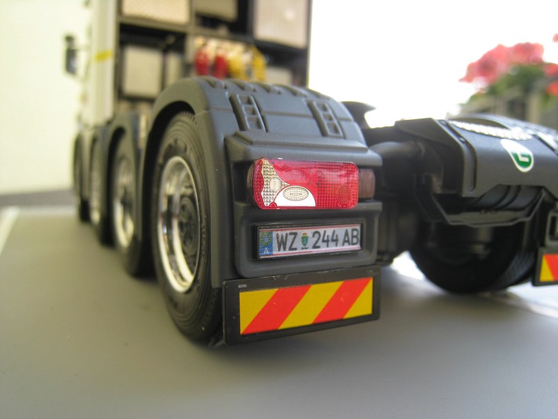

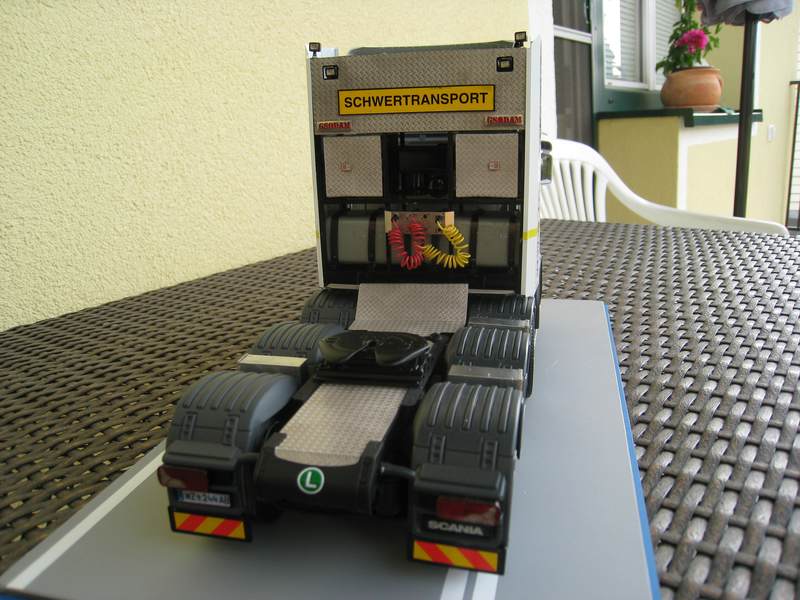

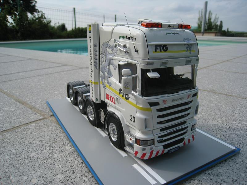

Hallo Leute, geschaft!!! Das war ein Bausatz. Kurz zu den Änderungen die ich vorgenommen habe, Resinkotflügel getauscht gegen Original Italeri Teile, hintere Felgen, Fanfaren, Unterteil vom Warnlichtbalken, Sitze gegen die Premiumsitze getauscht, Verchromte Blende für die Auspuffanlage und noch wie auf der beigelegten CD eine AC/DC Fahne "aufgehängt". Hier noch mein Tip dazu, die gefrästen Teile unbedingt vorher probieren denn sämtliche Öffnungen sind zu klein ausgefräst. Nacharbeiten sind jede Menge nötig. Wie schon mal irgengwo erwähnt bin ich ja kein Fan von Resin, daher alles getauscht was ich ersetzen konnte. Besonders die Tanks sind windschief gegossen, kein Problem, man sieht eh nicht viel davon. Die zweite Lenkachse ist wohl etwas zu breit geworden, nur ein Hauch, aber zu breit. Beim Schwerlastturm kam dann etwas Entspannung auf den die Streben hielten beinahe ohne Kleber, da passten auch die Aussparungen, die Aufnahme für die Tanks müssen wieder erweitert werden, das sollte unbedingt vorher passieren, dann wird es schwer da was zu ändern. Mein Fazit dazu, hat auf alle Fälle Spass gemacht mal so eine Herausforderung anzunehmen, werde eventuell noch einen zweiten bauen, dann aber in meinen "Hausfarben". Mir gefällt das Design der "Steirerbuam", bin Ihnen schon ein paarmal auf der Autobahn begegnet, schauen auch im Original toll aus. Sollten Fragen auftreten, gerne her damit, helfe wo ich kann. Schöne Grüsse, Siggi :wink:

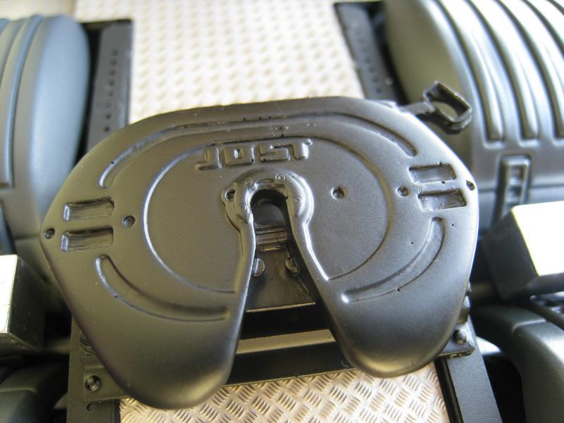

Nachtrag: Sattelplatte gegen eine Jost Schwerlastsattelplatte getauscht.

Hallo Jan, ja der Pool hat mich trotz der enormen Hitze nicht oft gesehen, eineinhalb Wochen Modellbau ohne Gnade. Vor den Blechverkleidungen hatte ich richtig sch.....! Keine Biegehilfe vorhanden, habe da lange studiert wie ich das hinbekommen sollte. Es war auch der allerletzte Bauschritt welcher noch fehlte. Tischkante??? Nee, welcher Tisch hat schon so scharfe Ecken?, also ging es nur mit Linealen, auf die Naht ein schweres Eisenlineal gelegt und mit einem wenig biegbahren Plastiklineal, vorzugsweise mit einem Griff daran der gibt die nötige Stabilität und dann von aussen nach innen drauflosgebogen. Hat perfekt gefunzt meiner Meinung nach, die kleinen Teile wie die Staukästen über den Kotflügeln zuerst geklebt, mit einer Zwinge fixiert und die Miniränder mit dem Rücken einer Pinzette schön angedrückt, die müssen nicht auf einmal gebogen werden, das geht auch zuzerlweise. MfG Siggi :wink:

Das einzige was mir auf den Bildern auffällt ist das die 2.Lenkachse etwas "gelenkt" dasteht & die 1.lenkachse ist grad oder sieht das nur so aus?

Hallo Stefan, ja ist ja auch ein Blickfang. Also Farben sind: Rahmen und Sattelplatte mattschwarz, Kotflügel und A-Bluetank mattgrau, Schwerlastturm Glanzschwarz, Tanks verchromt und dann mit mattem Klarlack versiegelt Gebaut wurde er bis auf die oben erwähntwn Änderungen, wie es laut Bauanleitung vorgesehen ist. Die Räder sind /waren ausgerichtet, beim Kleben wohl schief geworden. Die Resinteile will ich nicht als Mangel darstellen, man sollte halt bei soeinem Modell das Bausatzdenken ablegen, nicht als Probleme sondern als Herausforderungen sehen. Die Decals sind in gewohnter Italeri Qualität!! MfG Siggi :wink:

Sieht gut gebaut aus, nur das die beiden Lenkachsen nicht gleich ausgerichtet sind, stört mich ein wenig.

Hallo Leute, die Lenkachse wird noch gerade gekllebt, mache dann nochmals Fotos davon. Die Zeitvorgabe war der länge des Urlaubes geschuldet, in dieser Zeit wollte ich ihn einfach fertig haben. Also für mich ist Modellbau kein Stress ganz im Gegenteil, da shaff ich auch schon mal 25 Stunden am Tag.......Mittags durch :D .Höhepunkt waren beim "Grollitsch 5 Achser" 42 Stunden am Stück durchgebaut. Unter Druck bin ich am besten ;( , ist ja keine Vorgabe für andere Modellbauer, jeder wie er kann und eben Zeit hat dazu. MfG Siggi :wink:

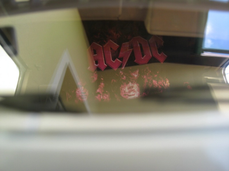

Hallo Leute, danke für Eure Kommis :ok: , hier noch ein paar Schnappschüsse, die Lenkachsn wurden gerichtet. Das obere Bett wurde an der Unterseite verschlossen und aufgeklappt dargestellt, auch das Lenkrad wurde in "Parkposition" dargestellt, denn wenn man nicht gerade ein Zahnstocher mit Schultern ist kommt man da sehr schwer rein. Daher aufgestellt!
