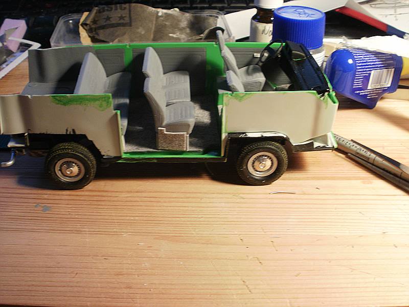

Bei meinen Fotos muss ich im vornherein sagen, dass meine Kamera momentan leicht defekt ist. Ich bin mit dem guten Stück zusammen ne Treppe runtergefallen, worauf der Bildschirm geplatzt ist. Ich seh also erst, ob die Fotos was geworden sind, wenn ich die Kamera am PC angeschlossen habe.
So schaut das gute Stück nackt aus.
Und bestückt schauts so aus.

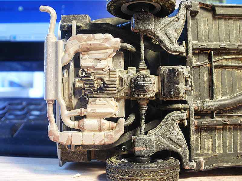

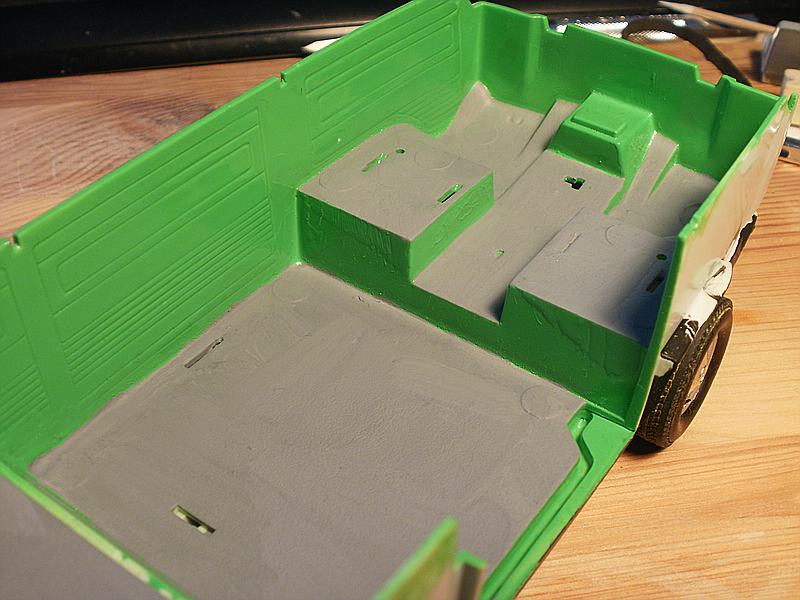

Von unten sieht der Bulli dreckig, ölig, und schmöderig aus, so wie sich das für einen 30 Jahre alten Daily-Driver gehört.
Den Unterboden habe ich so gut wie möglich einem T3 nachempfunden, der vor kurzem bei uns in der Werkstatt war. Auf auf deutlichen Rostschäden habe ich bewusst verzichtet, ein wenig kanten Rost versteckt sich allerdings schon unter dem Dreck.
Der Tank ist etwas aus dem Ruder gelaufen und den muss ich nochmal nacharbeiten.
Zudem wurde der Auspuff aufgebohrt

Der Unterboden sieht schon mal sehr realistisch aus.
Beim Interieur entdecke ich einige Macken. Wird da noch was geschliffen, verspachtelt und so?

Da ich selbst lange Jahre einen T3 gefahren bin, ist mir aber ein Fehler aufgefallen, der bei JEDEM Modell des T3, dass ich zu Gesicht bekommen habe, immer wieder unkorrigiert umgesetzt wurde. ?( :nixweis:
Die Handbremse ist niemals in der Mitte des Durchgangs verbaut worden. :du:
Bei der Ausführung mit Doppelsitzbank hätte sie an der Stelle auch gar keinen Platz gehabt.
Hier der korrekte Sitz der Handbremse.

Wenn Du mit den Macken die ganzen Auswurfmarken meinst, da wird nichts mehr gemacht. vorne sieht man die später eh nicht mehr, weil man nicht in den Fußraum gucken kann, zumal mit den Figuren drin.
Und hinten kommt ne Kühltasche oder ne Jacke oder irgendwie sowas drüber, weil wenn ich sie wegschleife bekomme ich das Teppichmuster nicht wieder in die Oberfläche. Gepäck und Zeug fallen bei einem Familientripp an die Nordsee durch aus mal an. Der gute Bulli wird auch noch nen Anhänger bekommen.

Danke für den Hinweis mit der Handbremse. So im nachhinein macht die Handbremse in der Mitte auch gar keinen Sinn, die ist ja total im Weg wenn man nach hinten durch will.

[...]Und hinten kommt ne Kühltasche oder ne Jacke oder irgendwie sowas drüber, weil wenn ich sie wegschleife bekomme ich das Teppichmuster nicht wieder in die Oberfläche[...]
...und wenn du den Boden dann einfach beflockst? Dann sind Schleifspuren Hupe und es sieht dennoch supi aus ;) ;) :pfeif:
machst Du die Türverkleidungen andersfarbiger als die Karosserie? Ansonsten sieht der Unterboden schon...heftig...aus.

auf die Idee mit dem Beflocken bin ich auch schon gekommen, nur so wie ich meine Grobmotorik kenne ist dass der Bildschirm, die Tastatur, der Schreibtisch und der Lukas perfekt beflockt, während der Bulli beinahe flockenfrei aus der Affäre hervor geht.
Die Türverkleidungen werden noch grau gemacht.

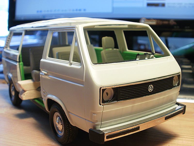

Sonntag, 23. August 2015, 14:44
Das angekündigte Update, auch wenn es etwas später kommt.
Der Boden wurde mit Vliestapete beklebt. Die Seitenverkleidungen wurden farblich abgesetzt, Türgriffe und Fensterheber wurden angebracht und das Armaturenbrett wurde fertig gemacht, mit weiß hervorgehobenen Gravuren.

Hallo Lukas
Einige Teile gefallen mir, zum Beispiel die Armaturentafel, die seitliche Verlegung der Handbremse und auch den Teppich auch wenn dieser nicht ganz hundertprozentig liegt, manche aber nicht so :S . Meine Augen bleiben immer an den Anbauteilen der Türverkleidungen hängen, hier gehen zwar die Fensterkurbeln mehr oder weniger, aber die Türöffner-Platten und die Klötze als Türgriff :du: , Nee, das kannst du besser. Zumindestens sollten in den Türgriffklötzen noch die Eingriffe rein geschnitten werden damit man da wie beim Original durchgreifen und die Tür zuziehen kann. Würde jedenfalls besser aussehen :) .

Da muss ich Bernd zustimmen, was die Türöffner und -griffe angeht. Ansonsten ist es gut. Die Armaturen sehen spitze aus :ok: Auch wenn Du es vielleicht mal wo anders erwähnt hast: wie hast Du die Struktur des Armaturenbretts gemacht? Zwar ein wenig zu grob (im Maßstab gesehen!) gegenüber dem Original, aber als Idee schon gut.

Die Türgriffe sind durchlöchert. Euch entgeht ja aber auch nichts.
Am Armaturenbrett habe ich so eigentlich nichts gemacht. Lediglich glänzend lackiert.

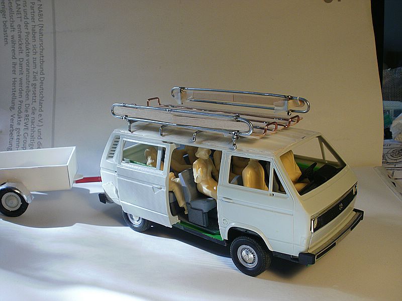

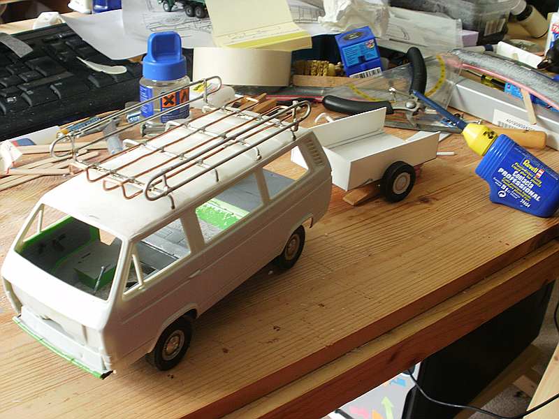

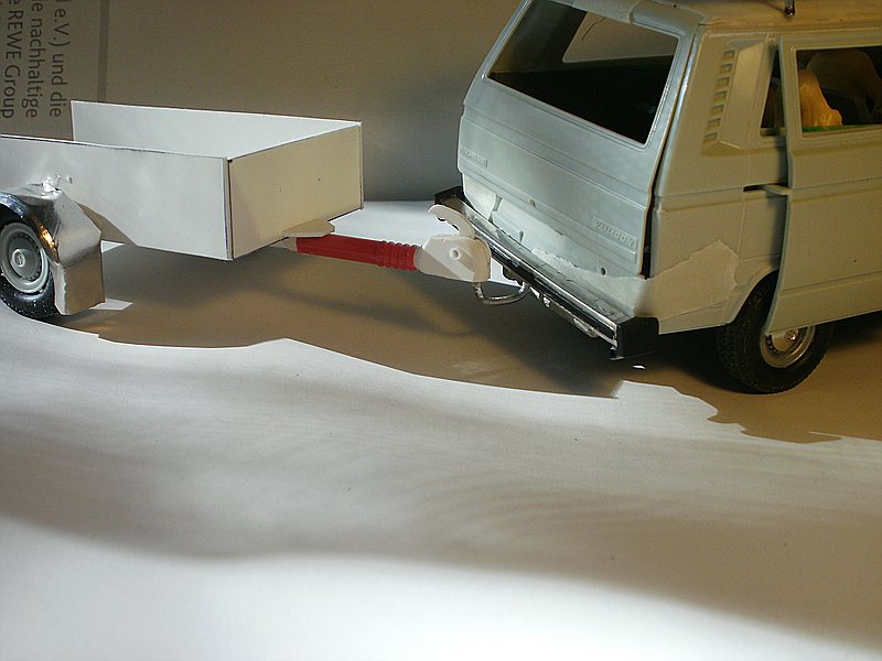

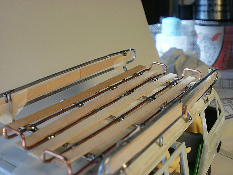

Der T3 hat einen (für meine Verhältnisse) filigranen Dachgepäckträger und einen kleinen Anhänger bekommen.
Der Anhänger soll einen Kontrast zum Bulli darstellen, während der Bulli einen gut gepflegten Eindruck machen soll, wird der Anhänger abgeranzt, verbeult und vermackt sein. Die Kupplung vom Anhänger ist funktionsfähig, zwar momentan noch etwas hakelig, funktioniert aber.
Frühes Baustadium des Hängers und des Dachgepäckträgers.

Der Gebäckträger wird noch etwas überarbeitet, oder ? Die Knubbel dort fallen schon sehr ins Auge und auch die Seitenbretter stehen der Caravelle nicht besonders :S . Die Anhängerkupplung ist ganz schön Massiv aber auch beweglich wie bei einem Original, passt schon :ok: . Der Strohhalm als Deichsel passt auch, damit hast du ganz einfach die Manschette dargestellt. Einfach aber effektiv :) .

Ja, der Dachgepäckträger wird noch gefeilt und geschliffen und dann glänzend schwarz lackiert. Bei den Seitenbrettern möchte ich gerne bleiben, da ich die Draht-Bretter-Kombination sehr chic finde.
Die Anhängerkupplung ist recht massiv geworden. wirkt aber auch etwas hoch, weil ich sie noch nicht richtig auf die Kupplung vom Bulli bekommen habe. Hakelt halt alles noch ein wenig.

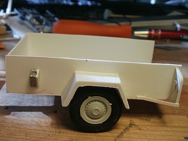

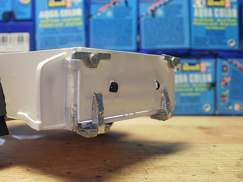

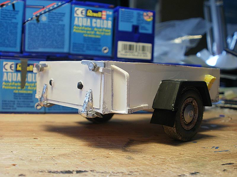

Am Anhänger ist einiges dazu gekommen. So zum Beispiel die Anbauteile auf der Beifahrerseite, ein beweglicher Handbremshebel, ein funktionsfähiges Stützrad, eine bewegliche und verriegelbare Heckklappe und die Mechanik, die hinter dem Handbremshebel steckt.
Bevor wir mit den Fotos beginnen, muss der Anhänger gegen wegrollen gesichert werden, Dazu wird die Handbremse gezogen.
Klackklackklackklackklack und fest
Nach dem Lackieren wird der schäbige Draht und der Polystyrolstreifen, welcher sich momentan auf der Achse abstützt, durch eine abgewinkelte Eisenstecknadel ersetzt, welche dann elegant an einem Magneten unter dem Wagenboden haftet, und so den Handbremshebel in Position hält.
Damit der Anhänger im abgekoppelten Zustand auch vernünftig steht, muss natürlich ein Stützrad her.
Voll verstellbar, damit ich den Anhänger auch mal hinter ein RC Car hängen kann (Dies hatte ich bei meinem Wohnwagen nicht berücksichtigt, weswegen der für den Zweck für den ich ihn gebaut habe, Teil eines RC Gespanns sein, unbrauchbar ist)
(Im Vergleich zum Revell Trabi sieht das Zugmaul aus wie von einem 1:20er)

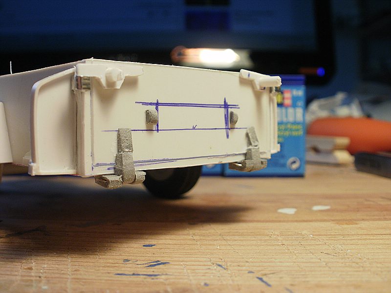

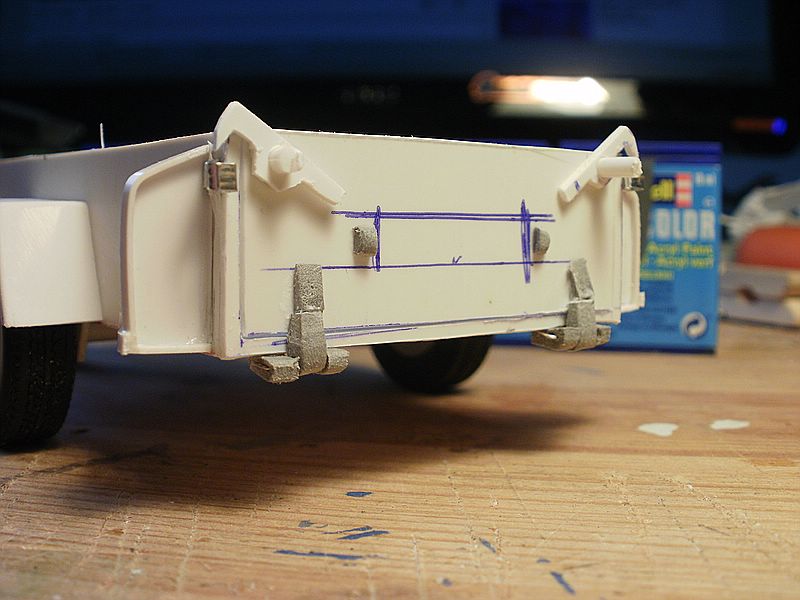

Zum Ende hin kommt das Ende. Damit nichts von dem Gerödel rausfällt, muss eine Heckklappe her, gesagt, getan. Nun muss diese auch zu bleiben, also eine Verriegelung gebaut.
Die Scharnieren müssen auch noch gespachtelt werden.
Nach dem Lackieren werden die Bolzen auf denen die Riegel sitzen gekürzt und mit einem heißen Schraubendreher aufgepilzt und die Riegel am Ort zu halten. Selbes gilt für den Handbremshebel.
