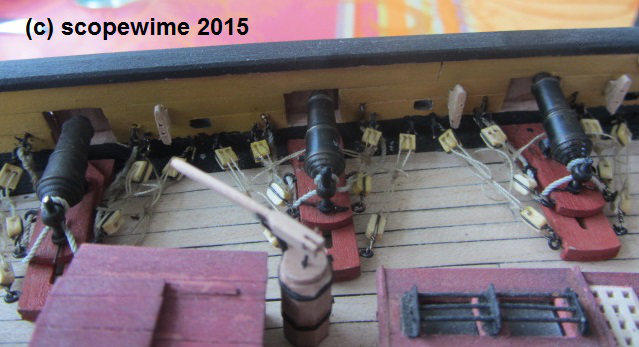

1. Karonade steht
Hallo Ihr Holzwürmer!
Danke für den guten Rat zum Fädeln, das Sekundenkleberhärten klappt formidabel.
Und deshalb hier die versprochenen Bilder zum Fortgang der Dinge an meiner Kleinen.
Hier zunächst auf der Lehre...!
Dann im Schiff
Bei der nächsten Karonade werde ich die Blöcke erst fixieren, wenn das Gerät auf dem Schiff steht.
Dann kann ich die Zurrung auch festzurren und nicht so'ne Wulling da hinschletzen.

Und jetzt, wie versprochen, was zum gucken.
Die Batterien füllen sich langsam aber sicher!
Die Karonade im Heck werde ich nochmal austauschen, weil ich auch kurze Lafetten habe und die da eigentlich hin soll :bang:
Also dann...der Fuchs bekommt Zähne :pfeif:

Freitag, 14. August 2015, 09:49
Allerdings kann er nicht zubeissen. Die Wummen haben nämlich kein Zündloch....
Schönen Gruß,
Matthias
  • »Robert Surcouf« ist der Autor dieses Themas
Beiträge: 42
Realname: Winfried Melder-Wolff
Wohnort: Aachen
Freitag, 14. August 2015, 09:54
Merci...für den Hinweis :ok: . Da muss wohl der gute Bohrer nochmal ran.
Aus Kostenersparnissgründen werden keine Schlösser eingebaut :D

Freitag, 14. August 2015, 13:19
Hallo Winfried,
was mich bei den Carronaden noch etwas irritert, ist die Art und Weise, wie Du die Brooktaue an den Rohren befestigt hast. Meines Wissens nach hatte auch französische Carronaden Ringe, durch die das Brooktau geführt wurde.
Schönen Gruß,
Matthias

Beiträge: 3 572
Freitag, 14. August 2015, 14:15
Hallo Winfried,
Schönen Gruß,
Matthias
Da muss ich Matthias beipflichten.
Ich kenne es auch so. Habe mich ja zwangsläufig ausgiebig mit französischen Carronaden aus dieser Epoche befasst.

Freitag, 14. August 2015, 14:29
Ja...mmh...schlechtes Gewissen...aber ich hab keine Drehbank und nicht soviel Erfahrungen mit der Messingbearbeitung...
weshalb ich die Teile so genommen habe, wie sie von Caldercraft kamen.
Auch zweifele ich mittlerweile an, dass die franz. Caronaden auf den Kuttern auf Lafetten gelagert waren. Dieser Zweifel kam beim Betrachten Deiner
Stücke Archjofo. Aber das wird jetzt ein Zugeständnis an meine Fähigkeiten und Mitteln. Beim nächsten Modell wird alles anders :)
Gruß Winfried:

Ja jetzt ist sind die Karonaden auf der Backbordseite fertig Und die Steuerbordseite ist schon begonnen!!
Desweiteren suche ich gerade in meinen Quellen nach den Booten die ein 50 gun ship 1744 mit sich führte. Wer kann mir da mit Informationen weiterhelfen.
Derzeit ist mein Stand, dass diese Schiffe folgende Boote dabei hatten:
1 x Longboat 32' 6" lang 12 riemen
2 x Yawl 30' lang 10 riemen
1 x dingi 26' lang 8 riemen
Mein geplanter Baumaßstab ist 1/4" bzw. 1:48 :)
Wer weiß genaueres? Und hat jemand eine Quelle für Pläne... Das Dingi werd ich mit dem GK - Bausatz 2024 nachbilden. das hat eine Länge von 27' 6" in 1:48
Die hatte echt große Boote an Bord!! Das Longboat mit 32' 6" wird immerhin 206mm lang und 56mm breit. Wenn ich das mit der Länge der HMS Salisbury 140' auf dem gun deck vergleiche,
dann sind die "Bei"-Boote mit 23% der Länge des Schiffes eher kleine Schiffe und nicht zu verkennen!

Zweites Langrohr an Deck!
Ja auch der Fuchs wird weiter gebaut...
die zweite 6pdr Langrohrkanone ist gezurrt und fertig :)
Jetzt fehlen nur noch 5 Karonaden und die Bestückung ist durch :schrei: .
Winfried
